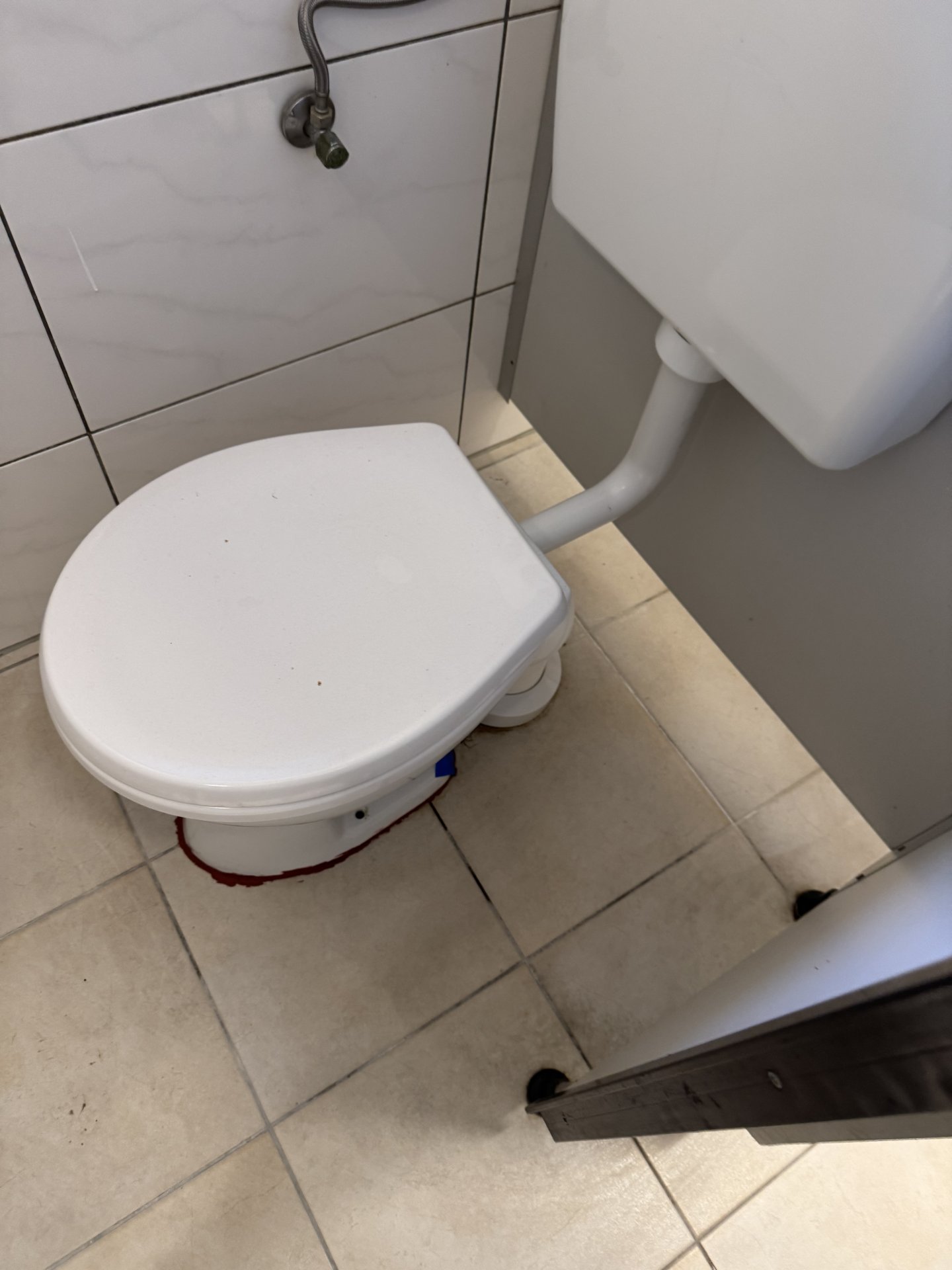

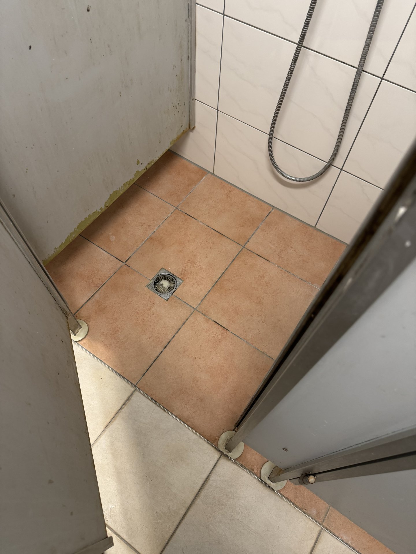

    Hallo zusammen, ich hoffe / denke ich bekomme hier die Hilfestellung die ich brauche ;)
    Wir planen ein Haus zu kaufen, modernisiert muss eigentlich nur das Badezimmer werden.
    Das Haus wurde in den letzten Jahren komplett modernisiert / Saniert.
    Das Haus gehört einem Bauunternehmer der seine Monteure 3 Jahre darin wohnen lassen hat, daher auch das Problem Bad .
    Das Badezimmer hat 3 Bodentiefe Duschen und 3 Toiletten..
    natürlich brauchen wir diese einfach nicht.. geplant ist 1 Bodentiefe Dusche, Badewanne, doppelwaschbecken und nur ein Klo ;)
    nun meine große Frage.. was macht man mit den alten Leitungen? Es geht 2 Stufen in dann Badezimmer runter.. meine erste Idee wäre alle Rohre die nicht gebraucht werden verschließen, bzw. so hinlegen wie man sie braucht und den Boden aufgießen…
    Leider finde ich im Netz nicht wirklich viel dazu…
    könnt ihr mir da weiter helfen?
    Vielen Dank ;)

    Du brauchst einen Installateur, der die Leitungen fachgerecht trennt und stilllegt, neue verlegt, Wanne, Dusche und Toilette einbaut, dazu
    evtl. einen Elektriker und einen Fliesenleger der alles wieder schön macht

    Danke für die Antwort! Ja natürlich wird es am Ende von Fachmann beaufsichtigt bzw. gemacht. Generell habe ich mir nur die Frage gestellt was machbar ist.. also kann man die Leitungen zumachen, neu verlegen und einfach „aufgießen“? Oder muss der alte Boden komplett raus und alles neu … natürlich spielt die Decken Höhe auch eine Rolle!

    Sonst geht was schief und hier im Forum kommt dann die Frage: Warum gab ea keinen Planer und darauf basierend eine klare Beauftragung. Also nicht einfach zum Installateur gehen, mündlich was abspreche und dann loslegen lassen.

    Aber richtig dicht! Bei uns wurden die Grundleitung Schornstein unterm Estrich nicht richtig dicht verbunden. Das stank dann aus den gerissenen Silikonfugen. Frischwasserleitung dürfen nicht einfach als Stichleitung enden. Diese müssen zurück gebaut werden.
