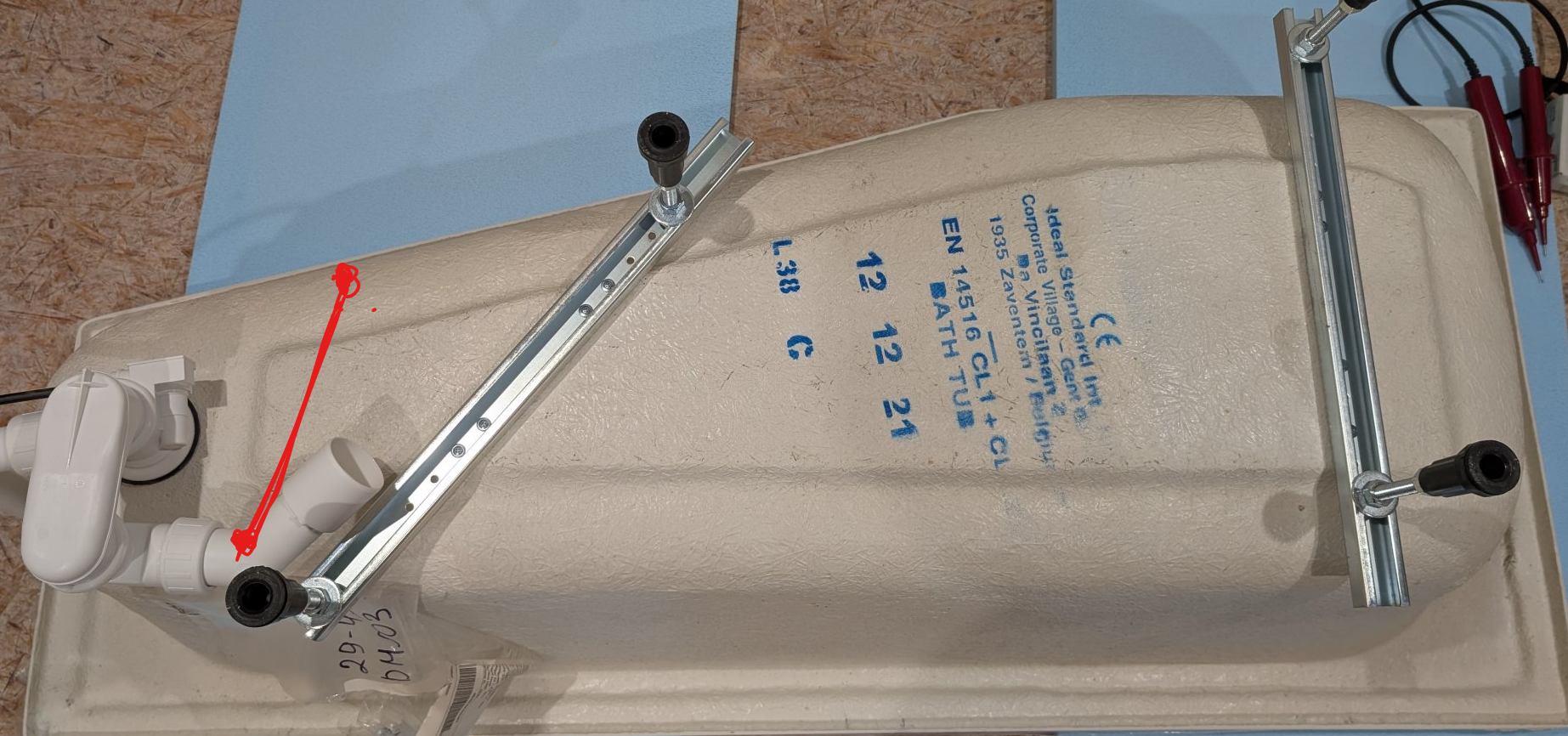

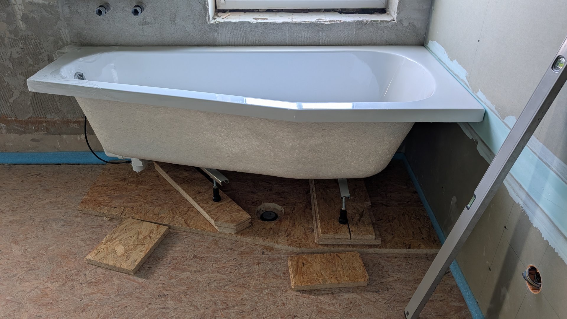

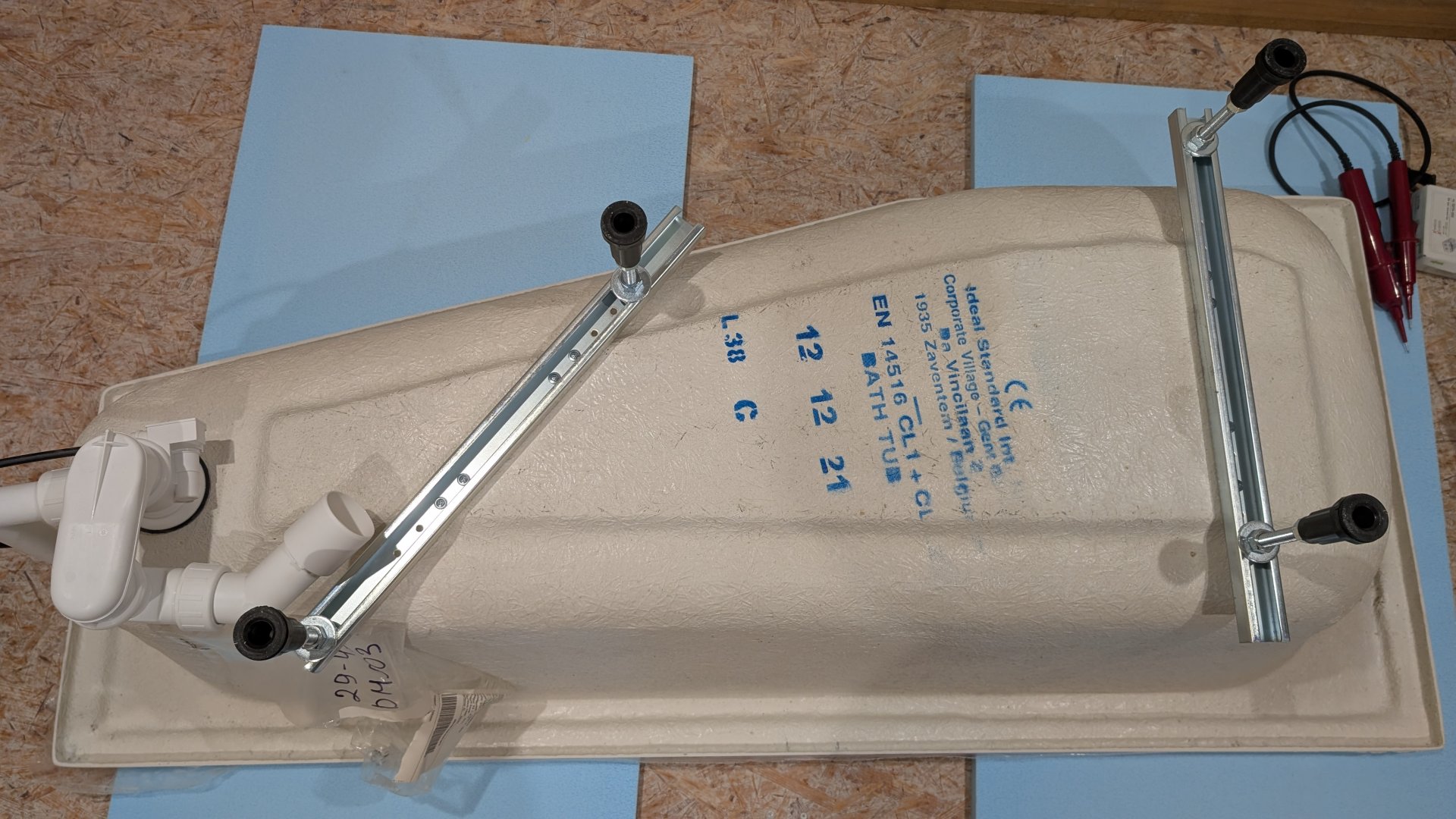

    1. Wannenfüße bei einer Raumsparbadewanne:
    Ist diese schräge Anbringung erlaubt, ohne Wandbefestigung, die zwar noch kommt, ist diese sehr instabil und die Lastverteilung auch nicht wirklich gleich mäßig.
    Außerdem ist der Abstand der Füße (rechte Schiene) nicht gleichmäßíg, normal? sinnvoll?

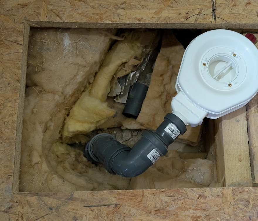

    2. Abfluss Dusche:
    Erst jetzt aufgefallen, die Duschwanne liegt zwar schon, aber mehr noch nicht. Mich stört etwas die 90° und hätte es eigentlich lieber mit 2 45° oder ähnliches gelöst. Übertreib ich?
    Was meint ihr?
    Will es möglichst vernünftig, um so lange wie möglich keine Probleme zu bekommen, solange man jetzt noch leicht etwas machen kann.

    2. 2*45°

    Ja.
    Dies kann ohne weiteres korrigiert werden.
    Du hast keine Keramik Wanne , leicht federn wird diese also immer , diese Fussgestelle sind die einfachsten ihrer Art hier würde ich zumindest im ausladenen Bereich ( Abfluss ) noch eines als nötig erachten , die Profile kannst ja kürzen und natürlich wären diese auch 'schräg' , ich kenne nicht alle Hersteller auswendig, aber 6 Stützpunkte sind bei fast allen mindestens notwendig.

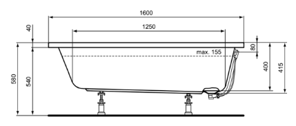

    Meinst du das mit den zusätzlichen Füßen so:
    Zu der Badewanne findet man keine Montageanleitung, nur die Maße, da sind nur 4 Füße. (Ideal Standard K276301)

    Keine Ahnung, sind die Fussgestelle spezifisch ausgewiesen ( als System zur Wanne ) oder ist das nur so exemplarisch Comic , meist werden nur einfache Versionen dargestellt, die Hersteller weisen nicht jede Einbausituation aus schon aus Gewährleistung.
    Der Fred aus dem Teich @Fred Astair oder @am1003 wissen dies eventuell besser.

    Wenn zwei 45°Bögen, statt einem 87° Bogen möglich sind, dann 45°.
    Vom Fußgestell her, ist es immer schwierig, da ja kaum Auflagefläche vorhanden ist.
    Wandanker sind deshalb natürlich Pflicht !
    Zusätzlich kann ich nur empfehlen die sichtbaren Flächen, also vorn und evt. seitlich mit Wediplatten abzustützen. Dann wackelt auch nichts. Beim Silikon ziehen muß die Wanne mit Wasser gefüllt sein.
    Was mir auf den Bildern aufgefallen ist. Der Boden ist nicht geschlossen und die Abdichtung fehlt.
    Meine Empfehlung...
    Boden bestmöglich verschließen und Bad, gerade durch das Holz vollständig abdichten, also auch hinter und unter der Wanne.
    Wenn, es so bleibt, wie jetzt, mußt du damit rechnen, sobald das Wannendichtband nicht richtig klebt, sich löst, der Abfluß weshalb auch immer undicht wird, dir Alles unter der Wanne unbemerkt weg gammelt.
    Gib dem Fliesenleger lieber 500 € mehr für die Abdichtung, als später Gefahr zu laufen 10000 € für die Reparatur bezahlen zu müssen. Du bist Kunde und gibst die Regeln vor.

    Nasszellen sind in Gebäuden mit Holzfußböden als Kritisch anzusehen, weshalb der Abdichtungsebene ein besonderes Augenmerk zuteil werden muss.
    Wie wollt Ihr noch eine vernünftige Abdichtung im Bereich des Duschablaufs hinbekommen ?
    Stückwerk unter Flüssigabdichtung geht nicht und es ist davon auszugehen, dass unmittelbar im Durchgang immer Bewegungen durch die Duschtasse ( ich gehe ebenfalls von Acryl-Duschtasse analog Badewanne aus ) bei Nutzung erfolgt. Dann reißen die Abdichtungen und die Brühe läuft in Holz. Alles ganz langsam und wenn es unten herauskommt, sind die Balken und die Holzfaserplatten schwarz.
    Dass übernimmt dann auch die Versicherung nicht mehr ( alle Leistungen die zum Rückbau und Instandsetzung des Tragbalkens erforderlich sind).
    Randdämmstreifen vorhanden, soll noch ein Estrich rein ?
