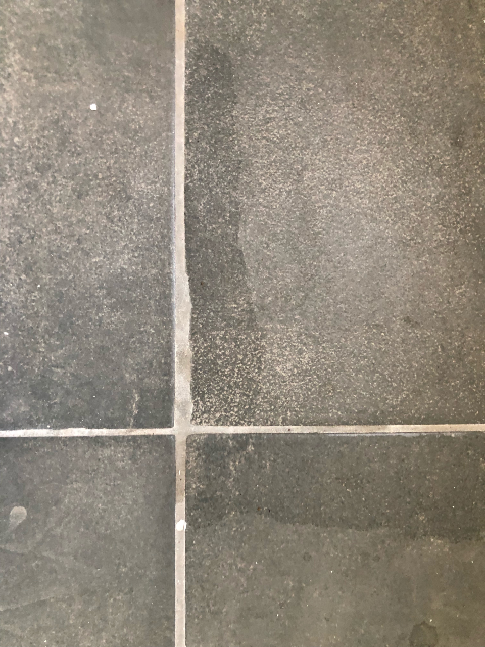

    Als ich letzte Woche durch die Wohnung geloffen und mir alles etwas genauer angeschaut habe, musste ich leider feststellen das die Fliesenarbeiten im Badezimmer sehr schlampig durchgeführt wurden.
    Die Fugen zwischen den Bodenfliesen sind sehr ungleichmässig und unschön, dass liegt wohl daran dass die Fugen nicht wirklich gleichmässig hoch sind.
    Die beiden Bilder zeigen die "schlimmsten" Stellen, jedoch kann man sich auf dem oberen Bild eine Meinung davon bilden, wie alle Fliesen verlegt wurden.
    Die Abstände passen allgemein überall nicht. Ob das genau in der Toleranz liegt habe ich noch garnicht nachgemessen, das lasse ich mir bei der Abnahme dann belegen.

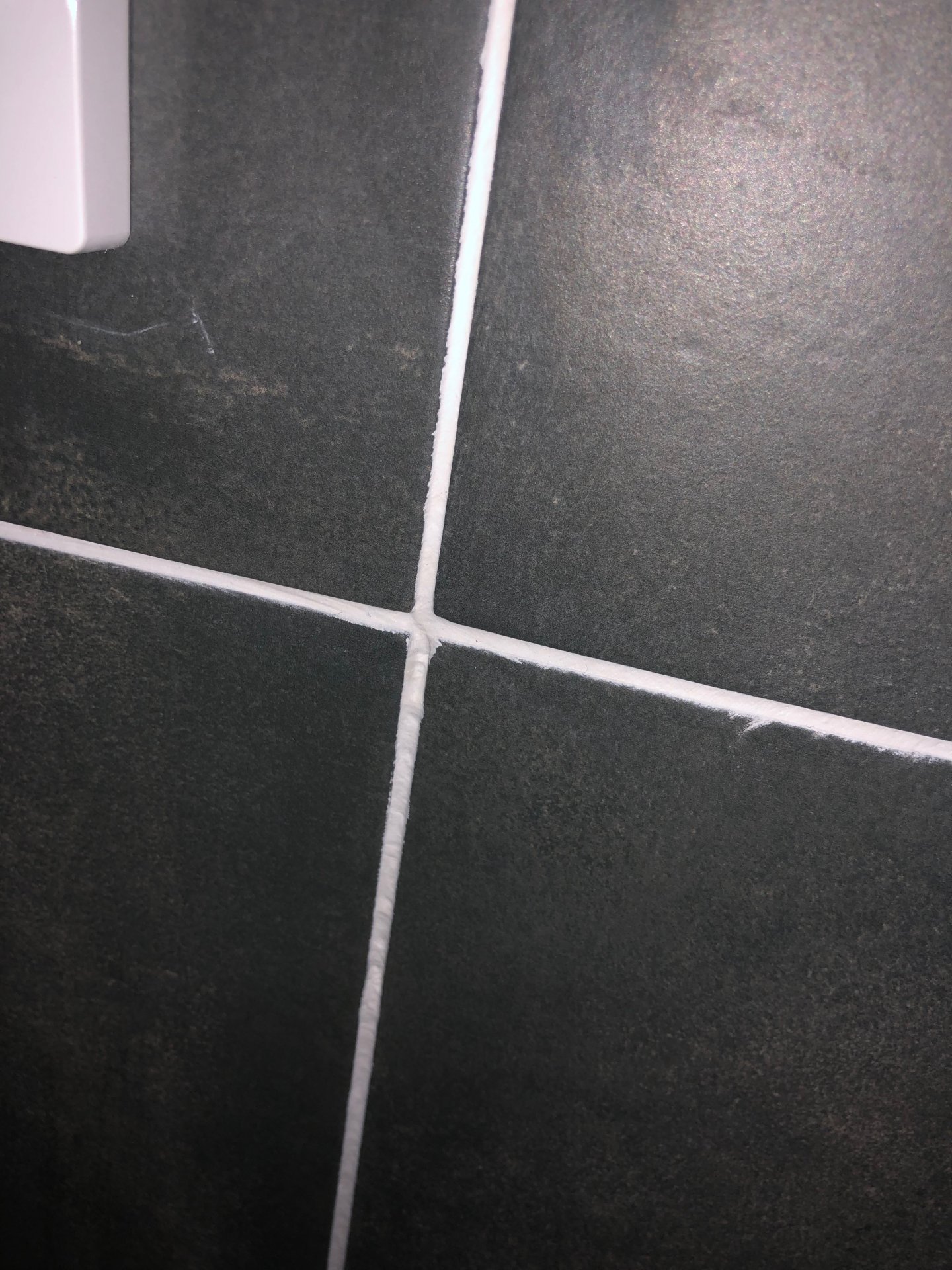

    Ausserdem habe ich neben dem Waschbecken links und rechts noch Steckdosen montieren lassen.
    Die beiden Steckdosen sind ca. 2m auseinander und die Linke wurde knapp 1,5cm tiefer als die Rechte eingebaut.
    Da die Linke zu tief war, wurde oben eine ca. 1cm dicke Silikonfuge gemacht - garnicht schön sowas.

    Habe euch hier noch zwei Bilder von meinen "Fugen"

    Das ist grandios hässlich. Mir gefällt es jedenfalls garnicht.

    Das ist Pfusch am Bau !
    Abwarten wie der Verkäufer der Wohnung reagiert .

    Nein das geht gar nicht. Das hat nicht mal nur etwas mit der Fugenbreite zu tun. Die Fugen werden willkürlich breiter oder schmaler!

    Habe nun die Abnahme gehabt und muss sagen, dass alles gut verloffen ist.
    Die Baufirma hat die von mir dargelegten Mängel akzeptiert und wird die Bodenfliesen im Bad neu verlegen.
    Ausserdem wird die Fliese in der die Steckdose eingefasst ist erneuert und die unschönen Fugen nachgebessert.
    Demnächst werd ich dann noch den Termin für eine zweite Abnahme bekommen, in der alle Mängel beseitig sein sollen.
