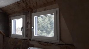

    mir stellt sich momentan folgendes Problem: Wir renovieren aktuell unser erworbenes Haus (Baujahr 1960, letzter großer Umbau 1980). Im Badezimmer waren ganz alte Holzfenster verbaut, welche auch eine sehr geringe "Dicke" hatten. Innenwand schloss bündig mit den Fenstern ab. Die Außenwand ist ungedämmt.
    Die Fenster mussten wir austauschen lassen, die alten waren komplett undicht. Bei der neuen Situation ergibt sich folgendes Problem: Die Fenster ragen nun weiter in den Innenraum, d.h. ich möchte dort wieder eine ebene Fläche schaffen. Grundsätzlich kein großes Ding, aber ich glaube es ist doch nicht so einfach, da es sich ja um eine Außenwand handelt?
    Mir stellen sich folgende Lösungsansätze:
    - Neue Wand mit Metall-Ständer Profilen und Gipsfaserplatten vorstellen (nur neben den Fenstern). Ist es günstig hier einen Hohlraum zu erzeugen? Den Hohlraum mit einem Dämmstoff auffüllen oder lieber gar nicht? Styropor oder Mineralwolle?
    Muss man mit Dampfsperre / Dampfbremse arbeiten?
    - Den Hohlraum komplett auffüttern? Neu Vormauern? Evtl komplett mit Gipsfaseplatten auffüttern (Wären ca. 5 Lagen GFP).

    Zur Verdeutlichung habe mal ein Bild & eine Skizze angefügt.

    Kalziumsilikatplatten ?
  4. #4 Manufact, 27.01.2017
    Manufact
    Manufact
    21.11.2016
    3.813
    1.360
    Bautenschutz
    CA-Si-Platten.
    Bitte aber vorher kontrollieren, ob die Wand gerade ist (max. Toleranz: 5 mm ) - sonst brechen die Platten.
