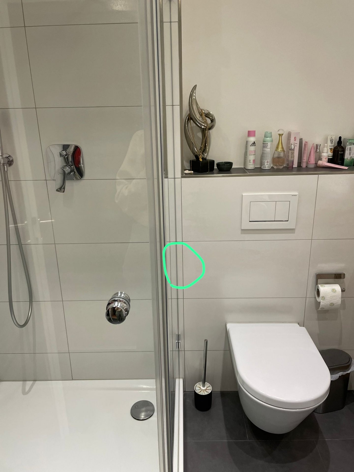

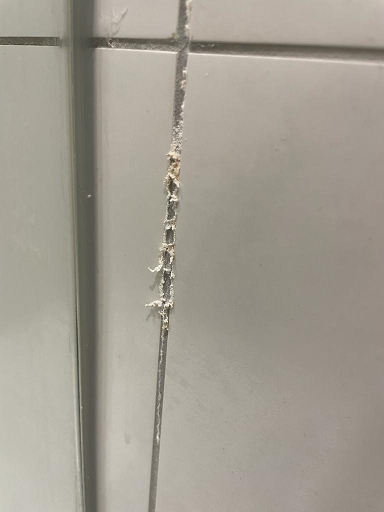

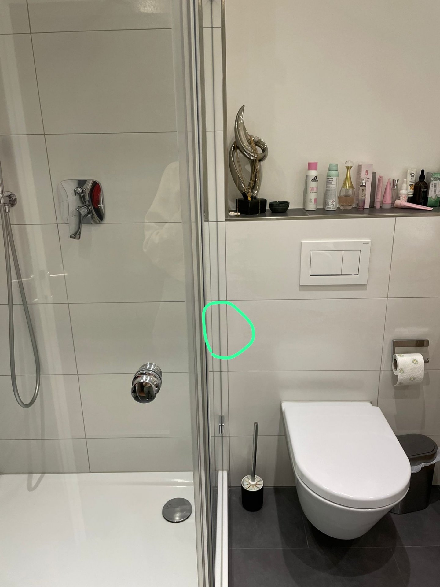

    Liebe Experten,

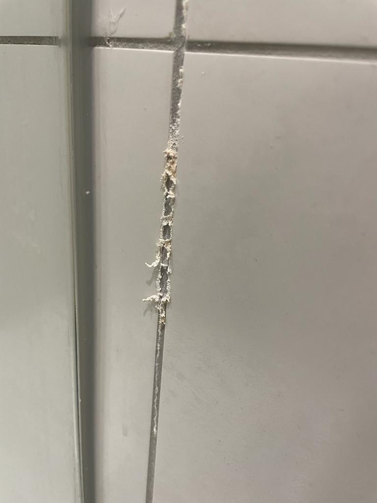

    vor knapp 2,5 Jahren haben wir ein Bad in einer Wohnung komplett umbauen lassen. Die Umgestaltung des Bades wurde mittels Vorbau durchgeführt. Nun ist mir letzte Woche aufgefallen, dass in einer Fließenfuge zwischen WC und Duschkabine weißes „Zeug“ rausquillt. Dies lässt sich aber gut und einfach mit einem feuchten Schwamm entfernen. Es kommt aber nach 2 Tagen leicht nach. Ich habe im Internet was von ausblühen von Fliesenfugen gelesen….
    Muss ich bedenken haben, dass Leitungen im Vorbau undicht sind? Beim Nachbarn unter uns ist aber noch kein Wasser ;-)
    Herzlichen Dank im Voraus für Eure Hilfe!

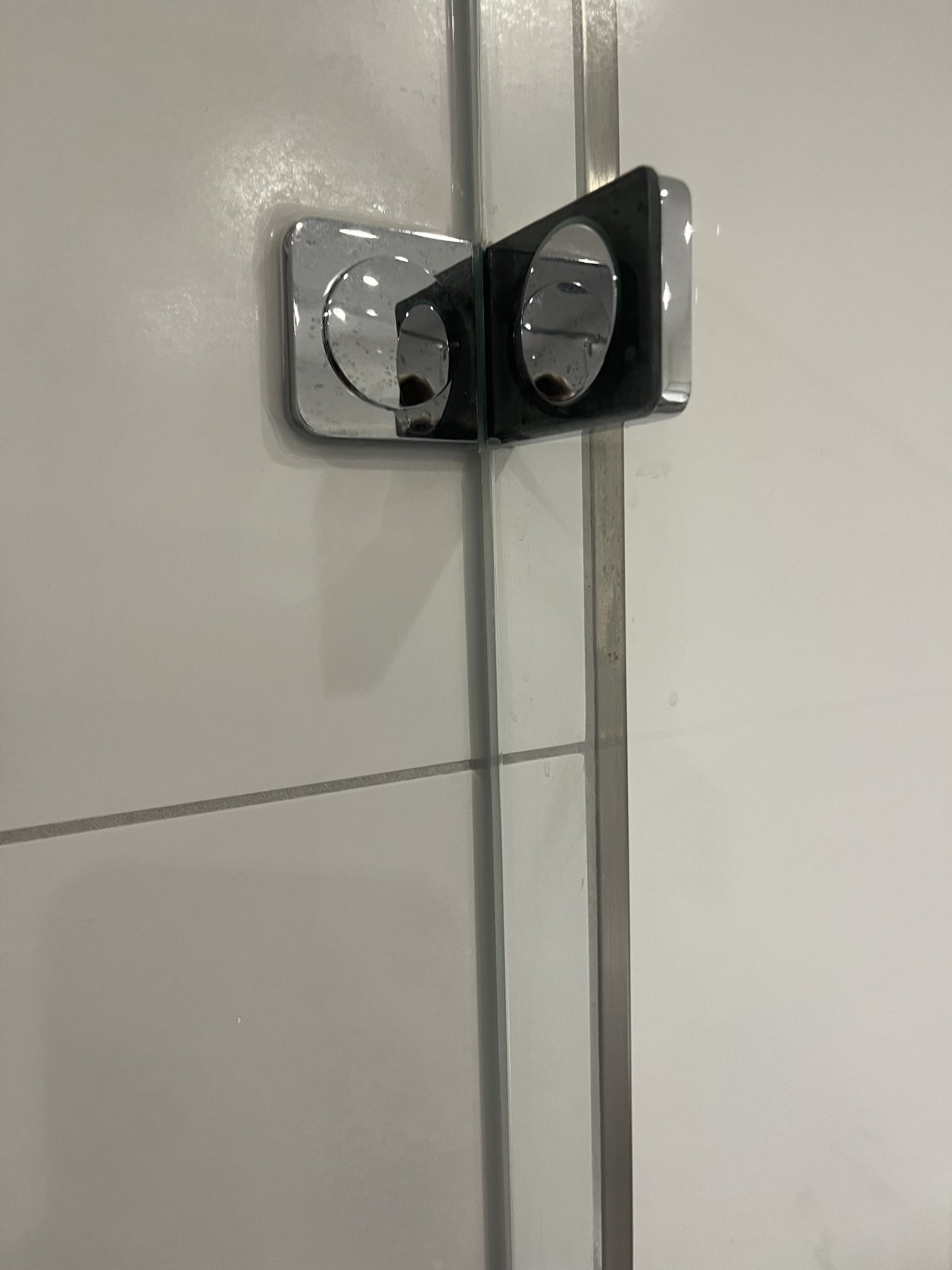

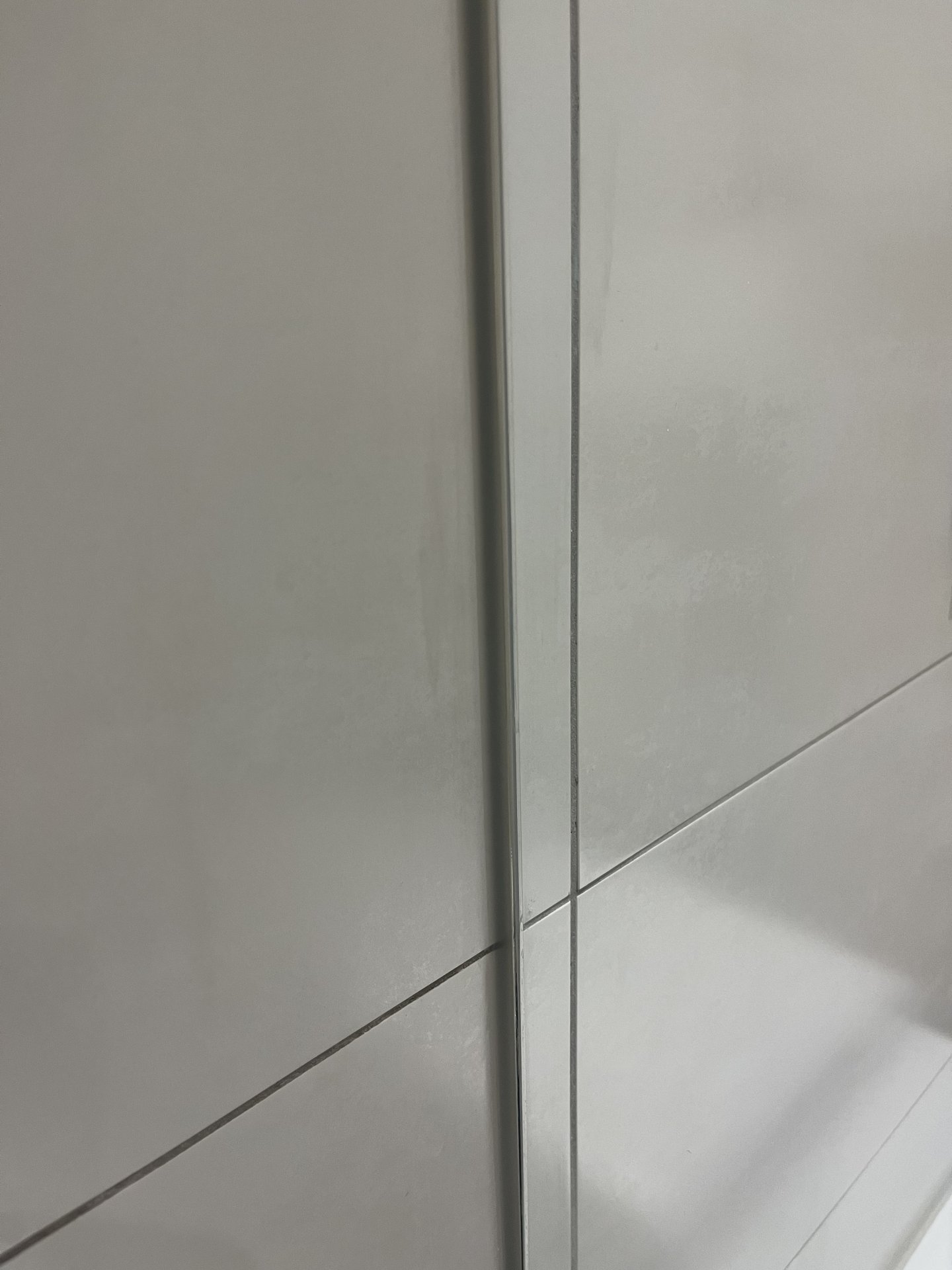

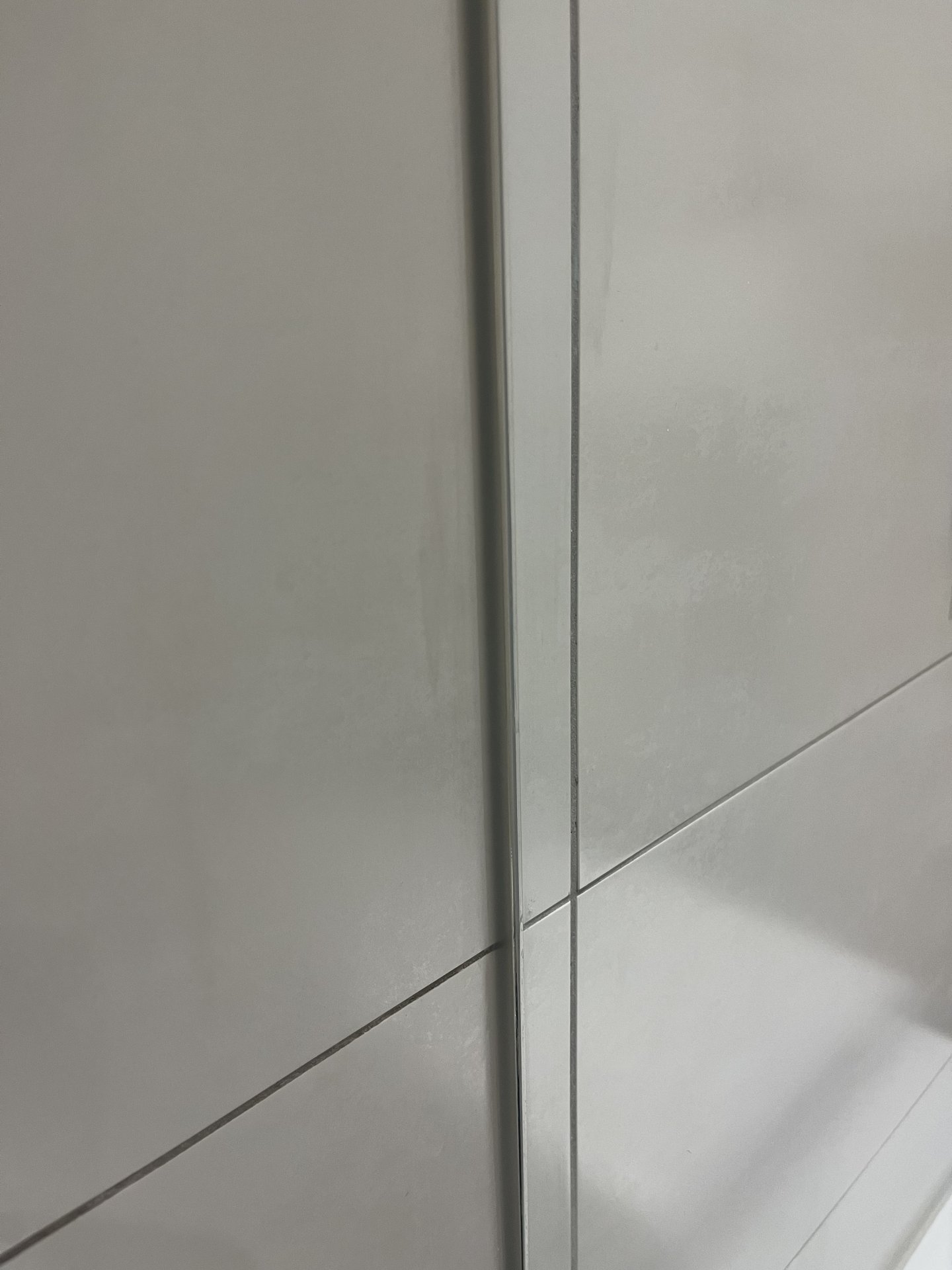

    Das Glas der Duschtrennwand endet an der Fliesenwand in einem Alu - Profil. Das Alu - Profil ist an die Fliesenwand geschraubt.
    Geh mal in die Dusche rein und schau dir das Alu-Profil an. Sind da senkrecht auch Silikonfugen ?
  5. #5 Mondknopf, 19.12.2022
    Mondknopf
    Mondknopf
    19.12.2022
    11

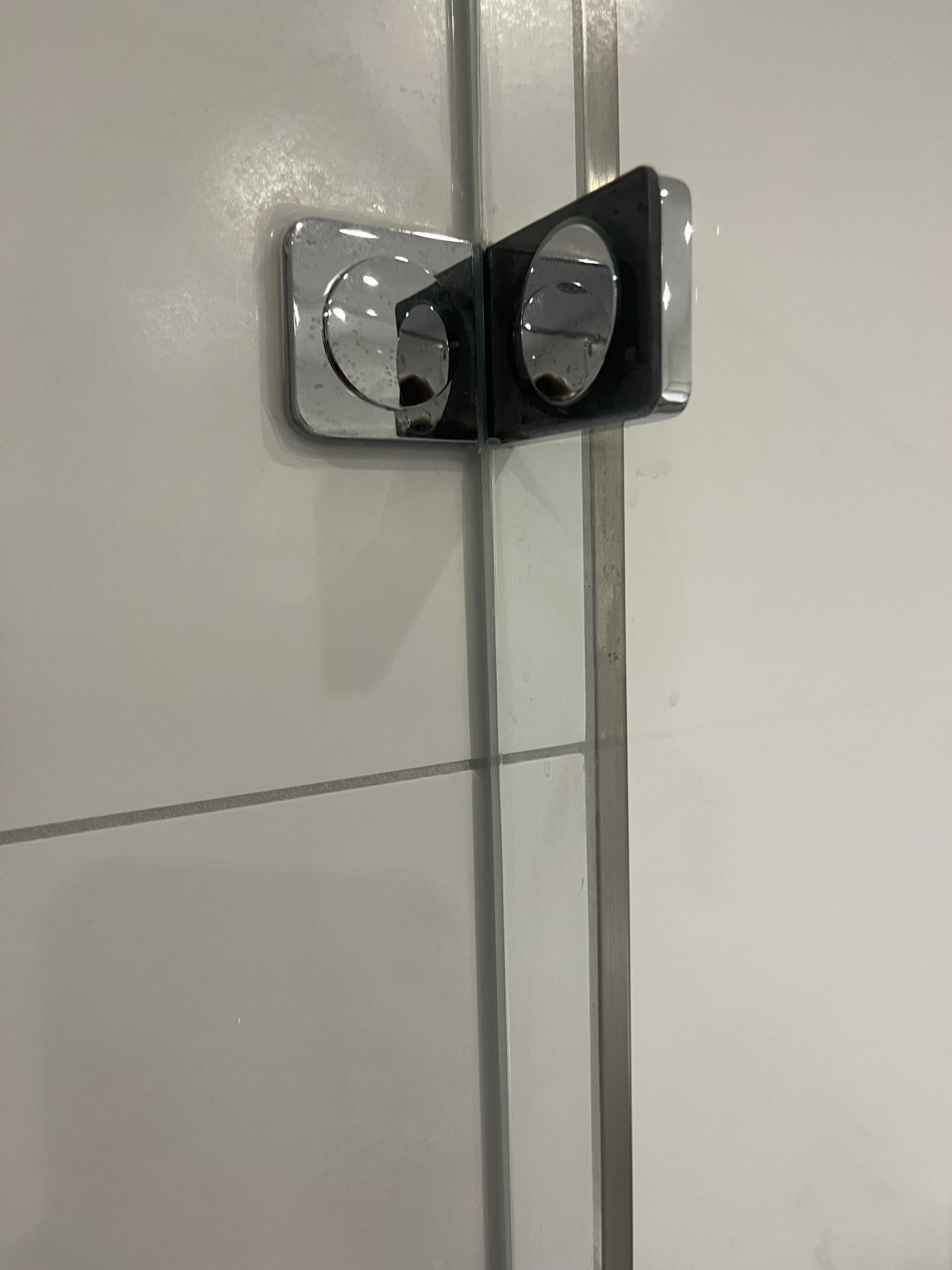

    Es sind nur oben und unten Verankerungen. Dazwischen wurde Silikon gemacht. Siege Bild. Ich weiß jetzt woraus du hinauswillst. Und ich kann mir denken dass es das vielleicht auch ist?! Und zwar: Wasserdampf diffundiert durch eine undichte Stelle zwischen Glas und Wand hindurch. Der Kalk setzt sich dann in der rauen Fuge ab. Richtig?

    OK,
    also ist es eine rahmenlose Duschkabine.
    (Glas nur mit Haltern)
    Da einfach mal die senkrechte Silikonfuge, auch an den Glashaltern zur Fliesenwand gründlich prüfen .......

    Also ich tendiere eher zu kein Silikon und kein Kalk , riecht das Zeugs? und nimm mal etwas vorsichtig ab und schau ob es sich im Wasser gut löst oder wieder ausfällt.

    Da ist eher die Abdichtung hinter den Fliesen mangelhaft und da kristallisiert Wegen der Feuchtigkeit was aus.
    Kannst ja mal die Feuchtigkeit in der Fuge messen und mit anderen Fugen im Bad vergleichen…

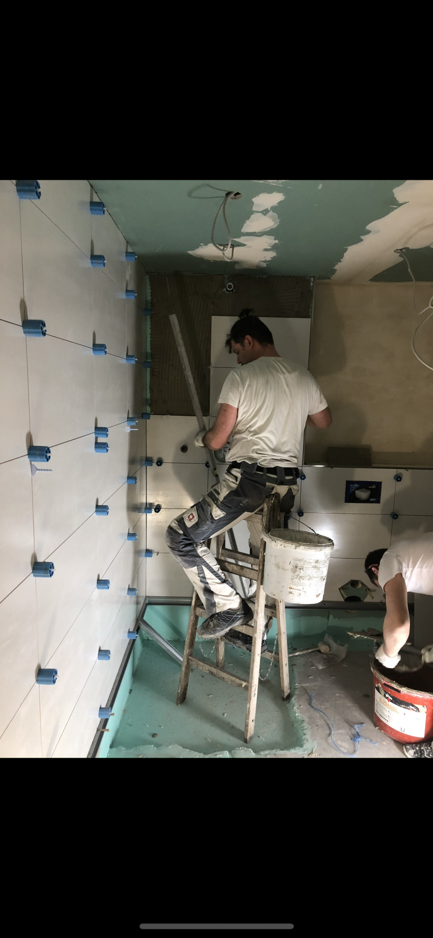

    Herzlichen Dank für Eure Antworten. Was nicht wundert ist, dass das Wasser nun erst nach 2,5 Jahren in der Wand ist?!

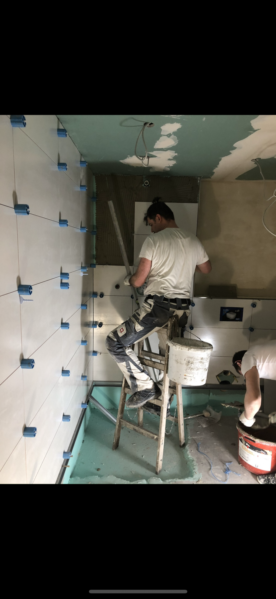

    Das ganze Vorbau wurde erst mit dicken Spanplatten gestaltet und dann die grünen Platten drauf montiert (siehe Bild). Zwischen den Platten wurde entsprechend abgedichtet. Auf diese wurden dann die Fliesen geklebt. Unten an der Dusche wurde dann noch so ein Band verlegt.
    Ist das so korrekt?
    Also muss ich wohl eine Experten holen, oder?

    Na ich hoffe mal, das die Streichdichtung nicht zwischen OSB und GKBi angeordnet wurde sondern auf der badseitigen Oberfläche der grünen GK-Platten und ich hoffe dass diese Dichtung auch ordentlich an den Flansch der Badarmatur angeschlossen wurde.

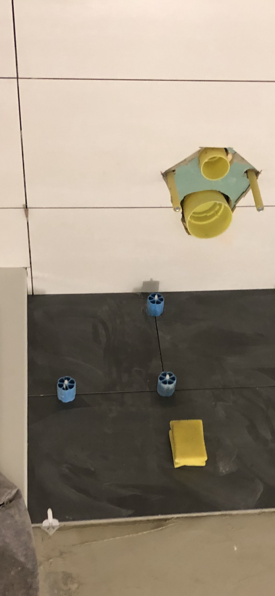

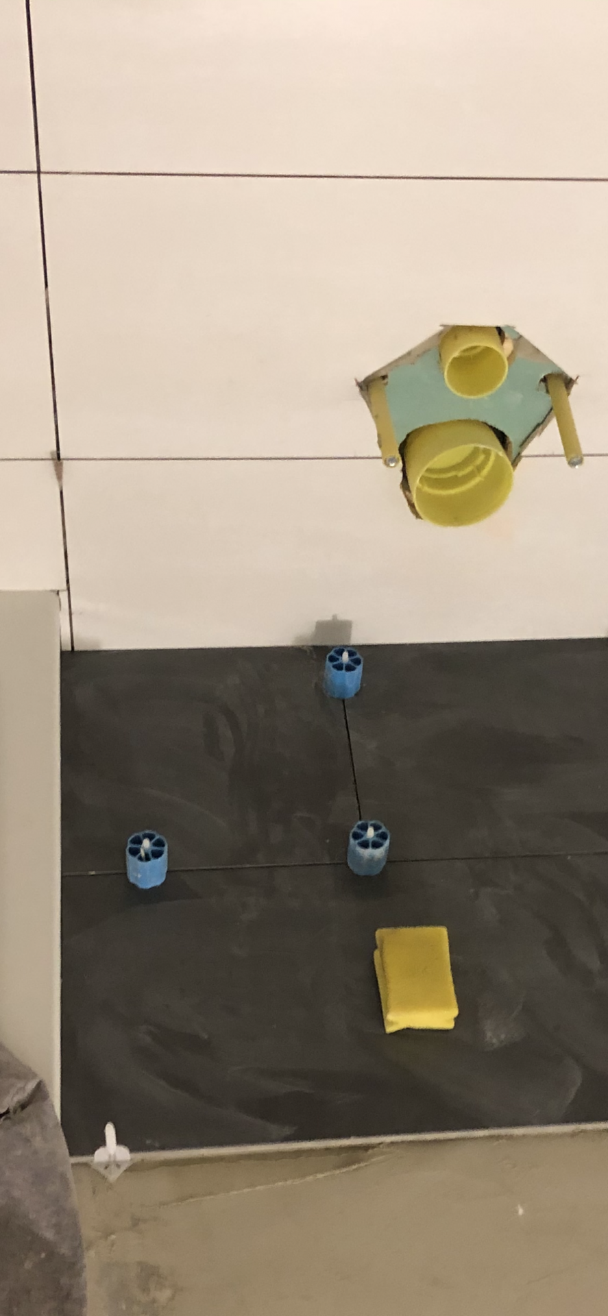

    Danke für den Hinweis. Anbei das Bild

    Sieht stark nach „ohne Abdichtung“ aus. Fliesen direkt auf Gipskarton.
    Welche Positionen zeigt denn die Rechnung?
