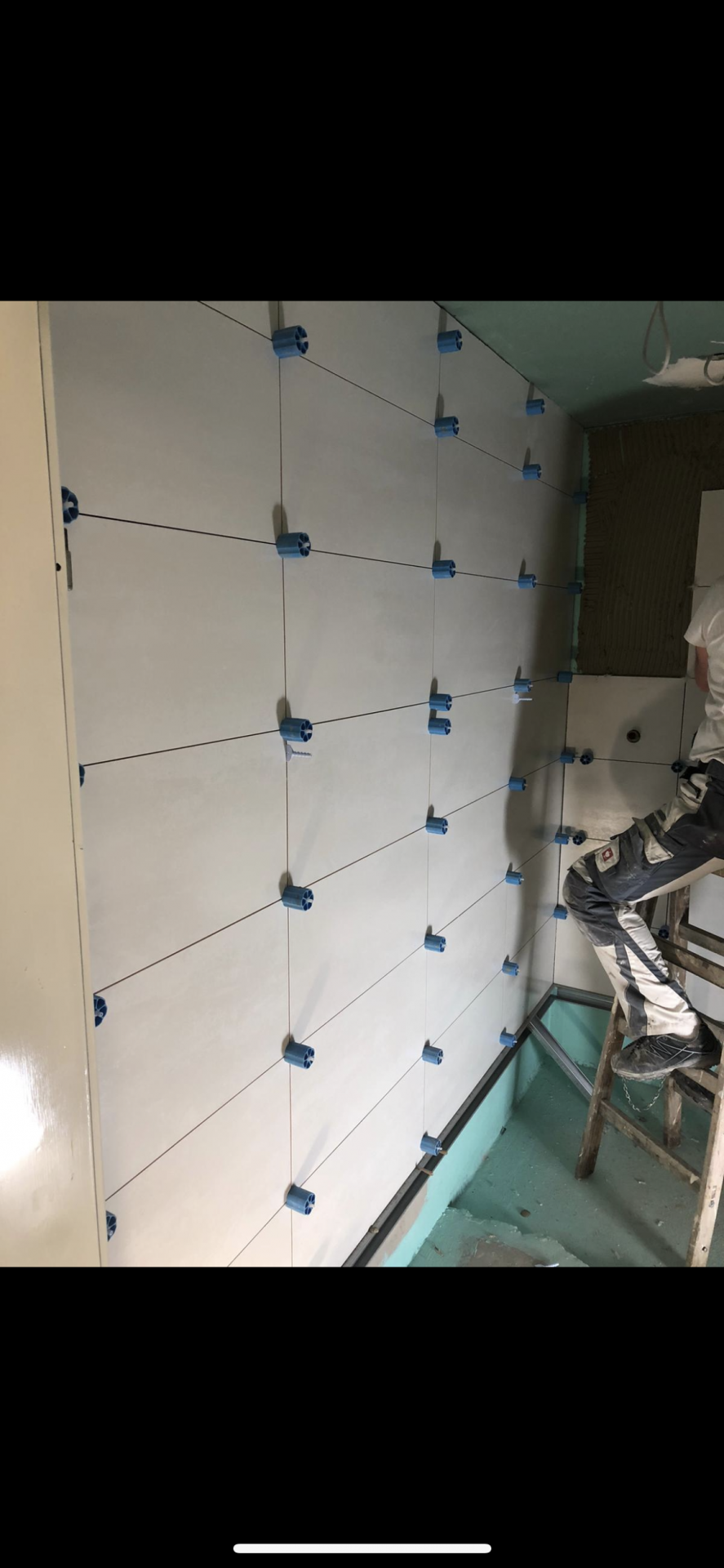

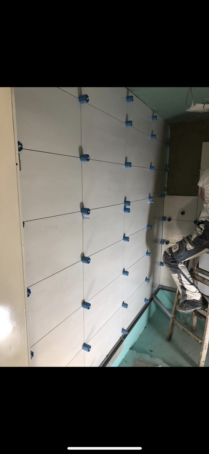

    Hallo
    Also wenn ich mir das Foto unter # 18 anschaue (Ecken und Kanten Rückwand) sehe ich unter dem Kleber nur GKBI. Sollte das wirklich so sein, oder täuscht das ?
    Waren die Fliesenleger eine Fachfirma ?
  4. SvenvH
    SvenvH
    22.11.2019
    4.170
    1.584
    Da scheint aber eine Abdichtung vorhanden zu sein. Das grüne in der Aussparung. Wenn die Schichtstärke stimmt ist das sogar sehr vorbildlich. Im Randbereich unter dem WC kann man das auch ganz gut erkennen. Etwas helleres grün als die Gk Platten.

    Das etwas hellere dürften eher Reste vom Fliesenkleber sein.
    Auf dem anderen Bild sieht man aber eine dunkle Masse die nicht nach Fliesenkleber aussieht.
    Könnte sein, dass nur bis zur Duschtrennwand gedichtet wurde und das Wasser fliest über Zahnspachtelkanäle des Fliesenklebers fröhlich weiter in Bereiche wo keine Abdichtung vorhanden ist.

    Nein das ist Abdichtung. Punkt

    Also ich kann auf keinem Bild eine Abdichtung erkennen. Was meinst du denn mit "zwischen den Platten wurde abgedichtet"? Meinst du gespachtelt? Wenn da keine Abdichtung drauf ist dann läuft dir halt das Wasser hinter die Fliesen, dann weicht es dir den Gipskarton auf, danach weicht es dir die Spanplatten auf und währendessen bahnt sich das Wasser so seinen weg..dahin wo es eben will. Fachgerecht ist das nicht und um das dicht zu bekommen müssen mindestens mal in der kompletten Dusche die Fliesen raus, ebenso die Bodenfliesen. Je nach Dusche auch alle Bodenfliesen und u.U. auch noch die ersten zwei, drei Reihen Wandfliesen.

    Also laut Rechnung wurde mittels Dichanstrich gearbeitet. Unten kam dann noch ein Dichtband zusätzlich und um die Amaturen. Ich hab noch einmal ein Bild angehängt. Da sieht man es auch rechts an der Seite.
    Die Dusche ist ja auch schon über 2,5 Jahre in Betrieb. Oder macht das nichts aus? Also wenn Sie nicht abgedichtet worden wäre, dann würde es ja riechen und beim Nachbarn wäre Wasser.
    Am Ende bringt mir das aber nix. Was wäre das beste Vorgehen? Messen lassen, ob die Fugen nass sind? Direkt eine Fliese runter und schauen?

    Hast du den Fliesenleger schonmal kontaktiert? Ist ja noch Gewährleistung drauf. Der kann die Fuge erstmal auskratzen und schauen ob's feucht ist. Der hat dann auch da gleiche Fugenmaterial da damit es keine Farbabweichungen gibt. Selber irgendwelche Fliesen abschlagen kann ich nicht empfehlen. Trockenbau ist in solchen Sachen großer Mist, weil alles kaputt geht.

    Und wenn es nicht feucht ist könntest du die Fugen in der Dusche sicherheitshalber versiegeln.
    MEM Duschdicht wäre ein gutes Basic Material oder du kaufst dir richtigen transparenten PU Lack und machst damit die Fugen richtig dicht. Sicher ist sicher.
    Was ist eigentlich auf der anderen Seite der Wand ? Könnte man die ggf von der anderen Seite partiell öffnen und nachsehen ob da was feucht ist ?

    JA! Sieht danach aus!
    Den Flisör kannste ja getrost in die Tonne hauen! Wo haste den denn gefunden - bei MyHammer.de?
  18. BaUT
    8.601
    5.356
    Bau-Ing.
    Jetzt wollen hier einige irgendwo auf dem Foto eine Abdichtung entdeckt haben :wow
    Also an dem Auslass des Brausekopfes oben sehe ich zumindest keine Dichtmanschette,
    was meinen bereits geäußerten Verdacht erhärtet, dass auch der Einbau der Mischbatterie ohne Dichtungsanschluss erfolgt sein könnte...

    So schlecht das wäre, es erklärt noch nicht die weißen Ausblühungen.
  20. #40 Hercule, 21.12.2022
    Hercule
    Hercule
    11.11.2019
    3.736
    865
    Kalk, Salz und Gipsausblühungen durch Feuchtigkeit.
