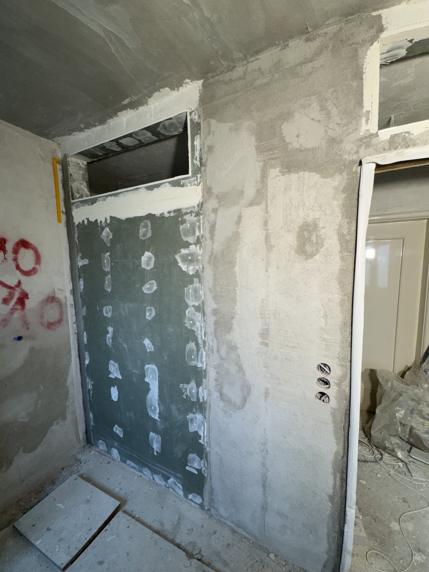

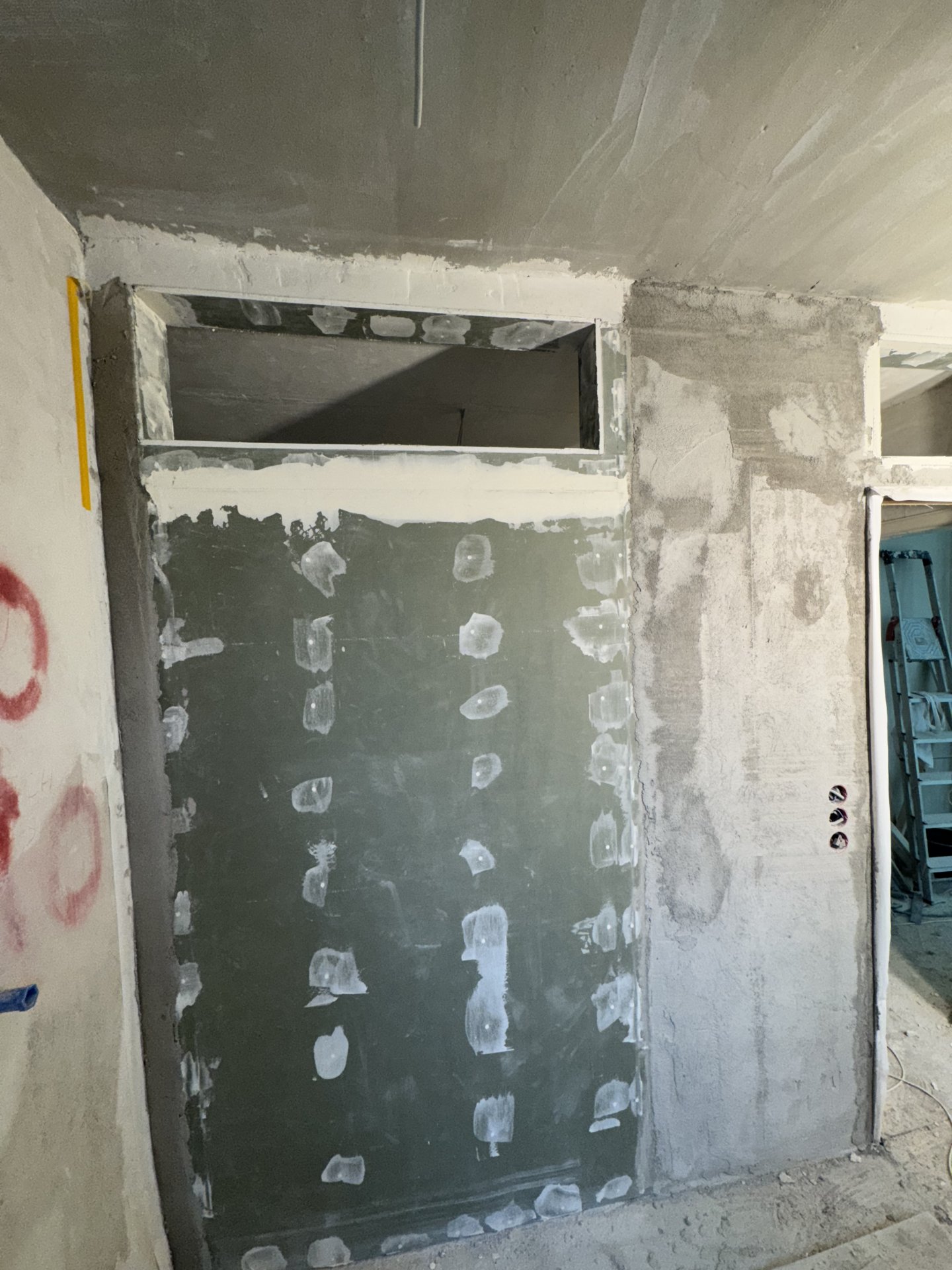

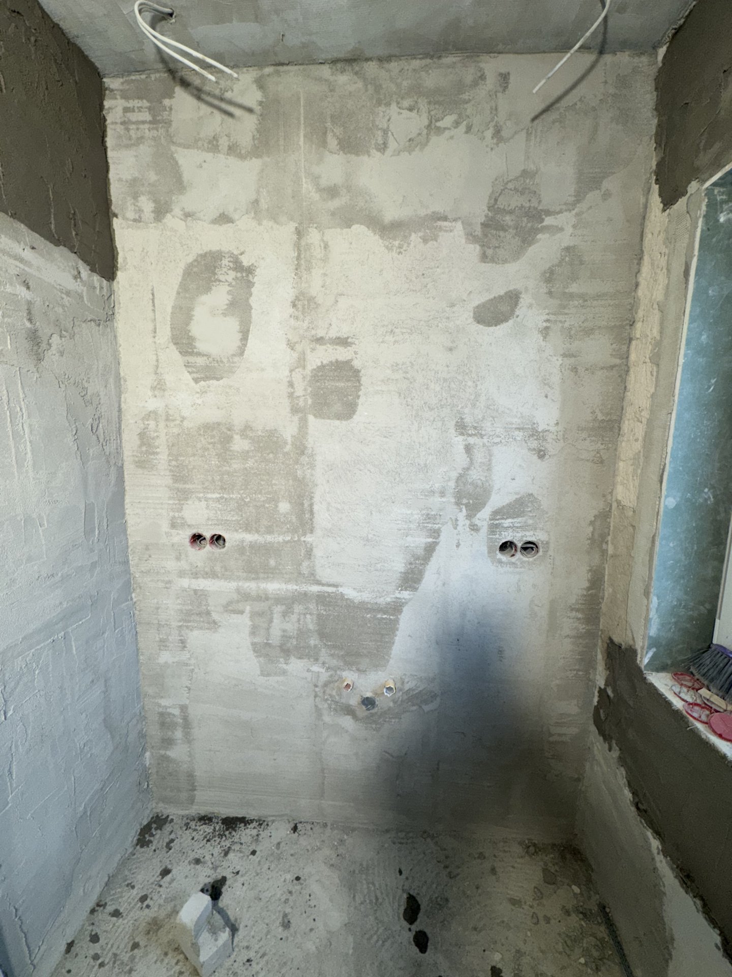

    ich bereite gerade unser Badezimmer vor, so dass der Fliesenleger den Boden und die Fliesen verlegen kann.
    Die Aussage vom Fliesenleger war, dass ich die Wände finishen soll. Darauf wird er dann seine Dichtungsmasse, sowie seine Fliesen aufbringen.
    Meine Frage ist jetzt, wie soll ich die Wände genau finishen.
    Ich habe (fast) alle Wände neu hochgezogen mit Kalkzementputz. Jetzt würde ich zum Abschluss noch ein Armierungsgwebe einbetten. Ich habe jetzt folgendes zur Auswahl:
    • Renovierungs und Sanierungsspachtel (aus Kalk) - 3-6 mm Schichtdicke
    • Kalkspachtel 1-3 mm Schichtdicke
    Ich hätte eigentlich den Kalkspachtel genommen und darin das Armierungsgewebe eingebettet. Spricht da etwas dagegen? Kann der Fliesenleger darauf später noch die Fliesen befestigen oder ist dieser zu "weich"?
    Und was mache ich an der Stelle wo ich mit Rigips eine Wand hochgezogen habe. Ich hätte diese Wand so gelassen. Wenn er da Fliesen drüber macht, muss ich hier doch eigentlich nichts mehr machen. Oder soll auch am Übergang zur Rigipsplatte auch noch ein Armierungsgewebe drauf machen, damit es da keine Risse gibt?

    Ich würde die Arbeiten den Fliesenleger machen lassen damit es hinterher nicht heißt das und das war falsch und deshalb fallen die Teile ab oder sind schief oder oder oder.

    Ok, du meinst einfach jetzt mit dem Kalkzementputz aufhören.
    Am besten auch nicht mehr abschleifen?

    Du kennst doch auch die Handwerker von Heute. Da ist immer ein andere schuld und wenn es nur der war der angeblich die Wände falsch verputzt hat. Wenn deine Innenecken nicht winklig sind und der Fliesenleger hier stückeln muß gibt es auch nur Diskussionen

    Klär doch erst mal, ob der Kalkspachtel für Armierungsgewebe geeignet ist,bei der Schichtstärke habe ich meine Zweifel.
    GK Wand würde ich so belassen, die kann direkt befliest werden, der Übergang wird immer Rissgefähedet sein, ausser es wird eine Trennung von GK zu Massiv gemacht
