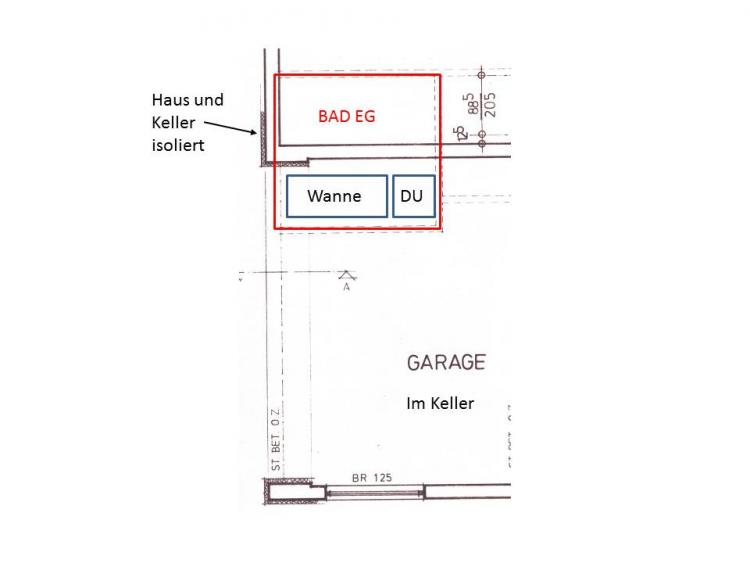

    Guten Tag Zusammen,
    ich bin am sanieren unseres Badezimmers habe folgendes Problem:
    Das Haus hat Vollwärmeschutz BJ85 aber kein neues, wärmegedämmtes, Garagentor (wird irgendwann mal ausgetauscht) und die Garagenbetondecke ist nicht isoliert und die Garage nicht beheizt.
    Das Bad ist tlw. über der Garage und leider dort wo Dusche und Wanne sind (Änderung der Anordnung nicht möglich):
    Jetzt mein Problem:
    Garagendecke kann ich von unten, unter Wanne und Dusche, nicht dämmen (geht leider auch nicht durch Tormechanik und sonstige Rohre und Leitungen). Was kann ich machen um Tauwasser/Kondenswasser/Schwitzwasser unter Dusche und Wanne zu minimieren/verhindern?
    Vielen Dank für Eure Hilfe

    Guten Morgen Alfons,
    genau diese Problematik des Risikos von Kondensatbildung bereitet mir Probleme. Da unter der Wanne die kalte Garagenbetondecke ist.
    Was meinst Du mit "in die Garage bauen"? Die Garage befindet sich im Keller (zur Hälfte im Erdreich und komplett mit Wärmeisolierung außen) und nur eine Hälfte des Badezimmers befindet sich darüber.
    Also Garage: Keller und Bad: EG über der Garage

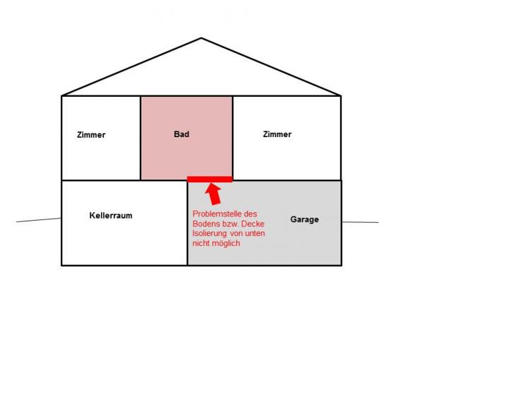

    Vielen Dank schon mal für die Antworten. Ich hab jetzt mal noch einen Querschnitt für das bessere Verständnis.
    Garage und Bad befinden sich innerhalb des Hauses:
    Die Garagendecke kann ich leider nicht von unten Dämmen: Tormechanik und lauter Rohre die ins Bad führen

    ich hatte ja schon angeführt, dass es ggf. Einschränkungen geben könnte, die gegen eine vollflächige Dämmung von unten sprechen könnten. Und trotzdem wäre eine solche zu bevorzugen.
    Was sind denn das für Rohre, die ins Bad führend?
    Wasser? Abwasser? <-- wenn ja: diese wären frei in einer Garage verlegt stark frostgefährdet.
