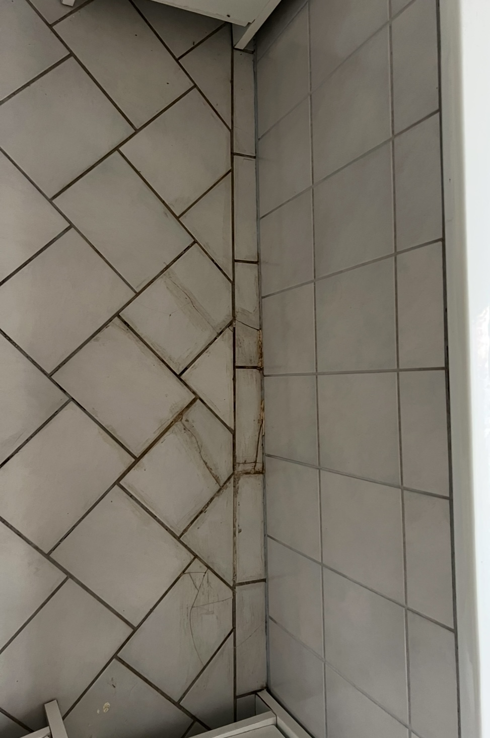

    Hallo liebe Experten,
    ich habe ein kleines Badezimmer ca. 4 qq incl. Badewanne. Die Bodenfliesen haben schon Risse und ich muss da jetzt etwas machen.
    Gibt es eine Möglichkeit die Bodenfliesen Wasserdicht zu überspachteln, dass es Fugenlos und schön aussieht?
    Oder habt ihr einen anderen Vorschlag für mich? Ich wollte es selber machen.
    Vielen lieben Dank im Voraus.

    Mit einem Steinteppich. Da gibt es sicher eine "Haftbrücke" und dann wird dieser dünn aufgezogen.
    ABER - aus Erfahrung:
    - Lässt sich schwer sauber machen, wenn man ihn nicht glatt versiegelt.
    - Bei uns ist er vor und in der Dusche vergilbt, da im Dauernassbereich nur mit 1K-Versiegelung gearbeitet wurde. Fällt habe nur bei den weißen Marmorkieseln auf. Wenn du nicht gerade weiß nimmst, fällt es weniger auf. Das kommt auch, wenn die Versiegelung zu dick bzw. mehrfach erfolgt.
    Beide Punkte kann man also besser machen und dienen für dich als Hinweis. Ich würde mich also vom Hersteller noch einmal beraten lassen.

    Da gibt es genügend Zementäre Systeme für. Aber auf dem Untergrund hält das nicht von 12 bis Mittag. Also raus mit den ollen Kacheln und ordentlich neu machen. Allerdings sollte dann wenigstens auch die unterste Wandfliese ab, damit man die Abdichtung sauber hochziehen kann.

    Dicht-Spachtel und dann darauf nen dünnen Designbelag kleben oder Epoxidharz als Versiegelung
