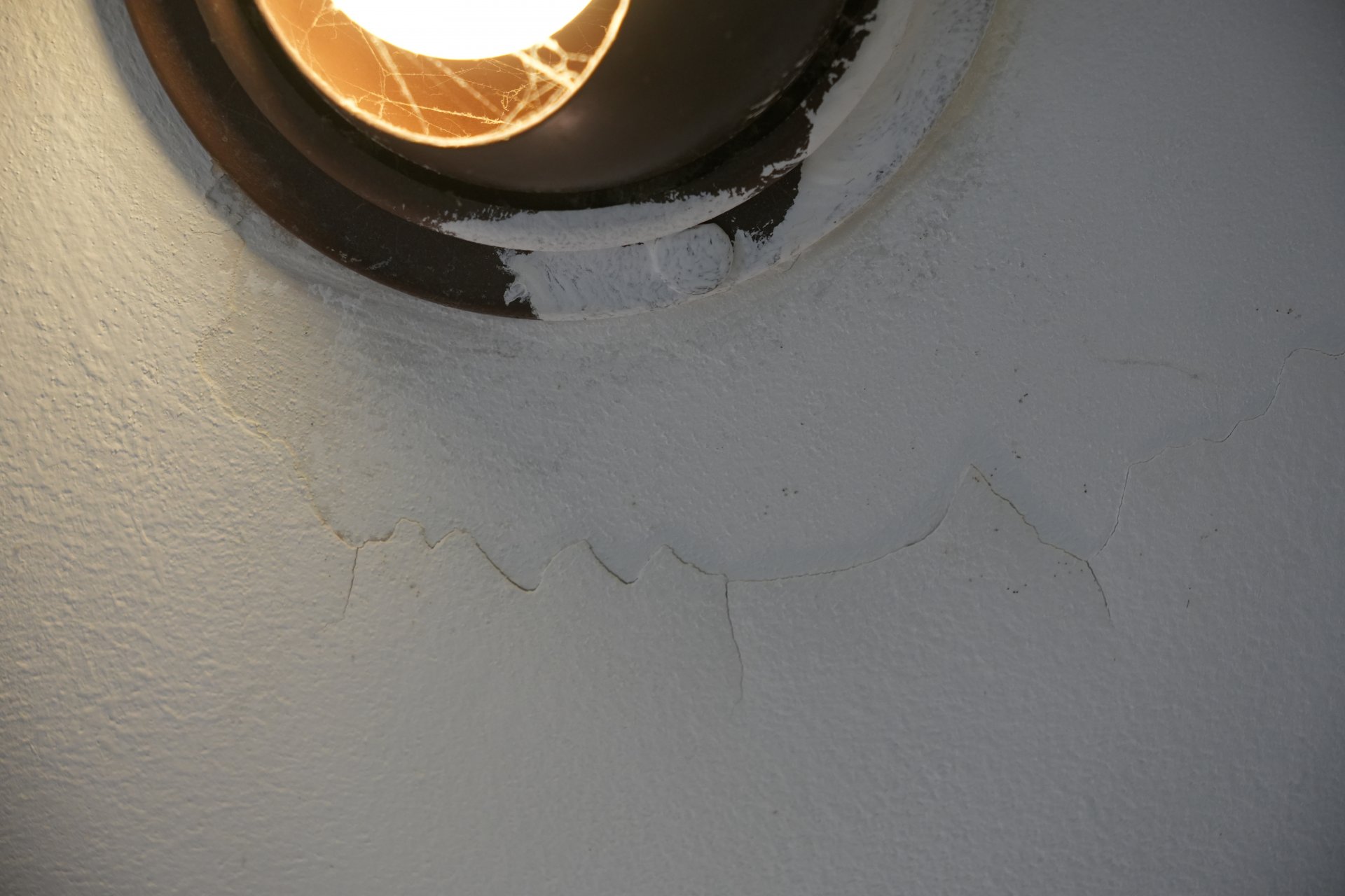

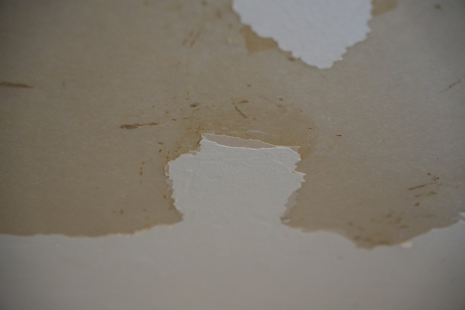

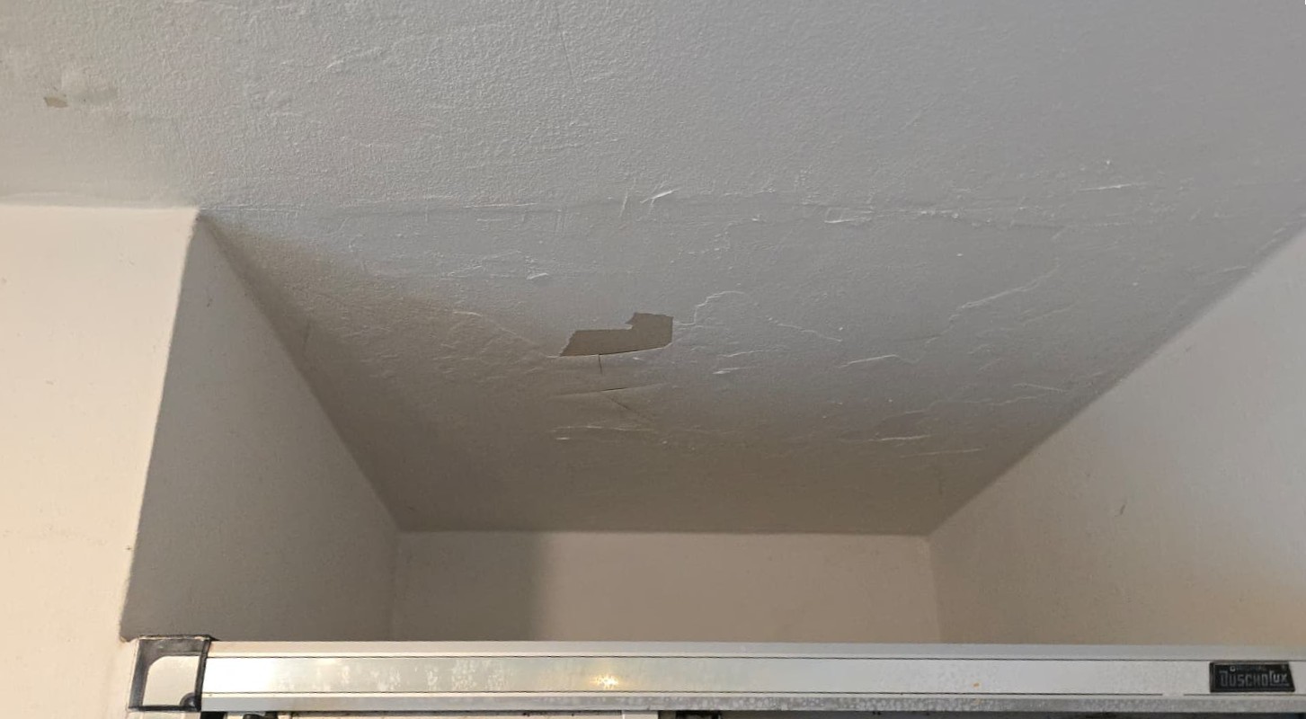

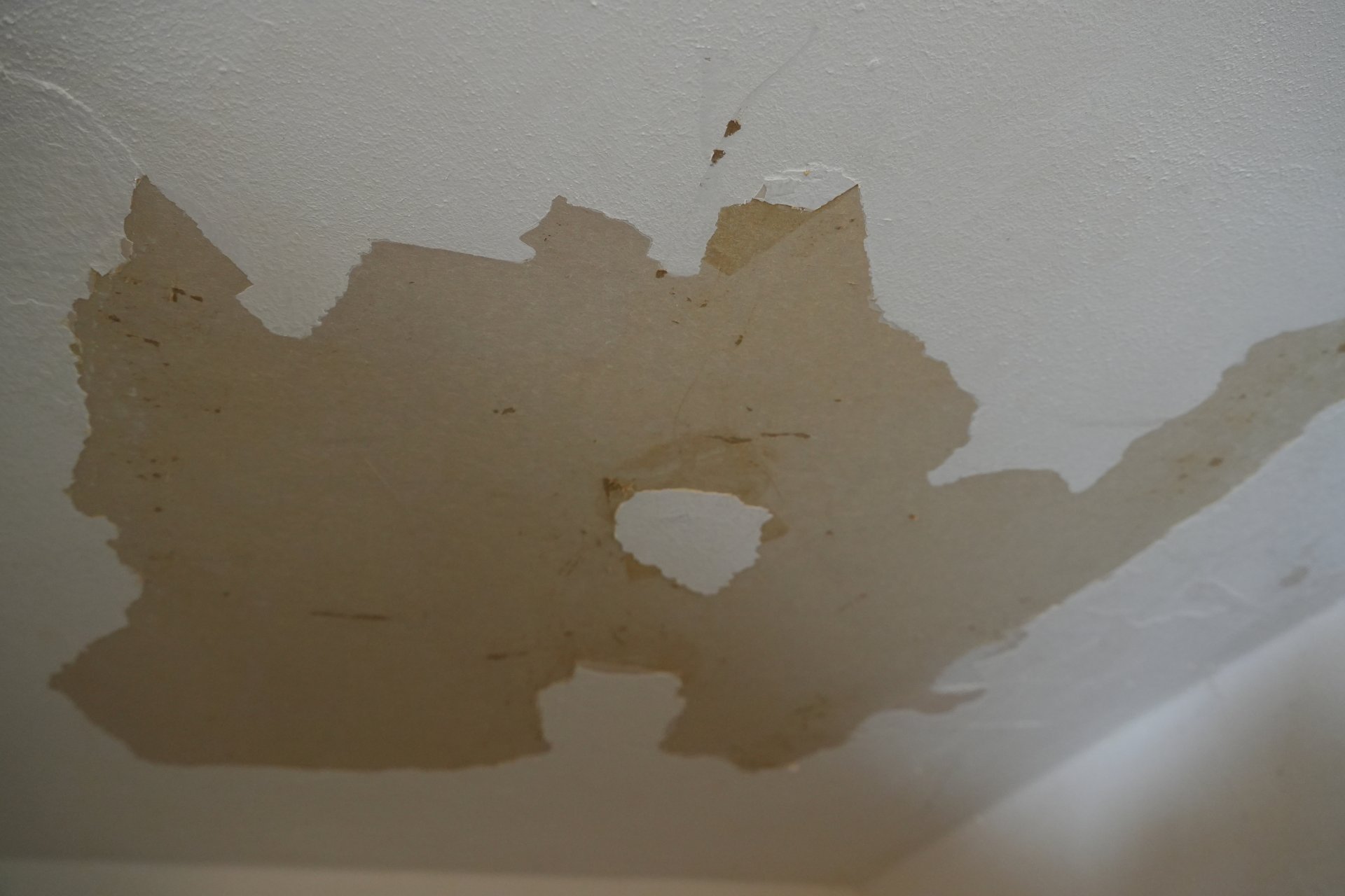

    wir beginnen gerade mit der Badrenovierung. Da die Farbe an der Decke in größeren Teilen schon abgebröckelt war, wollten wir den Rest der Farbe entfernen und neu streichen.
    Unter der Farbe sind Rigipsplatten (nicht die grünen für Nassräume) und darauf wurde scheinbar tapeziert. Vermutung anhand der Schichten (s. Fotos).
    Die Farbe/Tapete lässt sich aber weder durch Spachtel, noch zuvor mit Wasser-Spüli-Lösung eingeweicht entfernen.
    Am besten wäre natürlich, die Platten auszutauschen, aber dafür fehlt uns gerade das Geld.
    - Wie gehen wir am besten vor?
    - Wie können wir Farbe + Tapete am besten lösen ohne die Rigipsplatten zu beschädigen?
    - Womit grundieren wir sie danach am besten, damit sie einen Gewissen Schutz vor Nässe haben?
    - Müssen wir Spachtelbeschädigungen in den Rigipsplatten vor dem Grundieren verspachteln?
    - Und könnt ihr dafür spezielle Badezimmerdeckenfarben empfehlen?
    Ist unsere erste Renovierung und wir sind dankbar für jegliche Ratschläge.
    Vielen Dank im Voraus und noch einen schönen Abend!

    Ich hätte meine Giraffe (oder Schwingschleifer oder Tellerschleifer) genommen, Schleifpapier drauf (120er oder feiner) und hätte die 5 Farbschichten vorsichtig runtergeschliffen und anschließend mit knauf Tiefengrund vorgestrichen und dann normale Dispersionsfarbe drauf.
    Ist doch nur eine Mietwohnung!
    ... und wenn der Vermieter der Badezimmerdecke keine grüne Platte spendiert hat, dann müsst ihr für den Vermieter auch nicht die Welt retten.
