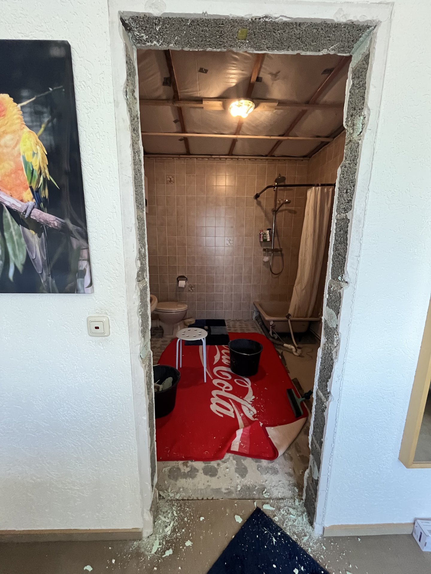

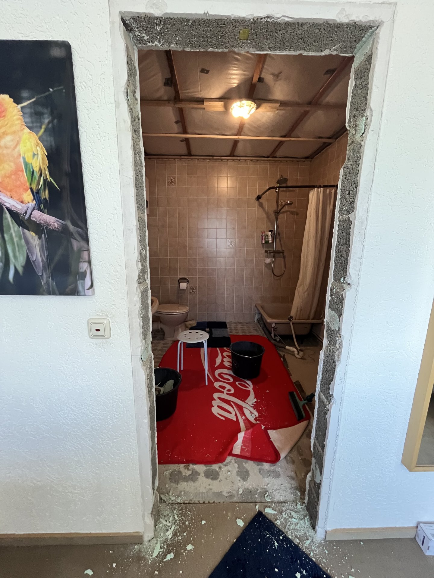

    Bei mir wird gerade das Bad komplett saniert.
    Die Deckenverkleidung will ich selber machen.
    Ich wollte ursprünglich ein großformatiges Plattenmaterial verwenden was ich im Urlaub gesehen hatte aber leider finde ich das hier nicht zu kaufen so dass ich eine Rigipsdecke abhängen möchte.
    Wie sollte ich diese Rigipsdecke hinterlüften?
    Ich habe gesehen das es dafür so kreisrunde Kunstofföffnungen gibt. Wieviel davon brauche ich bei 7cm² Bad ohne Fenster und wie sollten die im Raum angeordnet werden?
    Anbei ein Foto, ein besseres kann ich heute Abend machen wenn Bedarf ist.

    gar nicht

    Danke, sorry das ich nachhake aber kannst du das näher erläutern?
    Warum ist das nicht nötig?

    Macht niemand!
    Außer Du vielleicht!
    Solche Hinterlüftungen können eher kontraproduktiv sein. Da zieht dann der Badnebel hinter die GK-Platte, schlägt sich dort nieder und es kann unbemerkt hinter dem GK zu Schimmelpilzwachstum kommen. Hab ich sowohl bei hinterlüfteten Decken- als auch bei Wandbekleidungen schon vorgefunden - sehr ärgerlich, weil vermutlich über Jahre Pilzsporen unbemerkt in die Raumluft gelangt sind.

    was sollten da irgendwelche Öffnungen? Damit die Feuchtigkeit sich besser breit machen kann im Zwischenraum?
    wie sollte denn die "Hinterlüftung" funktionieren?
