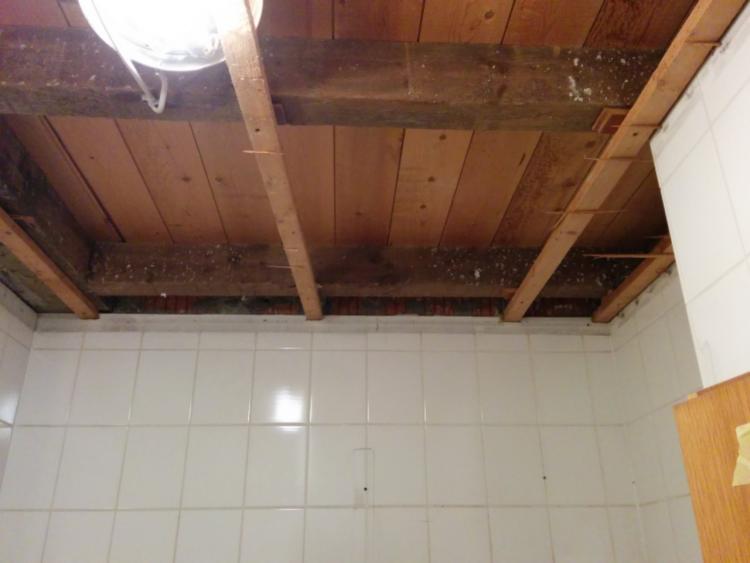

    bei uns werden zwei Bäder saniert. Die Holzdecken werden dafür entfernt und es sollen Rigipsdecken mit LED-Einbaustrahlern erstellt werden.
    Das Haus ist BJ. 86. und hat ein OG und einen Spitzboden. Der Spitzboden wurde bereits ausgebaut, neu gedämmt und mit Dampfsperre versehen. Das 1. Geschoss ist unverändert.
    Die Holzdecken im Badezimmer sind direkt unter den Balken befestigt. Über den Balken ist Rauhspund, dann der Teppichboden vom Spitzboden.
    Es wird nun eine Dampfsperre installiert und dann die Rigipsdecke. Meine Frage ist nun, ob man den Zwischenraum zwischen Dampfsperre und Rauhspund noch dämmen sollte. Im Spitzboden befindet sich ein Schlafzimmer, in dem es ja immer etwas kälter ist, als im Badezimmer. Könnte die Rigipsdecke durch kondensierende Feuchtigkeit Schaden nehmen?
