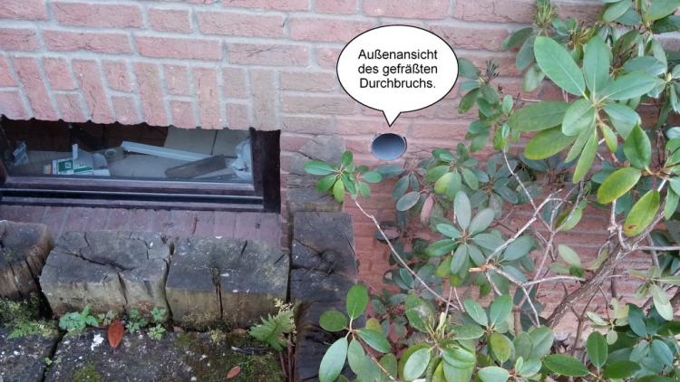

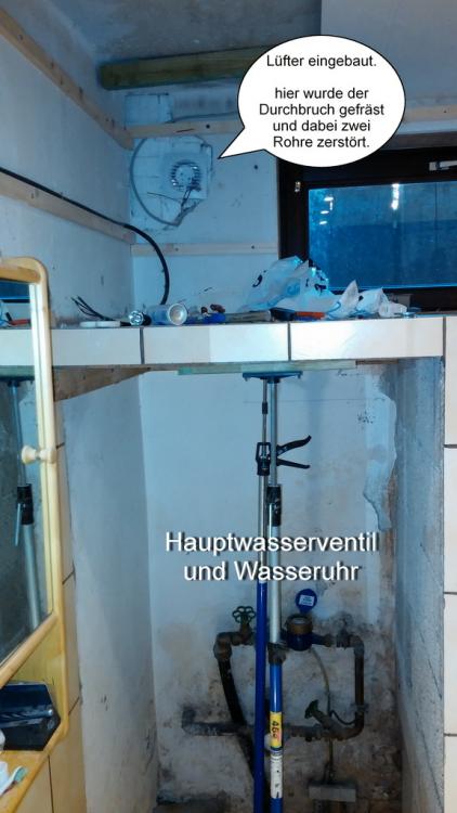

    Um mein Badezimmer besser zu entlüften wollte ich ein Ventilator in die Außenwand einsetzen. Um den Durchbruch durch die Außenwand zu Fräsen habe ich bei meiner Sanitärfirma angefragt. Der Chef hat sich das Vorhaben angeschaut und sagte das alles ganz einfach wäre und das ganze vielleicht eine halbe Std. dauern würde. Am nächsten Tag kamen zwei Monteure, haben sich die Stelle angeschaut die in etwa in frage kommen würde wo der Durchbruch sitzen sollte. Einer der Monteure hat dann mit einer Bohrmaschine von innen nach außen gebohrt und der andere Monteur hat dann von außen nach innen mit einer Fräse das Loch für ein 10 cm Rohr gefräst. Dabei hat er dann ein Heizungsrohr in der Wand glatt durchgetrennt und die Hauptwasserleitung angefräst. Die Monteure haben gleich das Wasser abgestellt und sich um die Reparatur gekümmert. Die Wand wurde aufgestemmt, die zersägten Rohre wurden ausgesägt, neue Stücke eingesetzt und mit Muffen verlötet. Alles war wieder dicht und wurde neu isoliert. Der ganze Vorfall dauerte mit Besorgung der Leitungsstücke ca. 3 Std..
    Zwei Tage später bekam ich die Rechnung, 375,33€.
    Wer ist für den Schaden zuständig? Die Firma, ich selber oder eine Versicherung ( Haftpflicht der Firma oder meine eigene )

    Mal ne Frage an die Archis: wo sollte denn das Rohr hinlaufen, wo man unten die Wasseruhr sieht? Das ist ne alte Zinkleitung, die sollte dunkelrot selbst auf dem billigsten Baumarktgerät aufleuchten. Sorry, aber auch AN haben die Pflicht ihr Hirn einzuschalten vor allem wenn es Sanis sind. Heizungsrohr war Pech aber das Wasserrohr?

    Die Rechnung ist für mich erstmal nicht so wichtig ... ich bin erschrocken über das Selbstverständnis der "Baubranche", Handwerker und Bauexperten, dass hier der Bauherr der (Allein-)Schuldige sein soll.
    Schaut wirklich keiner mehr als 10 cm über die Achsen eines Bohrlochs hinaus???
    Hier wurde gut 2 m SENKRECHT über der in der Wand verschwindenden Wasserleitung gebohrt. Da muss der Sanitärhandwerker aber schon verdammt sicher sein, wenn er eine 10cm-Kernbohrung von außen ansetzt.

    Wissen kann es der Handwerker sicher nicht 100%-ig, aber wenn ich sehe, daß da unterhalb des Bohrlochs eine Leitung in der Wand verschwindet, hätte man schon darüber hirnen können, wo denn diese Leitung wohl hingehen wird. Zumindest sieht das "verdächtig" aus und einfach bohren ist da m.E. nicht angesagt. Man hätte die Wand hier mal (raumseitig) probeweise ein Stückchen öffnen können. So ganz mag ich den Handwerker da wirklich nicht aus der Haftung entlassen.

    Da du ja immer mit dem Rohr kommst: Vermutlich handelt es sich ja um die Hauptwasserleitung, die laut der Beschreibung des TS nur angekratzt wurde. Das Heizungsrohr konnte wohl keiner erahnen. Ich finde es auch immer wieder bezeichnend, dass dem HW sämtliche Planungsaufgaben inne liegen und dem armen TS ja null Schuld trifft. Er hätte doch auch so ein Billig-Leitungs-Detektor aus dem Baumarkt ran halten können, der Sinn erschließt sich mir nur nicht. Klar hätte der HW eine Leitungsortung mit anbieten können - die hätte aber auch bezahlt werden müssen. Täte das der TS? Wenn die knapp 400 Euro schon zu viel sind?
    Hast du das Heizungsrohr erkannt? Die Wasserleitung wurde ja offenbar nur angekratzt und nicht durchtrennt - vorsorglich aber ausgetauscht. Zeugt für mich erst Mal von einer Gewissenshandlung, man hätte es ja auch so belassen können, wenn man die Leckarsch-Einstellung hat. Aber das interessiert am Ende so oder so nicht, es wurde etwas beschädigt und das veranlasst dass die HW am Ende das Ding umsonst einbauen.
