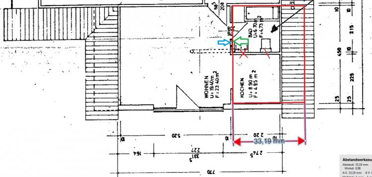

    Wir haben vor anderthalb Jahren ein Haus, das Ende der 70er bis Anfang der 80er gebaut wurde, gekauft. Die Badezimmer waren/sind in diesen fantastischen Farbtönen gehalten und wir möchten sukzessive alle renovieren. Angefangen haben wir oben, aus einer kleinen Küche und einem kleinen Bad (die nebeneiander liegen) ein großes Bad erzeugt und eine Gaube auf das Dach gesetzt.
    Die Fragen sind nun folgende:
    1) Bzgl. der Dämmung: Mein Kumpel (Tischler) ist der Meinung, dass (ausgehend von der Außenwand) zuerst die Dampfsperre bzw. Folie aufgelegt wird und darauf der Dämmstoff gebracht wird, dann GK usw.
    Ist das richtig so?
    2) Für die Unterputzinstallation: Darf ich problemlos Unterputzdosen in diesen Raum setzen bzw. auch schlitzen (statisch unbedenklich)? Ich denke nicht, dass die Wände tragend sind. Oder sollte ich vorher noch einmal den Statiker bemühen? S.Bild: vorher Lichtschalter (blauer Pfeil), zukünftiger Installationsort (grüner Pfeil), entfernte Wand ist mit „X“ gekennzeichnet.
    Vielen Dank im Voraus.

    Der Kumpel liegt falsch. Dampfsperre raumseits.
    Der LIchtschalter sollte auch kein Problem sein.
    Etwas Bauchschmerzen bereiten mir die "X", keine Ahnung ob die verbleibende Wand (rechts) mit ihren 4,5m so nun stehen bleibt. Sieht für meinen Geschmack ziemlich dünn aus, aber ich bin weder Architekt noch Statiker, meine Bedenken können daher auch völlig unbegründet sein.
    Denkfehler vieler Laien, alles was nicht trägt kann weg. Dummerweise können solche Wände aber auch eine aussteifende Funktion haben. Das merkt man frühestens wenn die Wand Beulen kriegt, spätestens wenn sie am Boden liegt.

    Danke dir. Die „X“ sollten unproblematisch sein, die Gaube sitzt auf der Wand ganz oben und ganz unten. Die Wand, die du als verbleibende Wand bezeichnest, war nur ein Kniestock und existiert auch nicht mehr. Der Statiker hat es, bevor die Gaube gebaut wurde, überprüft.
    Was meinst du mit „am Boden liegen“?

    Hat sich Dank Deiner Beschreibung erledigt. Das war anhand des Eingangsbeitrags nicht zu beurteilen.
