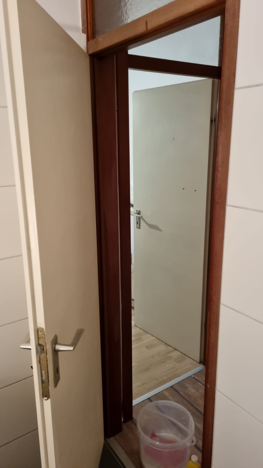

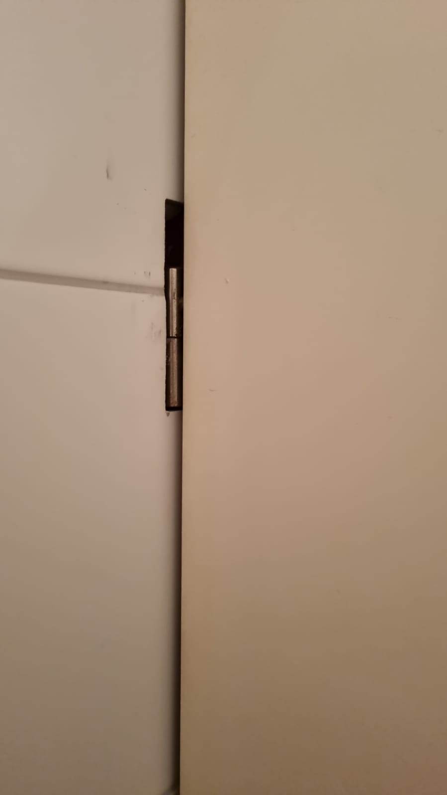

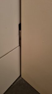

    Liebe Bauexperten,
    im Rahmen einer Badmodernisierung mussten die Wände vor dem Fliesen großzügiger verputzt werden als erwartet, so dass sich die Badezimmertür nun nicht mehr ganz öffnen lässt.
    Wir suchen nun nach einer sicheren und kostengünstigen Lösung möglichst mit wenig Umbauaufwand.
    Um kritischen Kommentaren vorzubeugen: ja, wir haben uns selbst an der Aufgabe (Fliesen) versucht und hätten wohl von vorneherein einen erfahrenen Handwerker einbinden sollen. Aber ihr kennt ja die Marktlage.
    Danke für eure Rückmeldungen

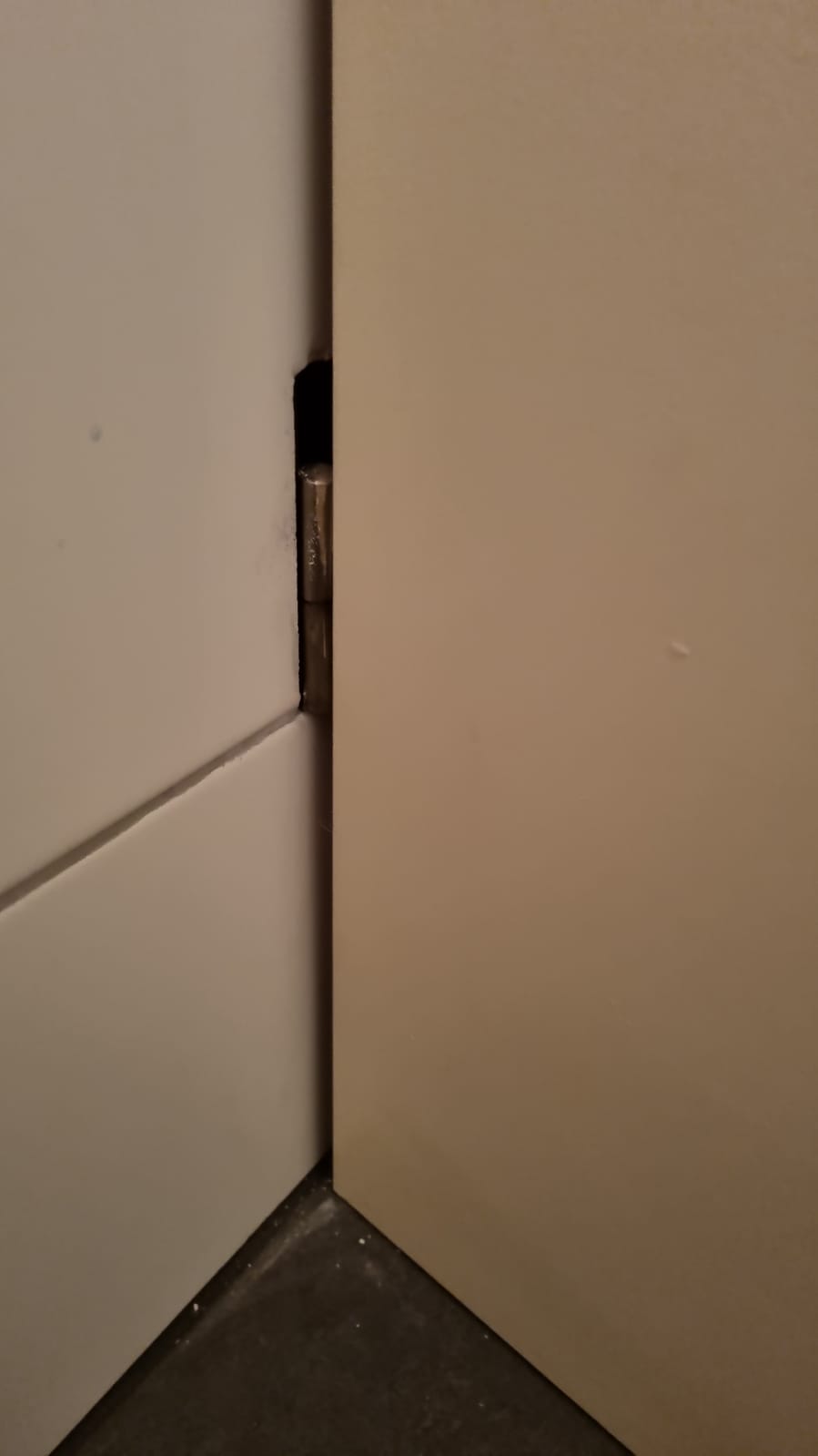

    Es gibt keine echte Lösung dazu. Selbst wenn du die Türbänder bis auf das maximale raus ziehst...dann geht die Tür nicht mehr zu, weil es am Rahmen anschlägt.
    Mich wundert, dass die Fliesen noch nicht gebrochen sind, wenn die Tür dort gegenhebelt.

    Ein Reihe(senkrecht) Fliesen wieder ab, glätten und streichen. Sieht zwar nach Murks aus, ist es aber ja auch. Dazu muss man stehen.

    JA denke auch, die beste Lösung ist die Reihe Fliesen abnehmen.
    Ansonsten Tür inkl. Zarge raus und neu positionieren bzw. Anschlagrichtung ändern oder Öffnungsrichtung ändern zum Flur..
    Erfordert aber dann neue Zarge+Tür und die Fliesenreihe muss auch noch mal raus.

    Letzte Reihe Fliesen weg, oder neue kleinere Türe.

    Ich würde eine neue Tür bevorzugen. Den Rahmen kann man evtl. Sogar drin lassen und entsprechend aufdoppeln, Tür kürzen etc. Wie Breit ist denn das Innenmaß der Türzarge?

    Die Tür mit dem Oberlicht mal schön da lassen, wo sie ist.
    Warum müssen denn auf dieser Wand Fliesen sein?

    kann ich morgen erst wieder messen. Was genau meinst du denn mit aufdoppeln?

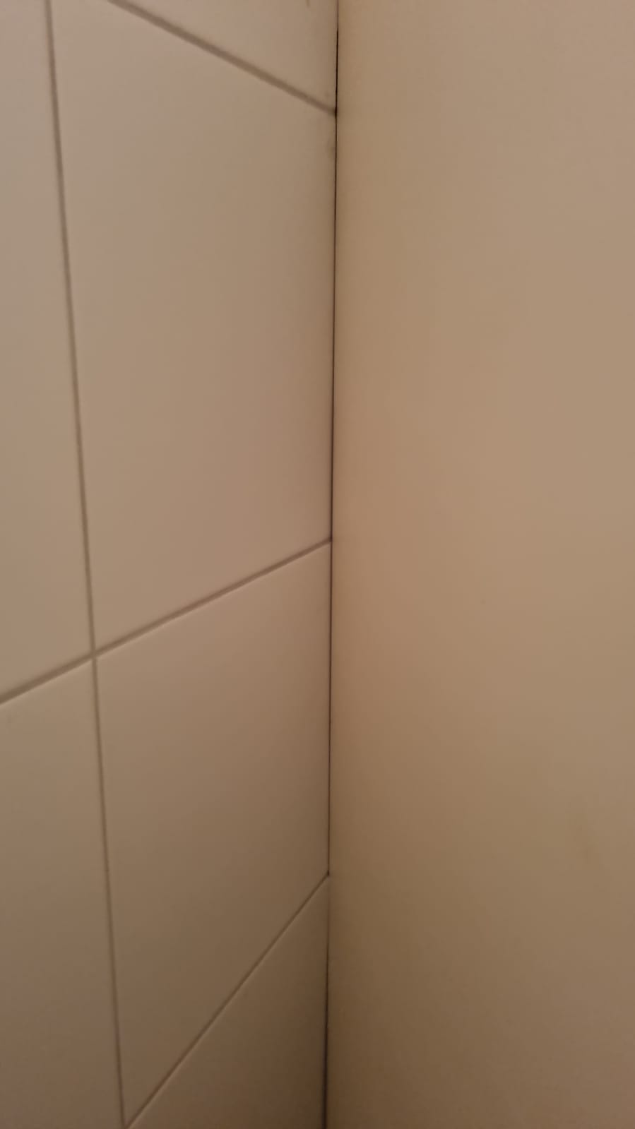

    hat eigentlich nur optische Gründe. Ich denke, dass man die letzte Reihe (senkrecht) entfernen und zur Zarge hin abfallend verputzen könnte. So wie es hier bereits vorgeschlagen wurde. Wäre halt optisch nicht ideal.

    Eine Badezimmertür darf sogar nach außen schwenken wenn es eng wird

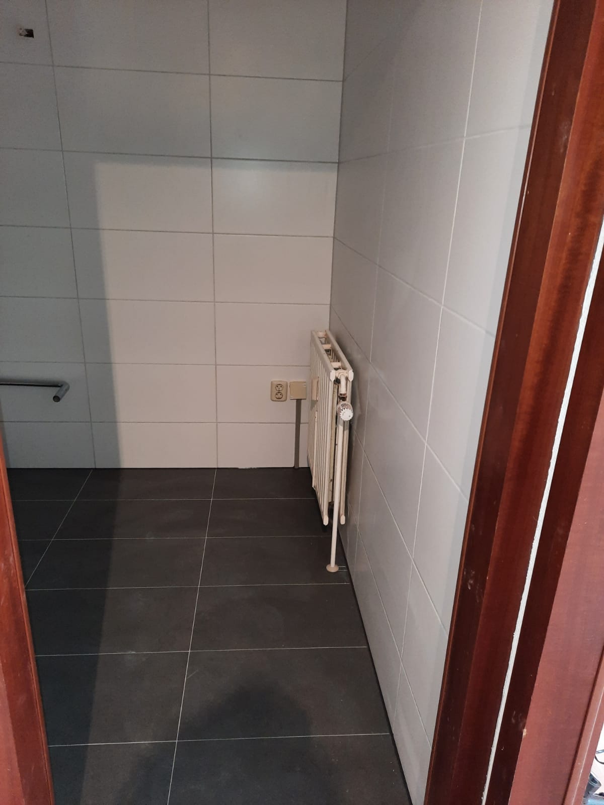

    Das Innenmaß der Zarge ist: Höhe 196 cm; Breite 71,5 cm. Die Maße der Tür: Breite 73,5 cm; Höhe 196 cm.
    Die Tür können wir gerne kürzen, schleifen, anpassen. Die Frage ist was genau wir mit der Zarge machen müssen. Für weitere Hinweise wäre ich sehr dankbar. :)
    Eine Sache ist da noch: idealerweise sollte auch in Zukunft eine Waschmaschine durch passen (~60 cm Breite).

    Du hast da eine Tür drin, für die Du heute sicherlich knapp tausend Euro zahlen würdest.
    Die würde ich jetzt nicht opfern, weil ich reingepfuscht habe.

    Ein paar Reihen Fliesen weg, neu putzen Malern und fertig
