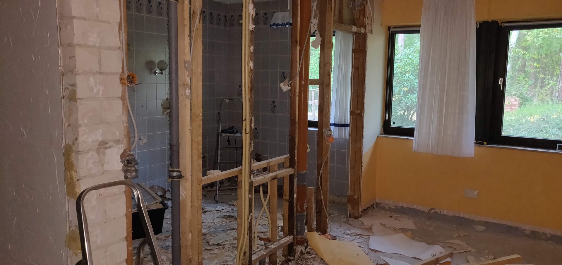

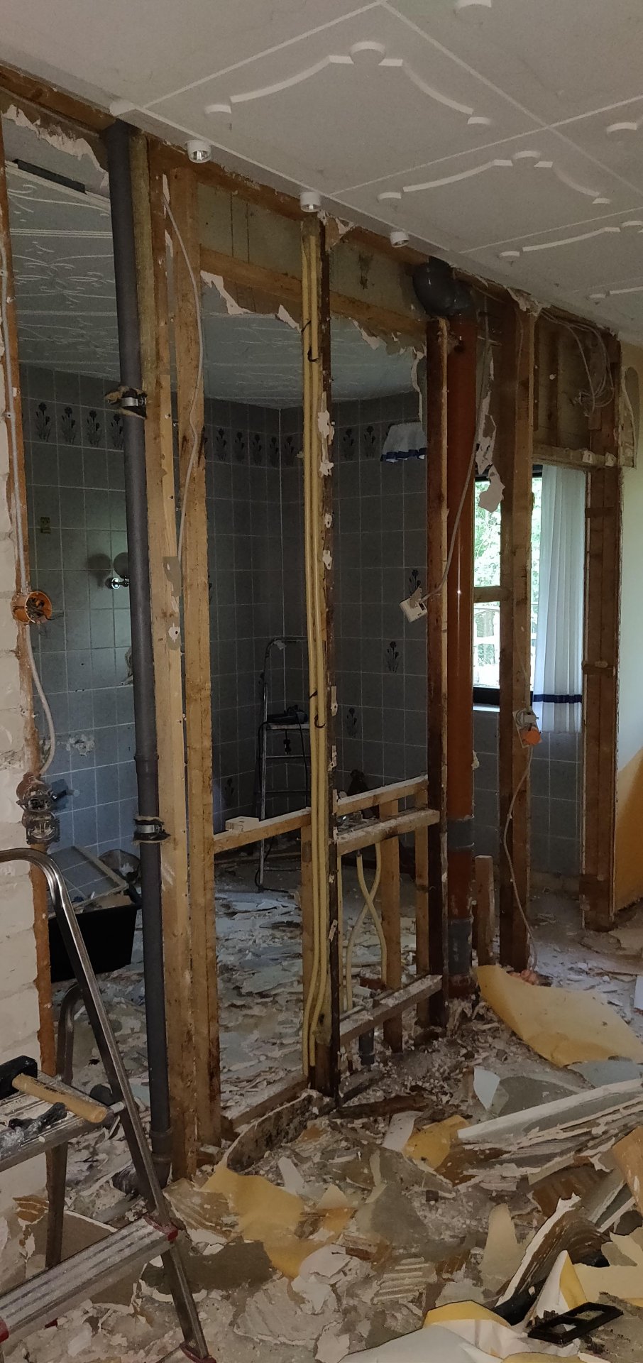

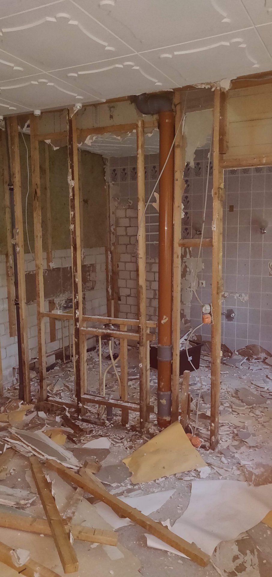

    ich bin Lisa und zusammen mit meinem Mann habe ich ein 1975er Baujahr Fachwerkhaus gekauft. Das Haus hatte nur Nachspeicheröfen, weswegen wir den Estrich entfernt haben, um eine Fußbodenheizung einzubauen. Dabei haben wir entdeckt (Gott sei Dank!), dass wir im Badezimmer einen massiven Schimmelbefall in der Trockenbauwand haben/hatten. Kurzerhand also die Badsanierung mit vorgezogen und alles rausgerissen.
    Nun ist die Frage: wie bauen wir es neu wieder auf?
    Die Wand trennt das Badezimmer vom Schlafzimmer, zudem sind in der Wand (wie man auf den Fotos sieht) die Wasserleitungen enthalten die nach oben gehen und die Abwasserleitungen die von oben kommen. Des Weiteren darf die Wand nicht dicker werden (ca. 13-15cm) als sie vorher war, wegen den Fenstern. Schallschutz gerade bei dem Abwasserrohr der Toilette wäre natürlich wünschenswert, immerhin will man nicht im Bett stehen, wenn oben mal jemand auf Toilette geht.
    Wir sind grundsätzlich eher Fans von massiven Wänden, vor allem da wir nicht vorhaben diese Wand nochmal zu versetzen. Bei einer massiven Wand wüsste ich gerade aber nicht, wie man die (Ab)Wasserleitungen unterbringt und tendiere daher doch zu Trockenbau. Mein Mann ist allerdings gerade ein ziemlich gebranntes Kind was Trockenbau angeht, da wir in dem Haus (durch einen früheren Wasserschaden) rostende Trockenbauprofile gefunden haben und das Entfernen von Rigips im großen Stil einfach keine angenehme Arbeit ist.
    Habt ihr vielleicht einen Rat für uns? Es geht uns nicht darum es auf jeden Fall selber zu machen, sondern viel mehr darum eine gute Lösung zu bekommen. Wenn noch Infos fehlen, einfach Bescheid geben. Was man auf den Fotos sieht ist unsere Bodenplatte, nicht der Estrich.

    Trockenbau ganz klar; fachgerecht geplant und ausgeführt.
    13cm wird vielleicht ein bisschen knapp wenn ein WC Rohr drin ist. Aber in die Richtung kann es gehen.
    Varianten gibt es viele, Schallschutz kann SEHR gut werden, bei der kleinen Fläche fallen die Mehrkosten für teure Beplankung überhaupt nicht ins Gewicht.
    Schau mal bei der Knauf Webseite (Keine Werbung, geht natürlich mit jedem Hersteller), Tausende Beispiele mit Details, Systemzubehör usw. Hunderte von Seiten PDF's gibts umsonst.
    Mit Feuchtigkeit brauchst du dir keine Sorgen machen wenn alles korrekt ausgeführt wird.
    @Alex88 @mk940 habt ihr einen Vorschlag für den Aufbau? Vielleicht 2x CW50 und doppelt mit Diamant beplankt ?

    Das Fallrohr wird ein DA160 sein?
    Dadurch ist die Wand, egal ob Massiv oder Trockenbau ohnehin min. 16 cm dick.
    Wie Simon schon schrieb, würde ich hier 2x CW50 nehmen und die so stellen, dass zwischen Rohr und der ersten Beplankung noch ein Moosgummi o.ä. passt um eine Schallübertragung von Rohr auf Beplankung zu vermeiden.
    Die restlichen Hohlräume mit Trennwanddämmung füllen und das Ständerwerk untereinander entkoppeln mit dem Klebeschaum.
    So ist die Schallübertragung vom Ständerwerk in Fußboden bzw. Decke minimiert.
    Durch die beiden 90°-Bögen der Abwasserleitung an der Decke werden ihr wohl immer hören, wenn etwas durch die Leitung gespült wird, da es dort mehr oder weniger aufklatscht.
    Es gibt von div. Herstellern Silent-Rohre, die zusätzlich eine Rohrdämmung bekommen um die Fließgeräusche zu reduzieren.
