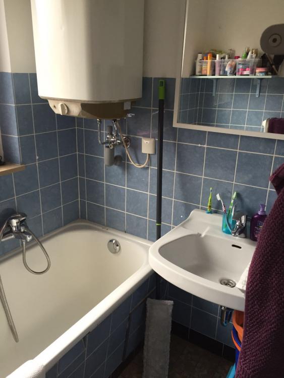

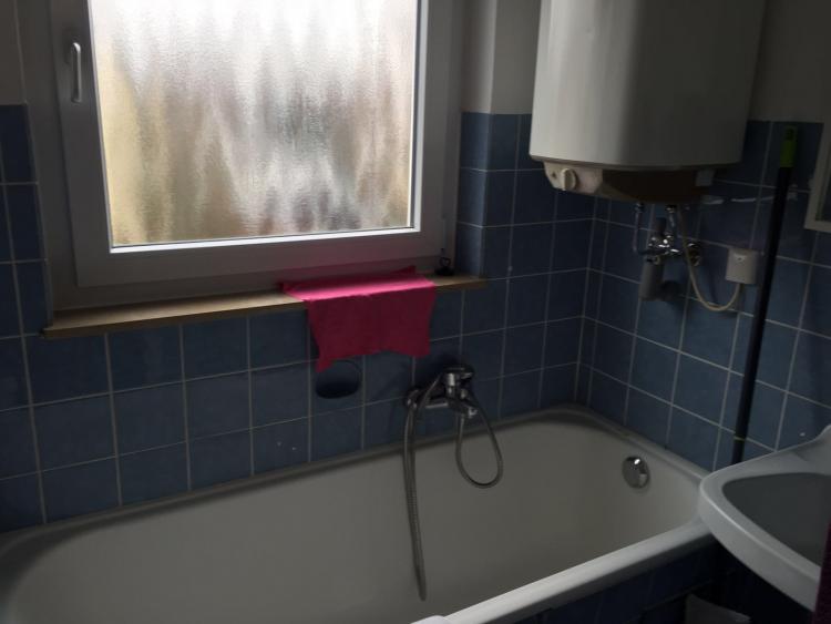

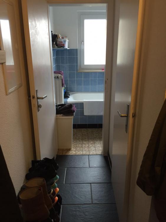

    ich bin durch eine Bekannte auf das Forum aufmerksam gemacht worden, dass hier vielleicht ein paar Personen sind, die mir bei meinem Problem helfen können.
    Zu den Rahmenbedingungen:

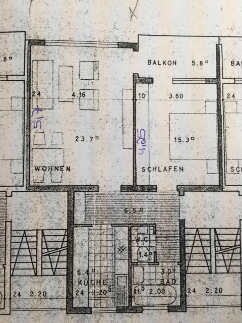

    2-Zimmer-Eigentumswohnung in Mehrfamilienhaus, 1. OG, Baujahr 1965, keine Revisionspläne.
    Hier auch mal die Bilder zum besseren Verständnis sowie einen Grundriss.
    Eigentlich wollte ich gerne den Flur vor dem Klo verkleinern zu einer Nische (bis kurz vor den Sicherungskasten, so dass dieser noch im Flur ist), in den durch die Flurverkleinerung vergrößerten Badbereich dann die Dusche einbauen, den Eingang ins Bad im bisherigen WC machen und dann das Minibad etwas großzügiger gestalten wollen.
    Den Anhang Grundriss_mit Einzeichung.pdf betrachten
    Der Boiler ist nicht mehr nötig, ein Starkstromanschluss für einen Durchlauferhitzer ist bereits bis in die Wohnung verlegt.
    Nach der Aussage des Bauplaners ist das große Problem die Abwasserleitung des WC's. Bisher ist das WC innenliegend mit einem Fenster ins Bad. Eine Verlegung des WC's wäre seiner Meinung zwar möglich, aber absolut nicht sinnvoll, da das Bad keinen Platz hergibt, um Leitungen über Boden laufen zu lassen, sie in den Boden zu setzen aber eine Endlosgeschichte geben würde mit evtl. Ausbesserungsarbeiten an der Decke des unter mir Wohnenden.
    Jetzt wollte ich einfach eine / mehrere andere Meinungen hören, ob das wirklich so unrealistisch ist, was ich mir da in meinem Laienhirn gedacht habe.

    das ist auch sein Problem - es gibt keine Revisionspläne.
    Er geht davon aus, dass der Abflussstrang in der Wandseite zur Küche läuft, aber sicher ist er sich nicht.
    Wovon er einfach abrät, ist alles auf- und abzureissen - und dann festzustellen, dass nur eine ähnliche wie bereits existente Konstellation möglich ist.
    Bisher hat im Haus noch keiner sein Bad saniert, so dass man darüber herausfinden könnte, wo da die Stränge verlaufen

    Entweder gehen die stränge zusammen zwischen Bad und Küche.oder es sind zwei seperate stränge(WC und Bad/Küche). Ist im wc noch ein Waschbecken?Wenn ja,dann tippe ich auf zweites.
    Schau doch mal im Keller nach,vielleicht kann man da Rückschlüsse ziehen.

    das WC hat ein separates Waschbecken. Seine Beurteilung resultiert auf der gleichen Grundlage wie hier, auf den Bildern, da in der Wohnung noch die Mieter wohnen und das nicht ganz so einfach ist, mit denen einen Termin zu vereinbaren.
    Er ist der Meinung, dass er ein Problem mit der Größe der Abwasserleitung in Verbindung mit dem nötigen Gefälle bekommt, wenn das WC umgesetzt wird. Er geht davon aus, dass die Waschbecken und die Badewanne die kleineren Abwasserleitungen (50er?) haben und die dann nicht für das WC (100er?) genutzt werden können.
    Er geht von 20 cm Bodendicke aus und meinte, dass dann bei einer 100er Abwasserleitung gerade noch 5 cm zur Baddecke der unteren Wohnung bleiben und dann das Risiko einer Deckensanierung in der unteren Wohnung besteht. Seiner Meinung kein kleines Risiko sondern eher wahrscheinlich.

    Zugang zum Keller ist nicht möglich? Ich kann mir auch vorstellen das der wc strang an der Position gerade abwärts verläuft..

    ja, ein hochgesetztes Fenster ins Bad :mauer
    Da hat er mir gesagt, dass es wohl WC's mit integrierter Entlüftung gibt, so dass ich keinen Lüfter einbauen muss... Das Fenster kann zugemacht werden, das würde mich nicht stören, aber so ohne Abzug/Entlüfter... ich weiß nicht...

    normale 08/15 Deckenhöhe, ist ein 1965-er Bau, nix mit richtigem Altbau. Boden kann ich also nur bedingt erhöhen, weil das dann die Raumhöhe ggf. unterschreiten könnte. WC auf ein Podest - damit könnte ich mich auch anfreunden, aber das Gefälle würde dann trotzdem auf der Länge nicht gehen wegen der Bodendicke von ca. 20 cm
