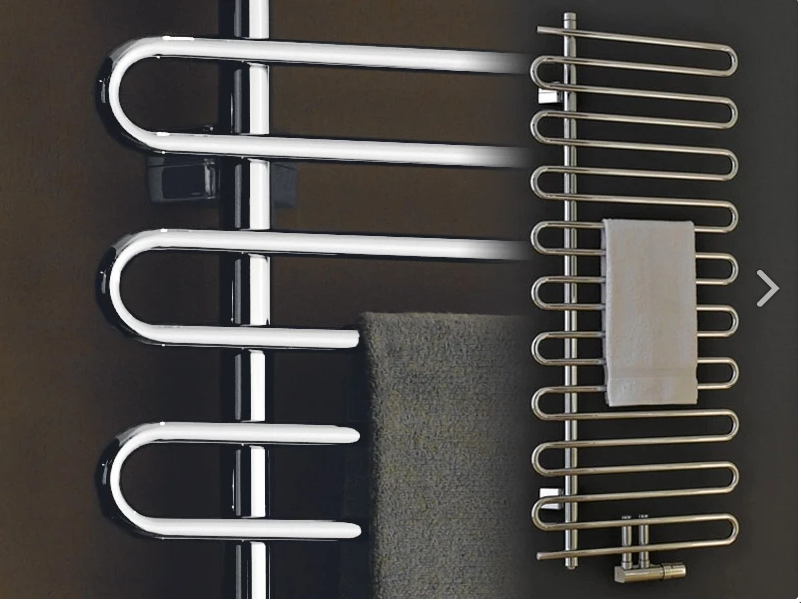

    Hallo Zusammen,
    würde mir gerne meinen Badheizkörper bzw. Handtuchtrockner selber bauen. Mir schwebt da etwas mit Verschraubungen vor.
    Nun meine Frage.
    Wie muss ich die Rohre verbinden, bzw wo ist Vor und Rücklauf.
    Muss jedes Querrohr mit dem horizontalen Rohr verbunden sein. Oder wird das warme Wasser oben über das große Rohr nach untengeleitet oder zuerst durch die Spirale? Ich bin mir hier nicht sicher.
    Vielleicht hat sich schon mal jemand mit der Thematik auseinander gesetzt und kann mir hier eine Skizze zukommen lassen.
    Besten Dank im Vorraus

    Wie genau der im Bild gezeigte Heizkörper aufgebaut ist wird dir nur der Hersteller sagen können bzw du müsstest den Heizkörper aufsägen und untersuchen
    bei den üblichen Hühnerleitern ist auf einer Seite Vorlauf auf der anderen Rücklauf
    Die Querrohre sind meist direkt verbunden . Manchmal ist auf einer Seite noch eine Drossel drin so dass der Heizkörper gleichmäßiger durchströmt wird.
    Bei dem gezeigten Modell im Bild würde ich vermuten Vorlauf geht durch die Schlange nach oben und dann oben links ins sammelrohr wieder nach unten und dann als Rücklauf zurück
    Bei der Bauart kann ich mir vorstellen dass es eher Geräusche geben kann
