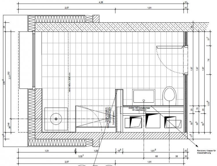

    Hi,
    da ich in den Weiten des Netzes dazu nichts finde - einmal hier die Frage:
    Welche Durchgangsbreite zum WC in einer Nische ist notwendig?
    Welche Breite selber sollte die Nische für das WC haben?
    Welche Breite sollte der Zugang zur Dusche haben?
    Als Maßrelation auf der Zeichnung im Anhang könnt ihr die Fliesen mit 15x30cm nehmen.
    Vielen Dank für die Auskunft
    Flozirkus

    Laienmeinung:
    Dusche 100x60. Ein Witz?
    Und die Toilette ist auch nur für Hungerhaken...
    Laß den Raum Jemanden planen, der davon Ahnung hat. Dort geht Besseres!

    Er nennt es ja auch selbst: bad layout...

    man kann das auch als very bad layout bezeichnen.
    das bad hat platz ohne ende, aber nicht dort, wo der platz benötigt wird. das ganze funktioniert so nicht!

    Das war ja wohl vernichtend für meine Idee. Hintergrund war, dass ich gerne Tageslicht am Waschbecken und die Toilette etwas abgeschlossener wollte.
    Die Dusche wird natürlich bis fast zum Ende der Trennwand vergrößert - sollte somt bei ca. 100x90cm sein.

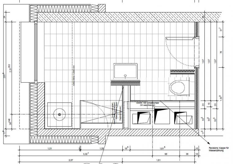

    Anbei das Ursprungslayout. Eventuell gibt es darauf basierend noch ein paar gute Vorschläge...

    Linkshänder? Idealerweise gehört das Waschbecken rechts vom Fenster, wo ja auch der Platz ist.

    Da ist zwar Platz, aber kein Wasser / Abwasser - dann müsste der Fußboden angehoben werden - ne Stufe wollen wir eigentlich vermeiden.
