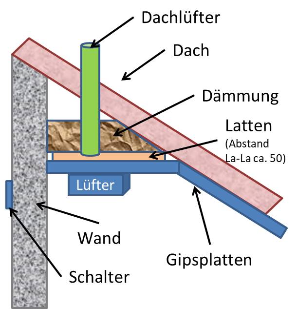

    derzeit wird gerade die Decke im Bad im DG gedämmt und es wird eine Gipsplatte angebracht.
    Jetzt würde ich gerne einen Badlüfter an der Decke anbringen, nur weiß ich nicht so recht, was die beste Lösung wäre.
    Habe versucht es in der Skizze darzustellen.
    1.) Meine Vorstellung dazu ist, dass ich den Lüfter direkt von unten an die Gipspatte anschrauben kann und den hinteren Teil des Lüfters mit dem Dachlüfter über ein flexibles Rohr verbinde.
    Passt das so?
    2.) Den Elektroanschluss würde ich vom Lüfter zwischen den Latten zur Wand führen, dann innen einen Schlitz in die Wand nach unten bis zum Schalter machen und mit einer Bohrung nach außen zum Schalter. Sollten da die Leitungen durch ein Rohr gelegt werden?
    3.) Würde mich auch für Lüftermeinungen freuen.
    4.) Ist das soweit in Ordnung oder übersehe ich da was und es gibt elegantere Lösungen?
    Für Anregungen dazu wäre ich sehr dankbar.

    passt

    Das senkrechte Rohr vom Dachlüfter muß oben so abgedichtet werden, so daß kein Regen eindringen kann.
    Die Dunstrohrentlüfter sind dazu nicht geeignet. Sie lassen Regenwasser eindringen, das dann in die Kanalisation läuft aber nicht stört.

    Guten Morgen,
    auf dem Dachlüfter ist eine Kappe drauf. die soll vor Regen schützen.
    Ansonsten läuft das Rohr ja direkt vom Dachlüfter zum Badlüfter runter.
