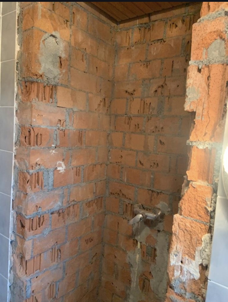

    Wie kann man die Nische am einfachsten in den Ecken verputzen?
    Putzprofile sind da auch nix, nur mit der Inneneckkelle?
    Soll später gefliest werden

    Ich nehme an, es handelt sich um eine spätere Dusche.
    Da sollte man heute unter den Fliesen eine Abdichtung bis über den Wasseraustritt oben vorsehen.
    Damit sie nicht beim Silikonwechsel beschädigt wird, sieht man ein Schnittschutzband über der Abdichtung vor.
    Bei den heutigen großen Fliesen kann man möglicherweise auf die Abdichtung der Wand verzichten.
    Aber der Übergang zwischen Duschwanne und Wand sollte schon abgedichtet und mit Schnittschutzband versehen werden.
    Also da gibt es wesentlich mehr zu beachten, als ich hier alles beschreiben möchte.
