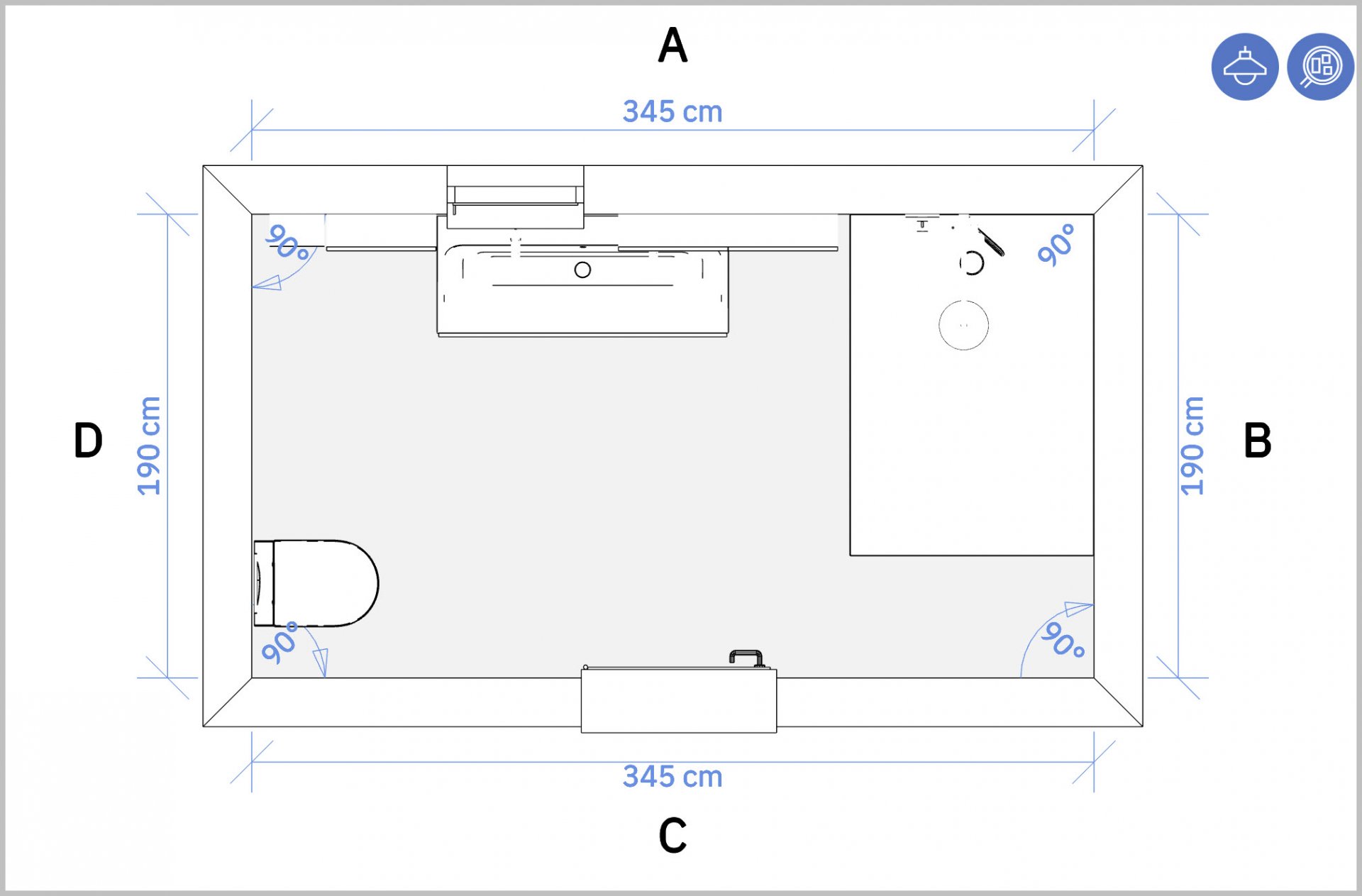

    Hallo, ich möchte mich da Bitte mit einer Frage anhängen:
    Sind 6,5 m2 für ein Bad zu klein?
    Skizze siehe Anhang! Nur prov. Zeichnung.
    Danke für eure Tipps :)

    Raumgefühl ist eine Berufung
    Nein für 2, ja für 5 Personen.
    Kommt doch immer drauf an, was man will und braucht.

    Wie kann man sich denn die Duschkabine vorstellen? Ist der Eingang auf der linken Seite oder auf der unteren Seite? Ist der Handtuchhalter in der Duschkabine oder ist da eine Glaswand dazwischen?

    Die Dusche sollte eine Walkindusche sein. Allerdings ist der "Ausgang" der Dusche relativ schmal. Der Wandheizkörper muss auf jeden Fall weg!?

    das wird eher eine "quetsch-in" dusche :bounce:
    190cm Raumbreite und 150cm Dusche, das macht 40cm für den Eingang. Das geht sich auch ohne Heizkörper nicht aus...

    WC ist vorgegeben (alter Anschluss) Kein Zweitbad, 2-3 Personen

    Dusche sollte 140cm sein.
    Ist der Ausstieg dann eurer Meinung nach groß genug?

    miss mal deine Schulterbreite...
    ich persönlich stoße bei 50cm Breite an...
