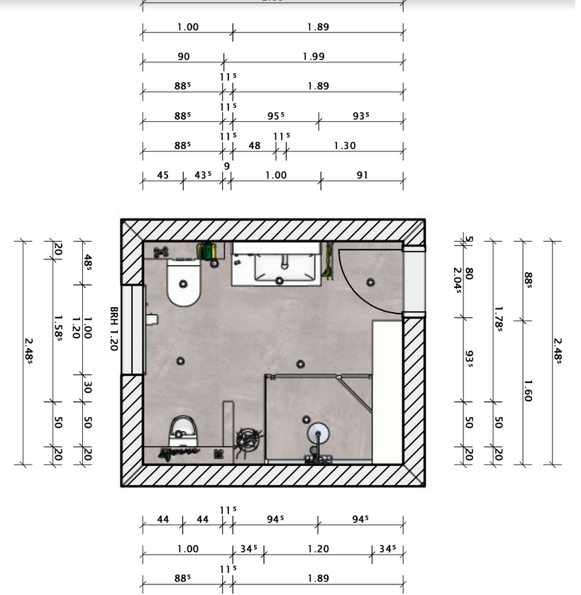

    wir planen eine Haussanierung und dazu soll das Bad ebenfalls saniert werden.
    Das Bad soll Dusche, WC, Waschbecken und als Besonderheit für mich als Mann ein Urinal enthalten.
    Wir waren bereits im Badstudio und haben einen Entwurf erarbeitet, aber irgendwie bin ich mit diesem nicht wirklich zufrieden. Es fühlt sich noch nicht nach dem richtigen Wurf an. Vielleicht habt ihr bitte Anregungen und/oder Ideen für uns. Vielen Dank.
    Anbei der Entwurf unseres Badstudios.
    Für mich nehmen hier WC und gerade das Urinal gefühlt das halbe Badezimmer ein, dabei hätte ich das WC lieber zusammen auf die Seite des Urinals gepackt und durch eine halbhohe Wand von der Dusche getrennt.
    Dadurch hätte man eine Toilettenecke und der restliche Teil des Bades wäre "sauber". So aber rahmen WC und Urinal das Bad gefühlt ein. Wie seht ihr das?
    Die Aussage der Badplanerin war, dass dafür aber nicht genug Platz wäre, selbst bei einer kleineren 1m²-Dusche.
    Im Internet wird ein seitlicher Abstand von 20cm empfohlen, das wäre gerade so gegeben. Die Badplanerin hat das aber in Übereinstimmung mit meiner Frau ausgeschlossen. Vielleicht auch zu erreichen, dass ich als Mann das Urinal aufgebe...
    Braucht ein Urinal wirklich so viel Platz? Wie viel Abstand sollte ein Urinal zur Toilette haben? Wie sind da eure Erfahrungen?
    Im Prinzip sollte der Abstand der beiden sich eigentlich überschneiden können, sprich 20cm sollten ausreichen und nicht 40cm? Dann wäre die Lösung doch eigentlich in Ordnung, bzw. könnte man sogar etwas von der Wand abrücken?
    30cm-WC-30cm-Urinal-30cm
    Am liebsten wollten sie das Urinal in eine Nische packen, was auch meine präferierte Lösung gewesen wäre, aber dafür ist im Bad leider kein Platz.
    Ich fände das Urinal besser neben der Toilette als jetzt die Toilette neben dem Waschbecken, wie im Entwurf des Badstudios.
    Dann wird zwar die Dusche kleiner, aber dafür das Waschbecken größer und dann wäre die Toilette auch nicht neben dem Waschbecken. Für mich wäre das die Lösung, die die Badberaterin aber ausgeschlossen hat.
    Vielen herzlichen Dank für Hinweise/Tipps/Anregungen.

    Dies ist bitte keine Diskussion, ob Sitzen oder Stehen. Ein Urinal halte ich bei einem 2-Mannhaushalt als sehr sinnvoll, meine Frage ist, wie man das in das Bad integriert und welche Abstände man braucht oder ob man in der Etage ein extra Gäste-WC einplanen kann, wofür ich aber nicht wirklich den Platz sehe.
    In der Mietswohnung hier ist die Gästetoilette das "Männer-WC", was als Lösung auch in Ordnung ist, aber deutlich mehr Putzaufwand (für mich) als das "Frauen-WC" bedeutet.
    Nur wenn ich jetzt mein eigenes Haus baue, möchte ich dies bitte nach meinen Bedürfnisse und meines Sohnes tun.
    Kein Urinal würde bedeuten, Stehpinkeln auf der normalen Toilette und da finde ich die Lösung eines Urinals deutlich hygienischer.

    Nur gibt es eine bessere Lösung als den obigen Entwurf? Würde meine Lösung Urinal und WC nebeneinander mit dem Platz klappen? Hat jemand von euch Erfahrungen? Dank euch.

    : 20cm Mindesabstand sind ausreichend, wird auch auf öffentlichen Toiletten so gemacht. Also ja, das würde gehen...

    Dann such dir eine andere Badberaterin. Ich fände es unangenehm, wenn ich in meinem eigenem Haus auf dem Klo sitze und mir das Urinal ansehen muss.
    Zu nah am Urinal ist aber auch nicht toll, das es dort nun mal heraus richt.
    ...das würde dann in die Ecke zur Duschabtrennung passen und wäre noch etwas weiter weg vom Klo.

    Der Platz reicht gut. Wir haben Wand - 20cm - Urinal - 30cm - WC - 25cm - Wand
    Der Aufwand beim Putzen ist nicht so viel geringer als ich dachte (auch beim Urinal geht seltsamerweise mal was daneben), aber bei 4 Männern und vielen männlichen Freunden meiner Jungs, war mir ein Urinal im Gäste-WC wichtig. Die eigenen Männer sind zum Sitzen erzogen, aber die Besucherjungs setzten sich nicht immer hin. Zusätzlich genießen Papa und Schwiegerpapa den Luxus, sich nicht setzen zu müssen, weil die Knie nicht mehr so mitmachen. Das FÜR ein Urinal hat absolut nichts mit Erziehung zum Macho o.ä. zu tun.
    Wenn man auf der Toilette sitzt, ist das Urinal ja etwas weiter hinten. Ich seh das nicht, wenn ich diese Toilette mal benutze. Dass der Anblick stört, kann ich nicht nachvollziehen. Deckel gehört natürlich drauf.

    Was mich extrem stört ist dieses scheußliche Fliesenbild das entsteht. Kein Fliesenformat passt dafür. Außer Mosaik vielleicht.

    Davon abgesehen, finde ich Deine Planung auch besser, als den Entwurf des Badfritzen. Das Urinal würde ich allerdings noch in die Ecke verbannen und nicht zentral im Raum anordnen. Also WC und Urinal tauschen.

    Danke für den Hinweis mit dem Tauschen. Ich hatte mir dabei gedacht, dass das Urinal hinter der halbhohen Trennwand zur Dusche verschwindet und beim Hineintreten ins Bad eher die Toilette als das Urinal im Sichtfeld ist. Wenn das Urinal in die Ecke kommt, dann kann das nicht mehr so hinter der Wand verschwinden? Oder habe ich hier einen Gedankenfehler?
