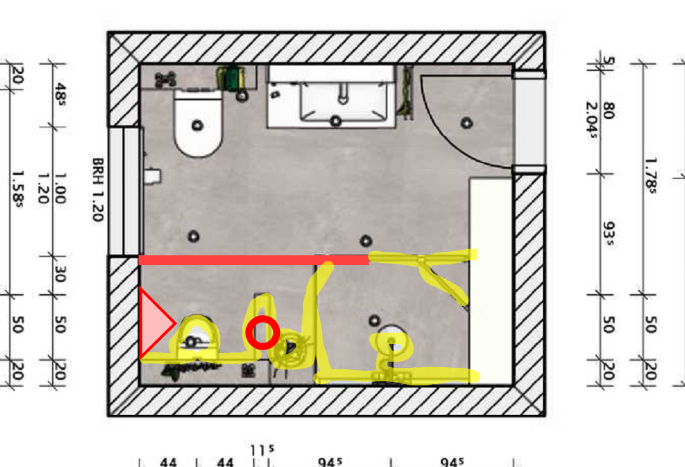

    @DeusDeorum: Du solltest dir also überlegen, wie lange du das Urinal wirklich brauchst. Wenn es vielleicht auch in 5 Jahre nicht mehr gebraucht wird, hast du den Platz dafür JETZT verschwendet.

    Als Frau würde ich den Bereich rund um das Urinal nicht betreten wollen. Wenn es zentral im Raum ist, werde ich aber dazu gezwungen. Das ich es erst sehe, wenn ich schon davor stehe, macht die Sache nicht besser. Ein Deckel für das Urinal finde ich für die Ansicht unverzichtbar. Zu viele Wände neben und um WC und Urinal würde ich vermeiden, da man sonst schlecht putzen kann. Aber man könnte trotzdem überlegen, das Urinla in der Ecke noch hinter einer kleinen Wand zu verbergen.

    Weil es keine Wandabwicklungen gibt, keine Fliesenplanung, weil da vollkommen unmotiviert irgendwelche Vorsatzschalen hingemalt wurden. Wenn Du schon ein Urinal ins Bad baust, da sollten in dem Raum wenigstens nicht irgendwelche Dreckecken geplant sein.
    Am schärfsten ist der Blumentopf.

    Doch genau darum geht's. Die Position des Urinals. Und das sollte so wie alle anderen Anbauteile im Zusammenspiel mit den Fliesen positioniert werden.

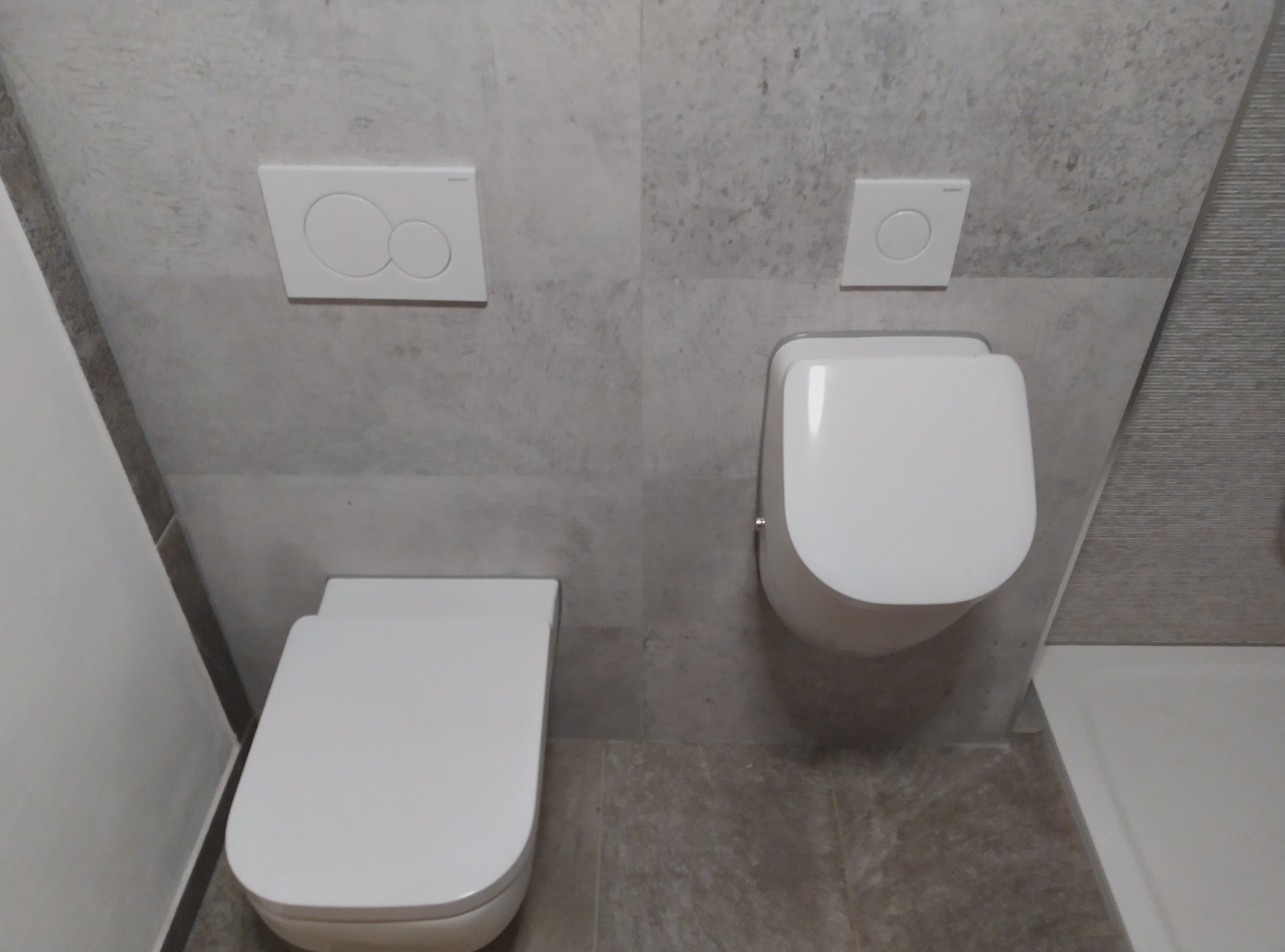

    Die Vorwand ist ~130cm breit. Es sind Elemente der Vigour Derby Reihe.
    Das Urinal ist vom WC aus nicht im Blick. Mit 3 Männern im Haus will ich das nicht mehr missen.
    Ka wozu hier immer jeder "2m" Duschen braucht. Unsere hat 80x100 und reicht für mich als 100kg Mann lässig.

    Hmmm, wenn ich mich auf die Toi setze, sehe ich doch das Urinal auf der linken Seite… ! Wie kann man das übersehen? Gefühlt ist das auf meiner Nasenhöhe.
    Das Problem ist einfach: wo eine Frau (vielleicht auch Männer) wissen, dass Männer in dem Raum stehend pinkeln, fass ich da nichts an, noch will ich da etwas berühren. Der im Stehen Pissende spritzt (unabsichtlich), der Toi-Deckel bekommt was ab. Den will keiner mehr, auch wenn er sauber wäre, hochklappen, nur mit Ekel. Das Problem der Haushalte sind nicht Männer, sondern nicht nachdenkende Männer. Und da ist die Anzahl der Männer auch egal: es kann sich einer hinsetzen, es können sich auch alle 7 Zwerge hinsetzen. Von mir aus auch eine ganze Fußballmannschaft- die brauchen auch kein Pissoir zu Hause. Wär ja auch nur ein Becken für 7/11

    Sie sehen das Urinal NICHT. Das ist auch anatomisch unmöglich. Das WC ist ca. 20cm weiter vorne. Dazu sitzten die meisten Menschen nach vorne gebeugt auf dem WC, d.h. der Kopf ist noch einmal 10-20cm weiter von der Wand weg. Jetzt kommen der menschliche 170° Sichtwinkel dazu. Vielleicht würde ich es sehen, wenn ich mich wie in einem Sessel hinsetze und mit dem Rücken hinten am Klodeckel lehne, kA. Probierte ich bisher nicht.
    Ka in welcher Klientel du dich bewegst, aber der durchschnittliche Mann packt das. Man kann doch so ein Heim-Urinal nicht mit nem abgeransten Bahnhofs-WC vergleichen wo ständig Vollbesoffene sonstwohin pinkeln und sich nen Spass daraus machen einen Kreis um das Urinal zu ziehen. Unseren zwei kleinen Kindern konnte ich das in einer Minute beibringen. Mein gehbehinderter Vater ist auch sehr erfreut. Selbst nach einer feuchtfröhlichen Party war da noch nie etwas. Ev half es, weil meine Frende wissen, dass ich die notfalls in ihren Klamotten durch ihre "Pfützen" ziehen würde, oder die sind einfach gut erzogen. Ich tippe auf letzteres.
    Wir putzen auch nur bei Bedarf. Ich habe noch nie etwas gerochen und ich habe eine gute Nase.
    Das Urinal wurde überwiegend von meiner Frau durchgesetzt obwohl sie 3 Sitzpinkler daheim hat. Durch den Deckel ist es auch recht dezent. Ohne Deckel würde ich es nicht verbauen weil es dann schon eher nach öffentlicher Toilette aussehen würde.
