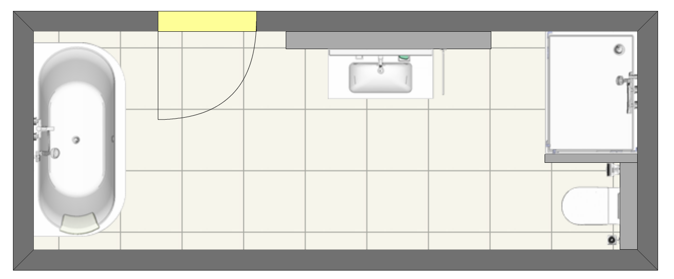

    Moin Moin,
    wir haben bei unsere Haussanierung einen Grundriss erhalten von der Planerin, (diese wurde nur für die groben Grundrisse und den Bauantrag beauftrag) die auf die schnelle noch etwas ins Bad gezeichnet hat. Im Grunde genommen erstmal nicht schlecht, aber der Abstand zwischen Wanne und Waschtisch ist mit ca. 60cm etwas schmal.
    Habt ihr Ideen oder Verbesserungsvorschläge für eine bessere Aufteilung? Wobei die Toilette dort in der Nähe bleiben muss, da dort schon ein Rohr runter geht durchs Gäste WC und weiter in den Keller. Die Türposition ist noch flexibel und auch die Fenster in Anzahl und Position sind variabel.
    Nicht durcheinander bringen lassen von der gelben Wand - diese ist bereits Geschichte! ;)
    Danke und viele Grüße!!

    Finde das nicht ideal.
    12qm und irgendwie nix rausgeholt und dann die Wanne noch so lieblos halb vor dem Fenster und das WC auch.
    Gefällt mir nicht würde noch mal komplett neu anfangen mit dem Bad

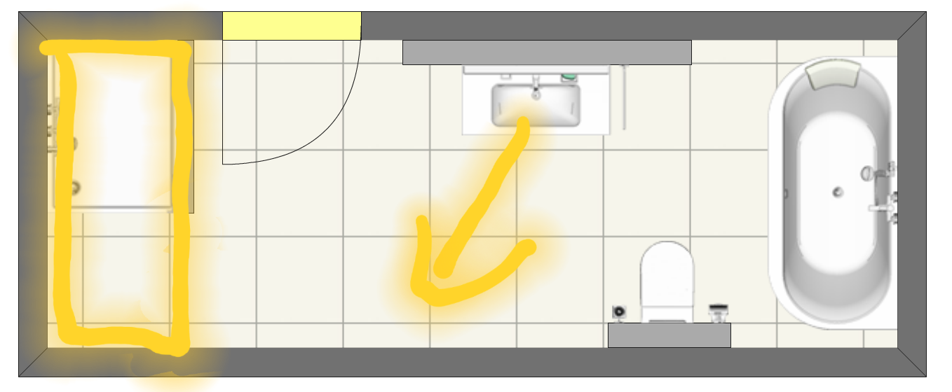

    Wir finden es auch nicht ideal, deswegen fragen wir ja hier nach. Aber hast Du denn auch Vorschläge?
    Hier mal weitere Vorschläge... Evtl. gibt es ja noch was ganz anderes worauf wir nicht kommen?!?

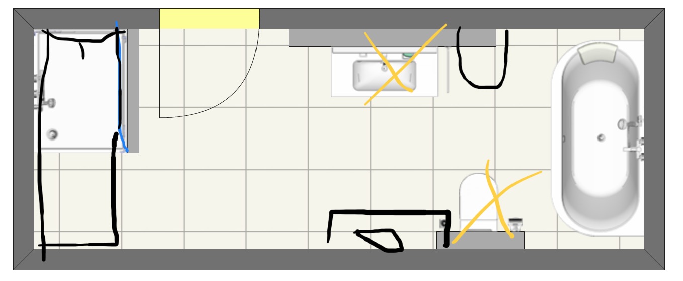

    Der erste Vorschlag wird dem Grundriss am Besten gerecht.
    Ich würde allerdings die Dusche über die gesamte Wandreite mit fester Glasabtrennung und offenem Einstieg bauen.
    Den Waschtisch würde ich an die Wand neben dem WC bringen.
    Hinter der Wanne eine halbhohe Vorwand für die Armatur und eine Ablage in 80 - 90 cm Höhe vorsehen. 10 cm Tiefe reichen die Leitungen in der Wand und für die Sektgläser oben drauf. Unbedingt auf Wanne mit Mittenablauf achten. 20190509_074719.png

    Ich find den Vorschlag von @Fred Astair auch am besten. Ich würde aber das Ko auf die Gegenüberliegende Seite machen. Das würde ja jetzt mit der Wann so gehen mit der Rohrführung bis zum Klo.
    Dann schaut man nicht gleich aufs Klo wenn man zur Tür reinkommt.

    Was habt Ihr nur für hässliche WC-Schüsseln, dass Ihr die immerzu schamhaft verstecken wollt?
    Wenn bei uns einer eine Sitzung abhält, dann wird die Tür abgesperrt. Da hat niemand reinzukommen, um sich die Haare zu machen.
    Außerdem müsste man dann die 100er Abwasserleitung hinter der gesamte Wanne verziehen.

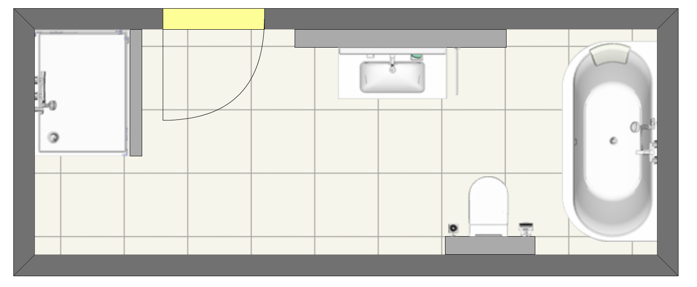

    Sorry, aber mit meinem neuen Handy kann ich nicht mehr so gut malen.
    Hinter der Wanne, dem Klo und dem Waschtisch muss man sich noch Trockenbau-Vorsatzschalen für Rohrverzug und Ablage vorstellen. Die Duschwand aus Glas, sonst ist es da viel zu dunkel und beklemmend. Die Duscharmaturen an die Schmalseite. Gegenüber der Tür noch den Handtuchheizkörper, der ist dann auch gleich beim Duschausgang.

    Das ist auch nicht so schön Herr Fabian, du hast das Fenster vergessen. WB halb unter dem Fenster dann? Wenn der Grundriss einigermaßen stimmt. Da musste nochmal ran ;) Eck Dusche? HHK?bad Möbel etc.

    Ja bitte mal die Fenster in dem Grundriss einzeichnen/mit strichen markieren sonst verwirrt das.
    Und die Fensterhoehe spielt auch eine Rolle. Alles auf normaler Bruestungshoehe oder gibts was bodentiefes?

    Alle mit BRH Simon zumindest lt der Anlage.

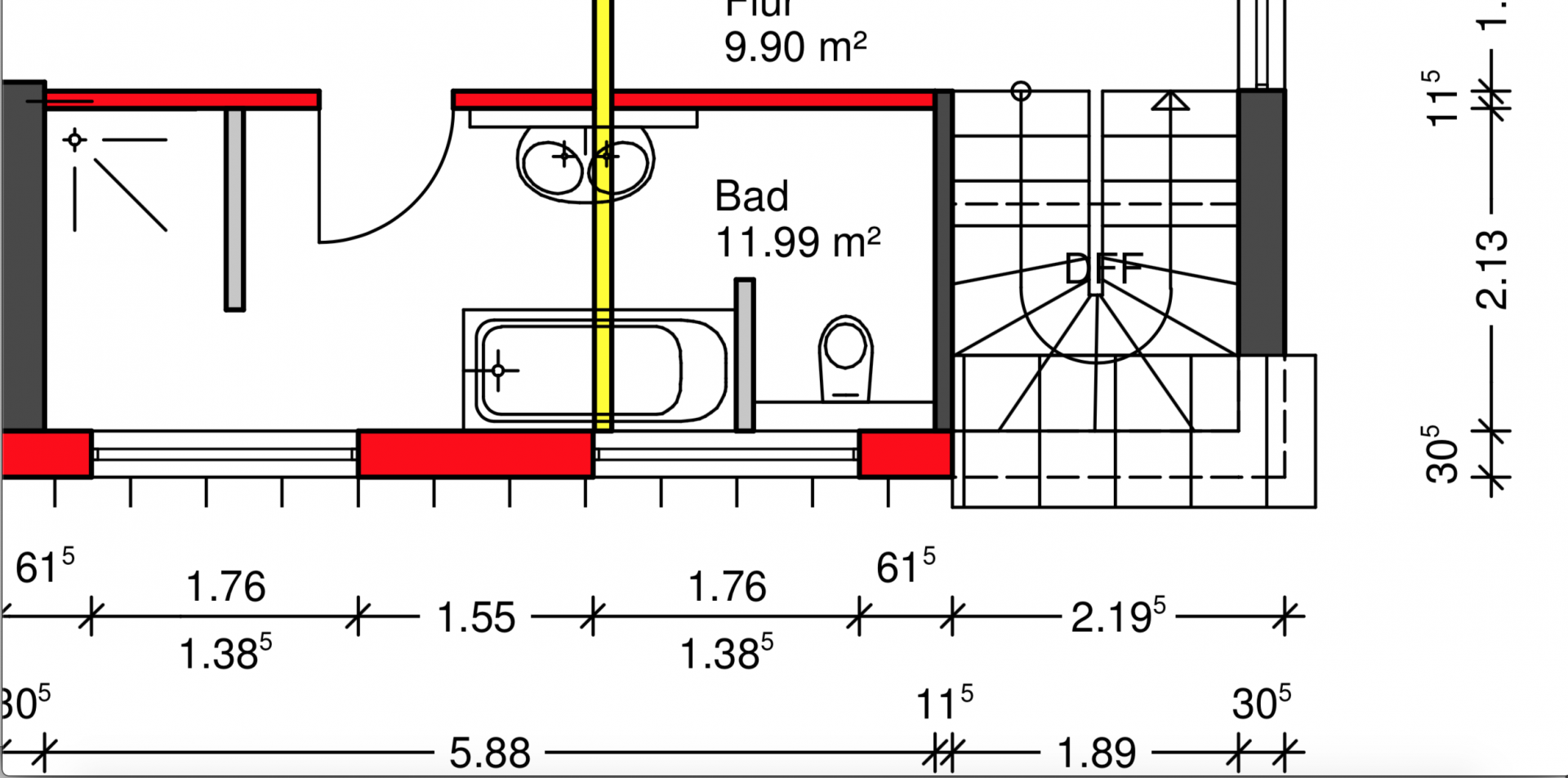

    Erstmal danke für die Vorschläge und die Überlegungen. Die Fenster sind noch nicht fest eingeplant. Wie gesagt können diese noch geplant werden. Momentan planen wir 2x 2-Flügelfenster mit 2m breite also von den knapp 6 Metern sind dann 4 Meter Fenster. Damit fällt der Waschtisch dort weg.
