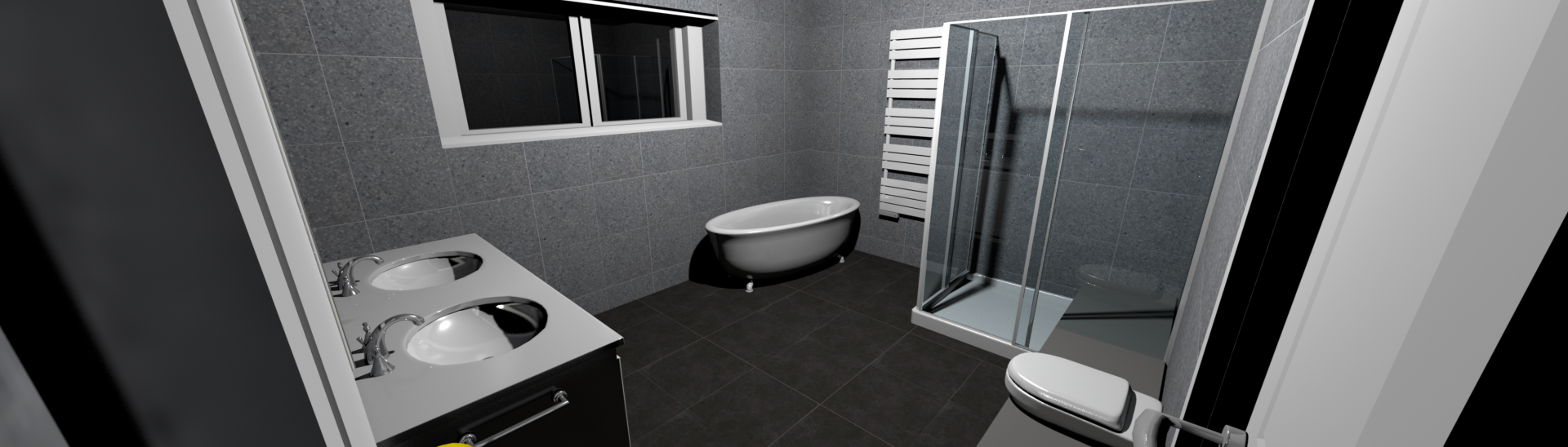

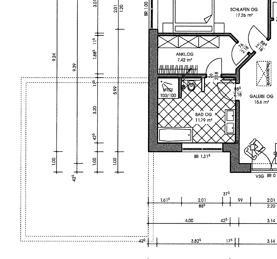

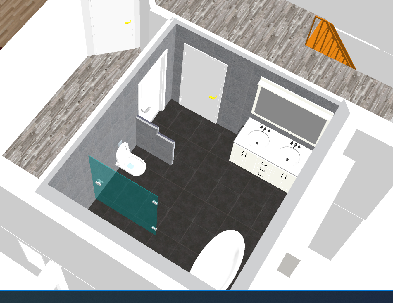

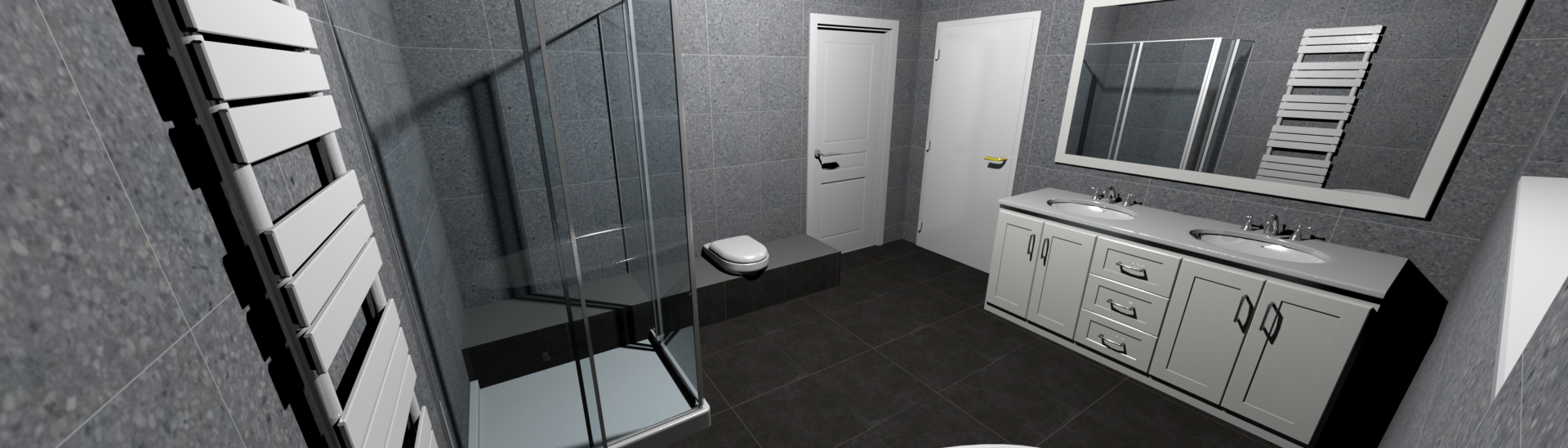

    Guten Tag,
    wir stehen kurz vor Baubeginn und beschäftigen uns gerade intensiver mit unserem großen Bad. Meine Frau war jetzt schon beim Badplaner, dieser konnte aber keine Variante ausarbeiten die meiner Frau wirklich gefallen hat.

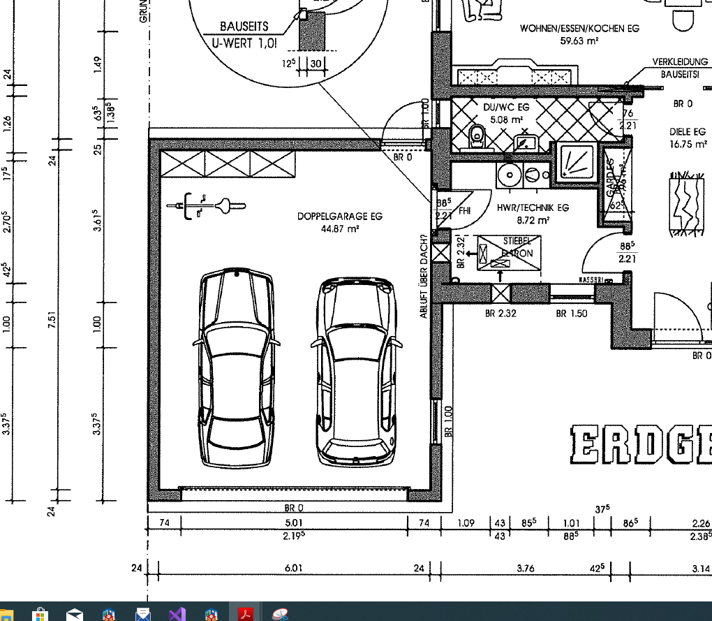

    Am ende hat man sich quasi an den Entwurf ,wie in er Zeichnung zu sehen, gehalten und mit dieser Variante konnte sie am besten "leben". Dabei soll die Dusche offen bleiben und 100 breit und 140 lang sein, nicht gemauert sondern statt der Wand eine Glaswand. Die Toilette bleibt da stehen da unser Architekt meinte dass wir vom Abwasserrohr abhängig sind. Waschbecken und Badewanne sind wie gesagt so geplant worden wie in der Zeichnung. Ich hänge noch ein Bild an dass ich im "SweetHome3d" gezeichnet habe damit man sieht was der Badplaner ungefähr geplant hat. Leider gibt dieser bis zur festen Zusage nichts raus. Mein Problem ist der Wäscheabwurfschacht, der HWR befindet sich logischerweise direkt darunter und ich denke das beste ist wenn ich mit dem Rohr über Waschmaschine und Trockner rauskomme. Ansonsten sehe ich nicht wirklich platz da ich ja noch die Heizung, Verteiler und co. habe. Das heißt ich müsste irgendwo bei der Toilette meinen Schacht einplanen und ich weiß nicht ob das was aussieht da es sowieso schon relativ eng ist. Der Badplaner hat den Schacht integriert in die Badewanne geplant was meiner Meinung nach aber nicht geht wegen der Heizung darunter. Evtl. könnt ihr mir nun weiterhelfen mit einem einfach besseren Badkonzept oder einer guten Idee für den Wäscheschacht. Versteht die Bilder aus dem "SH3d" bitte nur als Sinnbild habe mich noch nicht 100 Prozentig reingearbeitet in die Software.

    • Kommt der Waschtisch wirklich genau in die Ecke? Warum nicht mittig an die Wand?
    • Wollt ihr wirklich Glas bei der Dusche? Nutzt Euch wenig, wird schnell dreckig und die Aussicht von der Dusche aufs WC ist... naja, geht so. Ich würde stattdessen eine Abmauerung machen.
    Insgesamt finde ich den Entwurf irgendwie ungemütlich.

    Ich würde den Waschtisch dahin machen wo das Klo ist, damit man direkt drauf zu läuft. Dann das Klo links daneben. Badewanne dahin, wo jetzt der Waschtisch ist. Dusche mit Glaswand in die Ecke wo jetzt die Badewanne ist. Dann noch eine Kommode/ Badschränke unter das Fenster zwischen Dusche und Badewanne.

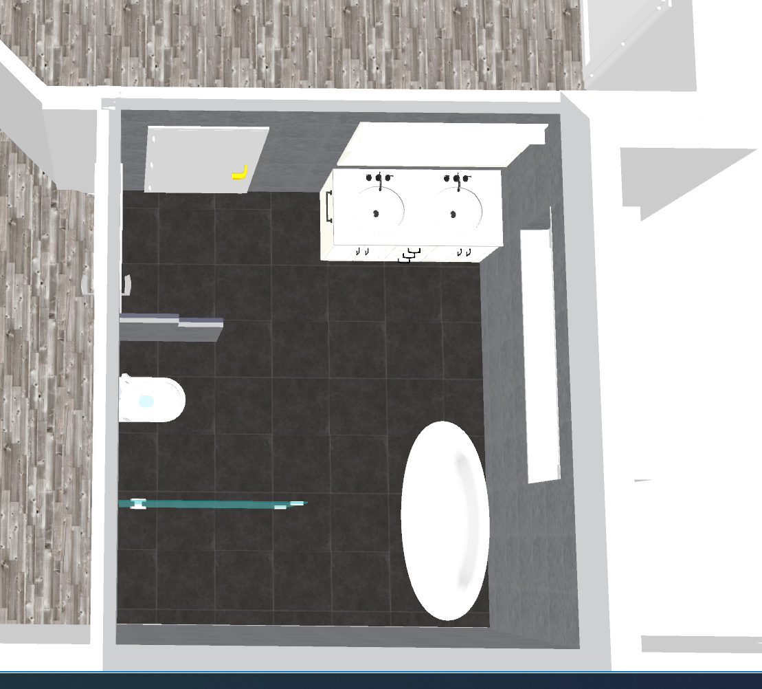

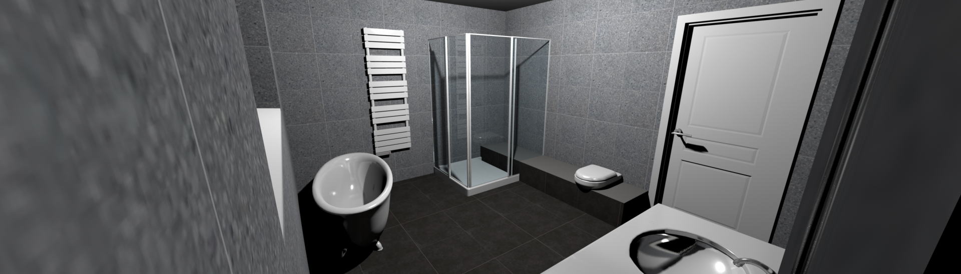

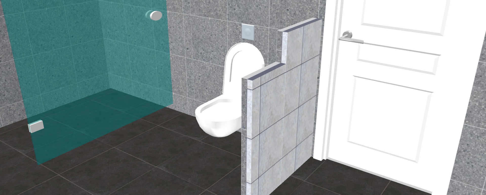

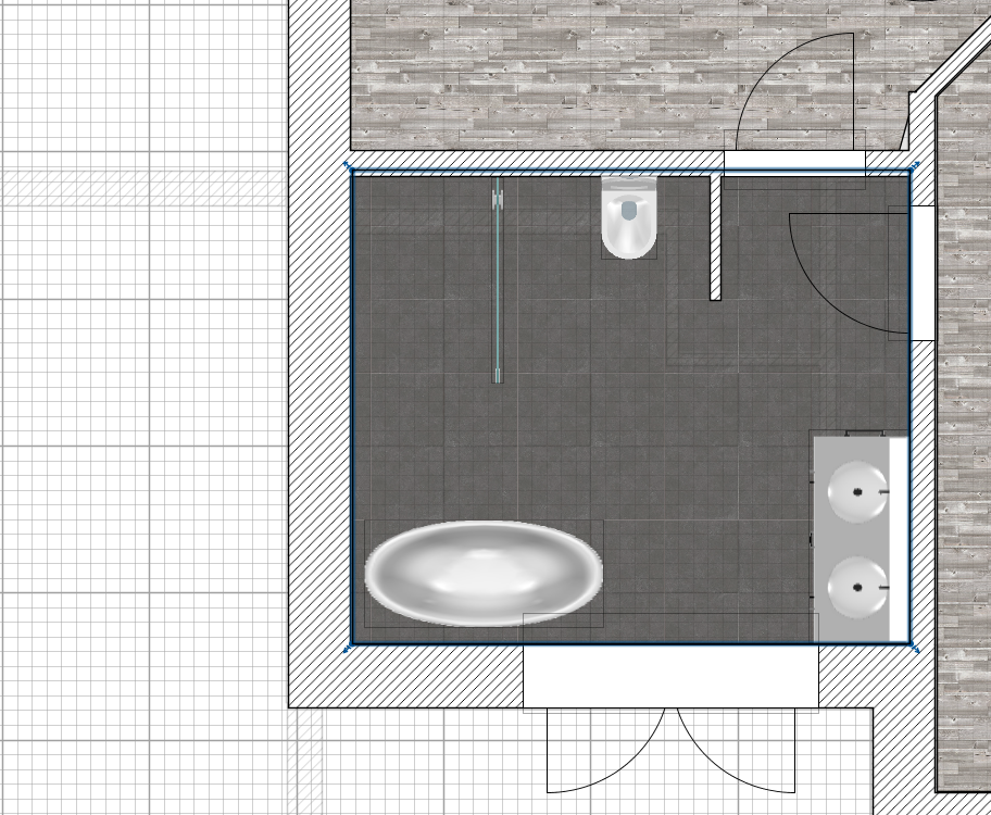

    So ich habe nun nach längerer Recherche eine andere Möglichkeit gefunden. Ich füge die Bilder mal unten ein wie ich es mir vorstelle. Die anderen Varianten habe ich auch nochmal ausgearbeitet aber am ende hat uns folgende am besten gefallen. Ich müsste jetzt nur herausfinden welche Firma solche WC´s anbietet bzw. wie diese Art WC genannt wird....
    Ich würde dann eine Variante wie auf dem Bild ganz unten bevorzugen, den Wäscheschacht könnte ich dann auch ohne Probleme integrieren.

    Aber Du musst bedenken, dass die Klospülung in einer Vorwand aus Trocckenbau sitzt. Diese ist dann meistens ca. 1,20m hoch und bildet eine Ablage. Diese Ablage treppt sich also auch nochmal in die Dusche oder endet kurz davor, so dass die Glastrennwand dort nochmals angepasst werden muss. Also empfehle ich Dir auf der gesamten Wandhöhe eine Vorwand ohne Ablage. Ist dann nur blöd mit der Tür.
    Die freistehende Glaswand wird krass wackeln, hält zwar ist aber komisch. Das bekommst Du nur mit einer Stabistange, die oben quer geht in den Griff.
    Sowas erzählt Dir aber kein Badplaner vom GU...

    übrigens für diese abgetreppte Glasscheibe kannst Du gleich mal 2K zu Seite legen.

    Danke für die Antwort. Ich müsste mit meiner Frau klären ob wir die Dusche dann nicht doch mauern, dann würde ich die untere Mauer nur bis zur dusche ziehen und den Eingang Richtung Badewanne vorsehen. Oder eben eine halb gemauerte Dusche und ab 1,20 dann Glas. Muss mir nur überlegen wie ich es mit dem Spülkasten mache bzw. mit der Ablage die entsteht. Ich versuche mal was im SH3d zu zeichnen. Danke schon einmal

    Außerdem bist Du doch frei in der Positionierung der Objekte, die Leitungen können doch im Geschoss drunter im HWR und WC an der Decke verzogen werden. Dann bekommt das WC zur Not eine Abhangdecke für 300€.

    Weshalb sollte die Glaswand wackeln? Bei diesem Designbad wackelt nix. Das Glas hat a) die entsprechende Stärke und b) geht diese sicherlich bis zur. Decke.
    @TE: natürlich ist das WC teuer, denn a) Design und b) keine Stückzahlen. Schätze > 1000€. Wo ist das Bild denn her?
    Und wie Stadtbaumeister schon anmerkte, Möbel nicht vergessen.
  16. #16 Fabian Weber, 01.12.2019
    16.527
    6.596
    Wenn Glas bis Decke, dann wackelt nix, sonst schon.
