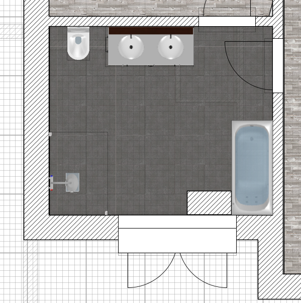

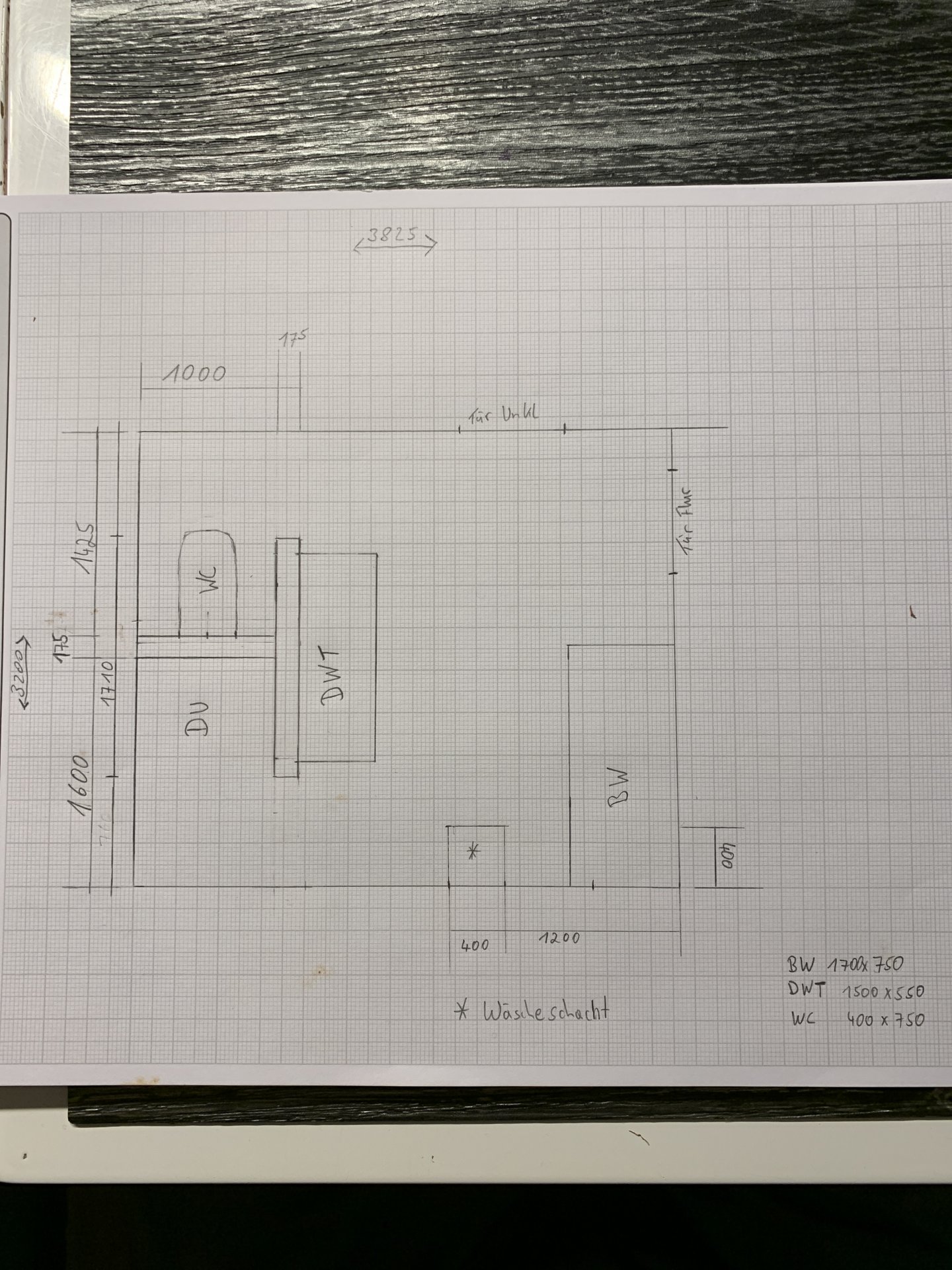

    Servus Leute,
    wir sind nun von meinen letzten Konzept weg und planen das Bad nun so wie von "Stadtbaumeister" weiter oben empfohlen. Mit normalen Klo und Dusche mit Glaswänden
    Ich weiß nun aber immer noch nicht wo bzw wie ich den Wäscheschacht am besten integriere. Einer von euch eine gute Idee vielleicht ? Mir würde nur einfallen den Schacht neben der Badewanne zu integrieren, in eine Art Ablage. Dies würde glaube ich auch am besten passen mit dem HWR untendrunter und evtl. optisch nicht so schlecht aussehen.
    Was meint ihr ?

    Ihr könntet auch den Abwurfschacht dahin machen, wo jetzt das Möbel neben der Wanne steht. Kann man vielleicht auch in ein Badezimmeemöbel integrieren. Dann fällt die Wäsche zwar nicht auf die Waschmaschine, aber das ist vielleicht auch garnicht so praktisch, weil da häufig das Waschmittel drauf steht. Hauptsache ihr müsst nicht die Treppe mit der dreckigen Wäsche laufen.

    Hm, weshalb nun doch kein Designbad?
    Nochmal die Frage, wo ist das Bild her?
    Die aktuelle Planung sagt mir nicht wirklich zu. Schüssel zu nahe am Waschbecken und Badmöbel nach wie vor Fehlanzeige.
    Hier würde ich ausnahmsweise mal eine Eckwanne empfehlen.
    WC mit „Sichtschutz“.
    Ist das eine 1m-Türe?
    Bitte das aktuelle Bild mit Maßen einstellen.
    Wäscheabwurf sollte günstig positioniert unten ankommen.
    Wir haben eine Ecke gewählt. Höhe Deckel ist ca. 1,4 m.

    Im Bad reicht eine normale 86er Türe und ich würde es so Anordnen (falls möglich) dass das wc hinter der Tür ist .
    habt ihr ein Gäste wc?
    Dusche in Flucht/Sichtlinie zu wc finde ich grausam

    Die Bilder kommen vom Programm "Sweethome 3d" leider bin ich hier Möbeltechnisch stark eingeschränkt weshalb die obigen Zeichnungen/Bilder bitte nur zur Veranschaulichung zu verstehen sind wie es ungefähr aussehen könnte vom platz her. Möbel werden also natürlich ganz andere gewählt. Evtl. gibt es auch Programme die sowas deutlich besser darstellen können ?
    Gäste Wc ist um UG vorhanden.
    Maße vom Bad kann man im Eingangspost entnehmen. Die Maße vom Raum den ich im "Sweethome 3d" erstellt habe macht nur bedingt sinn da wie gesagt das Programm nicht reale Möbel im Katalog hat. Mir ging es nur darum mit diesem Programm herauszufinden was der Raum hergibt Eckbadewanne oder normale. Wie groß darf die Dusche sein Position vom WC und so weiter.
    Gerade festgestellt dass einige Hersteller Online Badplaner anbieten. Ich werde bis morgen mal etwas mit Bemaßung auf die Beine stellen.

    Im Eingangspost helfen die Maßangaben nicht wirklich. (gerade mal geschaut, L x B ergibt aber andere qm als dort angegeben).
    Sehe gerade Durchgang / Türe zur Ankleide, dann ist das so ohnehin Mist. Viel zu nahe aufeinander Wc, Waschbecken, 2 Türen...
    Dusche mit Glastüren würde ich mir sparen, wenn’s geht. Und ja, geht.:D
    T-Wand zwischen Dusche und WC (WC um 180 Grad drehen und gegen die Dusche) und davor das Waschbecken. Dann hat man Tageslicht am Waschbecken, Türen sind frei und Badmöbel können auch platziert werden. Aber bitte mit Maßen...;)

    Nicht ganz. Türen + Fenster sind ja fix. Dusche und WC im Prinzip auch, nur das Waschbecken wandert etwas.
    Aber „malen“ muss er dann schon selber...
    Man könnte auch einfach Millimeterpapier nehmen und alles schön einzeichnen.....ohne eine 17 Stunden Einarbeitung in eine SW...;)..die weder Möbel noch Maße erlaubt.:cool:
