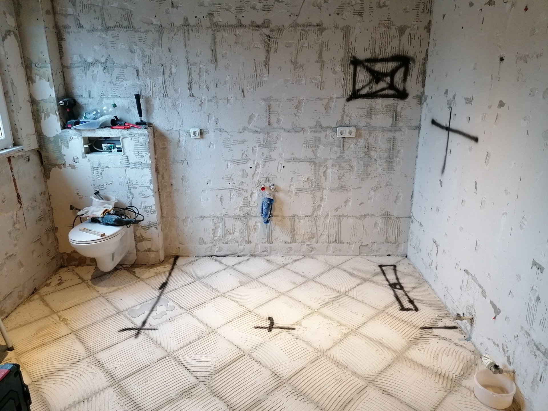

    bisher immer nur als stiller Mitleser und Gast aktiv, wollte ich doch auch heute mal die Meinungen und Ideen der Community einholen bei der Errichtung der neuen Wohlfühloase - Badezimmer.

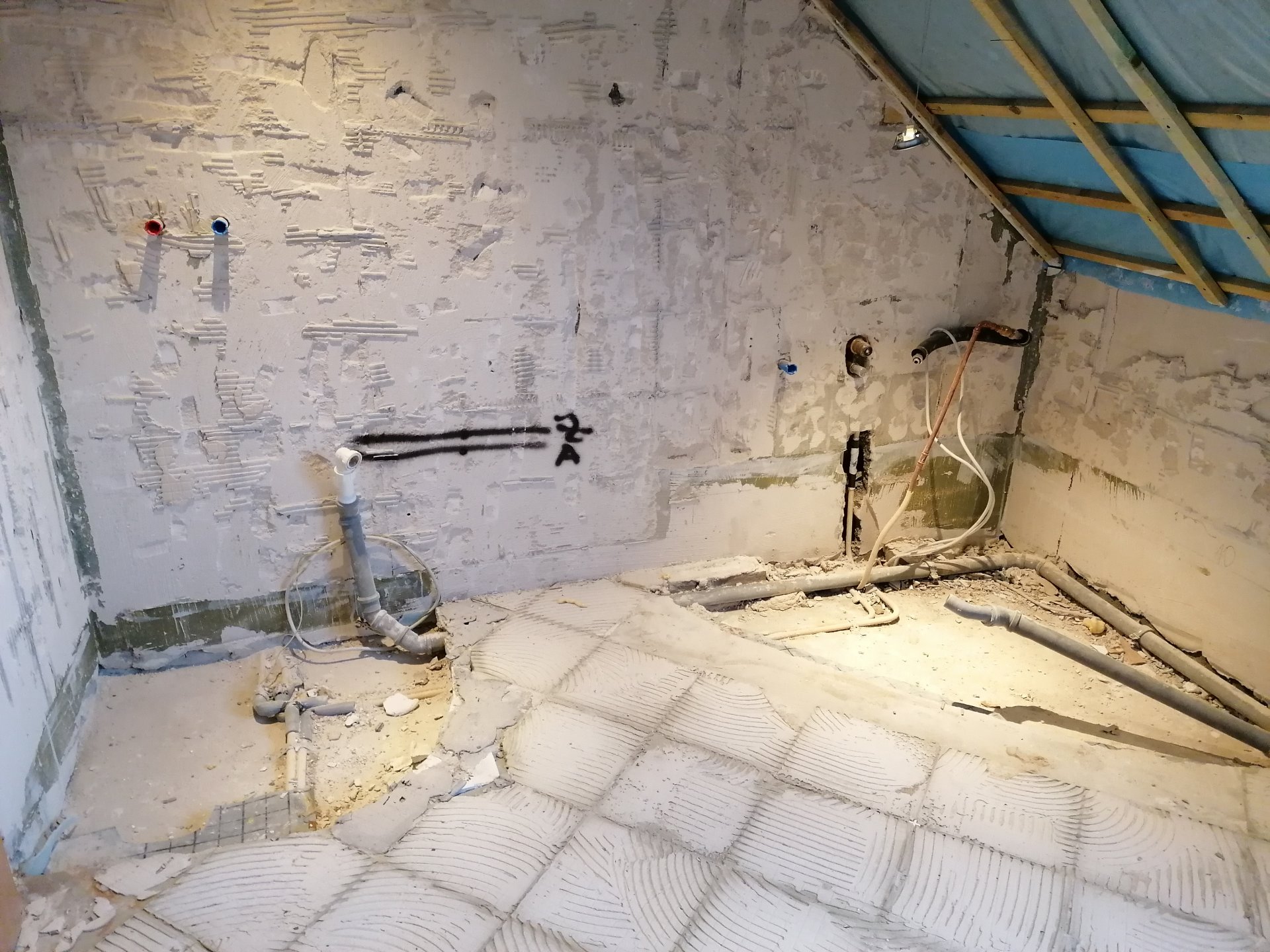

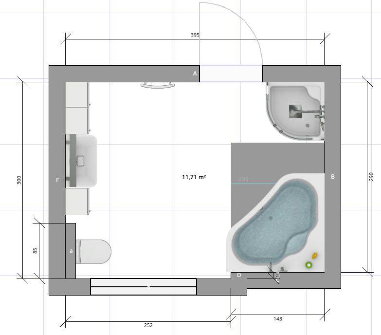

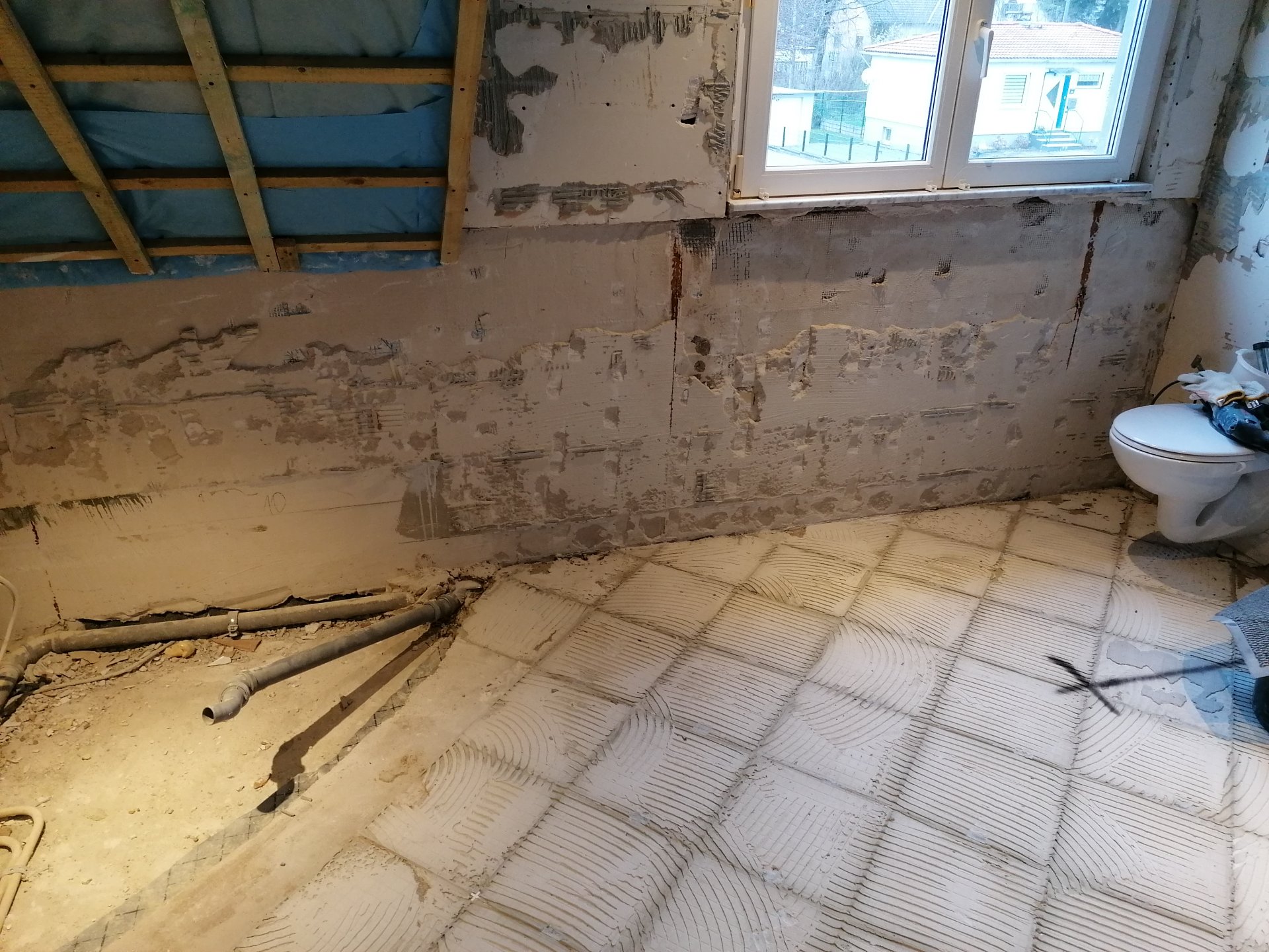

    Nachdem wir schon ein paar Räume im vor 3 Jahren gekauften Haus renoviert hatten, steht nun das Badezimmer an. Stress haben wir keinen (noch ein weiteres Bad + Gäste WC im Haus), sodass wir soweit es geht viel selber machen möchten, was Sinn macht. Der Abriss ist bereits größtenteils erledigt und die Ideen, wie es später aussehen soll sind auch schon gemacht.

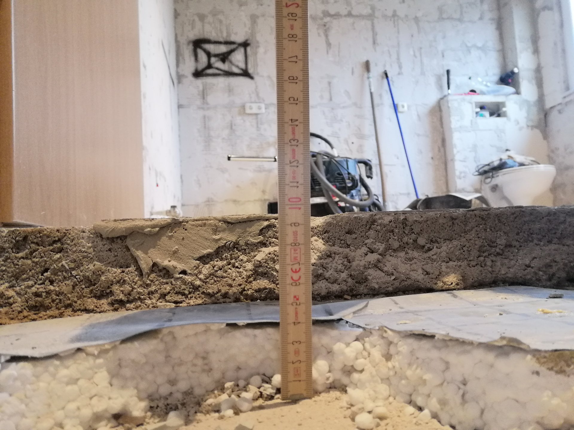

    Daher unten ein paar Bilder/Skizzen und auch ein Bild vom Bodenaufbau.

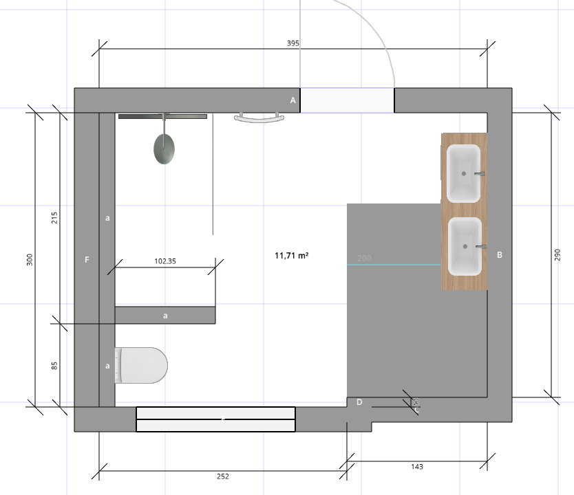

    Hauptproblem für die beflieste Dusche wahrscheinlich: Im Fußboden ist eine Fußbodenheizung am Rücklauf angeschlossen. Daher wäre die Idee eines Wandabflusses oder einer Duschrinne an der kurzen Wand (nicht wie angesprüht etwas eingezogen), um den Abfluss entlang der Außenwand zu verlegen, da hier beim Aufstemmen des Estrichs hoffentlich keine Fußbodenheizung anzutreffen ist. In den Estrich würden wir dann mit einer Betonfräse das Gefälle hereinfräsen, sodass die 1,5-2% Gefälle gegeben sind. Der Gesamte Duschbereich würde ein Abmaß von ca. 1,1m x 2,0m haben. Die Duschwand von 1,2 oder 1,3m Länge.
    Ein gewisses Gefälle von der Seite des Badezimmers in Richtung Ablaufschacht am WC ist vorhanden, da auch die alte Dusche einen sehr langen Ablauf hatte (siehe Bilder).
    Weiterhin würden wir gerne eine Nische für Duschgels, etc. in der Dusche haben und hatten hierfür überlegt, die Vorwand des WC Kastens zu verlängern (aber dann bis zur Decke) und darin die Nische einzuarbeiten.
    Fragen an Euch für unser Bad wären:
    - Habt ihr für die Dinge, die wir in unserem Bad platzieren möchten andere Ideen Aufteilungen?
    - Wie würdet ihr das Thema bodengleiche Dusche (befliest) im Bestand umsetzen?
    -> Ist es zulässig nur den Bereich des Abflusses im Bestandsboden aufzustemmen, den Abfluss einzusetzen und diesen entsprechend abzudichten? Wie wird dann der restliche Ablaufbereich mit 2% Gefälle abgedichtet?
    - Auf der kurzen Seite zwischen Dusche und WC hatten wir an eine kleine Zwischenwand/Mauer gedacht, die etwa so hoch ist wie die jetzige Vorwand des WC Kastens. Ggf. darauf noch eine Glasscheibe, sofern wg. des Spritzschutzes notwendig. Oder würdet ihr hier lieber direkt eine Glasscheibe setzen?
    Besten Dank und viele Grüße!

    Mit Thermopapier oder Wärmebildkamera findet Ihr die Heizschlangen.
    Die Vorwand würde ich auch raumhoch machen, im Duschbereich aus Aquapanel o.ä.
    Abdichtung muss auf den gesamten Boden des Bades und an die Wände der Dusche.
    Schau mal bei Sopro, da gibt es eine gute Übersicht.
