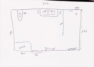

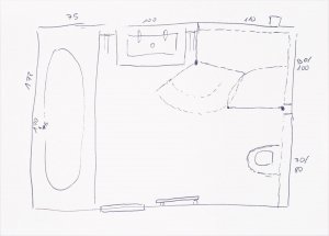

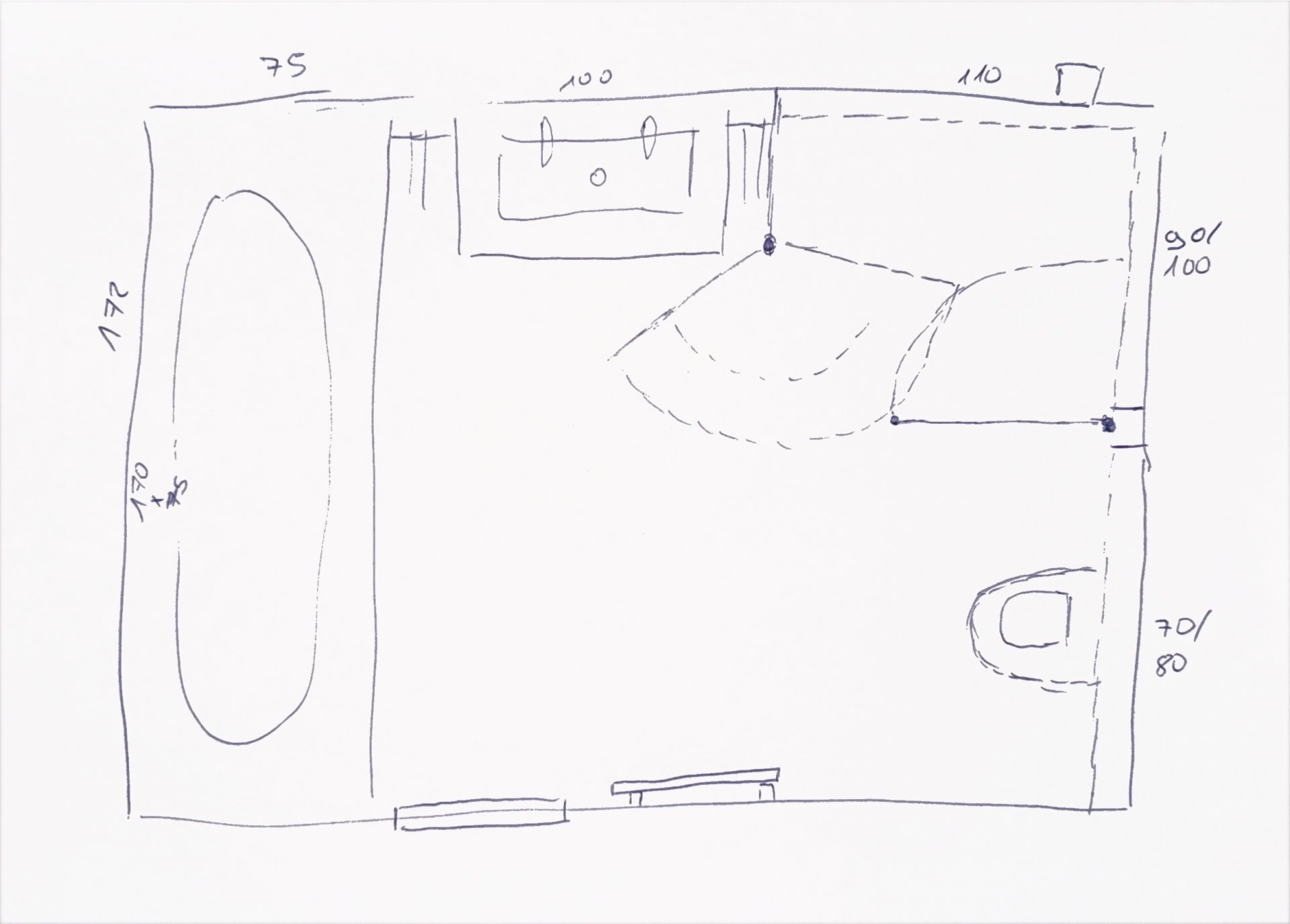

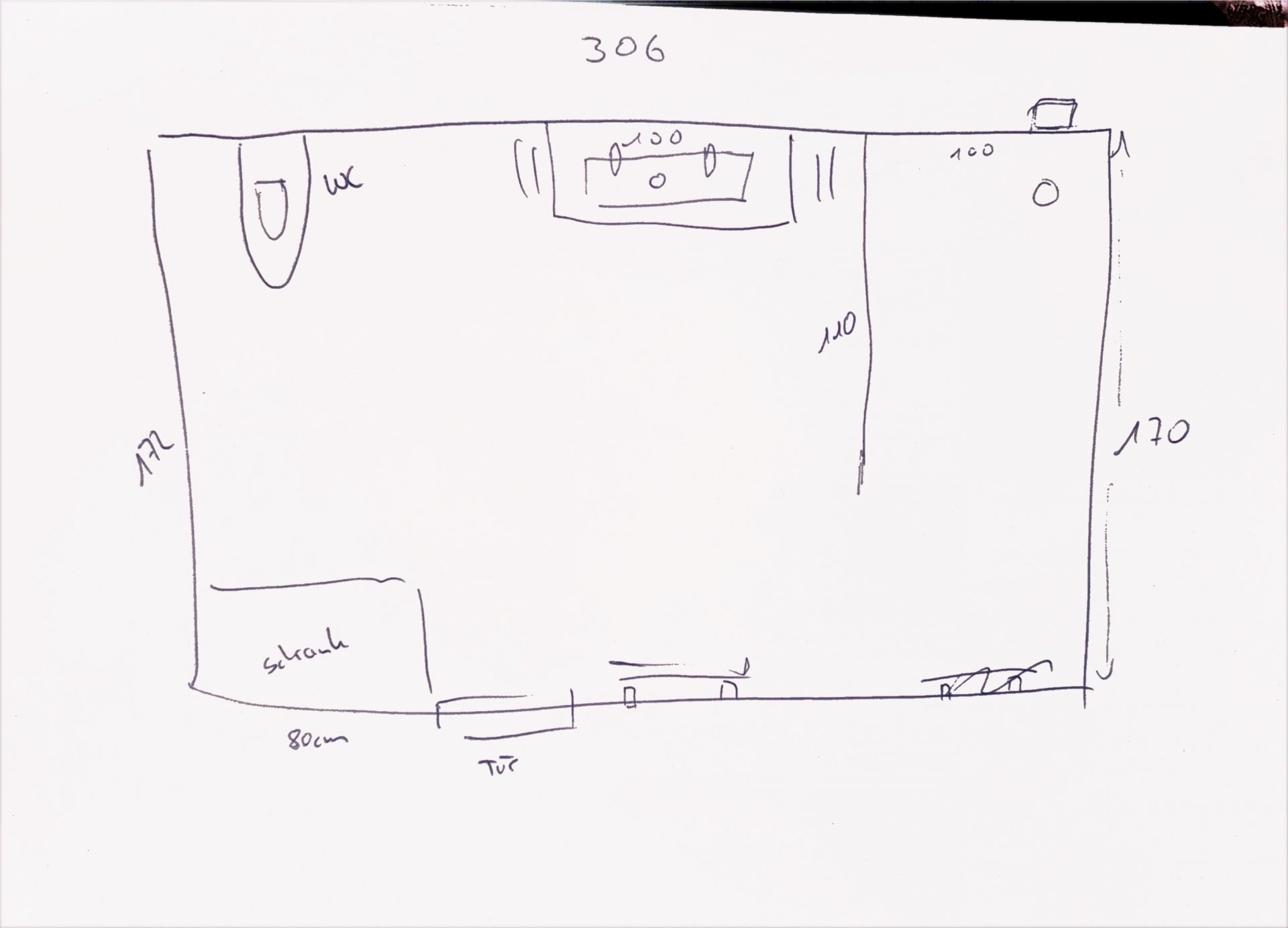

    Hi zusammen,
    ich bin gerade an meiner Badplanung und überlege, ob ich mit oder ohne Badewanne plane, also:
    a) Dusche, WC, Waschtisch, Handtuchwärmer, Badezimmerschrank
    b) Dusche, Badewanne, WC, Waschtisch, Handtuchwärmer
    Wir haben noch 1 anderes Bad im Haus, da gibts allerdings auch keine Wanne.
    Wir haben 2 kleine Kids, die aktuell noch öfters Baden. Allerdings werden die ggf. auch bald damit aufhören, und meine Frau und ich haben hier seit 12 Jahren beide nicht mehr gebadet, und könnten daher theoretisch auf eine Badewanne verzichten.
    Es handelt sich um ein innenliegendes Bad in 306 x 172cm Größe. Das Fallrohr befindet sich oben rechts im Raum, ebenso oben drüber die Abluft.
    Als Dusche hätte ich gerne mind. 90cm Breite, am liebsten 100cm.
    Die folgenden 2 Planungen überlege ich daher nun:
    a) Große (offene) Dusche, keine Badewanne: Rechts eine begehbare Dusche hinsetzen mit 100cm Breite und Länge entweder 140cm oder sogar mehr, theoretisch bis zur vollen Zimmerlänge von 170cm. Dann Waschtisch, WC daneben, auf der anderen Seite hinter der nach innen öffnenden Tür mit Anschrank links dann einen Schrank.
    b) Links eine Badewanne, dafür bei der Dusche dann eine Fünfeckdusche mit 100cm x 110cm, gefliest und mit Duschkabine nach Maß mit 2 Pendelgläsern. Das linke sitzt auf einer Festverglasung die ungefähr so tief ist wie der Waschtisch. Die rechte sitzt direkt neben dem WC an der Wand und lässt sich nach innen einklappen, sodass man etwas mehr Platz hat, wenn man das WC nutzt aber die Dusche nicht.
    Grundsätzlich finde ich die Variante b) elegant was die Raumnutzung angeht, und toll, dass man doch die Badewanne noch untergebracht bekommt. Allerdings stört mich die Sonderanfertigung der Dusche, die wohl 3-5x teurer wird als eine die Dusche in Variante a). Außerdem habe ich bei diesen Duschkabinen immer die Sorge, dass diese doch nicht richtig dicht sind.
    Bei der Variante a) bin ich am überlegen, ob ich lieber eine einzelne Festverglasung mit 110cm mache (damit man noch 60cm Durchgangsbreite hat) oder ob ich eine ausziehbare Verglasung macht, die dann entweder auf bis zu 140cm oder sogar bis komplett auf die andere Seite mit 170cm zuziehbar ist. Dann würde ich eine 100x170cm Duschwanne hinsetzen und hätte eine riesige begehbare Dusche. Durch den Wegfall der Badewanne hätten wir mehr Platz für einen Schrank und generell etwas mehr Bewegungsfreiheit.
    Was meint ihr? Seht ihr noch eine andere, dritte Variante? Und für welche würdet ihr euch entscheiden? Falls a), wie groß würdet ihr dort die Dusche machen und was haltet ihr von der Lösung mit der ausziehbaren Duschtrennwand? Falls b), wo bekäme ich denn so eine Sonderlösung für einen vernünftigen Preis her, die Variante nicht unverhältnismäßig teuer wird?

    @Fabian Weber schweigt und weint leise vor sich hin wegen der grandiosen Qualität der Skizzen?
    Mein erster Rat:
    Kauf dir bitte ein Geodreieck oder einen Block Millimeterpapier oder nimm wenigstens einen karierter Block, wenn du auf weißem Papier keine geraden Striche und keine rechten Winkel und keine maßstäblichen Skizzen hinbekommst.
    Ansonsten hab ich mich gefragt, wo denn aktuell der Installationsschacht für das WC-Fallrohr etc. runter geht? Ist ja schon erstaunlich, dass du da so frei jonglieren kannst. Oder liegt das geplante Bad im EG und der Rohrleitungsverlauf im Keller ist egal oder zumindest flexibel?
    Fred Astair, driver55 und chris84 gefällt das.

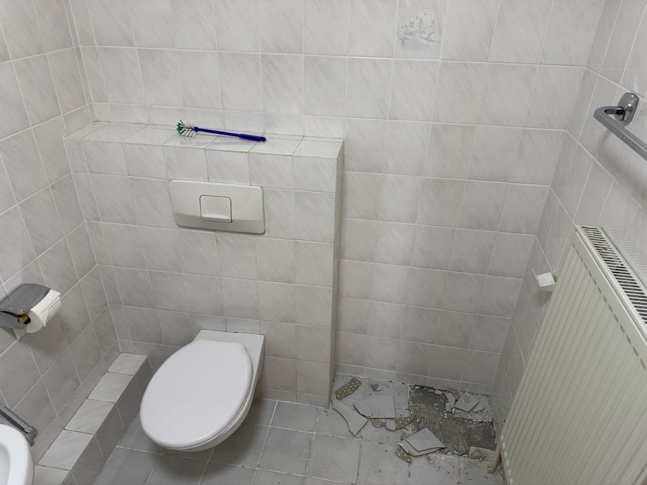

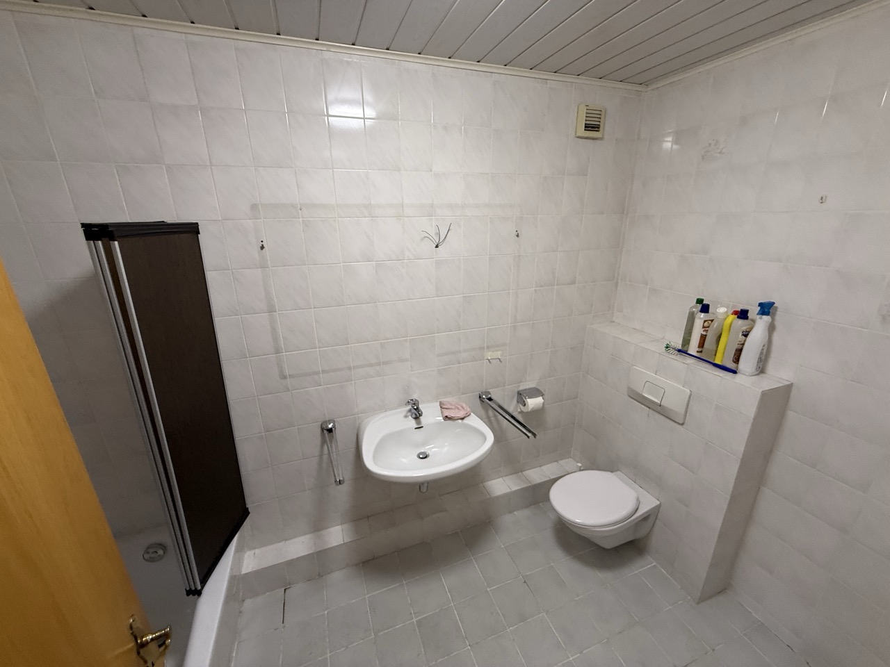

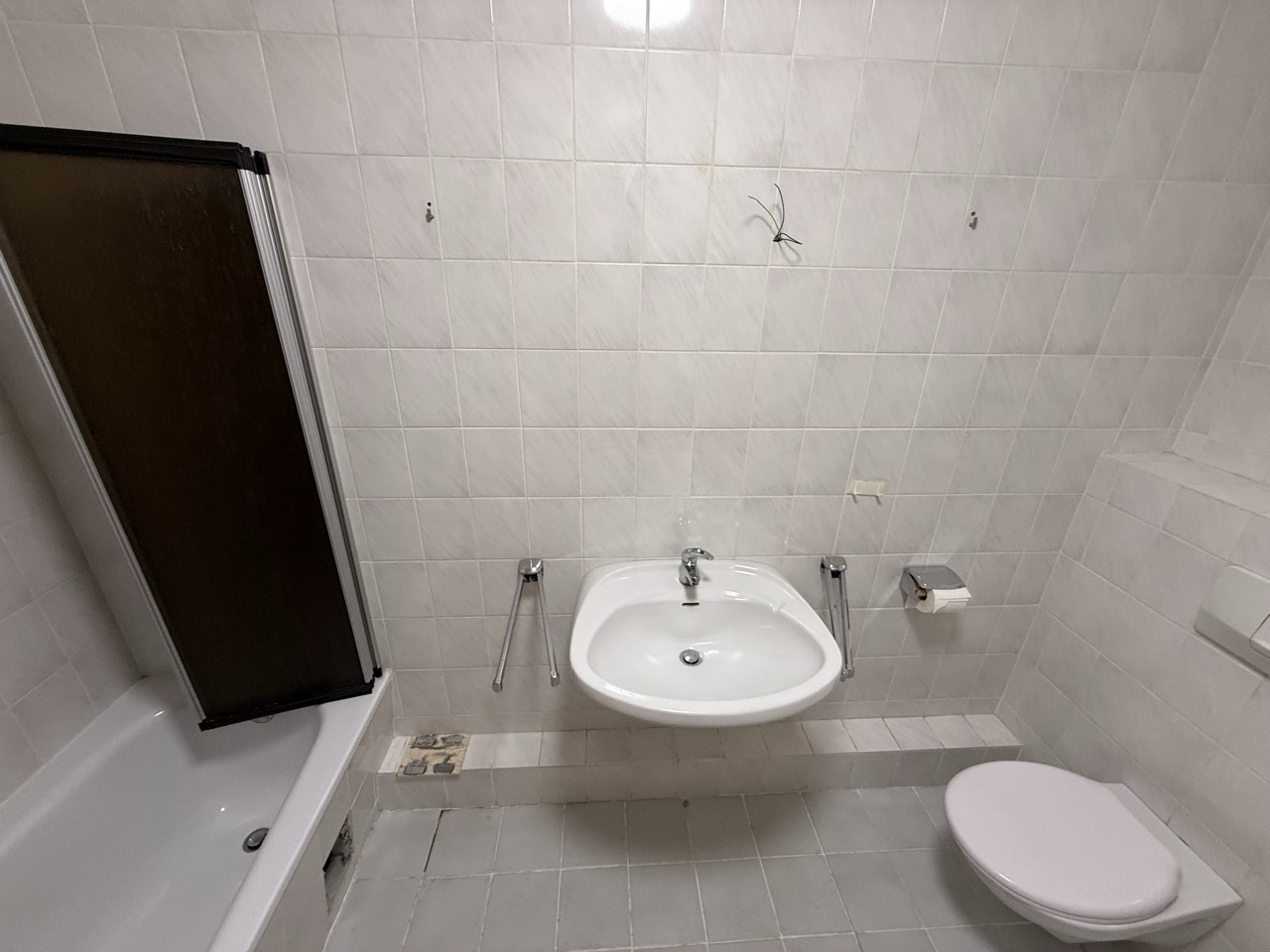

  10. BaUT
    9.298
    5.830

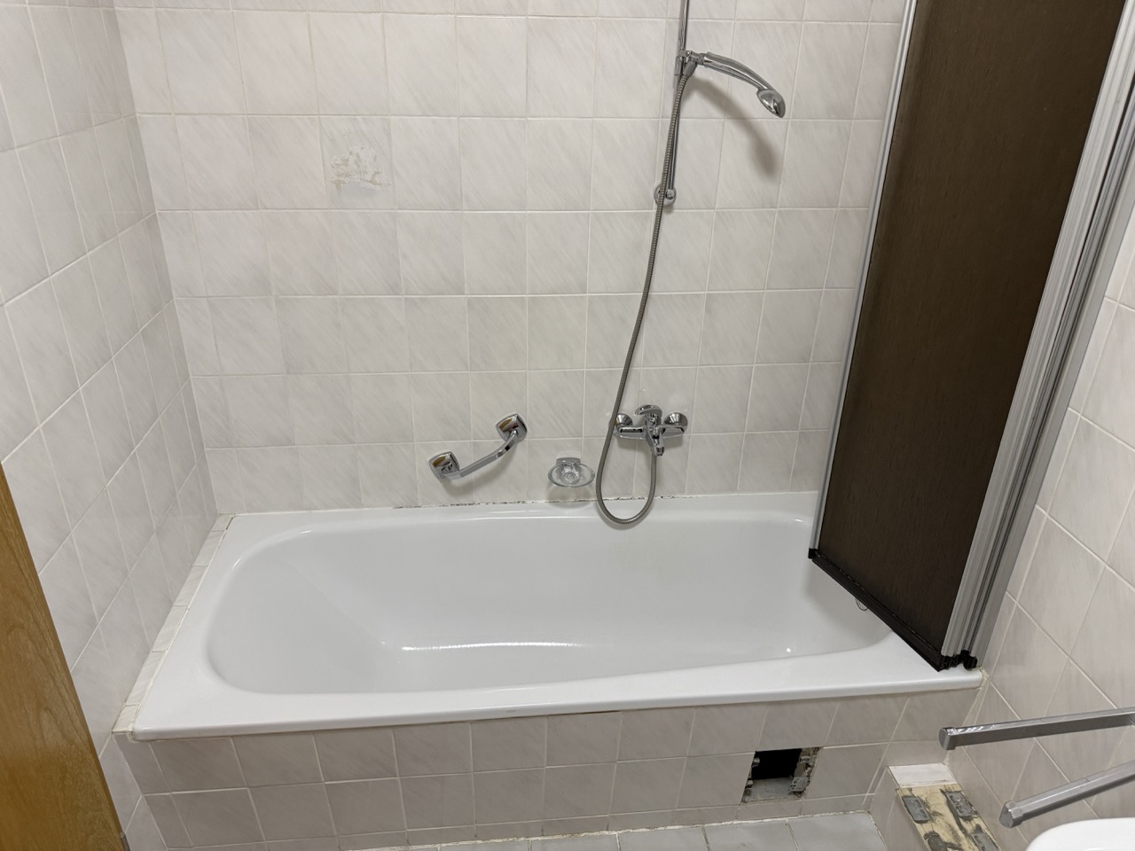

    Wenn es wenigstens 2-3 Weitwinkelaufnahmen vom derzeitigen Ist-Zustand dieses Badezimmerrohlings gäbe, dann könnte man damit ja mal gedanklich anfangen zu arbeiten.
  11. Lars R
    Lars R
    30.12.2024
    123
    Anbei mal ein paar Bilder.
    Das Fallrohr ist oben rechts in der Ecke, genau unter der Abluftanlage.
    Was die Skizzen angeht, so würde ich es wohl tatsächlich lieber gleich digital machen. Kann jemand ein Tool dafür empfehlen?

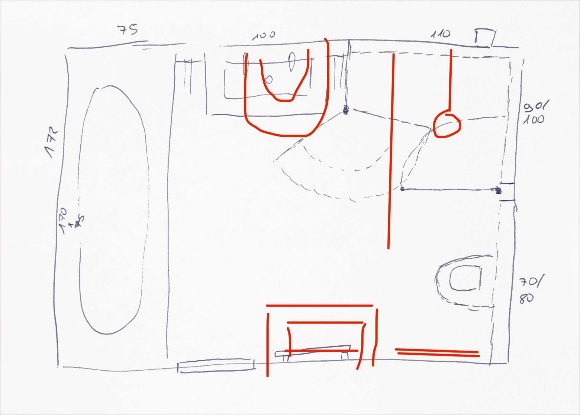

  12. #12 Fabian Weber, 16.04.2025
    16.448
    6.567
    Ich würde mal diesen Weg probieren. Ich finde aber auch Doppelwaschbecken hässlich. IMG_2391.jpeg

    Doppelwaschbecken ist Anforderung meiner Frau und gewünscht aufgrund der beiden Kinderzimmer auf dem Stockwerk. Außerdem soll die Toilette nicht direkt beim Hereintreten in das Bad liegen.
    Wenn ich die Variante A von oben wähle, dann würde ich aufgrund der Leitungen und Abflüsse zum Fallrohr einen 12cm Abstand zur Wand machen. Dann würden bei 172cm genau 160cm übrig bleiben. Amaturen und Duschnische könnte ich dann in diese Vorwand einbauen. Ich hätte dann 3 Optionen für die Duschwand:
    1. 100cm Festverglasung und 60cm Durchgangsbreite
    2. 160cm Nischendusche mit Schiebetür
    3. 160cm Nischendusche mit 2 Pendeltüren à 80cm
    Außerdem hätte ich beim Boden die Wahl zwischen:
    1. Duschwanne 160x100cm, z.b. Kaldewei Superplan
    2. Gefliest mit Bodenfliese mit Duschboard
    3. Gefliest mit Bodenfliese ohne Duschboard
    Welche Option würdet ihr hier jeweils empfehlen?
