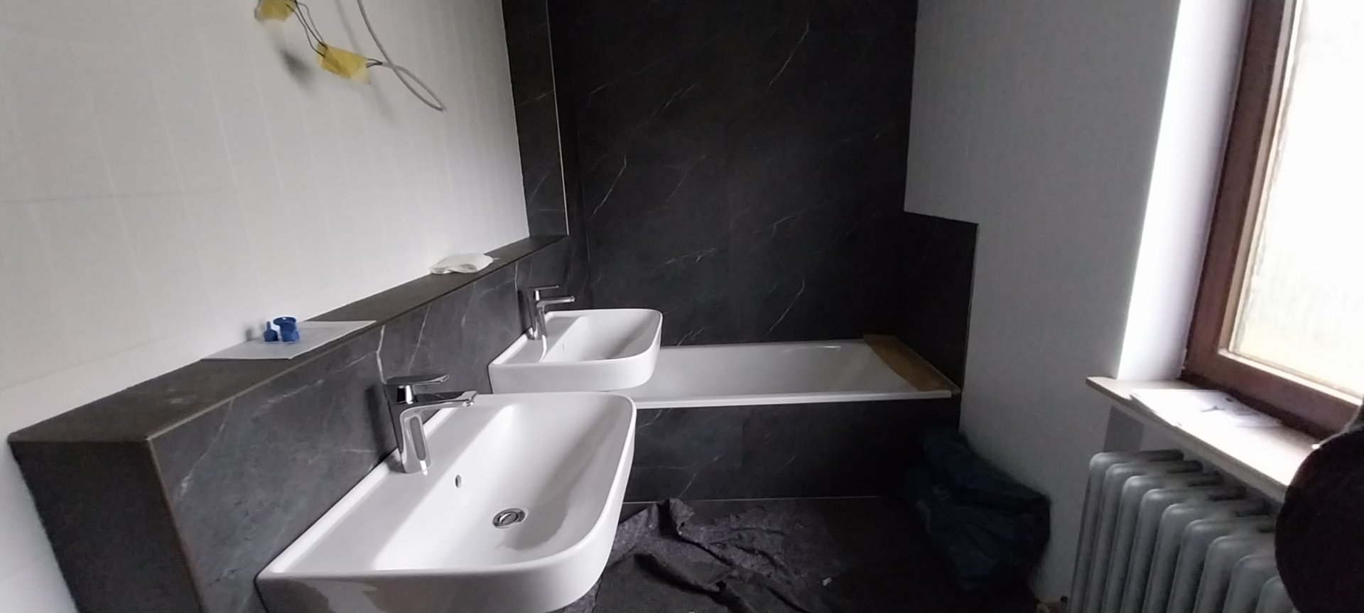

    wir sanieren unsere Bäder komplett neu.
    Haus ist aus 1986, bisher wurde noch nichts renoviert.
    Da wir vieles in Eigenregie machen, tun wir uns bei der Badplanung ein wenig schwer. Folgende Punkte sind mir unklar:
    1. Aktuell sind überall Kupferleitungen verlegt, würdet Ihr empfehlen, diese gegen neue Kupferleitungen oder nun Kunststoffleitungen zu ersetzen?
    2. Gibt es die Möglichkeit, natürlich gegen Bezahlung, dass uns ein „Profi“ eine Badplanung erstellt ? Bisher waren wir in 2 Badaustellungen, die uns dann an entsprechende Sanitärbetriebe verwiesen haben. Eine Planung für eine optimale Anordnung der Wasserleitungen + Badgestaltung wäre uns sehr hilfreich. Grüße aus dem Raum Dortmund

    Wir haben in unserem Haus annähernd komplett die Trinkwasserleitungen und Abwasser erneuert und von Kupfer auf Kunststoffverbundleitungen umgestellt.
    Die meisten alten Leitungen blieben in der Wand und die neuen wurden hinter Vorwandelemente verbaut. Die Leitungsplanung hat uns komplett der Sanitärler gemacht. Unser Sanitärler hat uns ebenfalls bei der Badgestaltung sehr gut beraten. Der Sanitärler hat uns dann zur Badausstellung geschickt, denen wir vorher Fotos vom Ist-Zustand, Maße vom Raum und ein paar Infos mit dem was wir uns vorstellen (Farblich, Preislich, Räumich etc.) zugeschickt und der hat schonmal einen (3D) Plan erstellt. Der wurde dann mit der ausgesuchten Keramik ergänzt.
    Wir haben dann auch einige Arbeiten selbst durchgeführt in Abstimmung mit dem Sanitärler, war gar kein Problem. So Sachen wie Fliesen ab, teilweise Schlitzen, Schlitze wieder zu machen, GIS Elemente und Badewanne verkleidet etc. haben wir gemacht. Und während der Bauphase gabs dann noch kleine Anpassungen, das die Dusche noch nen Tick größer wurde, dafür die Badewanne eine Stufe kleiner gemacht werden musste... aber alles in allem kein großes Problem. Wir haben keinen anderen Fachmann als den Sanitärler und den Berater von der Badausstellung gebraucht.

    Top. Danke für den Hinweis. Dann hattest du echt Glück mit deinem Klemptner. Ich werde es mal auch so angehen, da ich auch viel in Eigenregie machen möchte, jedoch ohne einen vernünftigen Plan auch viel schief gehen kann .
    Wer hat sich bei dir um die Vorwandelemente gekümmert ? Der Fliesenleger ?
    Hast du sämtliche Armaturen + Unterputzspülkästen separat erworben oder über den SANI erworben ?
    Grüsse

    Ja, der Sani war echt Top. Er hat mir auch die notwendige Hardware ausgeliehen zum Fliesen abmachen und Schlitzen.
    Die Vorwandelemente hat komplett der Sani gemacht. Wir hatten die Wahl, dass wir den Trockenbau selbst soweit vorbereiten, er Duofix Elemente rein stellt und wir dann weiter machen oder er komplett alles mit dem GIS System macht. Aus zeitlichen Gründen hab ich mir dann für das GIS System entschieden, das hat er dann eingebaut inkl. Beplankung (mit GIS-Gipsplatten) und Verspachtelung. War am Ende des Tages auch die richtige Entscheidung für meine SItuation.
    Dementsprechend kamen die ganzen Unterputzsachen auch vom Sani. Ich hätte sie selbst besorgen können, aber gespart hätte ich da trotzdem nicht wirklich viel, da er sonst an anderer Stelle mehr draufgerechnen hätte müssen weil er am Schluss ja die Garantie / Gewährleistung für die ganze Installation übernehmen muss.
    Unser Sani hätte sich drauf eingelassen den Schnitt da zu machen wo Sachen direkt an die neuen Leitungen anschlossen werden. Also z.B. liefert und baut ein:. Eckventile, Armaturen für Badewanne & Dusche sowie die Unterputzspülkästen und wir würden den Rest besorgen und selbst einbauen (Waschenbecken, Badewanne, Duschwanne, Armaturen für die Waschtische, Hänge WCs, Drückerplatten, Duschabtrennung, Duschstange, Siphons).
    Ehrlich gesagt waren wir aber mit den anderen Sachen schon mehr als genug beschäftigt, dass wir dann doch alles oben genannte vom Sanitärler bezogen und einbauen haben lassen. Wir selbst haben dann: Alte Keramik raus, Fliesen ab (an 2 Wänden) Schlitze geöffnet für die Abwasserleitungen und nach dem ersten Bauabschnitt durch den Sani die Schlitze wieder zu gemacht wo notwendig, Wand gespachtelt, Badewanne verkleidet mit Wedi Platten, Boden mit Ausgleichsmasse nivelliert und Rigid-Vinyl gelegt, Beplankte Vorwandelemente, entflieste Wände und Badewanne dann mit Planeo StrongWalls verklebt und die Fliesen die so an der Wand geblieben sind dann lackiert, ach und natürlich die ganzen Abdichtarbeiten.
    Beispielbild mal anbei (war noch während der Bauphase). Vorher waren die Wandfliesen Braun...
