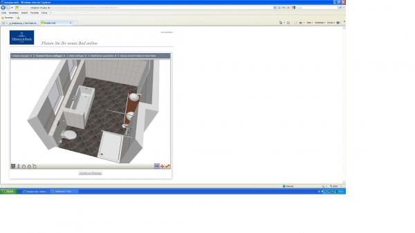

    Kann sein da mir jeder unterstellen will ich hätte nichts planen lassen. Das WC braucht eine Vorwand sonst nix. Diese ziehen wir aus optischen Gründen etwas grösser . Ich hab natürlich auch berücksichtigt das der Fussbodenaufbau noch kommt und ob ich in der Badewanne aufstehen kann . Mir gehts in diesem Fred darum ob die Aufteilung optisch passt bzw was man ändern würde. Das es technisch geht hab ich doch bereits gesagt da brauch ich niemand der daran zweifelt. Wenn jemand sagt die Wanne da nicht und die Dusche zu klein zu eng etc. Darum habe ich gebeten. Tur mir leid wenn ich das Wort Planung nehme ist mir jetzt klar das die Fachleute dann immer an mehr denken . So :D Und Hunger hab ich auch :D

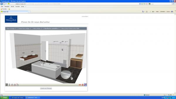

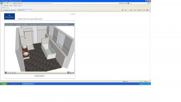

    So die WC Trennwand fällt dem Platz zum Opfer. Die Wanne mit 190 auf 90 ist zu gross. Werden da auf 180*90 gehen.

  9. #49 Baufuchs, 22.07.2012
    Baufuchs
    Baufuchs Gast
    Mal abgesehen von Rohrführungen etc.:
    Wanne hat wie es aussieht, nur einen sehr schmalen Rand.
    Wo stellt Frau eigentlich das Quitscheentchen/Shampoo/Champagnerflasche und sonstiges Badezubehör ab, wenn sie in der Wanne liegt?
    Alles auf den WC-Deckel?:D

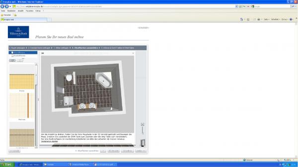

    Danke für deine Meinung. Dein Vorschlag war unser erster wie wir es machen wollten. Dafür müsste die Dusche halt kleiner werden weil ja die 140 nicht mehr passen. So wie auf dem Bild aber ohne Eckbadewanne sondern mit normaler meinst du ?
    Finds halte schade wegen der kleinen Dusche dann.

  15. #55 susannede, 22.07.2012
    susannede
    susannede
    15.06.2005
    5.345
    Baufrau
    dipl.- ing. architekt
    Jou, nähert sich schon - Badewanne halt mal an die schräge Längswand und viel Platz für die Ente, allein wegen der Wannen-Stehhöhe.
    Was sich da neben dem Fenster tummelt, kann ich noch nicht erkennen (?)
    Sorry, der Bildschirm is ned größer als ne 200g-Tafel Schoki.
    Hatte mal eine Badewanne, da war ein Dachfenster drüber - durch die Tiefe der Dachfensterlaibung entstand dann eine Wannsinnshöhe für "in der Wanne nackig rumstehen" (was ich sowieso nie tun würde, weil da macht man beim Abduschen ja das ganze Bad davor nass...).
    Wie breit isses denn von Wand zu Wanddrempel Schräge ?
  16. #56 Gast036816, 22.07.2012
    mein vorschlag ist:
    - wc gegenüber der tür mit halbhoher trennwand wie bisher auch,
    - die badewanne geringfügig zum fenster hin schieben und auf wannenhöhe eine fliesenablage entlang der wand,
    - dusche und waschtisch wie Susanne vorgeschlagen hat platzieren, waschtisch kleiner, der muss nicht so groß sein.
    dann hast du die badewanne zum tageslicht orientiert und hängt nicht hinter einer halbhohen wc-trennwand.

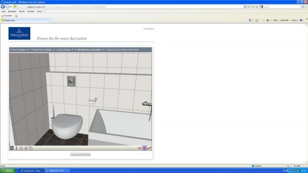

    So das war damals unsere eigene Idee: Mal ehrlich im vergleich nicht etwas langweilig ? Das Programm streikt leider bei der Dachschräge.
  18. #58 susannede, 22.07.2012
    susannede
    susannede
    15.06.2005
    5.345
    Baufrau
    Also noch mal ein paar Maße für die Vergeßlichen wären ned schlecht.
    Mich stört oben die Dushe am Fenster, die gehört da nicht hin.
    Ich will ja Licht an den Waschtischen !
    Wie hoch ist der Drempel und wieviel Grad hat die Dachneigung ?
    Für mich wäre die Dusche ideal gegenüber der Tür, wenn das irgendwie hinhaut.
    Dazu bräuchte man Input. Also M-a-ß-e please.
