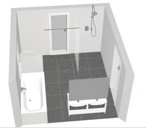

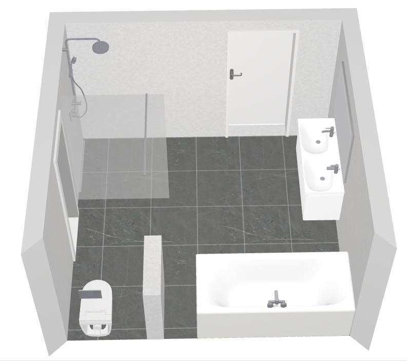

    Ich habe in einen anderen Beitrag bereits gefragt, wie man am besten die KG-Rohre für die neue Badplanung verlegt.
    Nun würde ich gerne mal euere Meinung und Vorschläge für die angestrebte Badplanung hören.

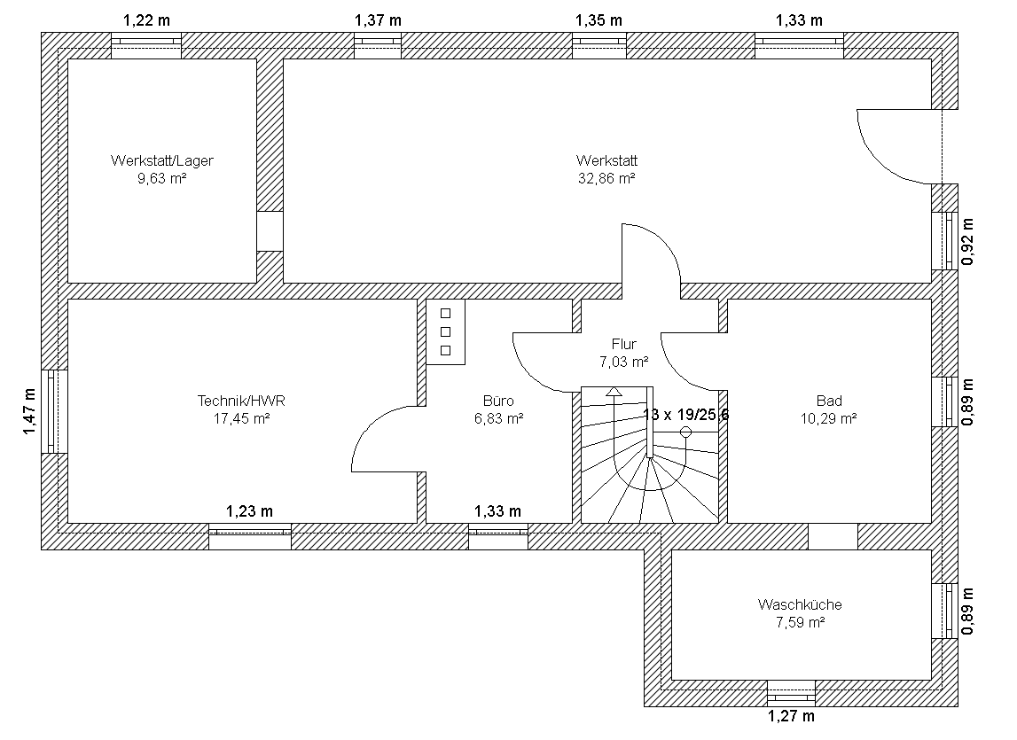

    Das Badezimmer welches entstehen soll, hat eine Größe von 10,3m² und befindet sich im Keller.
    Angestrebt ist ein WC, Badewanne, Bodengleiche Dusche und Doppelwaschtisch.
    Ich habe den Grundriss des Gebäudes mit Ashampoo 3D CAD Architecture 11 gezeichnet, welches ich aber für die Badplanung als ungeeignet empfinde.
    Ich habe mich jetzt einmal bei Palette CAD und ViSoft Premium registriert in der Hoffnung dort für 14 Tage ein Testzeitraum zu bekommen um damit besser Planen zu können.

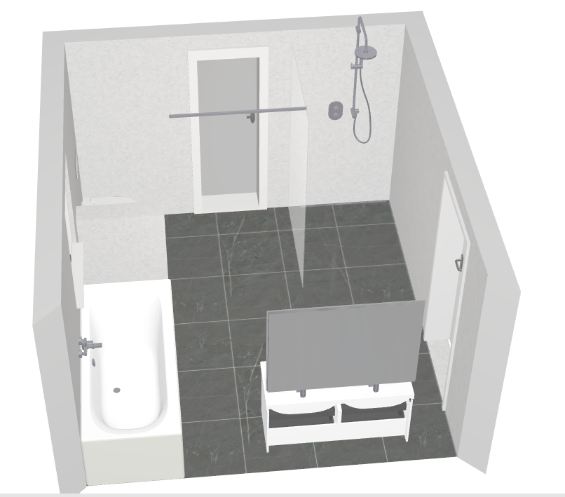

    Für den Anfang habe ich mich mal mit den Badplaner von Geberit versucht um einen ersten Visuellen Eindruck zu erhalten.
    Die einzige Position die vorgegeben ist, ist das WC in der rechten unteren Ecke, da in dieser Ecke das Fallrohr vom darüber liegenden Gäste WC ankommt.
    Außer den Bad im Keller ist bereits wie erwähnt, ein Gäste WC im EG vorhanden welches ebenfalls neu gemacht wird. Ein weiteres Badezimmer soll im OG zwischen den beiden Kinderzimmern entstehen.
    (Hierzu wurden bereits alle Zwischenwände entfernt und die neuen Räume werden mit Ständerwand neu errichtet)

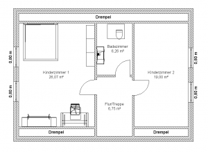

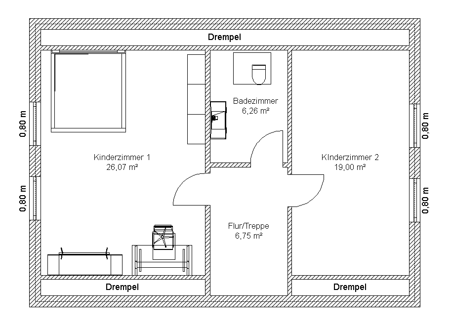

    Das Bad im OG (ca. 6,26m²) soll ein WC, Dusche(alternativ Badewanne) und Waschtisch erhalten. Das Kinderzimmer 1 soll perspektifisch unser Schlafzimmer werden, wenn unsere Tochter später auszieht.
    Hier könnte man auch überlegen die Wand zum Bad später zu entfernen um ein offenes Badezimmer zu realiseren.
    Da wir aktuell die Qual der Wahl haben würden wir gerne mal ein paar Meinungen hören was Sinn macht und was nicht.
    Vielen Dank!

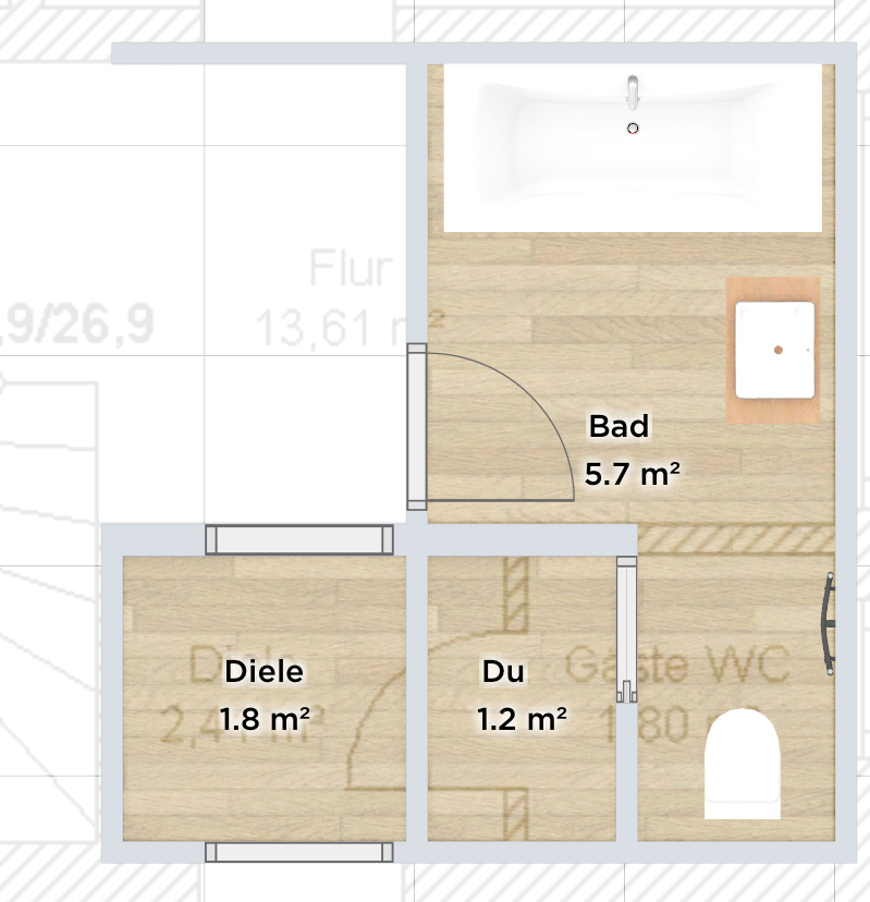

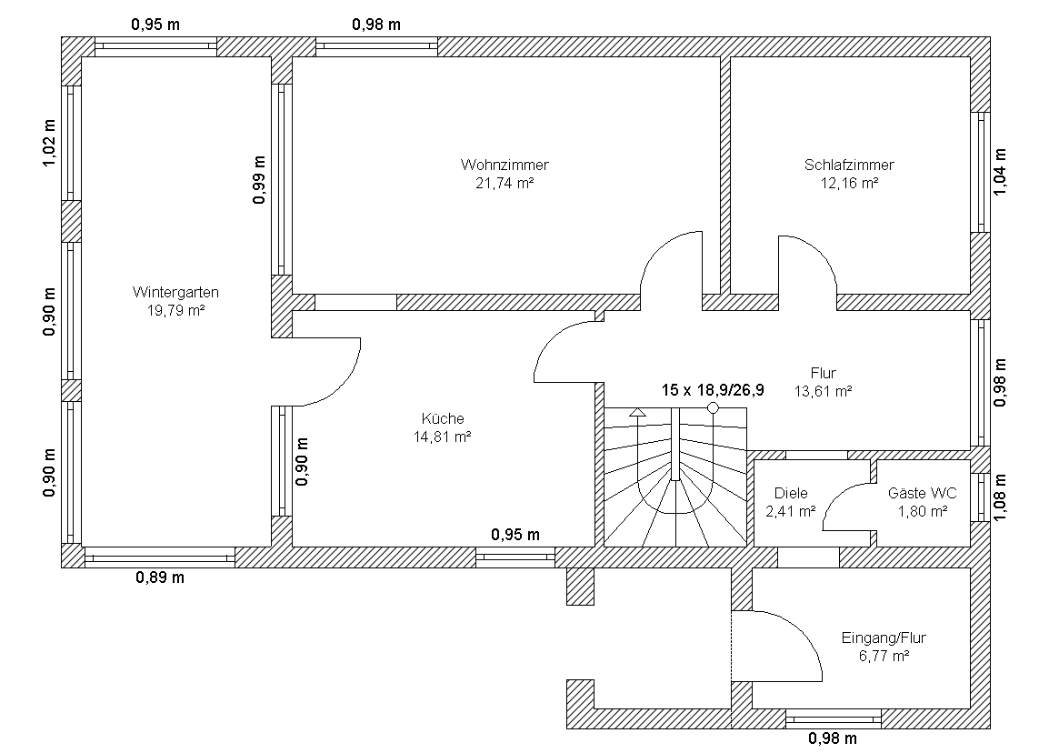

    Ich bin mir jetzt nicht sicher, ob ich den Plan richtig lese: ihr wollt Euer Elternbad in den Keller verlegen, dafür quasi morgens und abends Treppe in den Keller gehen. Aber Ihr habt im EG einen Flur, eine Diele sowie einen weiteren Flur mit insgesamt annähernd 22qm, wovon man eigentlich gut ein Bad, zumindest ein Duschbad abteilen könnte. Liegt es da nicht nahe, im EG das Bad zu planen, im Keller nur das Gäste-WC?

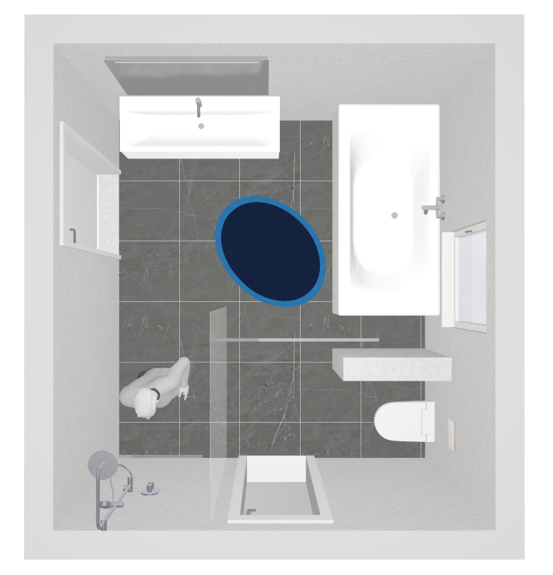

    Zur angedachten Planung: es ist nicht ratsam, den Duschaustritt vor die Tür zu planen. Außerdem: wozu ist denn hier die Schamwand? Eine Schamwand macht nur Sinn, wenn zwei Generationen bzw. Teenager ihre Intimsphäre wahren wollen. Bei Ehepartnern ist sie sinnfrei und trägt, wie man hier sieht, nicht zu einer angemessenen Optik bei.
    Ich halte eine Platzierung der Toi an der Außenwand grundsätzlich immer für sinnvoll, allerdings sollte auch die Platzierung der Dusche wohl überlegt werden. Ich würde mich da auch nicht unbedingt auf die klassisch einfache Form der WalkIn-Dusche festlegen, sondern etwas offener sein.
    Mir fehlen hier ansonsten die Raummaße sowie die Möblierungs-Maße sowie eine Planung von oben. Man braucht hier mit Sicherheit auch eine Vorwand für den Waschtisch. Allerdings bin ich ja bei „Bad im EG“ als Vorschlag.

    Es gab die Überlegung das Gäste WC zum Flur/Eingang zu vergrößern, allerdings ist diese Wand die eigentliche Tragende Außenwand. Zudem würde der Eingangsbereich sehr klein werden, nicht mehr so viel Platz für Garderobe bieten und man könnte nicht mal eben mit 4 Personen rein ohne sich auf die Füße zu treten.
    Mit den Duschaustritt gebe ich dir Recht, aber zur Toilette wollte ich ihn nicht drehen, dadurch wird sie auch relativ kurz. In den Entwurf hat die Glastrennwand eine Länge von 150cm und ich dachte mir, dass dies ausreicht um das Wasser nicht bis zur Türe zu haben. Allerdings habe ich hier keine Erfahrung.
    Die Schamwand fand ich ganz gut um die Toilette ein wenig zu verstecken bzw. das man nicht gleich drauf blickt. Hier hätte ich außerdem Nischen eingebaut um auf der Seite der Badewanne Shampoo und auf der WC Seite Toilettenpapier unterzubringen. Allerdings würde es Optisch nur wirken wenn diese Bündig mit der Wanne abschließt oder zu mindestens noch eine kleine Ablage zwischen Wand und Wanne entstehen würde.

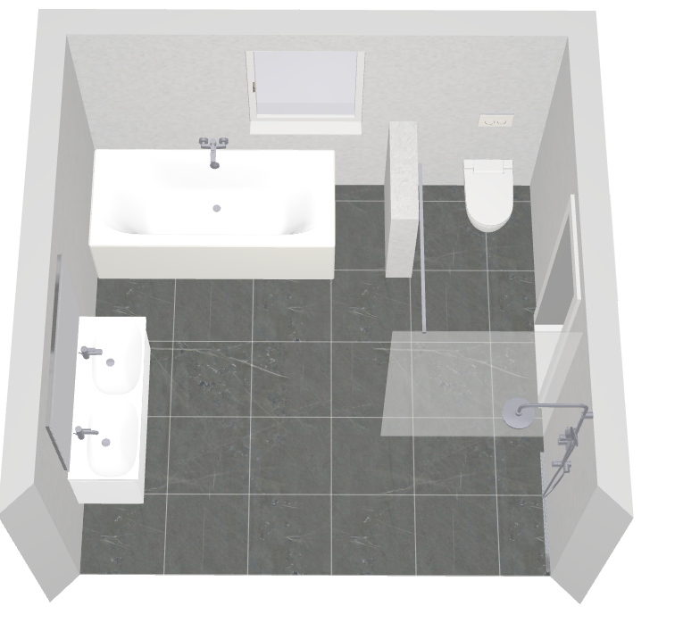

    Festgelegt haben wir uns nicht auf die WalkIn-Dusche, Duschwanne würden wir aber nicht präferieren. Was würde in den Raum noch Sinn machen?
    Ansonsten finde ich Bäder ganz schick die im Raum eine T-Wand als Abtrennung haben, wo dann in den hinteren Bereichen einmal Dusche und WC ist. Und vorne auf der langen Seite dann eine freistehende Badewanne Positioniert ist.
    Allerdings gibt das der Raum nicht her.

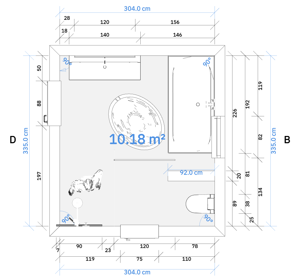

    Hier noch die Maße des Bades und der angrenzenden Waschküche. Die Möblierung ist nur als Beispiel zu sehen wie es aussehen könnte. Was es konkret für eine Badewanne, Waschtisch, Armaturen etc. wird ist noch nicht klar.
    In der Waschküche soll am rechten Fenster die Waschmaschine als auch Trockner Platz finden.
    Der Zugang zur Waschküche soll vermutlich über eine Glasschiebetür auf der gleichen Seite erfolgen.
    Leider nicht anders Möglich. Das einzige was man machen könnte, wäre den Raum mit zum Bad zu integrieren. Hier gab es schon Vorschläge wie Sauna, oder Dusche hinten zu integrieren.

    Ich würde ein Duschbad, wenn man Optionen hat, nicht unbedingt im Schmutzbereich planen - insofern hat man ja hier den verschenkten Platz im „Innen“-Flur.
    Da man ja aus der Dusche mit nassen Füßen austritt, würde man den Bereich an der Tür befeuchten. Ich würde dort die Dusche nicht setzen, zumindest nicht mit einen Austritt an der Tür. Das wäre im Prinzip eine Fehlplanung, die dann ja auch keinen Spaß macht, die Dusche zu nutzen.

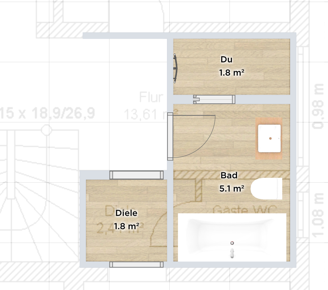

    Ein sortiertes und strukturiertes Bad im EG könnte so aussehen:
  8. SidM
    SidM
    27.04.2025
    @Kriminelle
    Vielen Dank für den Entwurf eines Bad im Erdgeschoss, sieht gut aus!
    Die kurze Seite ist aber maximal 1,80m lang. Wenn ich da noch mindestens 10cm für eine Trockenbauwand abziehe bleibt nicht mehr viel für eine Badewanne und wirkt dann vermutlich gequetscht.
    Außerdem ist es so, dass das Fenster im Flur gegen eine Balkon/Haustür ersetzt werden soll, um dann auf die später geplante Terasse zu kommen.
    Vielleicht wäre es ja besser, im Bad nur eine Badewanne und im Obergeschoss nur eine Dusche zu Planen, oder andersherum. Dann kann ich mir auch die Kosten für eine 2te Dusche sparen, denn braucht man wirklich 2 Duschen?
