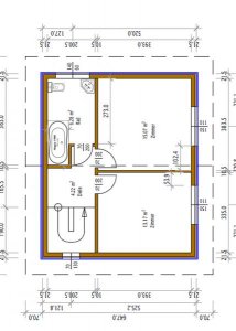

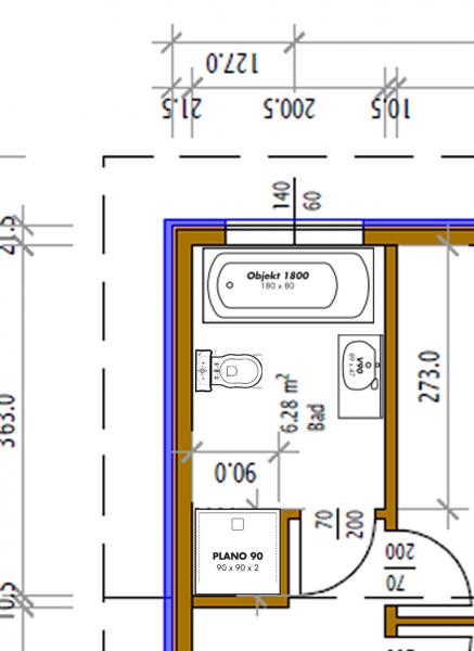

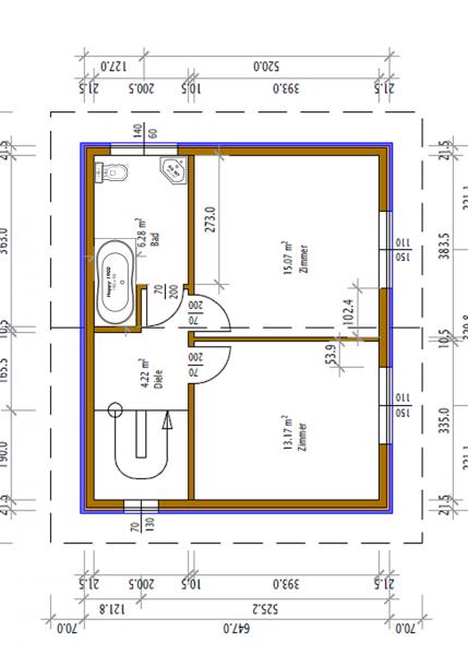

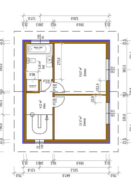

    wir planen derzeit gerade einen Neubau, da kommt in's Obergeschoß ein Bad hinein.
    Haus ist nicht besonders groß, daher ist das Bad auch nicht wirklich groß (~ 6,30m²).
    Wir haben ein Satteldach mit 7° Neigung, an der höchsten Stelle ist die Raumhöhe 2,14m (strichlierte Linie im Plan), Kniehöhe an der niedrigsten Stelle 1,84m (beim Fenster im Bad).

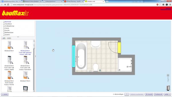

    In der Beilage habe ich zwei Skizzen eingefügt, einmal das gesamte OG mit den Maßen, einmal nur das Bad (mit einem Badplaner gemacht).
    Enthalten soll das Bad eine Dusche, WC, Badewanne und einen Waschtisch. Die Dusche sollte natürlich beim höchsten Platz im Raum sein, damit oben genug Platz bleibt, auch wenn sich ein 1,93 Mann dort duscht.
    Was sagen die Profis zu diesem Plan? Ist das realistisch? Ich habe wenig Erfahrung mit kleinen Bädern, bleibt dort genug Platz zwischen WC und Waschtisch? Würdet ihr die Bad-Türe nach innen oder nach aussen aufmachen?
    Geplant ist mal (wieder, um Höhe zu gewinnen) unter der Dusche und unter der Badewanne auf den Estrich (und damit auch auf die FBH) zu verzichten. Sollte man unter der Dusche den Estrich mit der FBH doch einbauen? Pro und Contra ebenerdige Dusche habe ich auch schon gelesen, nachdem wir wirklich mit der Höhe aufpassen müssen, tendiere ich eher zu einer Dusche ohne Duschtasse...
    Ich habe mich auch schon gespielt, auf die Dusche zu verzichten und die BW in die Nische einzubauen. Ist das praktikabel? Wenn man das putzen muss? Oder wenn da mal kleinere Kinder baden sollen/wollen/müssen?
    Wobei dieser Plan nicht ganz durchdacht und fertig gemacht wurde, da der Waschtisch dort im Eck nicht sein kann, da wie gesagt, die Kniestockhöhe auf der Fensterseite nur 1,84m ist...
    Andere Ideen, wie man das in dem doch eher niedrigen und kleinen Raum unterbringen kann?
    Vielen Dank für's Lesen ;-)

    Da ist das Bad mit den Maßen nochmal größer.

    Warum ist denn die Raumhöhe 2,14 an der höchsten Stelle? Wie kriegt ihr da die Türen rein? Lichte höhe ist doch bei 2m Türen 2.11 oder?
    Was ist wenn der Fußbodenaufbau 1-2cm höher wird durch unebenheiten etc...das wird echt eng?
    Ist ein DAch mit 7° mit Ziegeln zulässig oder wie wird das eingedeckt? Wenn du 1.93 groß bist, wirds echt ungemütlich in dem Stock denke ich. Würde das Ganze mal überdenken und statt 1.84 Kniestock auf ein Vollgeschoß gehen und dann ein flaches Dach drauf.

    Wo sitzt denn der Versorgungsschacht ?
    Grundsätzlich taugt ein Grundriss ohne Vorwände (Darstellung der Leitungsführung) in denen die Leitungen geführt werden gar nichts, denn es wird Platz suggeriert der nachher nicht vorhanden ist.
    Wenn schon Einrichtungen gewürfelt werden, dann so, dass sie auch ver- und entsorgt werden können.
    Da sind die Einschränkungen oft größer als man denkt.

    hallo
    heinrich mir grausts vor dir.
    nachkriegsbad in reinkultur.
    da pappen wir mal alle sani-gegenstände an die wände egal wie .
    vorschlag 1.: klo-schüssel auf augenhöhe wenn man in der badewanne liegt hat unbestrittene vorteile nur welche erschliessen sich mir noch nicht.

    Letztendlich ist das doch seine Sache, warum wird eigentlich immer so destruktiv gemosert.
    Die einzige Auskunft die fehlt ist wo das Fallrohr sitzt. Dann kann man eventuell andere Ideen für die Aufteilung vorschlagen.

    Das Fallrohr wird sicher irgendwo in der Aussenwand sein. Unter der derzeit geplanten Dusche ist das WC im Erdgeschoß, unter dem Rest des Badezimmers die Küche, im Keller gibt's dann in diesem Bereich den Technikraum mit Heizung (und einem weiteren Badezimmer, das mir von der Planung her aber nicht solche Gedanken macht. Dort wird's eine Dusche und einen Waschtisch geben.).
    Wo genau in der Aussenwand das Fallrohr ist, ist wie gesagt derzeit noch offen.
