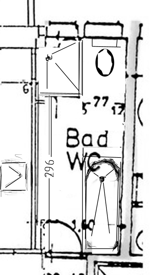

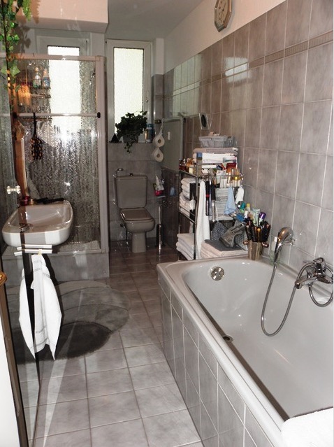

    ich habe mir vor einigen Jahren eine Altbauwohnung (Kernsaniert Mitte 80er) gekauft, von einer älteren Dame (Ihr seht unten auf dem Foto ihre Badezimmereinrichtung, die seit meinem Bezug um allen Tand erleichtert ist (Reckchen und so) aber immer noch nicht meinem Geschmack entspricht und such auch langsam dem nagenden Zahn der Zeit beugt.
    Es steht also ne Renovierung an, bzw eventuell erstmal ne ganze Weile Sparen.
    Zu beidem hätte ich ein paar Fragen.
    (Ahnung von mir=wenig bis garnicht vorhanden)
    Erstens zum "Setup". Im relativ schlauchigen Bad (ca 1,60*4,20=6,72m2) sind aktuell Dusche, Bad, WC und ein riesiges Waschbecken verbaut. Meine Frau träumt von bodentiefer Dusche und freistehender Wanne. Ich denke ne freistehende Wanne in so nem engen Bad ist ein Alptraum und wir bauen lieber eine vollverglaste Dusche dorthin wo jetzt die Wanne ist (läuft 1A ab). Macht das Sinn? Hättet Ihr alternative Ideen für ein kluges Setup in dem engen langen Raum?
    Zweitens zur regelmäßigen Verstopfung: Wieso verstopft die Dusche dauernd? Ich kenne viele Leute die NIE Probleme mit sowas haben. Handelt es sich um ein "Altbau Problem" dem wir gar nicht Herr werden können? Oder läßt sich das im Zuge der Badrenovierung aller Wahrscheinlichkeit nach beheben? Kriegen wir ein Überflutungsproblem wenn wir eine bodentiefe Dusche einbauen?

    Was würdest Du denn empfehlen? Aufteilung so lassen wie es ist, alles rausreißen und einfach 1:1 neu machen?

    Der Fallstrang ist auf dem Bild rechts vom WC?
    Wo liegen die TW und TWW-Anschlüsse?
    Heizungssteigstrang oder Etagenheizungsanschluss? Ganz wichtig: Welche Art der Warmwasserbereitung?
    Schüttleistung und statischer Wasserdruck, Dimension der Steigleitung?

    Linker Hand ist die Küche. Warmwasser für Küche und Bad wird durch einen rechts unter dem Waschbecken angebrachten elektrischen Durchlauferhitzer erzeugt. Heizung ist Zentral (nehme an das bedeutet "Steigstrang"?) Der Wasserdruck ist "OK" aber keineswegs als üppig zu bezeichnen. Das ist alles was ich aktuell sagen kann dazu!

    Dann vergiss die Rainshower und kauf eine Wassersparbrause. Das "japanische" Klo (Ich nehme an, Du meinst ein Douche-WC) kannst Du gut einbauen. Das Bad ist an und für sich nicht schlecht, nur ist die Tür an der Schmalseite tödlich für eine geschickte Anordnung. Besteht die Chance, den Zugang in die Mitte der Längswand zu verlegen?

    Nein leider nicht weil hinter der Längswand die Küche ist.. :-/
    Das wissend, würdest Du die Anordnung so lassen? Oder ggf Wanne raus und eine etwas üppigere Naßzelle an ihre Stelle?
    Wir nutzen die Wanne nur ab und an mal. Nice to have aber verzichtbar falls der Rest dadurch gewinnt..

    Toilette um 90 Grad drehen, dann Raumteiler. Im Anschluss große Dusche, rechts daneben Waschbecken. Wanne raus.
    Wäre mein Vorschlag

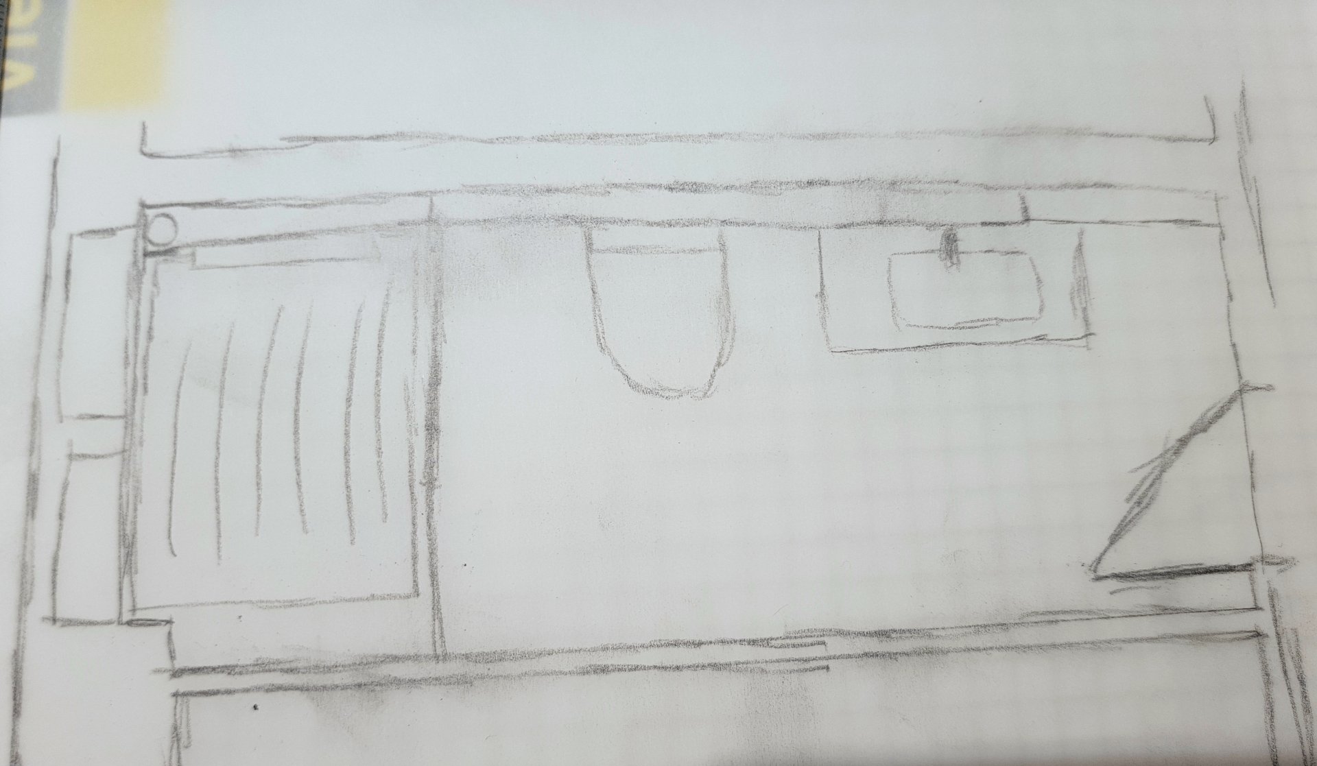

    20180210_171728.jpg Ich würde eine Walk-In Dusche ans Ende des Raumes setzen. Die Fenster kann man mit einem Duschrollo schützen. Der Abzweig des Fallstranges bestimmt die minimale Einbauhöhe.
    Vor die rechte Wand kommt eine Vorwand. Im Bereich der Dusche raumhoch, danach auf 115 cm. An der wird das Douche-WC und der Waschtisch angebracht.

    FInde ich gut, macht den Raum größer als mit Dusche UND Badewanne.
    Bist Du denn optmistisch, daß das mit der Walk-In Dusche in meinem Altbau hinhaut?

    Die Dusche steht und fällt mit der Höhe des Abwasseranschlusses. Wenn Dein Installateur den Duschanschluss im Fußboden versenken kann, dann funktioniert es. Den Abzweig für WC und Waschtisch soll er darüber anordnen. Da ist die Höhe nicht so kritisch. Hauptsache Dusche und WC hängen nicht am selben Horizont. Da gibts gerade einen Nachbarthread mit ekligen Rückstauproblemen.

    Ich würde auch empfehlen die Dusche vor das Fenster zu setzen, dann Wc und WT.

    Alles klar! Auf die Gefahr hin, daß das ne saudämliche Frage ist - wie kann ich die Höhe des Abwasseranschlusses feststellen?
    zudem finde ich das in meinem Foto hinter dem Raumtrenner "versteckte" Klo eigentlich ganz charmant, man müßte nur den Raumtrenner ab Brusthöhe verglast machen, damit das Fenster nicht verdeckt wird. Was genau spricht Eurer Meinung nach gegen diese Lösung?

    Gegen die Fotolösung spricht, dass die Dusche einer Kegelbahn ähnelt und durch die weitere Entfernung vom Fallstrang noch tieferen Anschluss braucht oder höhergelegt werden muss und so ein chickes "japanisches Klo" versteckt man nicht. Damit protzt man.
    Die jetzige Höhe des Abzweiges kannst Du zerstörungsfrei nicht feststellen. Das muss ein Installateur machen. Der kann den auch tiefer setzen, wenn soweit ist.
