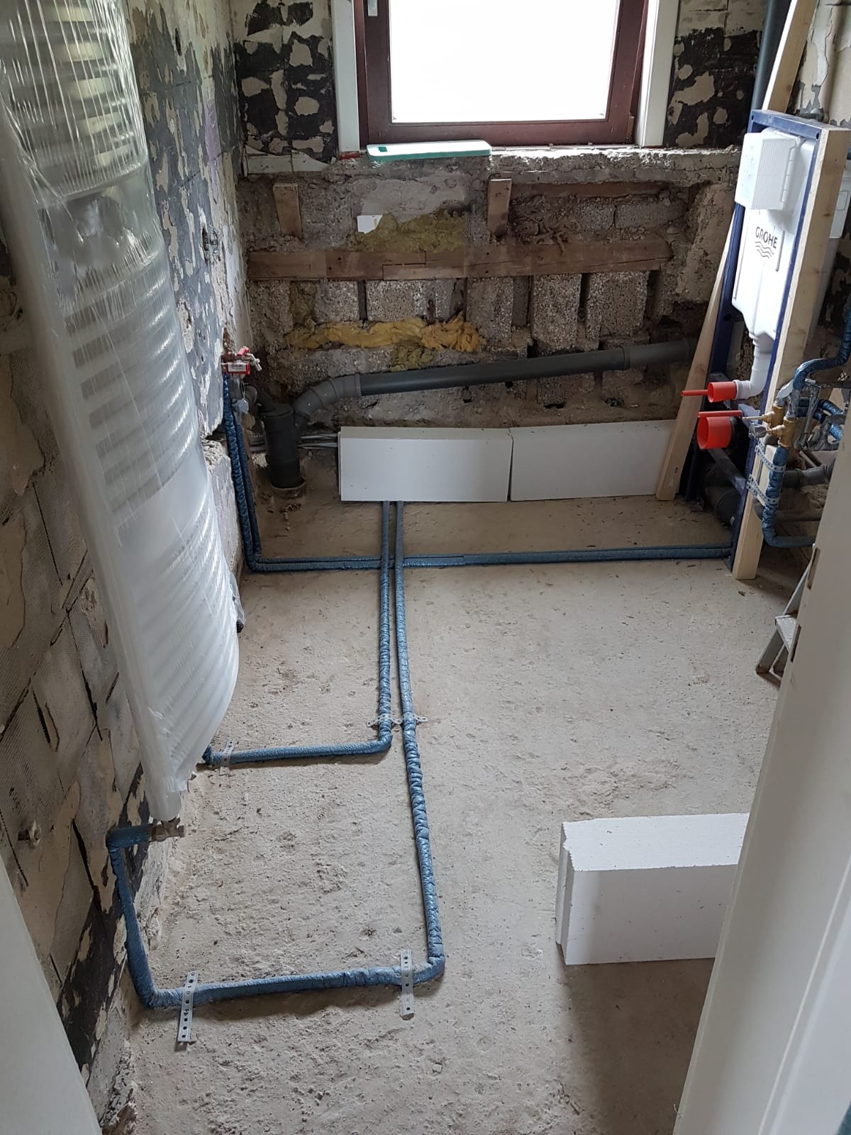

    ich stehe vor folgender Frage und zwar, sind wir aktuell dabei ein Haus aus den 60iger zu sanieren und sind nach dem entkernen beim Bad angekommen, hier musste Aufgrund von alten Zinkleitungen einiges weichen, nun haben wir neue Kupferrohre eingezogen, die Heizungsrohre umgelenkt.
    Jetzt weiß ich nicht wie ich weiter mache, die Außenwand muss neu hochgezogen werden, kann ich dort einfach eine Ytongwand vorziehen und den entstandenen Zwischen mit eine Dämmschüttung auffüllen und wie mache ich den Bodenaufbau im Bad?

    Yton kannst Du nehmen, den Hohlraum würde ich mit Dämmung ausstopfen.
    Passt denn dann da noch das Klo gut hin?
    Als Boden würde ich hier einfach Estrich auf Dämmung machen.

    Moin! Danke dir für die schnelle Rückmeldung.
    Das Klo passt dort noch hin, haben ein 36er von Villeroy & Boch.
    Was sollte denn als Dämmung für den Fußboden verwendet werden? Würdest du die Wände neu verputzen oder Rigips vorkleben?

    Auf den Boden kommt die Trittschalldämmung, meistens ist die aus Styropor. Als Estrich würde ich Zementestrich nehmen. Die Wände würde ich mit Gipskarton machen, den kannst Du ganz genau im rechten Winkel zu den anderen Wänden stellen und so passen dann auch Deine Fliesen genau.

    Vielen Dank, dann werde ich das so einmal versuchen, ich werde berichten wie es lief.
    Beim Hochmauern der Wand, muss ich dort als unterste Schicht eine Bahn Teerpappe verwenden und dann ganz normal mit Maurer-/Putzmortel die Wand hochziehen?

    Teerpappe nur im Keller oder entsprechend im EG. Für Yton gibt es passende Leichtmörtel als Fertigmischung.
