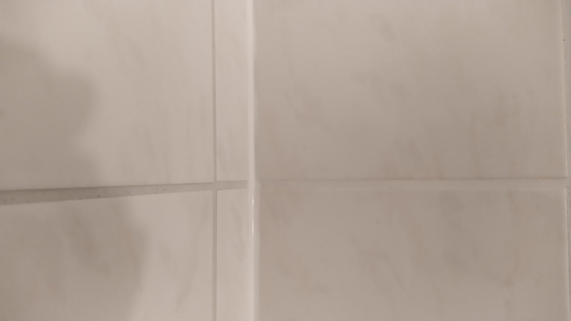

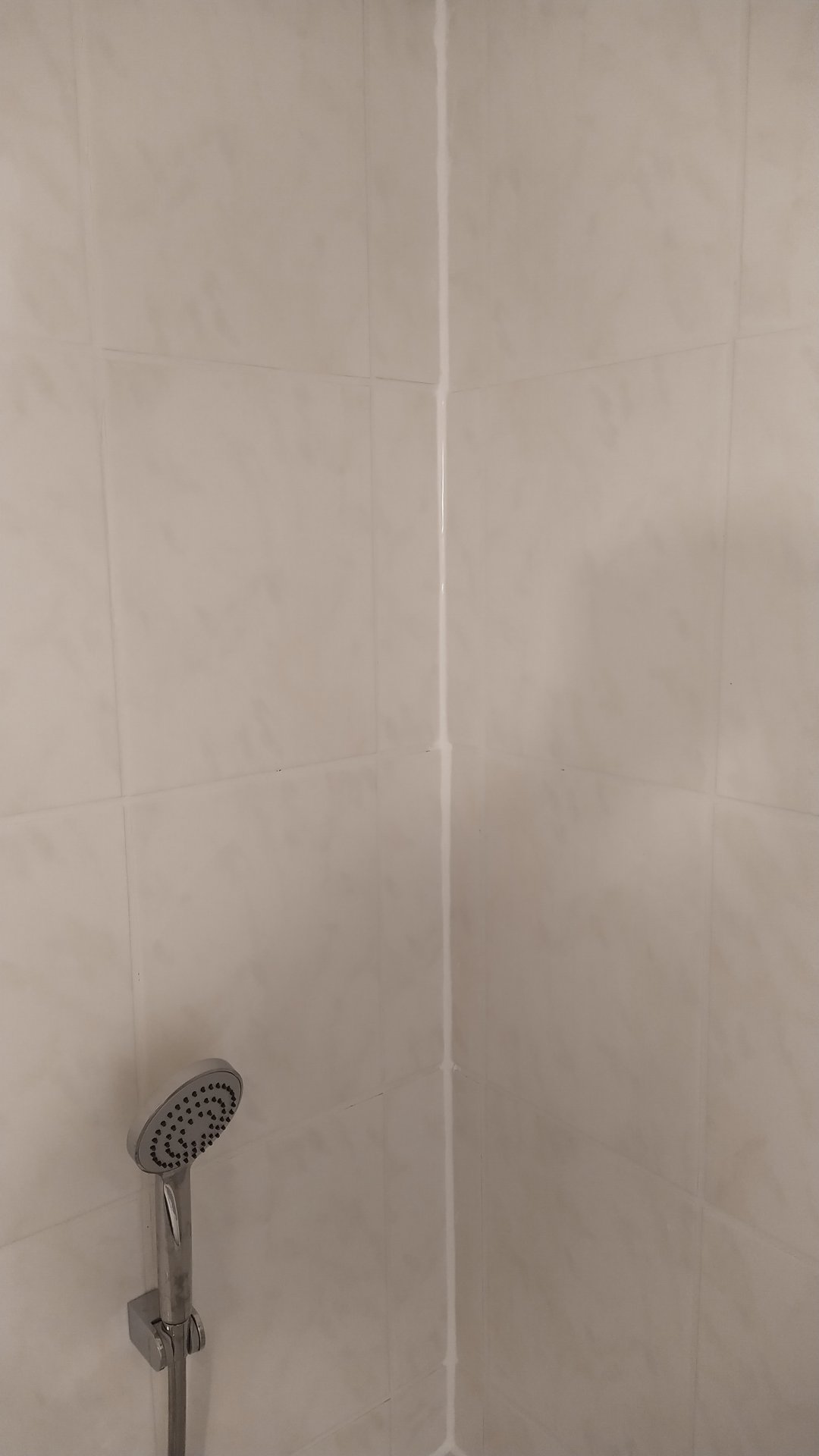

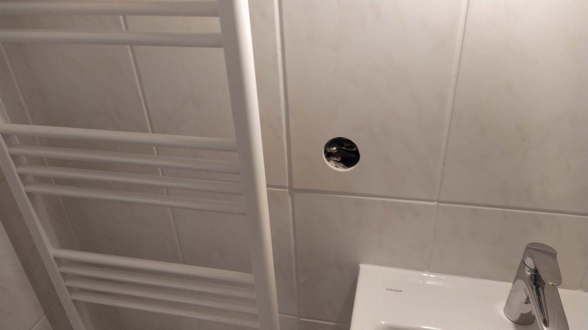

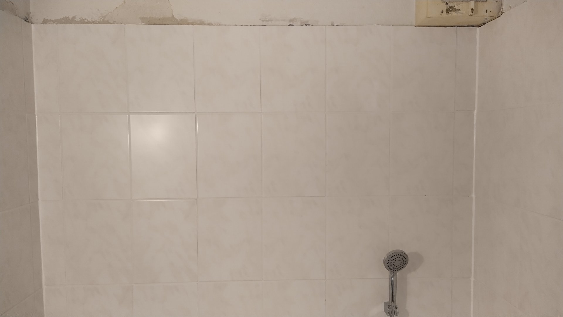

    Hallo Community,
    in meiner Eigentumswohnung habe ich eine Badsanierung bei einem Fachbetrieb beauftragt. Heute habe ich zum ersten Mal die Baustelle besichtigt und bin absolut schockiert. Bitte schaut kurz durch die Bilder. Mein Frage unten...

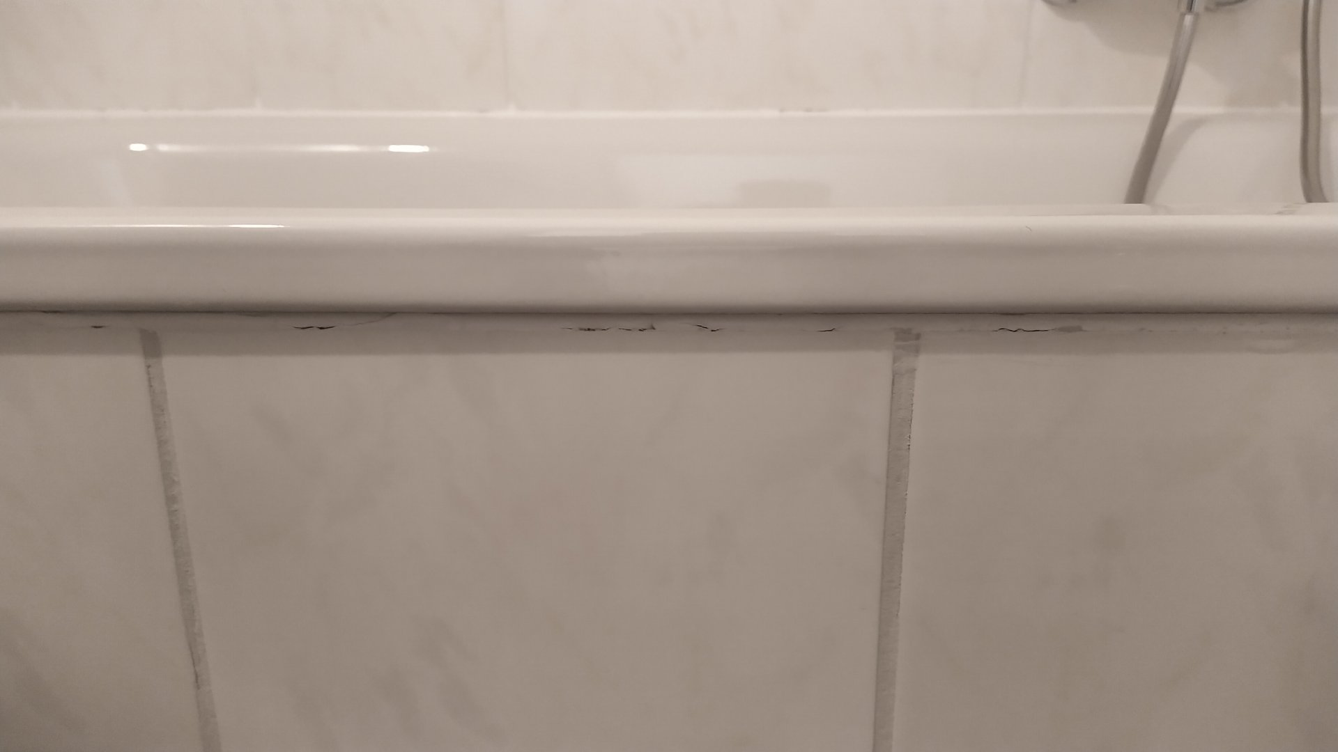

    ...die Fugenbreite ist doch viel zu groß, oder?

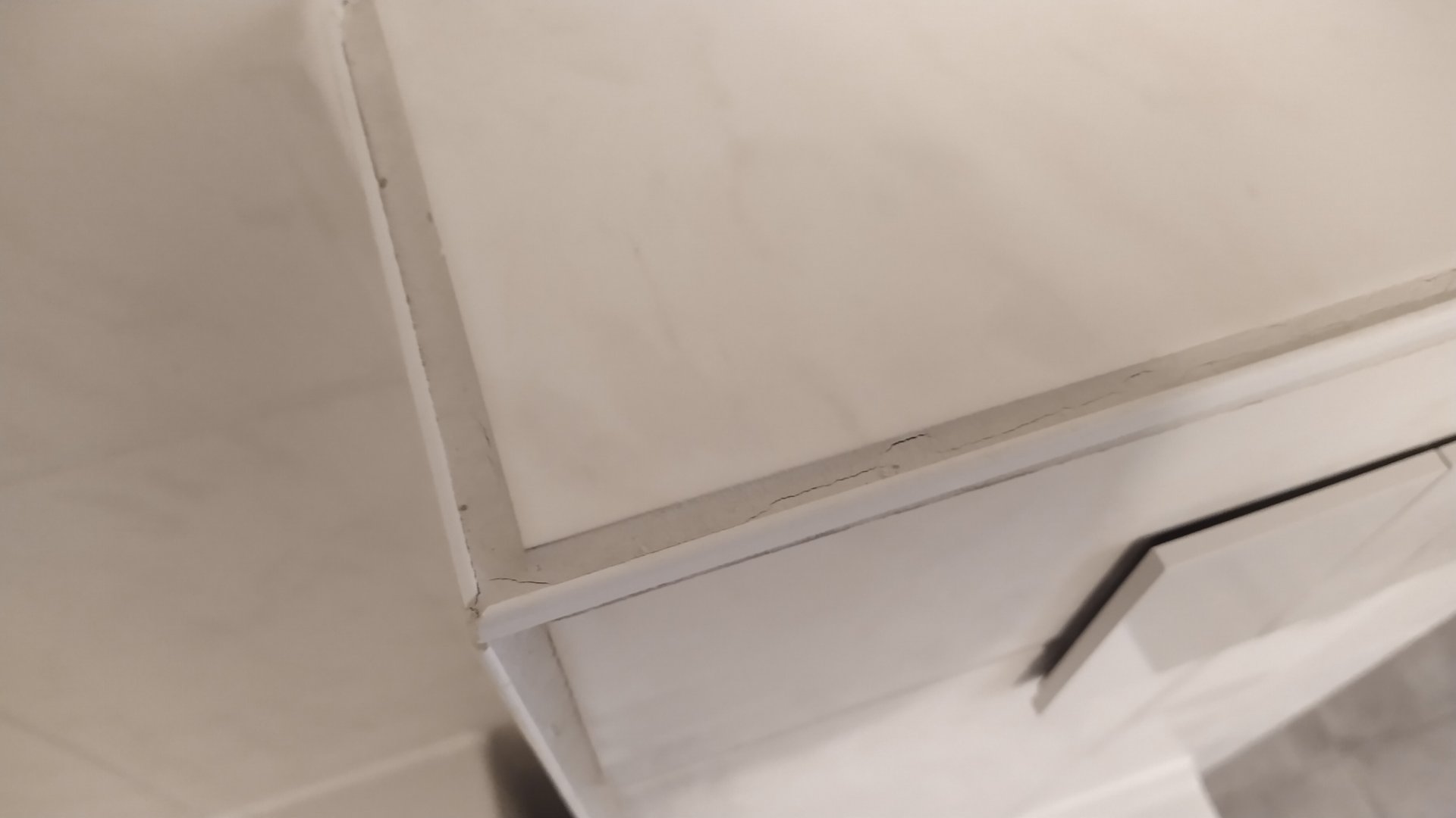

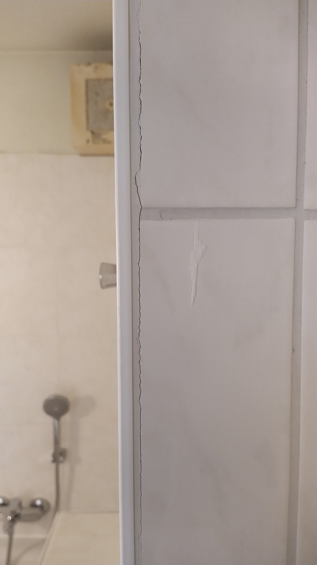

    ...insbes. an den Verfugungen des Vorbauelements gibt es lange Risse. Ist das ein Magel?

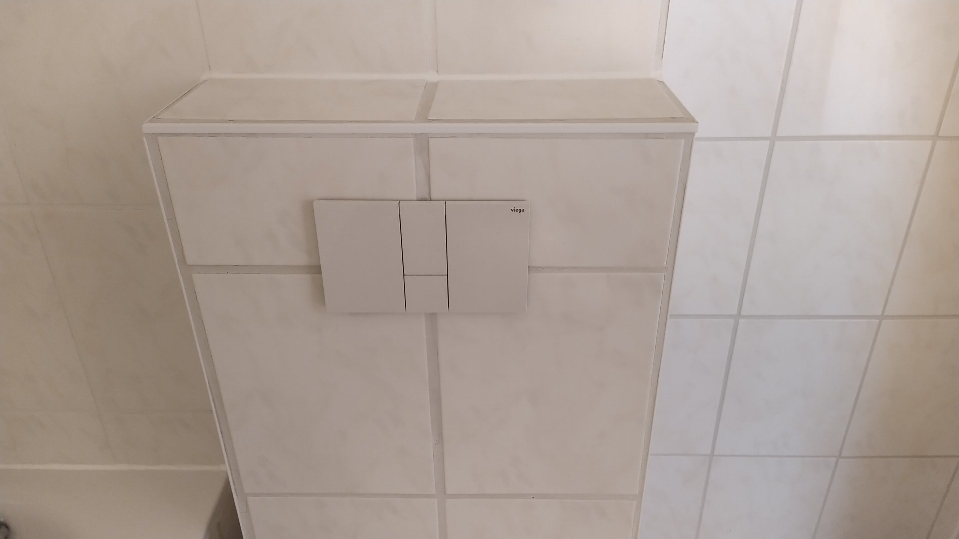

    ...die Verfliesung des Vorbauelements ist unbeschreiblich hässlich. Hätte es da auch bei dieser Fliesenbreite nicht eine andere Option gegeben?

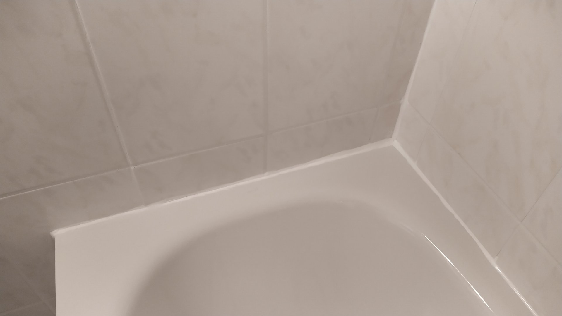

    ...die Silikonfugen sind nicht gerade. Ist das noch eine Toleranz?
    ...der Taster für die Toilettenspülung hat zu viel Abstand zur Wand?
    ...es sind unterschiedliche Farben beim Fugenmörtel genutzt wurden (1x weiß, 1x grau)...
    ...fällt euch sonst noch etwas auf?
    Danke für eure fachlichen Einschätzungen
    Alex

    Kommt drauf an was vereinbart war. Ich sehe den Mangel da eher in der unterschiedlichen Breite der Fugen, der Versätze und Überzähne…
    Ja.
    Doch, Optionen hätte es da gegeben, aber die müssen vereinbart/angeordnet werden. Aber auch hier liegt der Mangel eher an den ungleichen Fugen und Versätze, außerdem an den Ecken der Fluesenprofile, den Rissen, usw…
    Das sollte leicht zu beheben sein und falls nicht, dann stimmt da wohl was mit der Verkleidungsdicke nicht. Ist aber so wie es jetzt List trotzdem erstmal mangelhaft.
    Vor allem im Hinblick auf die Fuge am Boden: NEIN! Das ist stümperhaft, mangelhaft, einfach nur schlecht…
    Mangelhaft.
    Das ist alles einfach nur gruselig von hinten bis vorne. Was mich da noch interessieren würde wäre wie es hinter den Fliesen aussieht. Es geht da um die Abdichtung und auch die Installationen selbst, die Untergrundvorbehandlung (auch in Bezug auf die Ebenheit), etc…
    Was war denn das für ein „Fachbetrieb“? Hausmeisterservice?

    Angebot lag bei reichlich 7.000 Euro. Grohe stand als Armatur im Angebot. Vigour wurd eingebaut. Ich bin echt sauer. Was ist hier der nächste Schritt? Liste mit Mängeln an Firma und Möglichkeit der Nacherfüllung geben?

    Ich würde mal morgen einen Vertreter vom Vertragspartner ans Objekt bestellen und mal kucken was der dazu sagt. Das Formschreiben mit Mängelrügen und Frist zur Mängelbeseitigung bekäme er dann im Anschluss (ganz egal was er vorher erzählt hat).
    Ich würde da übrigens keine Arbeitsschritte vorgeben (Fliesen neu anbringen), sondern nur die Mängel ganz kurz aufzählen und pauschal deren Beseitigung fordern und dann mal die (schriftliche!) Antwort abwarten.

    Naja gut was willst für 7000 Euro brutto (oder schwarz ?) auch erwarten ? Sowas kostet doch in der Regel circa das doppelte….
    die komplette Planung fehlt eben…
    Da hätte man ein Schmuckstück draus machen können.
    so wurde halt stumpf einmal drüber gefliest und neue Armaturen und Keramik montiert, oben an der wand hängt noch der alte gammel/Schimmel.
    Das ganze ist doch eine Wohnung im MFH richtig ? Da musst Du ja aus haftungsgründen mit Versicherung etc. umso mehr auf Abdichtung achten ….
    vermute ja fast das wird drauf hinauslaufen dass du noch mal alles rausreißen musst und neu.
