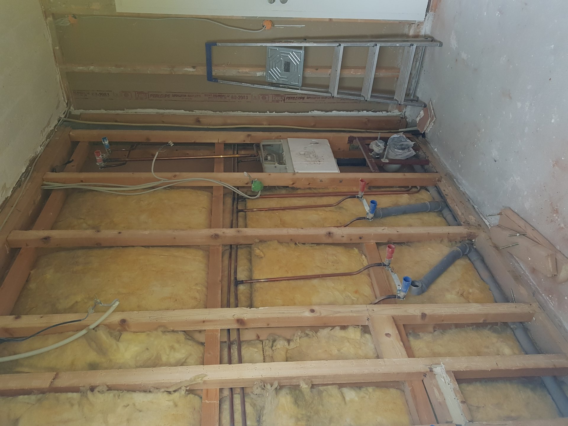

    wir möchten in unserem Fertighaus (1980er Jahre) das Gäste-Bad (ca. 5 qm) renovieren. Unklar ist uns derzeit der künftige Aufbau des Fußbodens. Von der Oberkante Kellerdecke (Beton) bis zur Endhöhe (Oberkante Fliesen) haben wir nur 6 cm. Der bisherige Aufbau war: PE-Folie, 2 cm EPS, 2,5 cm Estrich, 0,7 cm Fliesenkleber, 0,8 cm Fliese.
    Unser Fliesenlager sagt, er benötigt ("mindestens") 15 mm für die neuen Fliesen samt Kleber. Zum weiteren Aufbau des Bodens äußert er sich nicht.
    Wir sind uns nun unschlüssig, wie wir die verbleibenden max. 45 mm aufbauen sollen: Bauplatten, Estrichplatten (einfach oder zweilagig), EPS ja/nein, Entkopplungsmatten, usw.... Jeder sagt was anderes. :-(
    Grundsätzlich hätten wir unter den Fliesen gerne noch etwas Dämmung gehabt (wie bisher), wobei direkt unter dem Bad der Heizraum des Hauses (in einem ansonsten ungeheizten Keller) ist. Wir haben nun aber gehört, dass das bisherige EPS auch keine Dämmung war, sondern lediglich zur Trittschalldämmung diente. Das macht unsere Unsicherheit nur noch größer. :-(
    Übrigens hatten wir uns ursprünglich überlegt, eine Fußbodenerwärmung (Rücklauf) zu integrieren. das hat sich aufgrund der geringen Aufbauhöhe aber wohl erledigt. Eine elektrische Fußbodentemperierung steht noch als Option im Raum, ist aber nicht im Mittelpunkt unseres Problems.
    Kann irgendjemand weiterhelfen? Vorab schonmal Danke für Eure Hilfe!

    Hallo BaUT, vielen Dank für dein Interesse.
    Ins Gäste-Bad soll an die hintere Wand eine raumbreite begehbare (geflieste) Dusche - mit einer Glastrennwand (ohne Tür) als Abgrenzung zum übrigen Raum. Unter die begehbare Dusche macht der Fliesenleger Gefälleestrich.
    Ansonsten ist noch ein Hänge-WC und ein Waschtisch vorgesehen.
    Anbei ein Foto vom derzeitigen ausgeräumten Zustand.

    es geht nicht um den Boden unter Walk-In-Dusche und auch nicht um Abdichtungen für Rohrdurchlässe.
    Meine Frage war, wie außerhalb der Dusche, also im übrigen Raum, der Bodenaufbau sein soll. Das Schaubild auf S. 87 deines Links zeigt ja vom Grundsatz her das Richtige. Nur: Wie krieg ich das auf 45 mm unter?
