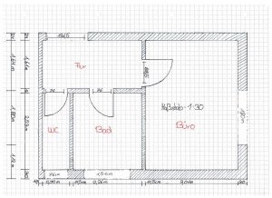

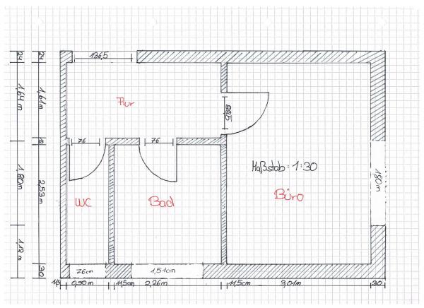

    Ich möchte in unserm Haus das, etwas in die Jahre gekommene, Bad sanieren. Soweit eigentlich kein Problem, die Ausführung werde ich größtenteils selbst übernehmen & die Planung auch. Momentan stecke ich noch mitten in der Planungsphase & da ich beruflich zig verschiedene Bäder zu Gesicht bekomme fällt mir der erste Schritt (Grundrissplanung) recht schwer. Ich hab mir heute mal kurz die Mühe gemacht und eine maßstäbliche Grundrisszeichnung (im Anhang) erstellt, welche euch die Ausgangssituation näher bringen soll. Die aktuelle Raumaufteilung lässt bei mir nicht große Inspirationen wachsen, deshalb bitte ich euch mir etwas auf die Sprünge zu helfen. Ich weiß nicht ob mir jemand hier helfen kann/will, aber ein Versuch ist es allemal wert.
    Zur Grundrisszeichnung:
    Zu sehen ist die aktuelle Raumaufteilung von einem Eck meines Hauses. Im Prinzip wollte ich nur den Flur fest beibehalten, alles andere könnte (muss nicht) verändert werden. Am Ende sollte es wieder ein Bad, ein Büro und ein WC geben, wobei die jeweiligen Raumgrößen natürlich variieren können zu den aktuellen.
    So nun hoffe ich um reichlich Feedback. :28:
    Was fällt euch so dazu ein?
    Gruß Michael
    PS: Über kurze Skizzen mit Paint auf meinem Grundriss wäre ich auch dankbar.

    Welche Nutzung (v.a. des Badezimmers), welche Ansprüche?

    Badezimmer sollte barrierefrei & fürs Alter vorbereitet sein. Ausreichend groß für eine harmonische Anordnung von WC, Doppelwaschtisch, Dusche, Handtuchwärmekörper und (evtl) eine (Eck?) Badewanne sollte es natürlich hinterher sein. Hauptsächliche genutzt wird das Bad von mir und meiner Frau, die Kinder haben ein externes Bad. Das WC muss nicht, kann aber verändert werden, sollte dann wieder WC & ein Handwaschbecken besitzen. Die Anforderungen an das Büro spielt eine untergeordnete Rolle.

    Türen vom Bad und Klo raus und anders rum einbauen... Nach aussen öffnend, anders ist Blöde wenn einer dahinter liegt...

    Aber muß WC/Bad getrennt sein ? (Kundentoilette-wegen Büro ? )
    Wäre alles Privat-ohne Kundenverkehr-würde ich beide Räume zusammenlegen-für ein großes Badezimmer.
    Hilfreich wäre auch die Einzeichnung der bereits bestehenden Medienleitungen.

    Für barrierefrei ist die Badezimmertür schon mal viel zu klein. Und bei 2,26 Lichte wirst du da nicht viel mehr als Waschbecken, ebenerdige Dusche und Klo unterbekommen. Barrierefrei bedeutet für mich Rollstuhl tauglich. Daher die Tür nach außen und zum Büro öffnend, sonst wirst bei der Flurbreite, sollte es soweit mal kommen, probleme bekommen.

    @ helge 2: Das Büro ist rein privat genutzt. Da wir aber relativ viel besuch bekommen, wäre es meiner Frau trotzdem lieber ein getrenntes WC zu haben. Zu den bestehenden Anschlussleitungen: Hier gibt es im Prinzip keine Einschränkungen, da ich alle Leitungen direkt durch die Decke in den Keller verziehen und dort anschließen werde.

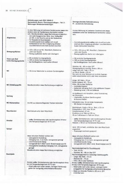

    @ Kalle88: Natürlich hast du recht, das Bad ist vom Grundriss her zu klein. Das ist aber der Grund warum ich die ganze Hausecke zur Veränderung freigestellt habe, die Wände innerhalb können auch verändert werden. Barrierefrei ist nicht direkt Rollstuhl tauglich, so zumindest laut Norm. Unser Bad muss nicht für einen Rollstuhl gewappnet sein, sondern sollte möglichst keine Hindernisse wie Stufen o.ä. besitzen. Die Montagevorbereitung für Klappgriffe am WC wie auch einen Duschsitz sollte eingeplant werden, falls später nachgerüstet werden sollte.

    Kannst du mir den Auszug mal posten? Ich persönlich kenne es nur, dass barrierefrei für behinderte und ältere Menschen gleichwohl zählt. Mein damaliger Lehrbetrieb hat sich sehr mit barrierefreiem Bauen beschäftigt, in Zusammenarbeit mit der AWO sollten damals 2 Musterwohnungen bei uns im Firmensitz entstehen. Aber wie das so ist, bei politisch motivierten Finanzvorhaben scheiterte es an der Bürokratie... Nun steht mehr oder weniger der Rohbau... :D
    Würde mich also interessieren, wo das steht. Kenne es zumindestens von früher noch anders.

    Im Anhang sollte der Auszug sein, ich hoffe man erkennt etwas.. Habe leider selbst nur eine Kopie, was nicht unbedingt zur Qualität beiträgt.

    Zu geringe Auflösung um etwas zu erkennen. Aber das trägt nun auch nicht mehr sonderlich dem Thema bei. Wenn du nicht für den Rollstuhl planen willst, dann spielt das von mir genannte ja keine Rolle.
