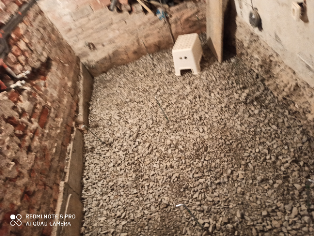

    aktuell saniere ich unser Zweitbadezimmer im UG unseres Hauses. Stand aktuell ist, dass der Raum entkernt wurde und der Boden bis auf's Erdreich angetragen wurde.
    Jetzt kommt der Aufbau des Bodens dran.
    Jetzt bräuchte ich etwas Hilfe von einem Holzspezialisten.
    Ursprünglich war geplant auf die dann neu gegossene Bodenplatte ein Dämmschicht aufzubringen und danach einen Estrich.
    Aufgrund der Wärme möchten wir aber einen Holzfußboden aus Hartholz.
    Meine Frage wäre:
    Wie wäre der ideale Aufbau? Ich hatte vor direkt auf der Betonbodenplatte (ohne Estrich) eine Unterkonstruktion zu erstellen und zwischen der Konstruktion eine Dämmung aufzubringen. Darauf den Holzboden (kein Parkett sondern Holzdiehlen zu verschrauben?!
    Muss ich unter dem Holzboden Luft- bzw. Wasserdicht abschließen oder soll dies belüftet sein? Werden bzw. können Diehlen mit Abstand zueinander verlegt werden oder Kante an Kante?
    Welches Holz wäre hier am Besten geeignet? Ich dachte an Eiche.
    Vielen Dank schon mal :-)
    Grüße
    Roland

    Wozu denn überhaupt eine Bodenplatte?
    Du kannst auch einfach den jetzigen Boden glatt abziehen und XPS Dämmplatten verlegen. Darauf legst Du dann eine Abdichtungsfolie aus EPDM, die Du seitlich an die Wände anschließt. Darauf dann lose Bauenschutzmatten. Darauf dann Lagerhölzer und da dann die Dielen drauf.
