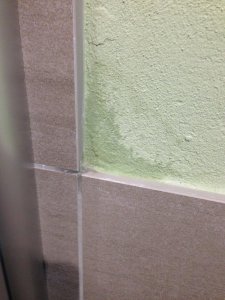

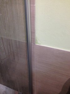

    Nach der kompletten Badsanierung wegen eines Wasserschadens taucht plötzlich immer ein Fleck direkt nach bzw. während des Duschens auf. Komplett noch mal alles abgedichtet, Fleck in der kleinen Größe trotzdem noch da. Hat jmd Vorschläge, bevor die Fliesen evtl wieder runter müssen?

    Ist das eine Außenwand? Also sind da irgendwo kalte Stellen an denen der Wasserdampf beschlägt?

    Die Zuleitungen sind abgedichtet. Sogar die Manschetten noch mal zusätzlich abgedichtet. Und keine Außenwand.
    Der Fleck wird auch nicht größer, wenn man länger duscht.

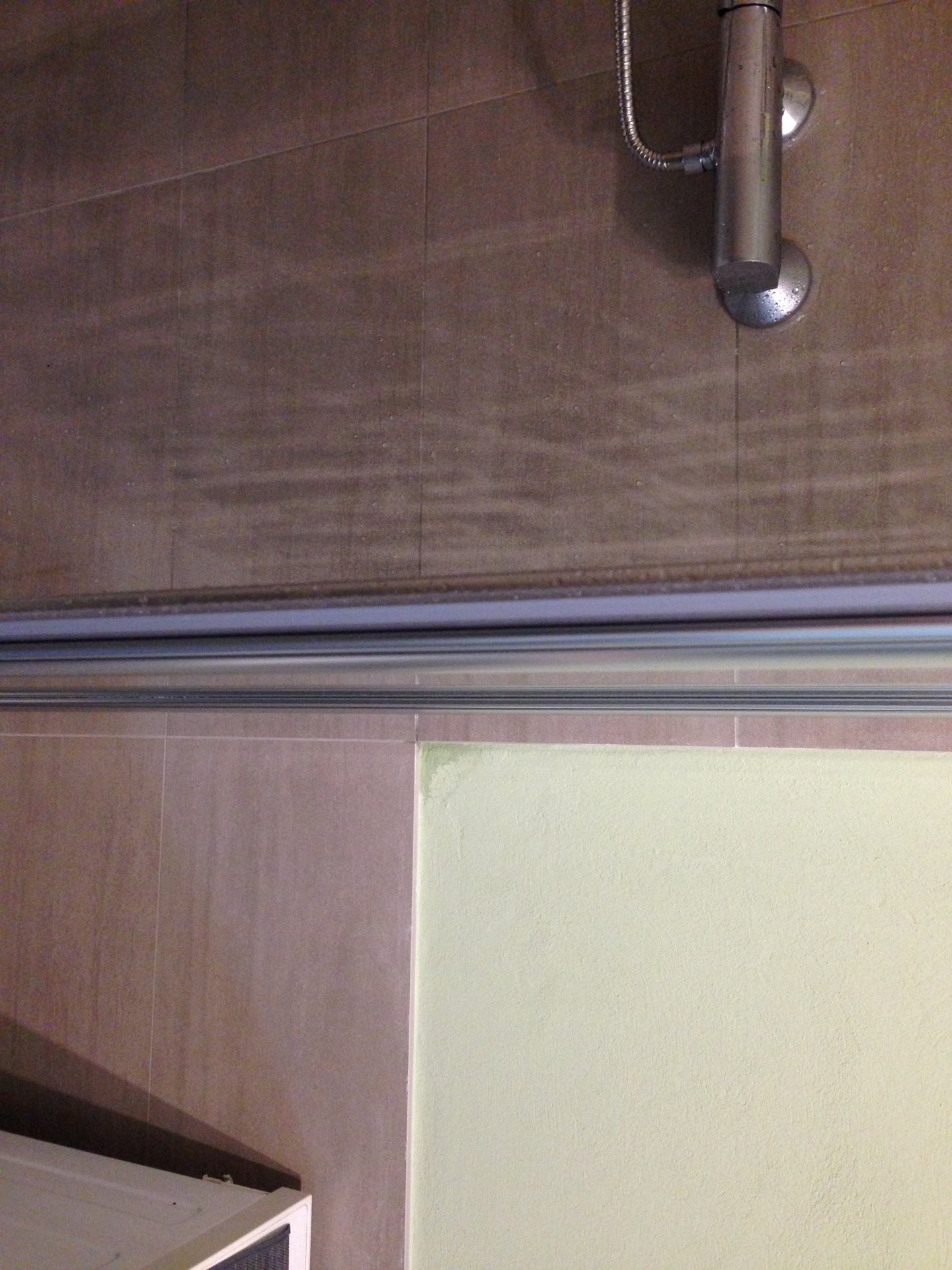

    Also ich habe es nun so verstanden, dass der Fleck kommt und geht, und dass das ursächlich mit dem Duschen (bzw. der neuen Duschabtrennung) zusammenhängt.
    Kann vermutlich Wasser sein, das hinter dem Aluprofil runterläuft, une irgendwann in horizontalen Fliesenfugen nach hinten zu Putz kommt, von wo dann der Fleck ersichtlich wird. Manche Installateure bauen nach Montagevorschrift ein, und es wird trotzdem nass.
    1) Eher hat hier der Installateur die innenliegende Silikonfuge (senkrecht am Alu-Profil verlaufend) nicht gemacht. Könntest Du uns bitte noch ein Foto machen vom AluProfil (nun aber Innenseite)?
    2) zweitens würde ich hier gar ncihts machen, weil der Konsument Gewährleistung hat.
    3) Es kann natürlich auch sein, dass eine der horizontalen Fliesenfugen Wasser durchlässt, das wäre zumindest "auch" eine Möglichkeit (damit das gleich mal deponiert ist).
    4) und viertens ist jede Silikonfuge eine "Wartungsfuge", und wie das Wort Wartung bereits andeutet, gehört diese vom Kunden ( bzw. vom Wohnungs-Besitzer!! Der Mieter hat jedoch eine Hinweispflicht) regelmäßig gewartet.
    5) Transparentes Silikon hat einen geringeren bis keinen Schimmelschutz ( das ist einfach von der Physik erklärbar, und steht meist auch auf den Tuben drauf). Also darauf achten, dass ein farbiger Silikon verwendet wird.

    Wenn der Installateur hinter den Fliesen gut mit Gewebe abgedichtet hat, könnte Wasser durch die Fuge nach hinten gelangen. Dort ist abgesperrt und dann kommt es eben auf der Seite heraus.
    Könnte sein, muß aber nicht.

    Bitte mach mal ein Foto von der inneren Seite des Aluprofiles. Danke
