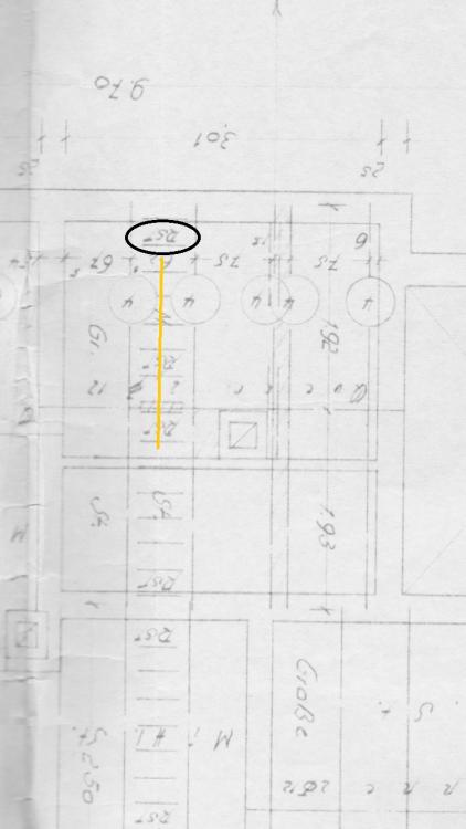

    Hallo wie in meinen anderen Beiträgen beschrieben sind wir gerade dabei unser neu erworbenes Haus (Bj. 60) zu renovieren.
    Um ein größeres Gäste-WC zu bekommen haben wir beschlossen eine Wand zu versetzten, daher müsste der Sanitärmann auch eine neue Kernbohrung für das WC machen.
    Nun haben wir eine Spanbetondecke, hier habe ich schon gelernt, dass ich nicht gerade überall durch die Decke kann wie ich will.
    Leider habe ich es versäumt den Statiker zu fragen was im Statikplan der Bereich mit der Kennzeichnung (RST) zu bedeuten hat und ob ich durch diesen bohren kann.
    Evtl. kann mir einer von euch sagen was es mit dem Bereich auf sich hat.
    Die einzige Idee, die ich habe, was RST heißen könnte wäre Rundstahl.
    Falls das so ist wäre der Bereich ja mit einer Bewehrung und relativ schwer zu durchdringen bzw. überhaut möglich, ratsam ?
    Die neue Wand würde mittig zwischen den 2 Trägern verlaufen.

    Ich habe den Verdacht, daß es eine Hohlkörperdecke ist und gerade keine Spannbetondecke.
    Die Bohrung soll offenbar durch den Träger der Hohlkörperdecke gehen. Das geht einfach nicht!!

    Stimmt da hast du recht, es ist keine Spannbetondecke.
    Laut Baubeschreibung ist es eine Fertigbalkendecke, wird denke ich mal das gleiche bzw. vom Prinzip her die gleiche Technik sein wie die Hohlkörperdecke.
    Aber bist du sicher das dort ein Träger ist ?
    Laut Statikplan haben die Träger eine breite von 12cm "4" und in dem Bereich einen Achsabstand von 62cm.
    Aber was die kleinen "horizontalen" Striche bedeuten sollen bzw. das RST weiß ich nicht.

    hallo,
    zur Erklährung: RST sind Hohlsteine (RandSTeine) die auf einer Seite geschlossen sind sind und werden
    immer am Anfang der Reihe an einer Wand gelegt damit kein Beton in die Steine läuft.
    eine Bohrung für das WC-Rohr geht nur zwischen den Trägern.
    Wände mittig auf die Steinreihe zu mauern ist nicht zu empfehlen sondern nur über den Trägerbereich,
    es sei denn Du stellst eine Ständer-Leichtbauwand auf.
