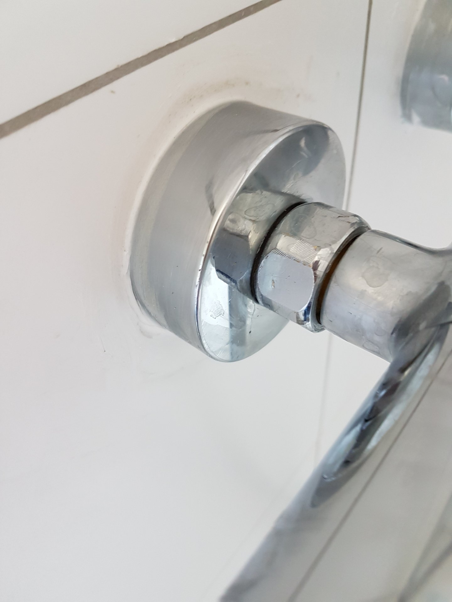

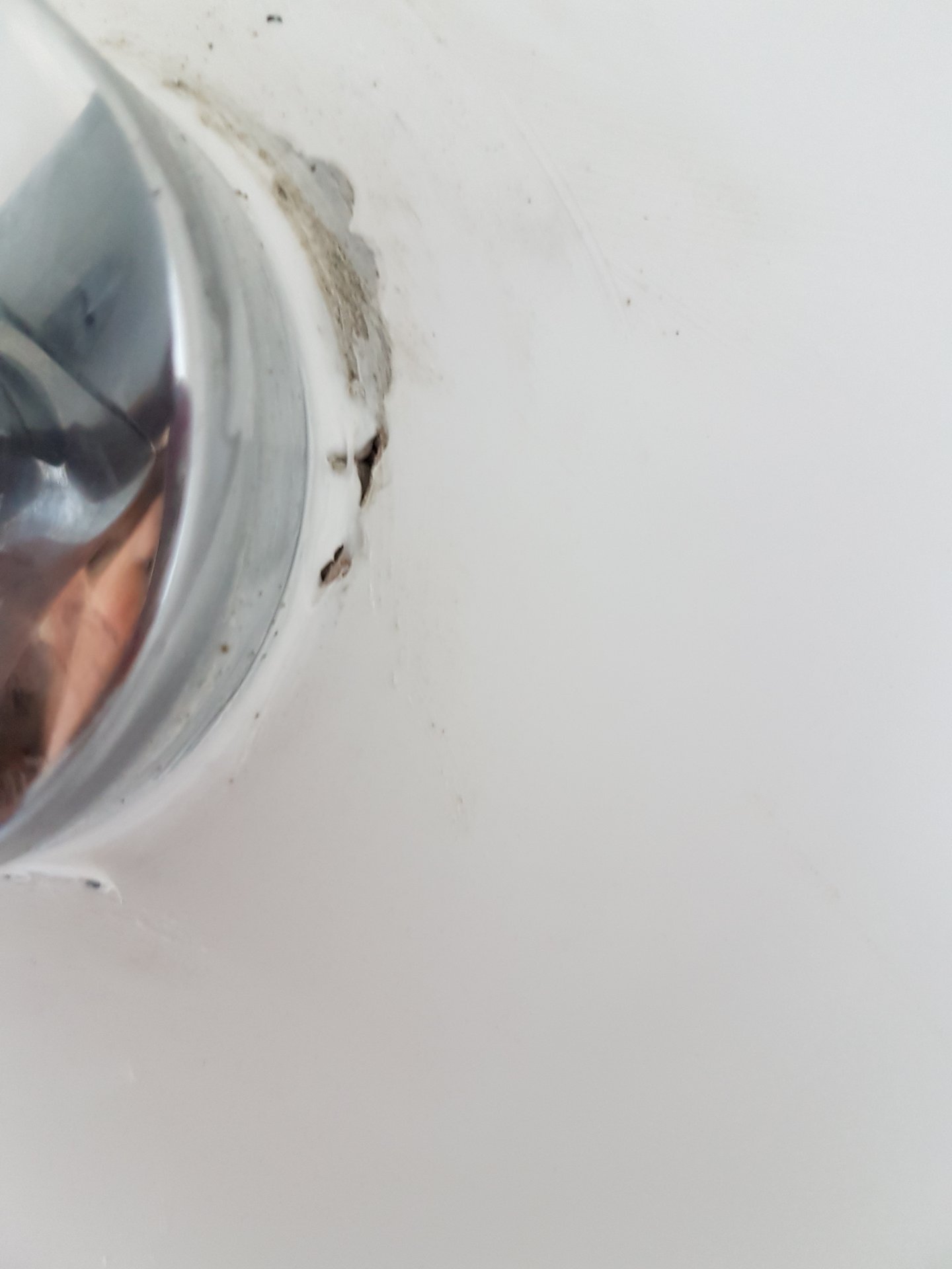

    wir lassen aktuell das Bad sanieren. Fliesen, Amaturen, alles neu. Nun habe ich heute folgende Arbeit entdeckt, die so gar nicht zum Rest des Badezimmer passt und wirklich unschön aussieht.
    Es sieht so aus als wären die Löcher für die Anschlüsse unsauber geschnitten und dann einfach mit Silikon rundum zugeschmiert worden. Ich kenne es nur so, dass man das Silikon nicht sieht und die Manschetten das Loch komplett verdecken oder ist es gängig das so zu lösen. Silikon soll doch abdichten und keine 'Fehler' verdecken. Der Handwerker meinte, er bringt das mit noch mehr Silikon in Ordnung. Muss ich das hinnehmen? Damit wäre ich ganz und garnicht zufrieden. :(

    Und dann mit der Rohrzange die neue Armatur verschraubt - will gar nicht wissen, wie dahinter abgedichtet wurde...

    O.o Sieht ganz so aus! Ich sehe jetzt erst wie 'geriffelt' die Mutter ist... Ach herrje!

    wenn der Installateur auch der Fliesenleger ist (bzw. die Fliesenarbeiten auch Teil seines Auftrags waren), dann sehr viel

    Der Installateur sollte eigentlich nicht auch noch der Fliesenleger sein!
    Fliese neu ! Überwurfmutter bzw. Armatur auch neu !
