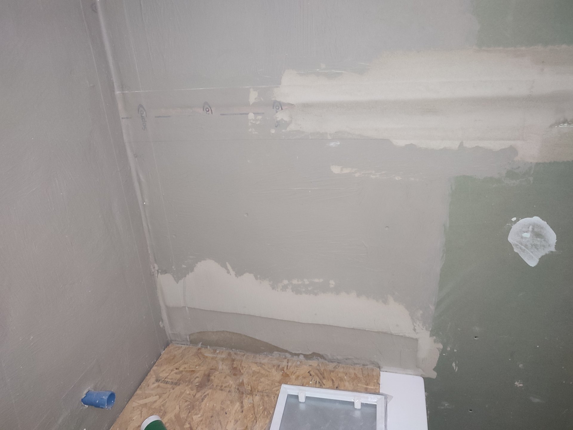

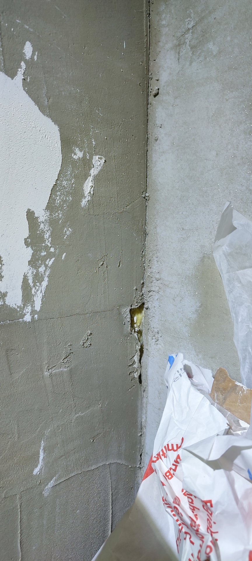

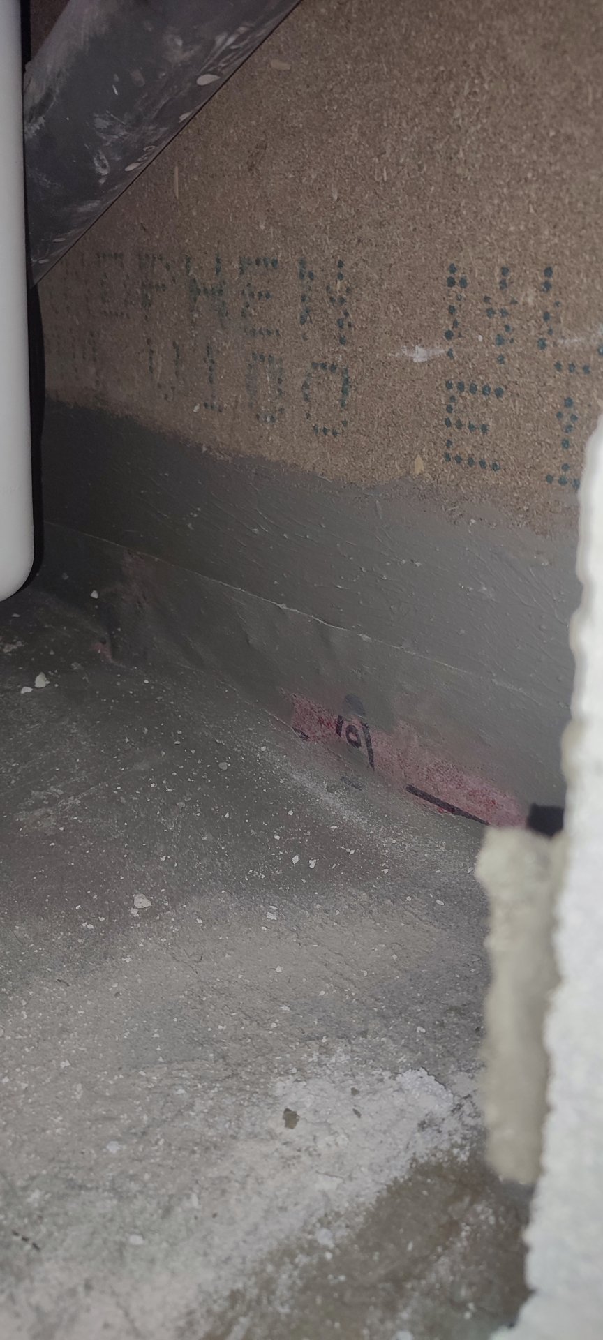

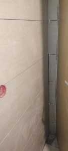

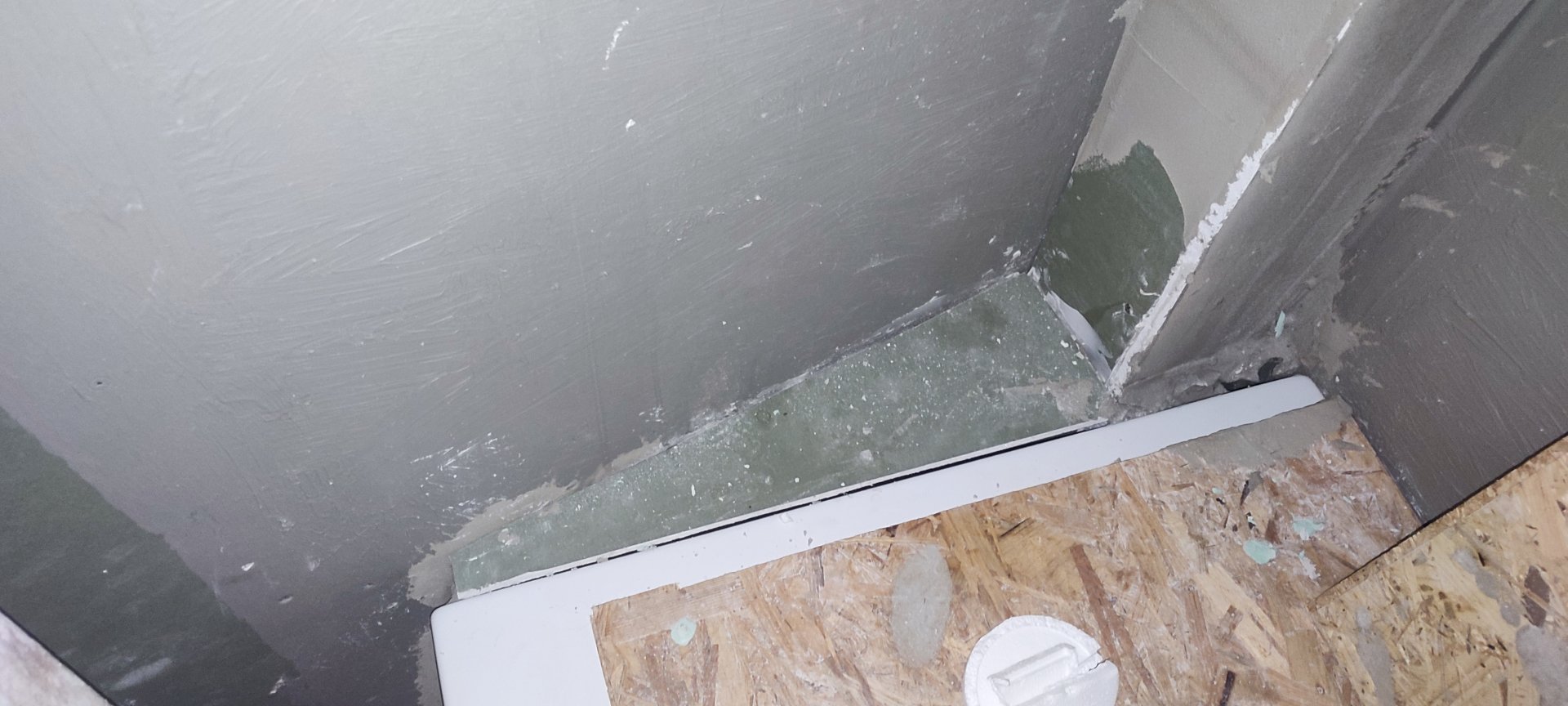

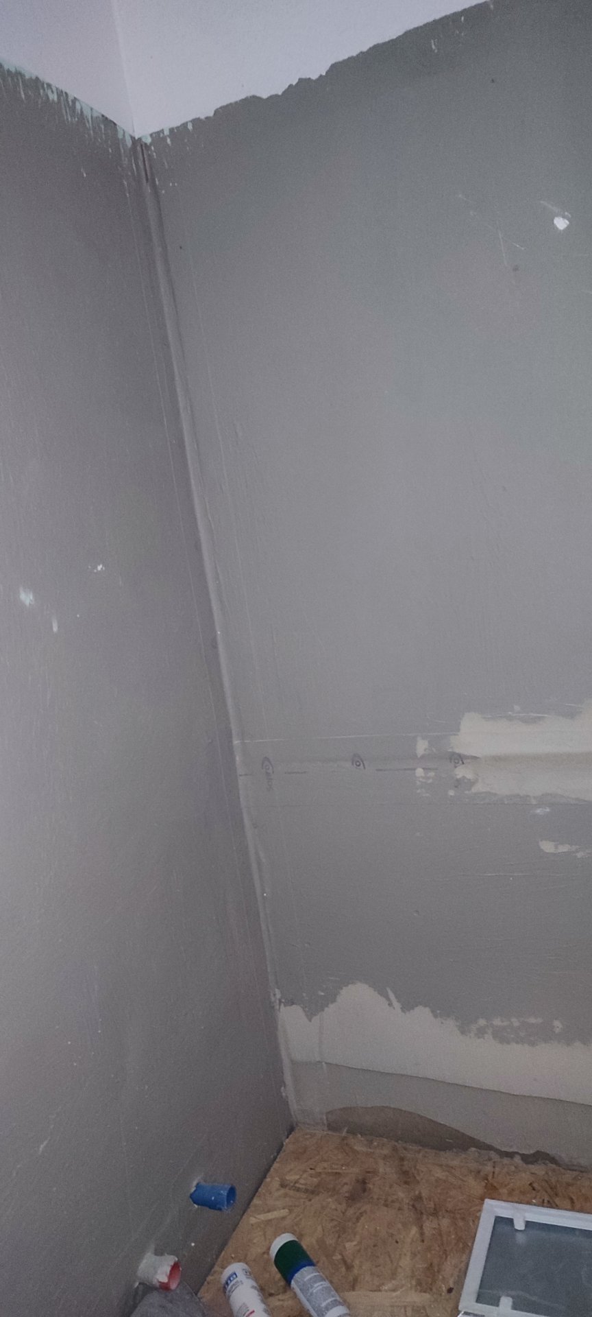

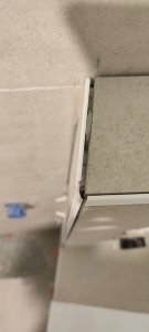

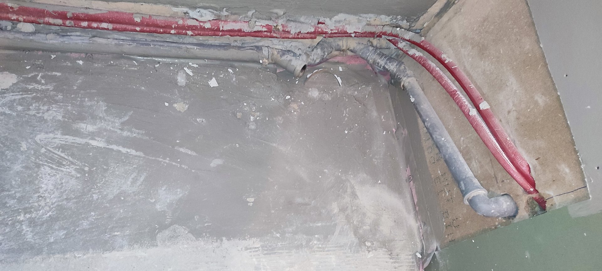

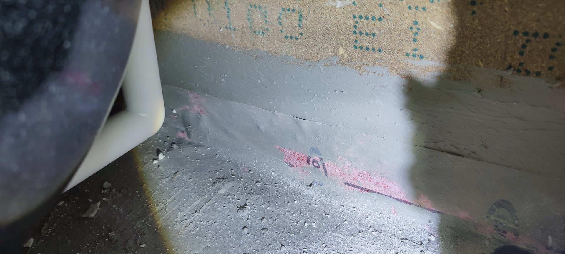

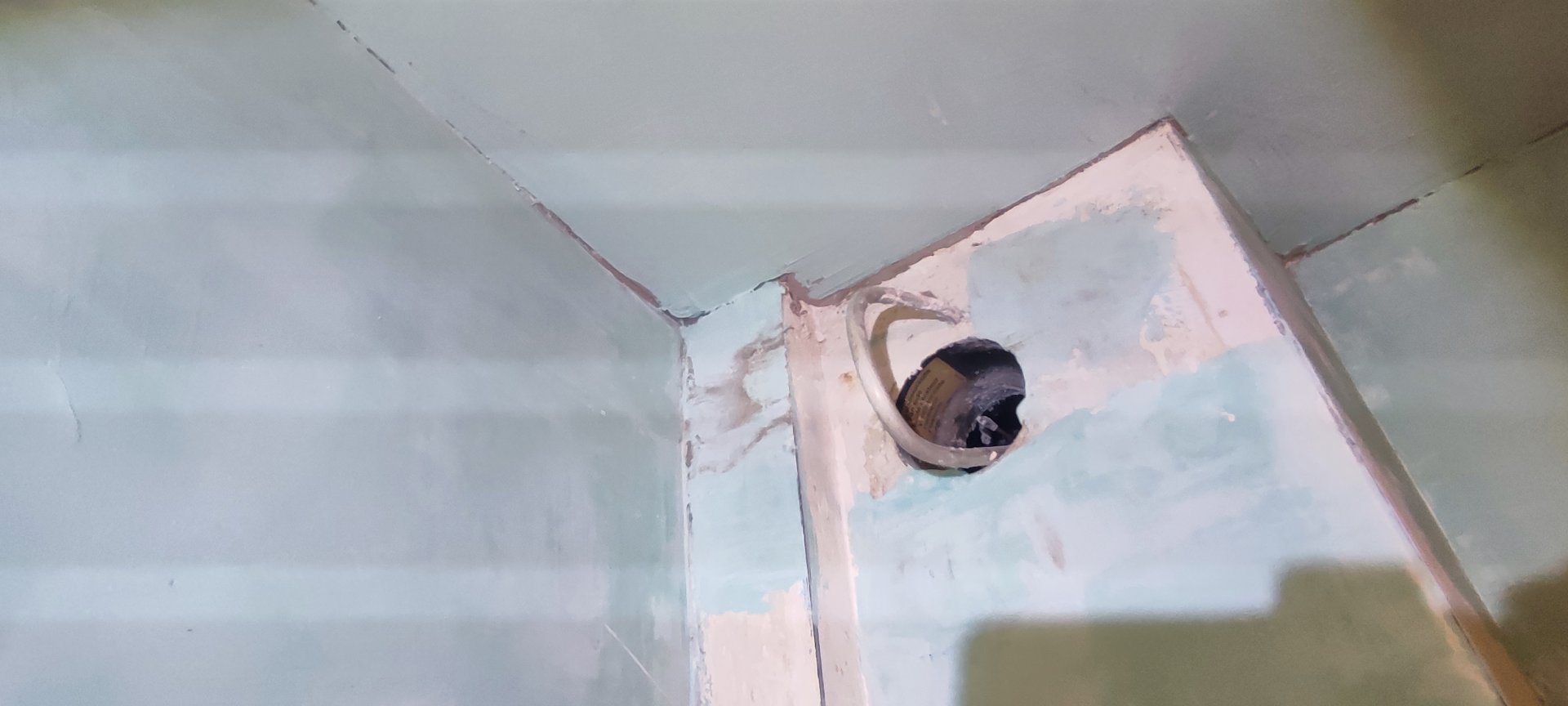

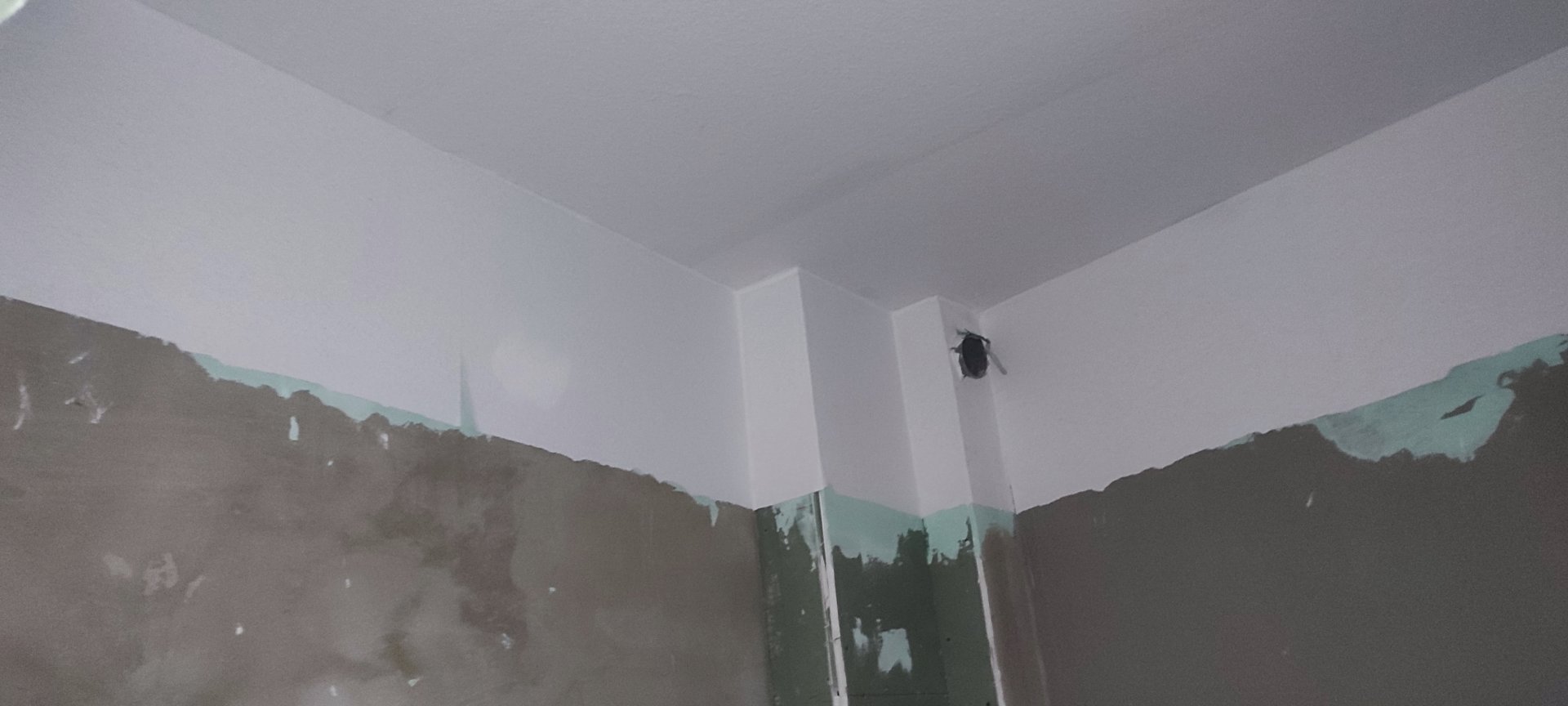

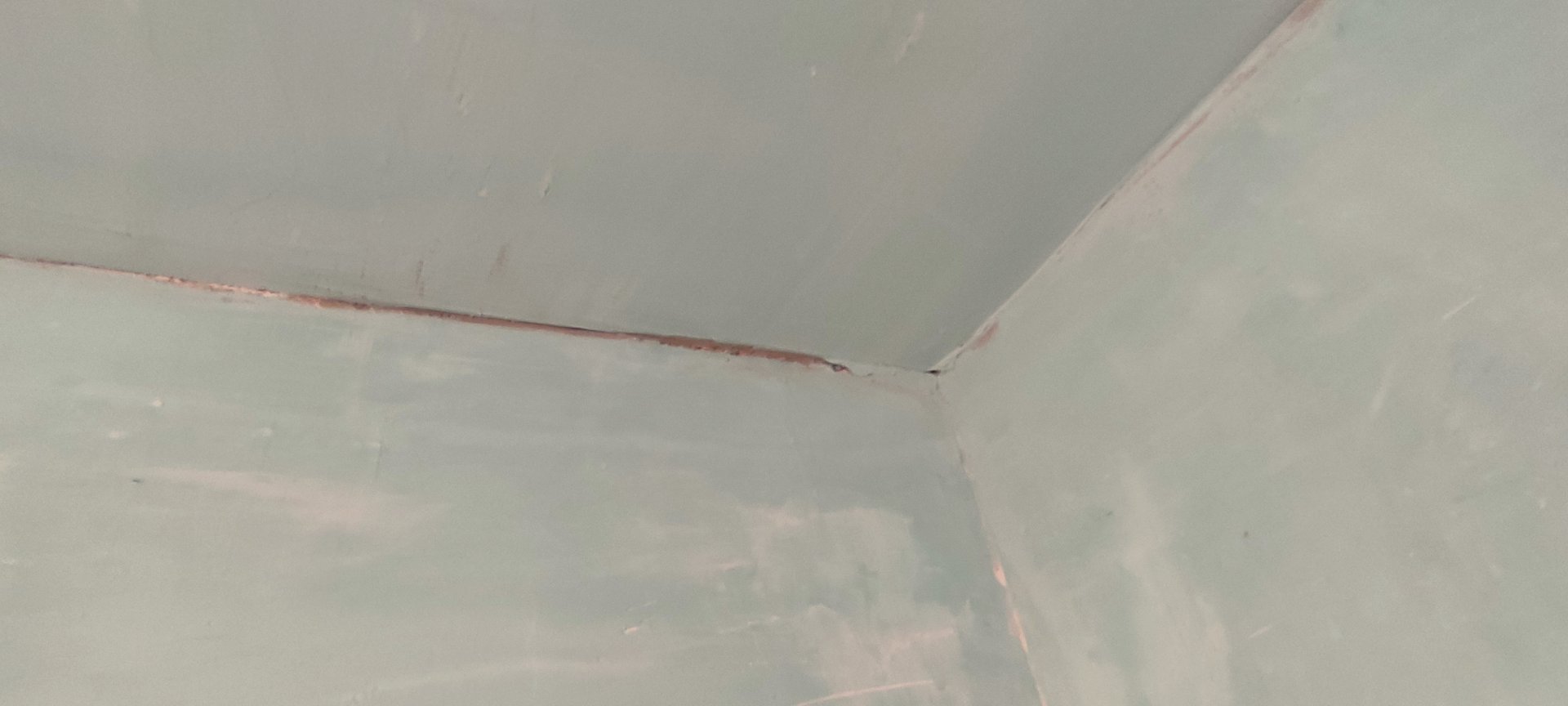

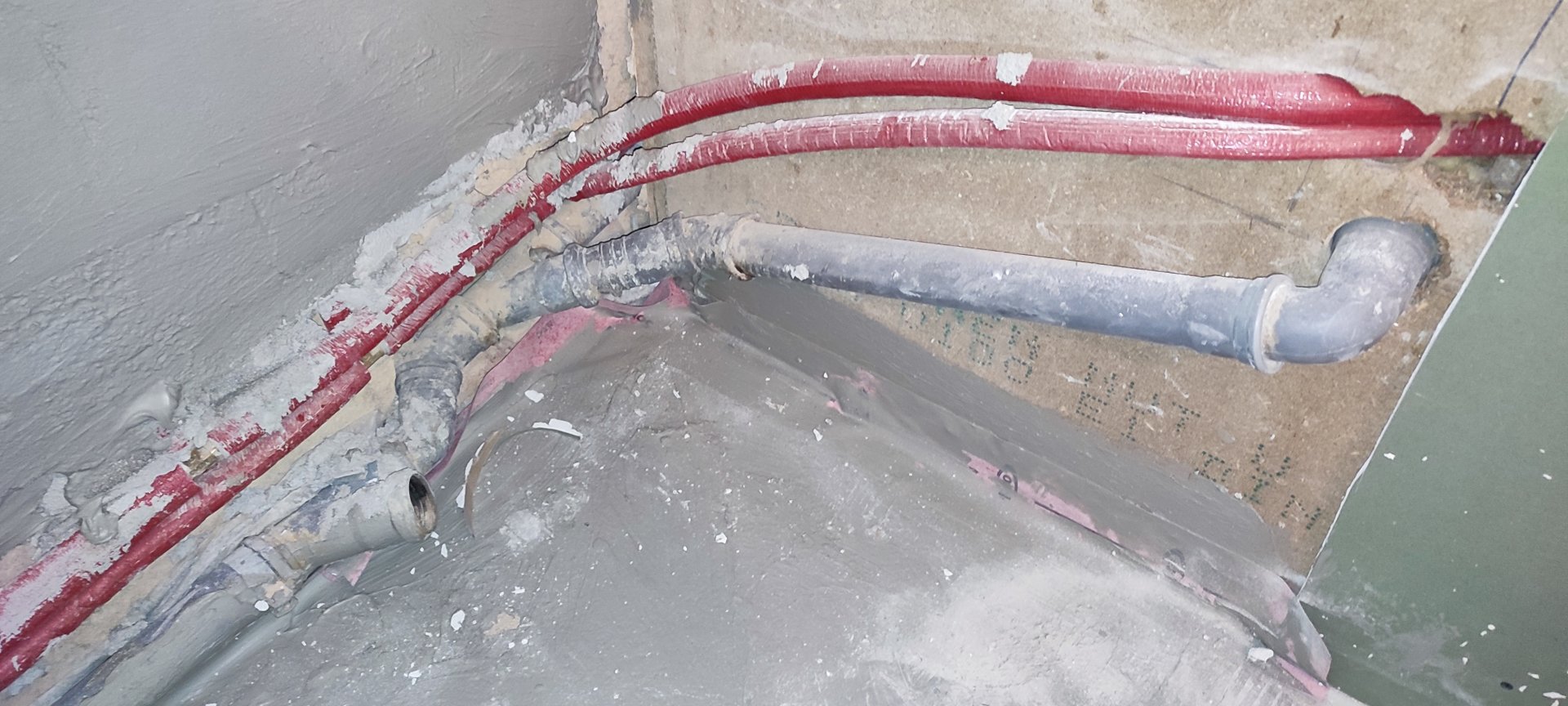

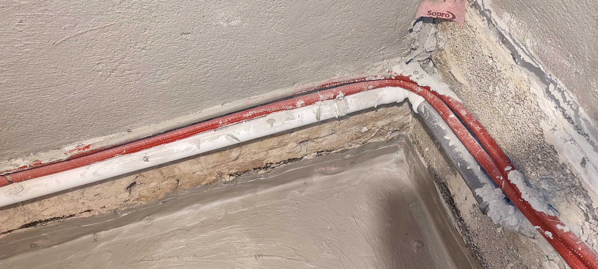

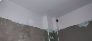

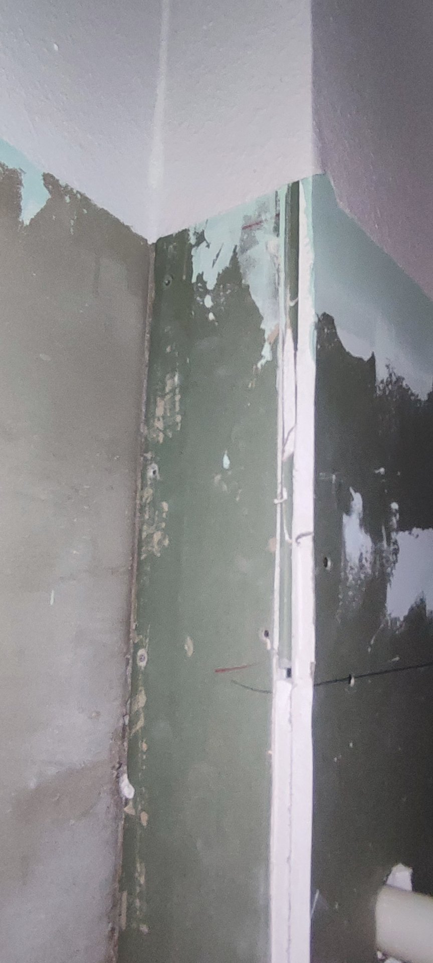

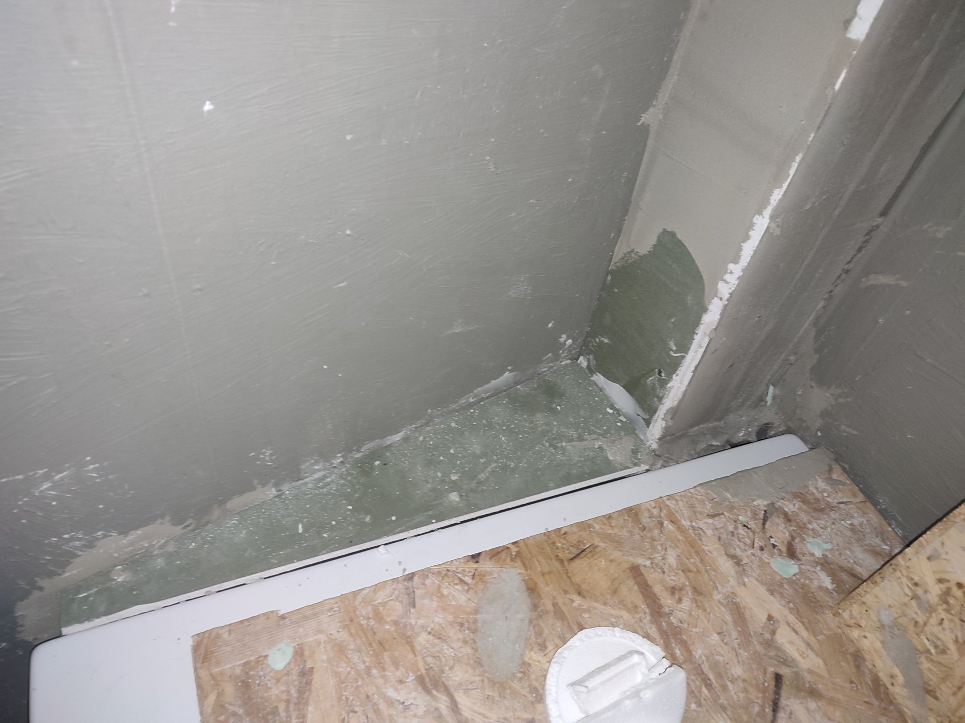

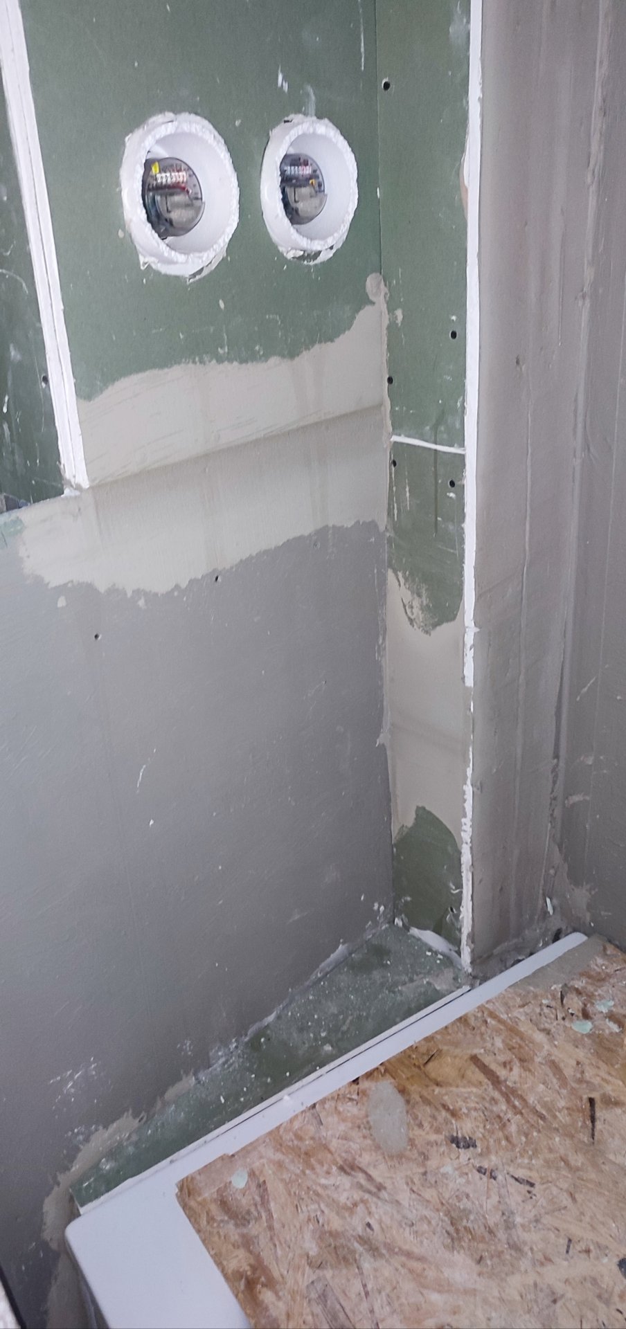

    bin neu hier aber vielleicht könnt ihr mir helfen.
    auf den Bilder zu sehen sind 2 Bäder und eine Küche.

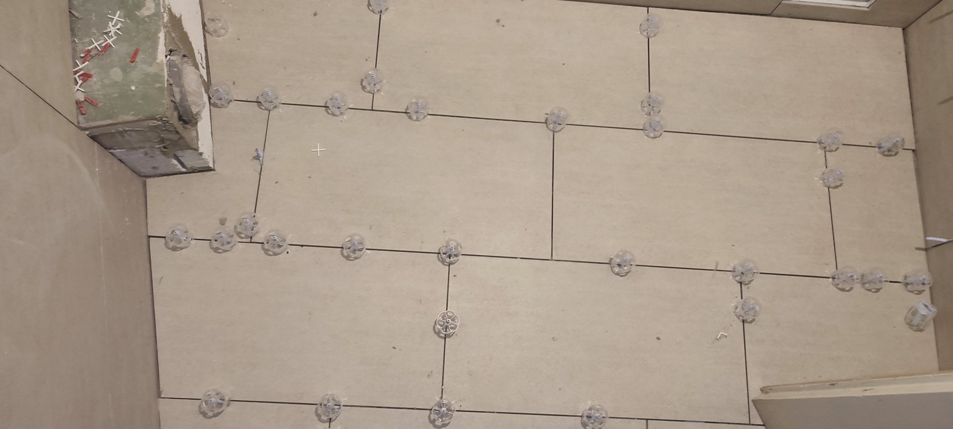

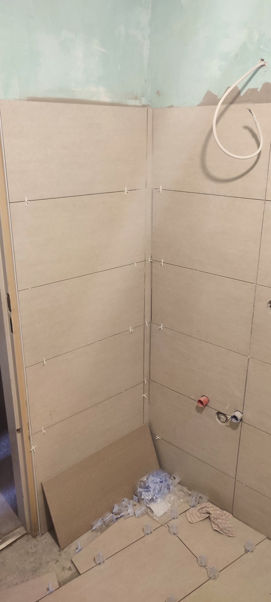

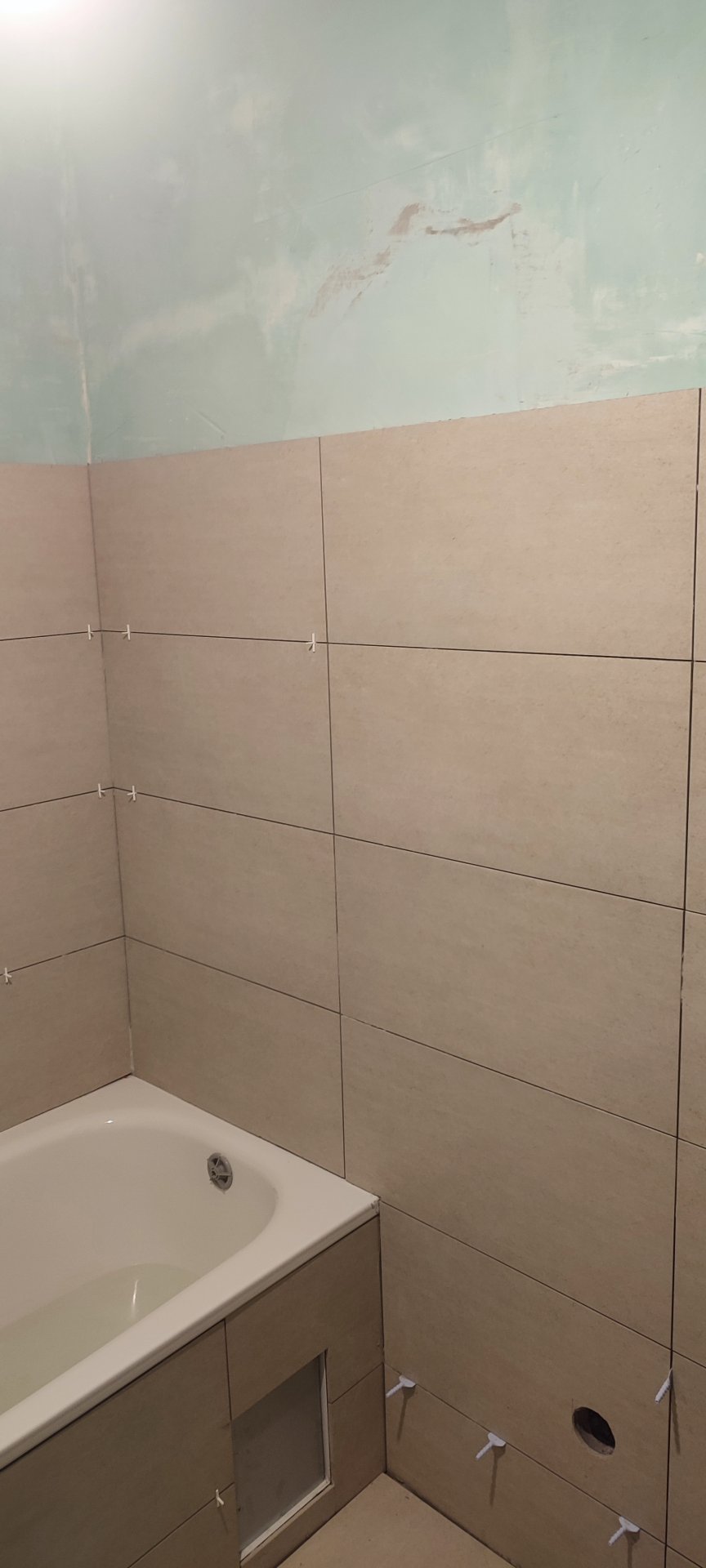

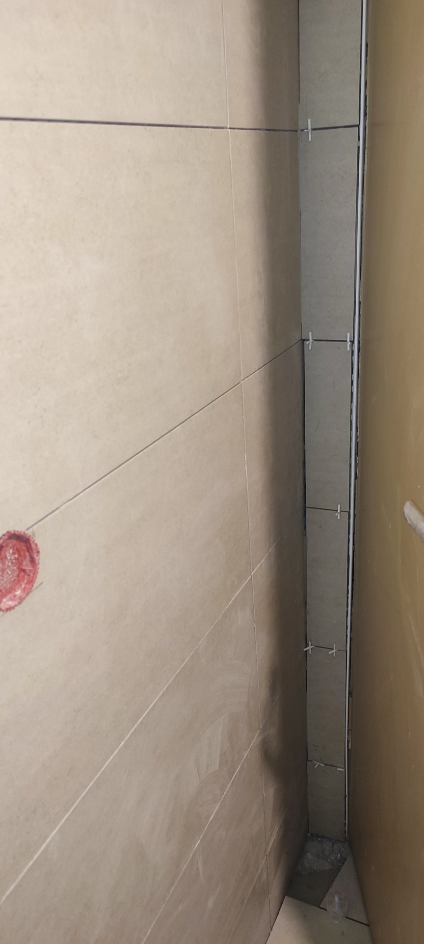

    Das eine Bad ist bis auf ein paar Fliesen (+Verfugen) und der Flächen über den Fliesen "fertig"
    Es wurden auch in den Wandflächen schon Fliesen unter Protest getauscht, da nicht sauber verlegt. (Leider keine Bilder gemacht)

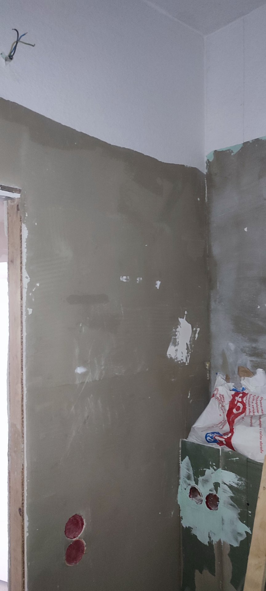

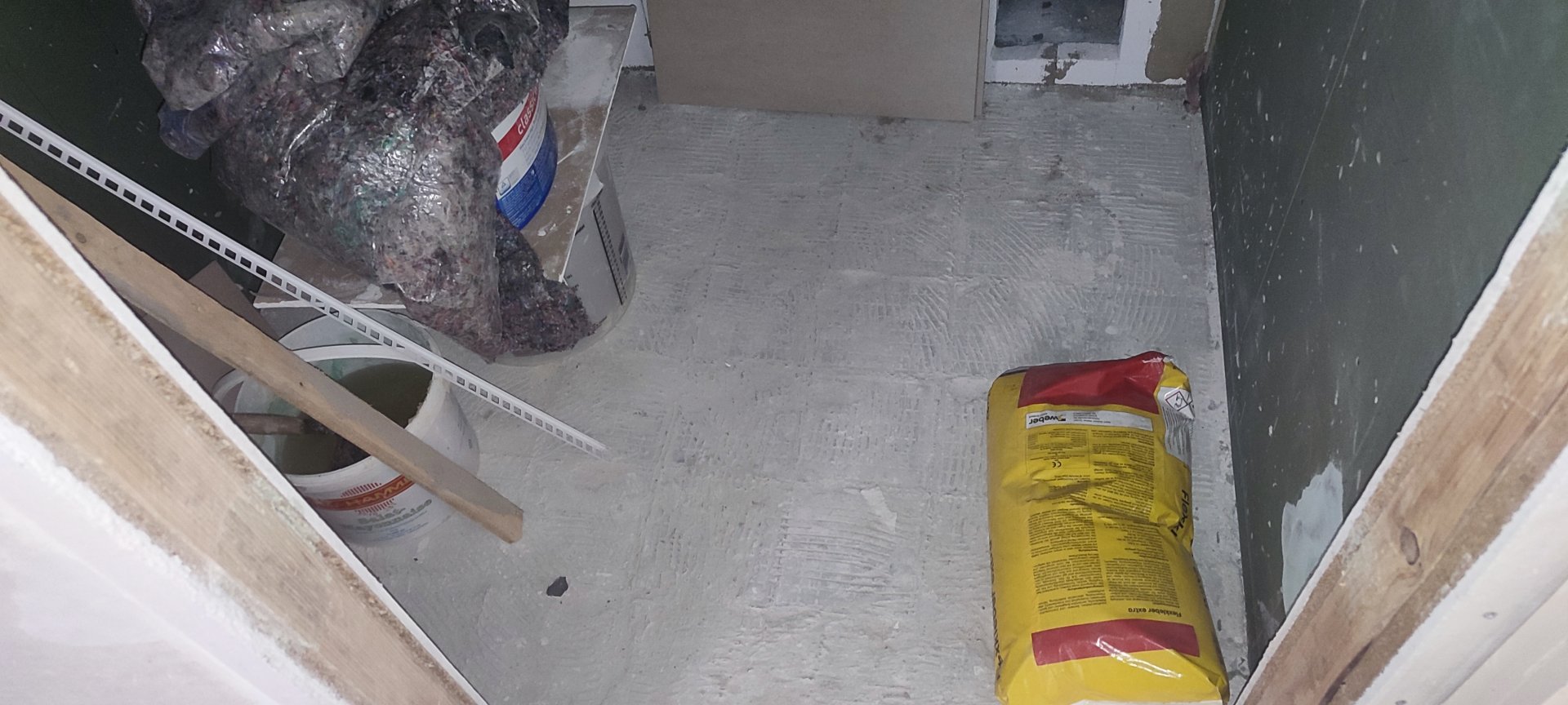

    Das zweite Bad... naja ihr seht selbst.
    Beide Bäder waren mehr oder weniger komplett entkernt teils bis aufs Mauerwerk/Putz/Vermacellplatte.

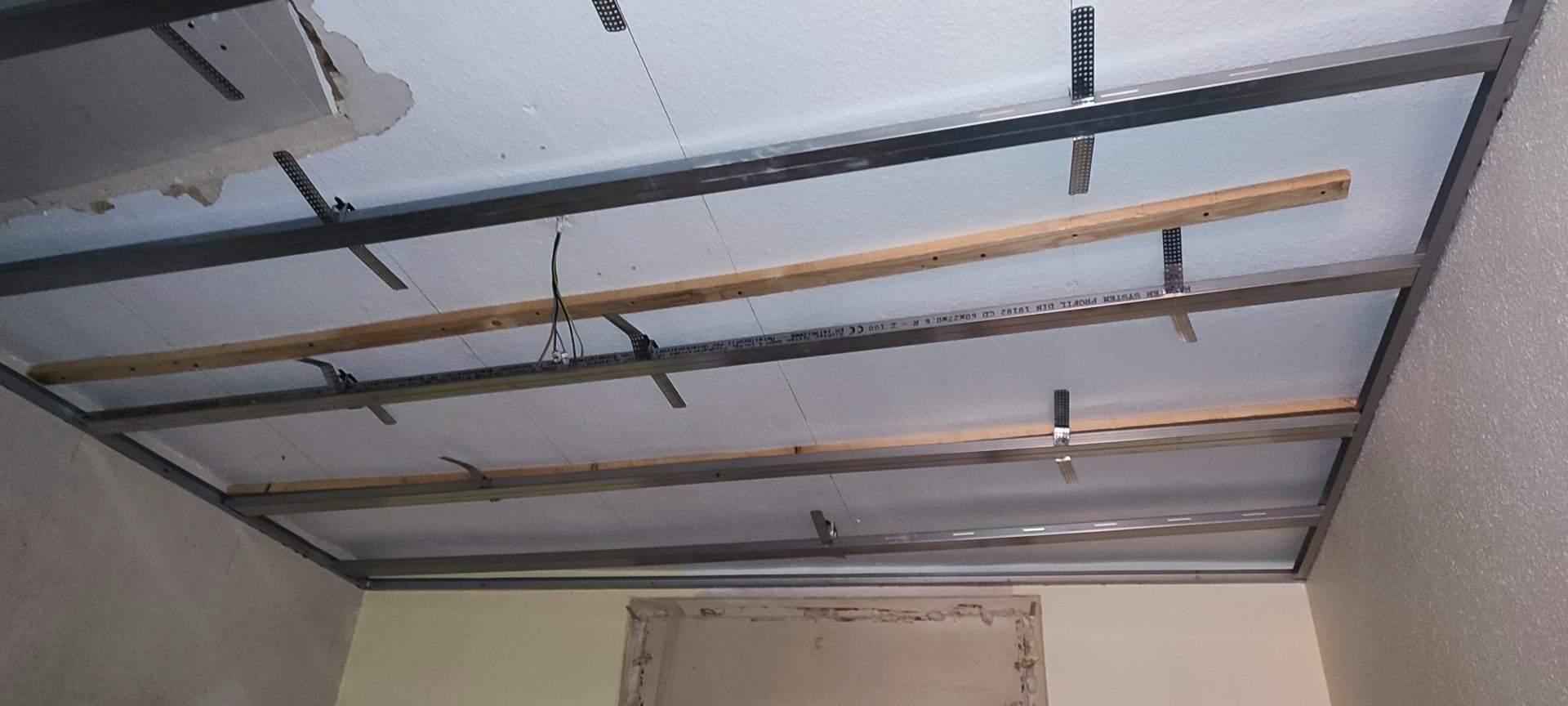

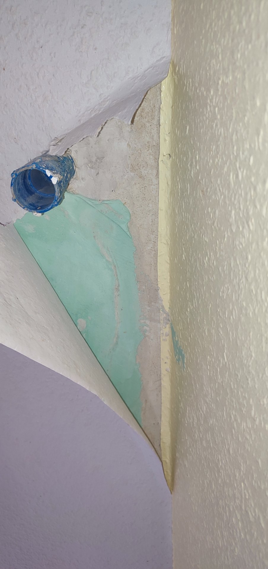

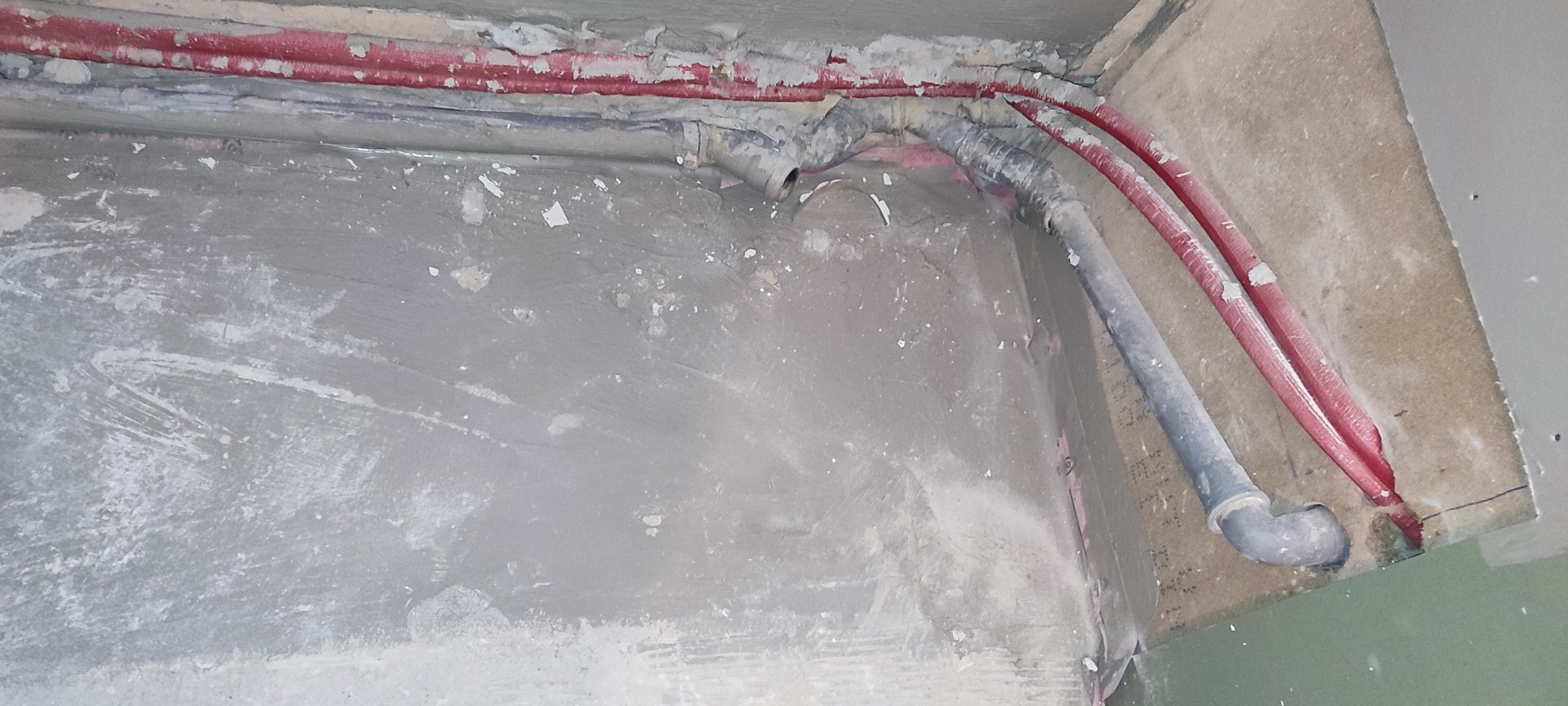

    In der Küche war ins der Ecke zum Bad ein Loch und eine Stelle Decke und Wand Putz weg. Diese wurde mit Trockenbau abgesetzt. Zudem teil neu tapeziert und verputzt/verspachtelt aufgrund Schaden/Leitungstausch.
    Also das ein oder andere ist ja offensichtlich, aber würdet ihr dort nur die oberflächlichen Dinge anprangern oder ist dort mehr im Argen.
    Vielen Dank für jedes Kommentar.

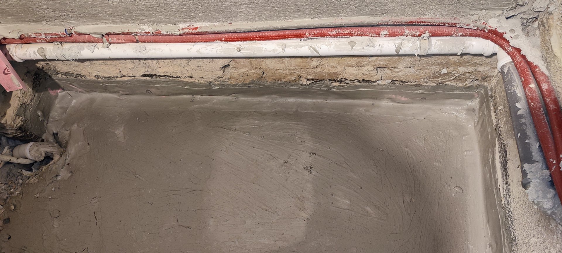

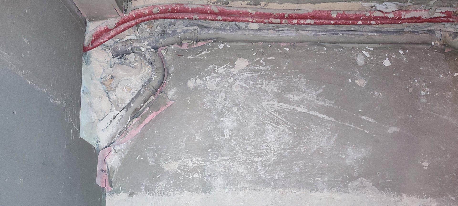

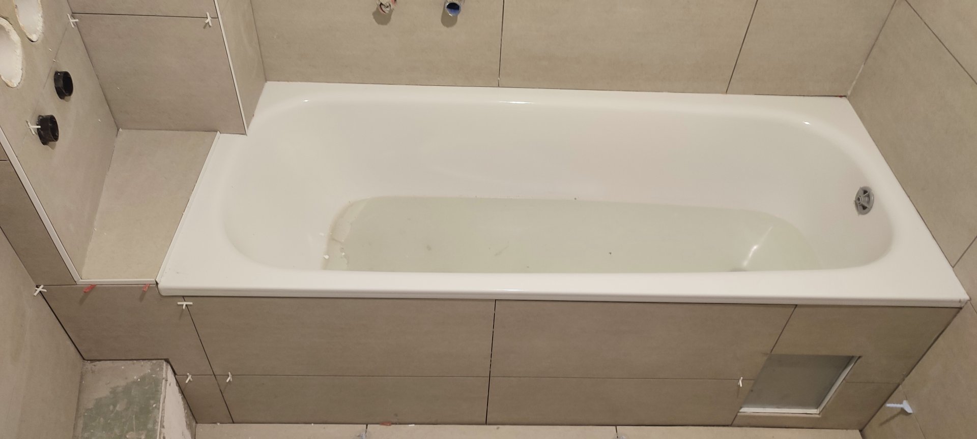

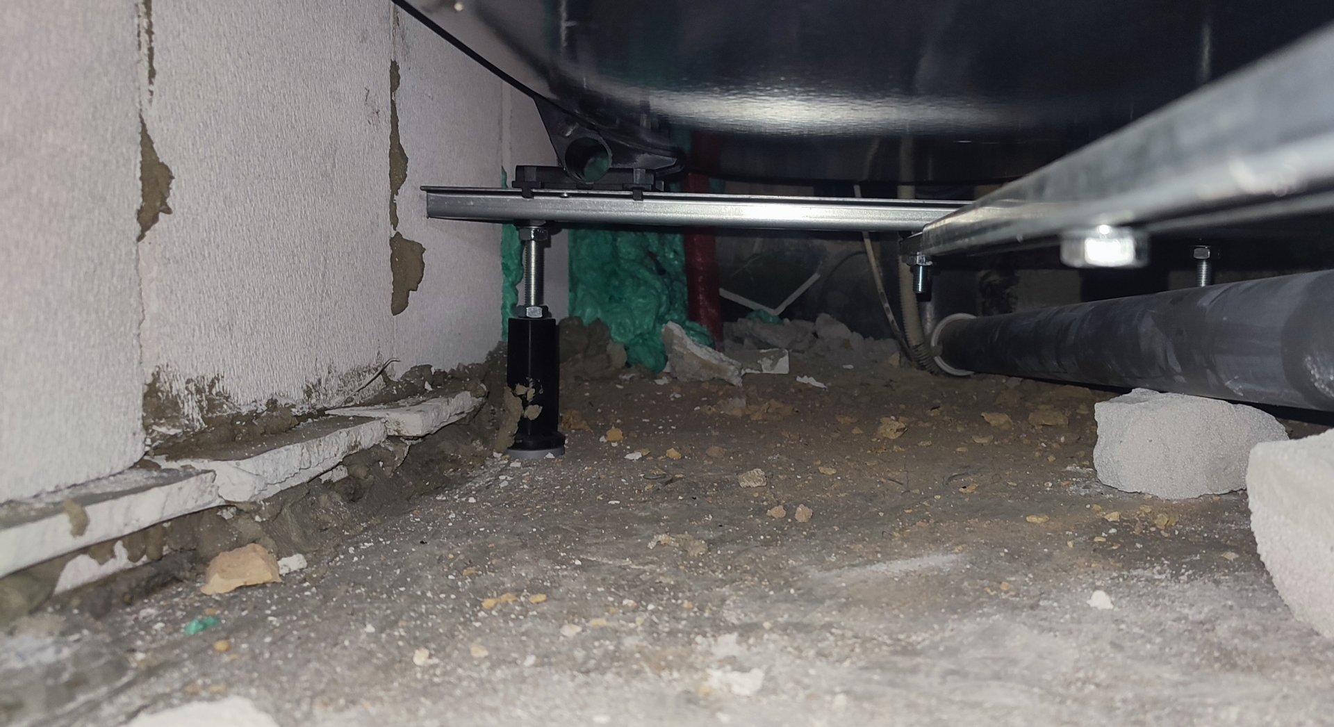

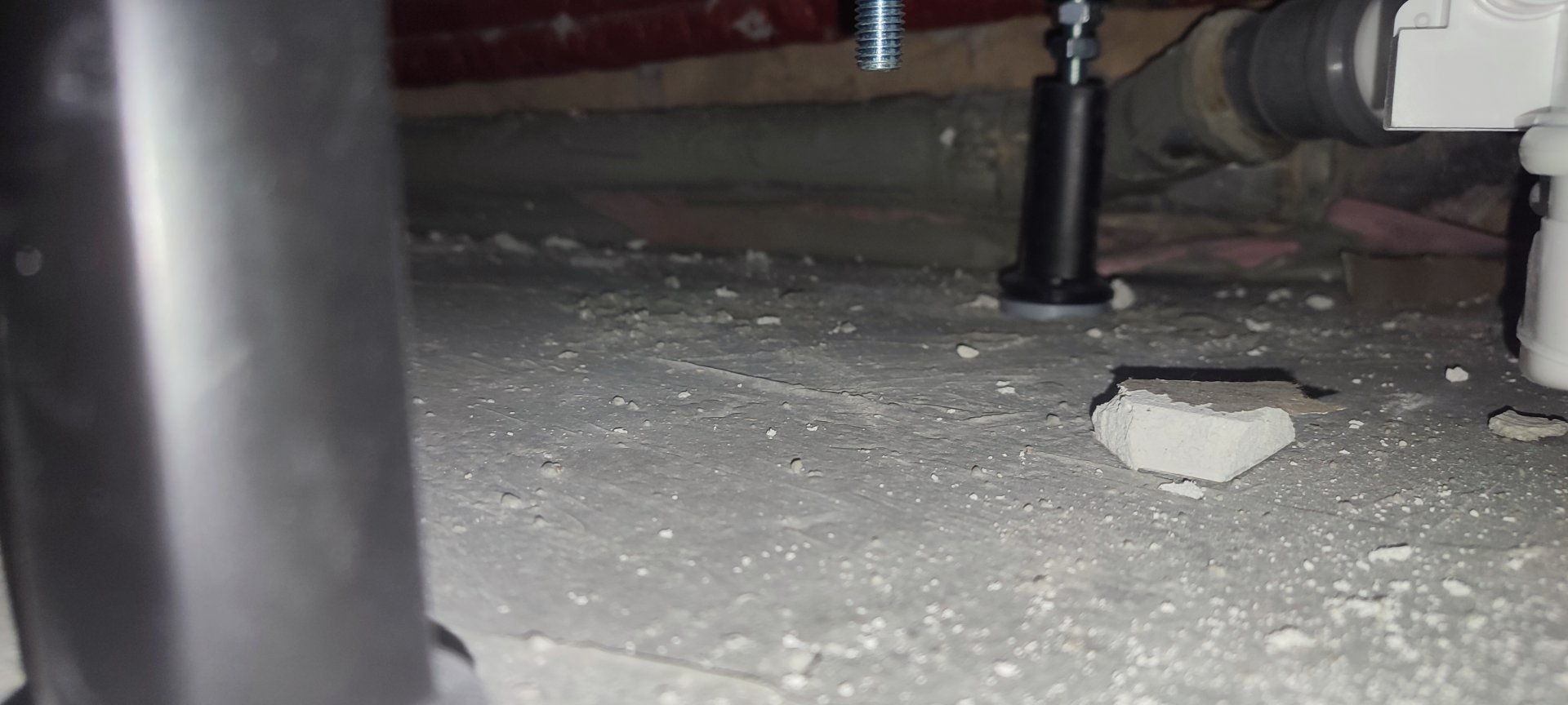

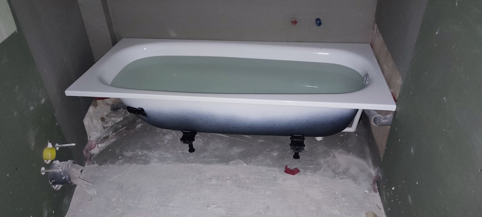

    Warum keinen EPS-Wannenträger unter der Wanne?

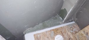

    Wo ist die Abdichtung unter der Duschwanne?

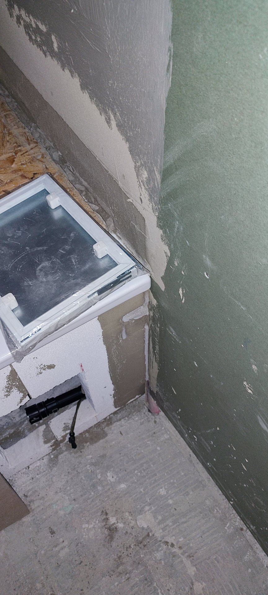

    Abdichtungsanschlüsse zwischen Wand und Badewannenrand?
    Wurden denn Abdichtungen unter den Wand- und Bodenfliesen hergestellt und wurden die Ecken und Kanten mit Vlieseinlage verstärkt?
    Sowas kann alles nur ordentlich beorteilt werden, wenn man mal einen Plan oder ein paar Übersichtsfotos sehen kann.

    Gibt es Bilder von der fertigen Abdichtung oder soll das fertig sein? Das ist eine richtige Katastrophe. Wenn du Pech hast folgt bald der nächste Wasserschaden und die Versicherung zahlt nichts mehr. Gerade wieder so einen Fall gehabt. Die Versicherung hat sich quer gestellt weil die Abdichtung nicht korrekt ausgeführt wurde. Der Hausherr sollte sich an den Fliesenleger wenden und den zur Kasse bitten, der war aber schon in Rente. Schalte am besten jetzt einen eigenen Gutachter ein.

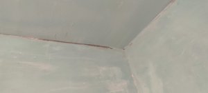

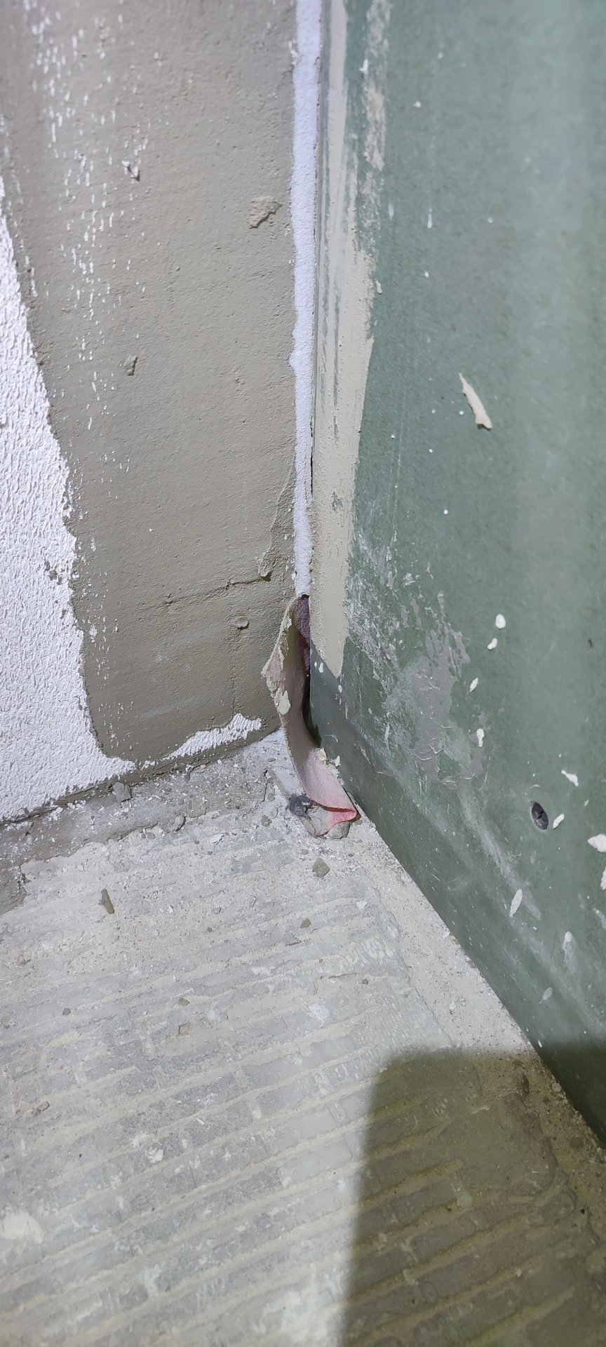

    Angeblich nicht erforderlich, aber würde trotzdem gemacht werden. Unter den Fliesen ist auch Flüssigabdichtung. Die Baustelle ist auf Stand der ersten Bilder.
  7. Andi92
    Andi92
    21.04.2024
    Gute Frage was den Wannenträger angeht. Evtl oder sehr wahrscheinlich mitunter Platzmangel. Aber würde darauf auch nicht hingewiesen das es das gibt oder ob man dies möchte.

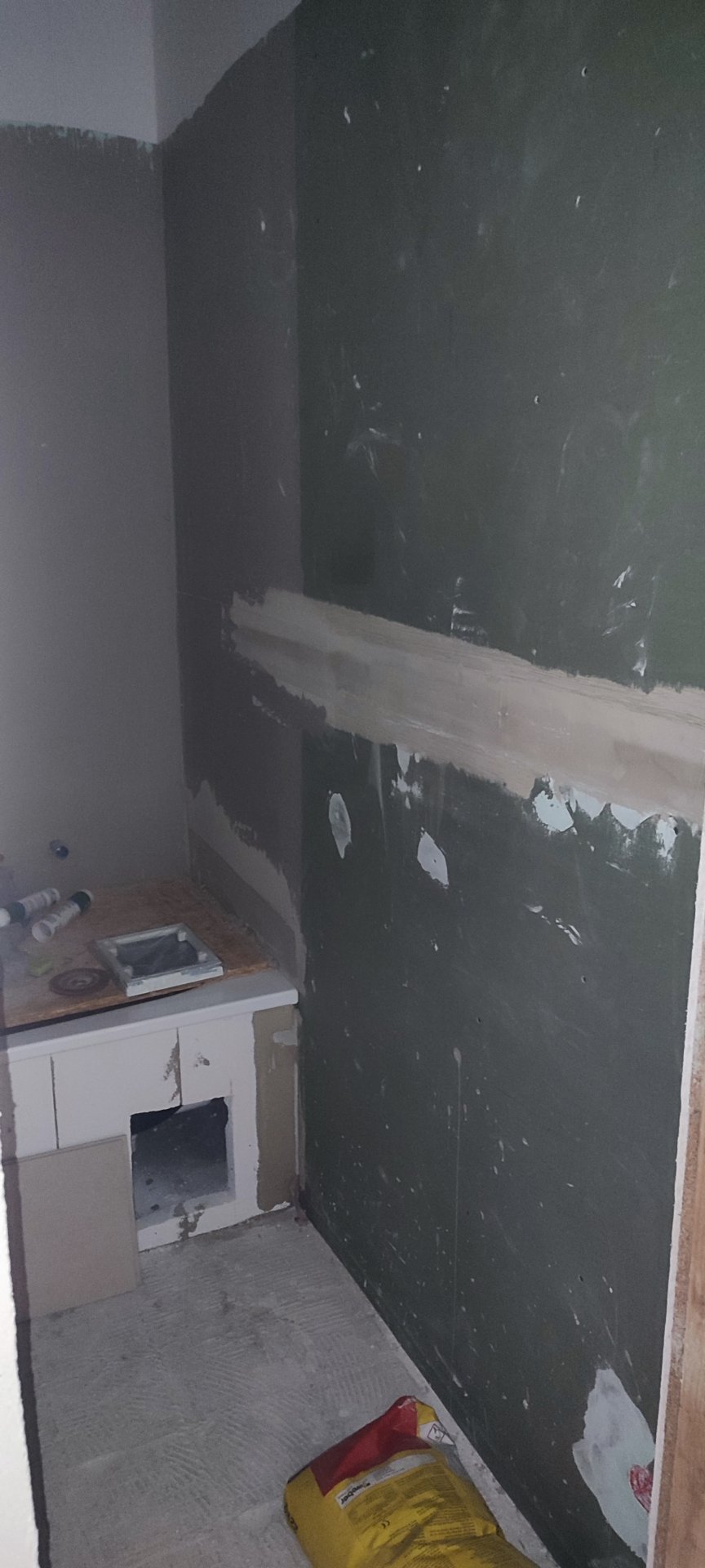

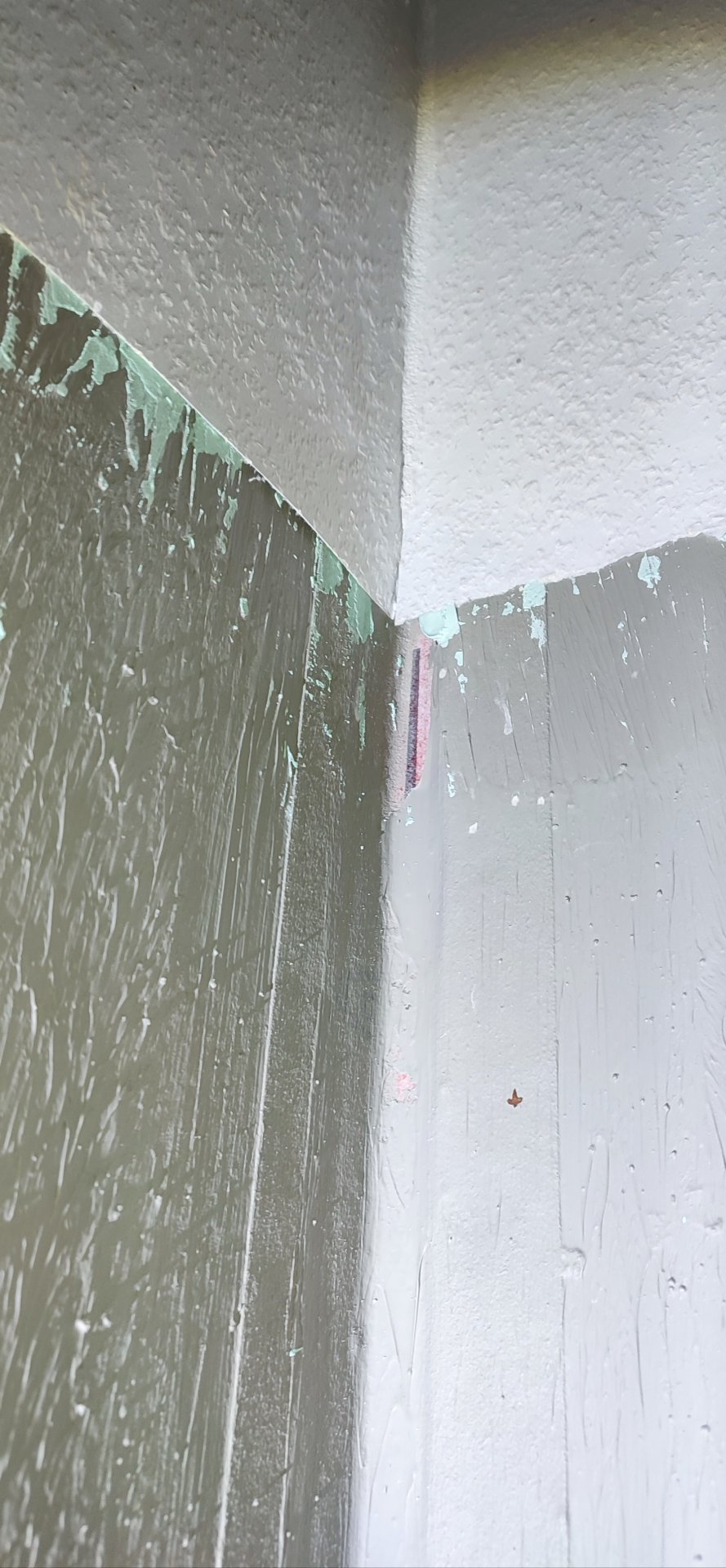

    Unter den Wandfliesen wurde abgedichtet aber nur im Bereich der Wanne. Boden nicht. Kanten und Ecken wurden mit Flies verstärkt, ist auf den Bilder teilweise zu sehen. Die Bilder sind aktuell. Es wurde auch nicht erst richtig verspachtelt. Im unteren Bereich das nachverputzt löst sich von der schicht darunter im unteren Bereich an dem auch die Brocken liegen.

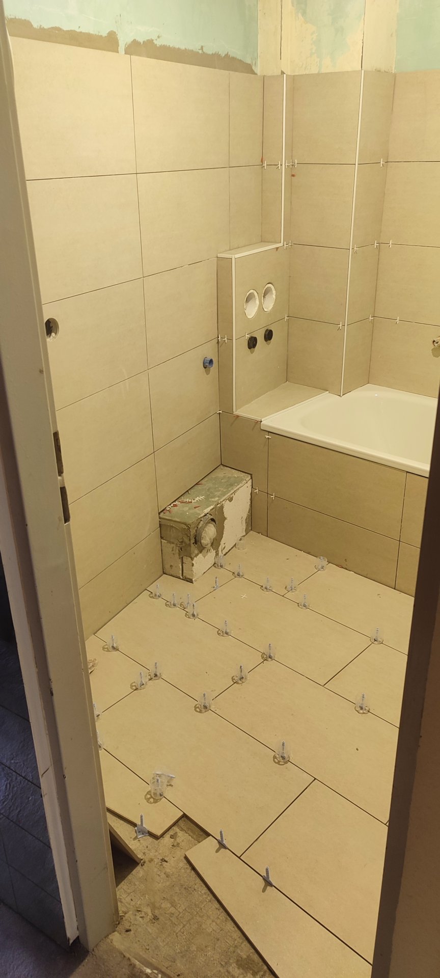

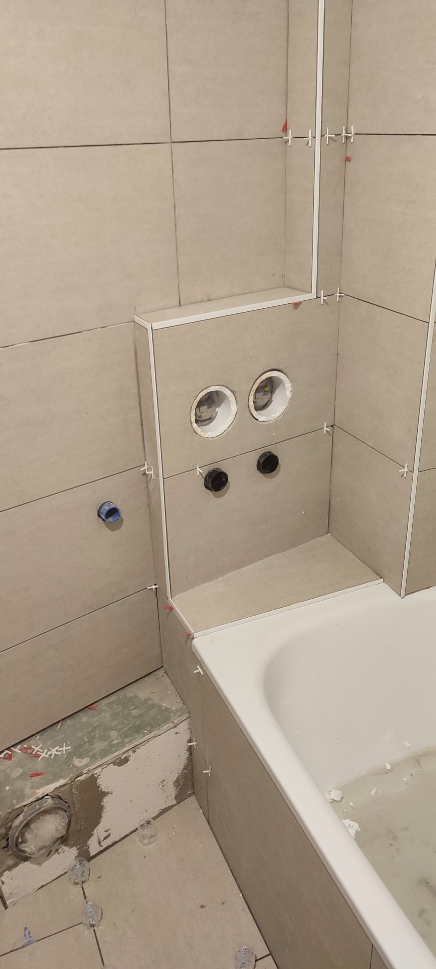

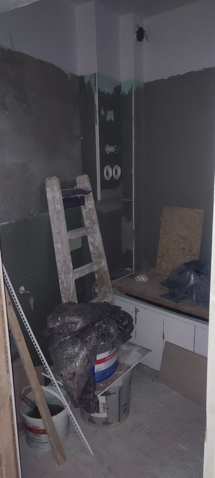

    Sry aber bei den Bildern steigt man schlecht durch, was da überhaupt alles zu sehen ist. Sind die alle aus dem selben Bad? Gibt es nur eine Badewanne? Die Abdichtung wurde nur einlagig aufgetragen?

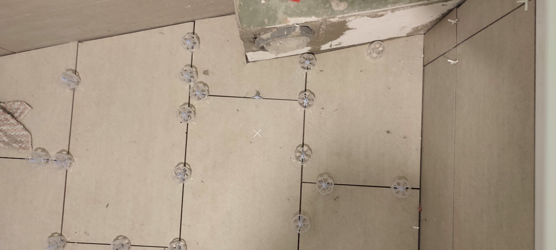

    2 Bäder. Eines mittlerweile fast komplett gefliest, das andere im Zustand vor dem Fliesen wie auf den Bilder. Abgesehen von den Boden Bilder sind die weiteren ohne Fliesen aus dem welches noch nicht verfliest ist. Beim Boden aus beiden Bädern die Bilder.
    Je Bad, eine Wanne. Bäder direkt übereinander
    Soweit ich weiss wurde 1 mal Flüssig Abdichtung aufgetragen. Im direkten Boden und Wand Nassbereich.

    1OG
  14. Andi92
    Andi92
    21.04.2024
    2. OG

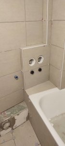

    Werden die Wannen als Dusche genutzt?

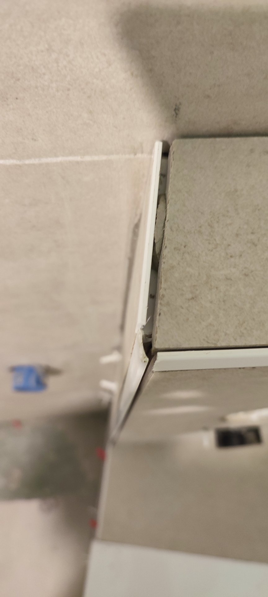

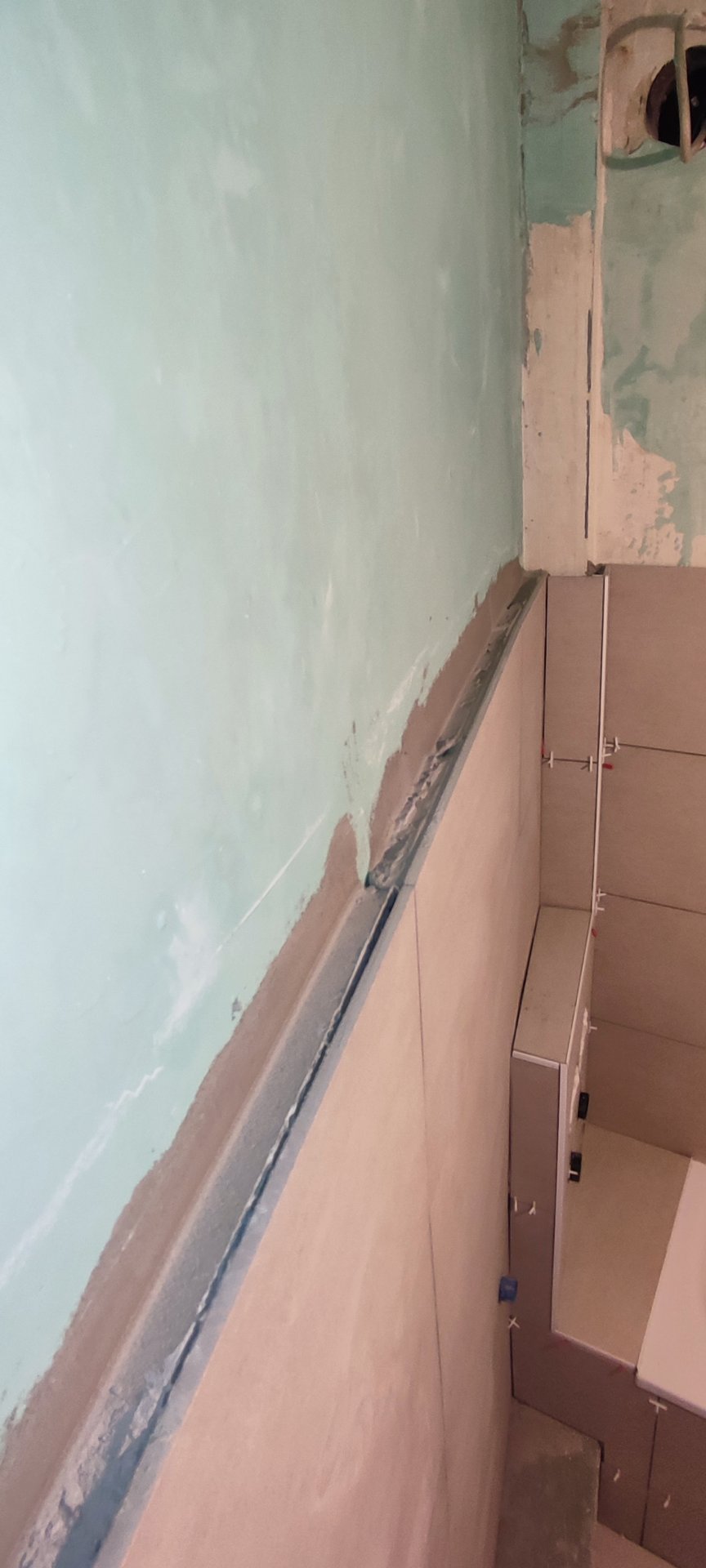

    Da fehlt teilweise im Randbereich das Dichtband und die Abdichtung ist auch zu dünn. Da müssen zwei Lagen drauf.

    Ja sollen auch als Dusche fungieren.
    Es wurde RAW Dispersionsabdichtung benutzt.

    Ich kann da nirgendwo Wannendichtband erkennen. Silikon hält übrigens nicht dauerhaft dicht.
