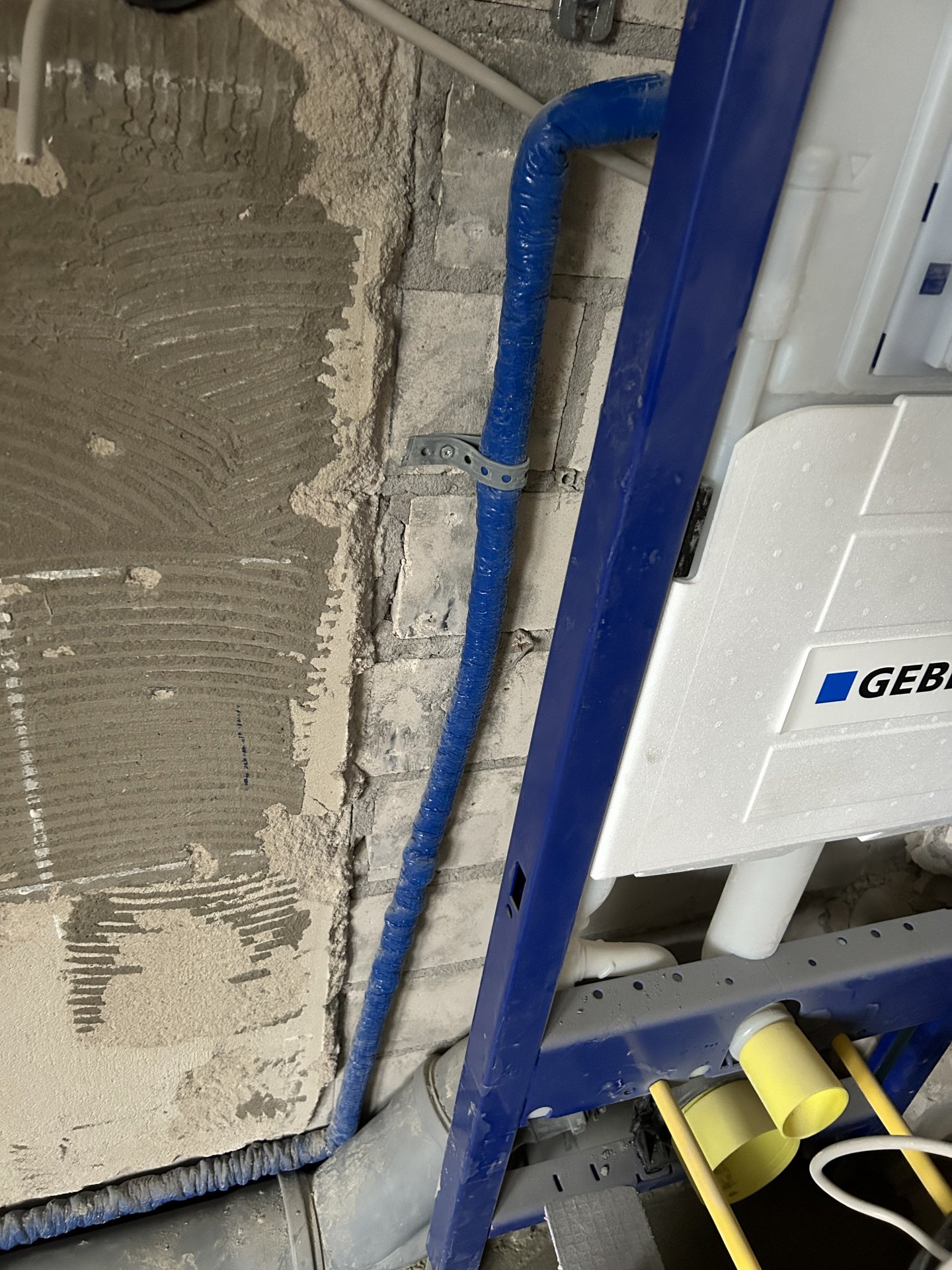

    Hallo Zusammen,
    bin gerade dabei mein Badezimmer zu sanieren und da ich die Heizung und den Waschbecken umgestellt habe mussten auch die Kupferrohre neu verlegt werden. Das neue Kupferrohr am Geberit Vorwandelement wurde vom Klempner mit der Hand leicht gebogen, siehe Bild. Nun habe ich Sorge, dass es dem Rohr schaden könnte bzw. auch Sorge, dass die Stelle unten am Rohr, wo es durch Pressung an das andere Rohr mit einem Verbindungsstück zusammengesetzt wurde, sich vielleicht durch das biegen per Hand irgendwann lecken könnte.
    Auch habe ich gesehen, dass der Klempner an anderer Stelle, dass Kupferrohr leicht mit einer Zange versucht hat zurecht zu drücken, weil das neu verlegte Verbindungsstück am Anfang nicht so recht hinein wollte.
    Hat da jemand Erfahrung und kann bezüglich meiner Fragen helfen?
    Danke
  2. #2 Fabian Weber, 27.07.2024
    16.576
    6.616
    Der Knick ist sicherlich nicht schlimm, aber richtig Rohrschellen würde ich schon erwarten.
    Ist aber keine Außenwand, oder? Wenn doch, dann noch verputzen.
  3. #3 Massimo1, 27.07.2024
    Massimo1
    Massimo1
    27.07.2024
    Ne, es ist keine Außenwand. Das Bild ist nur ein Zwischenstand. Es wurde mittlerweile auch verputzt.
