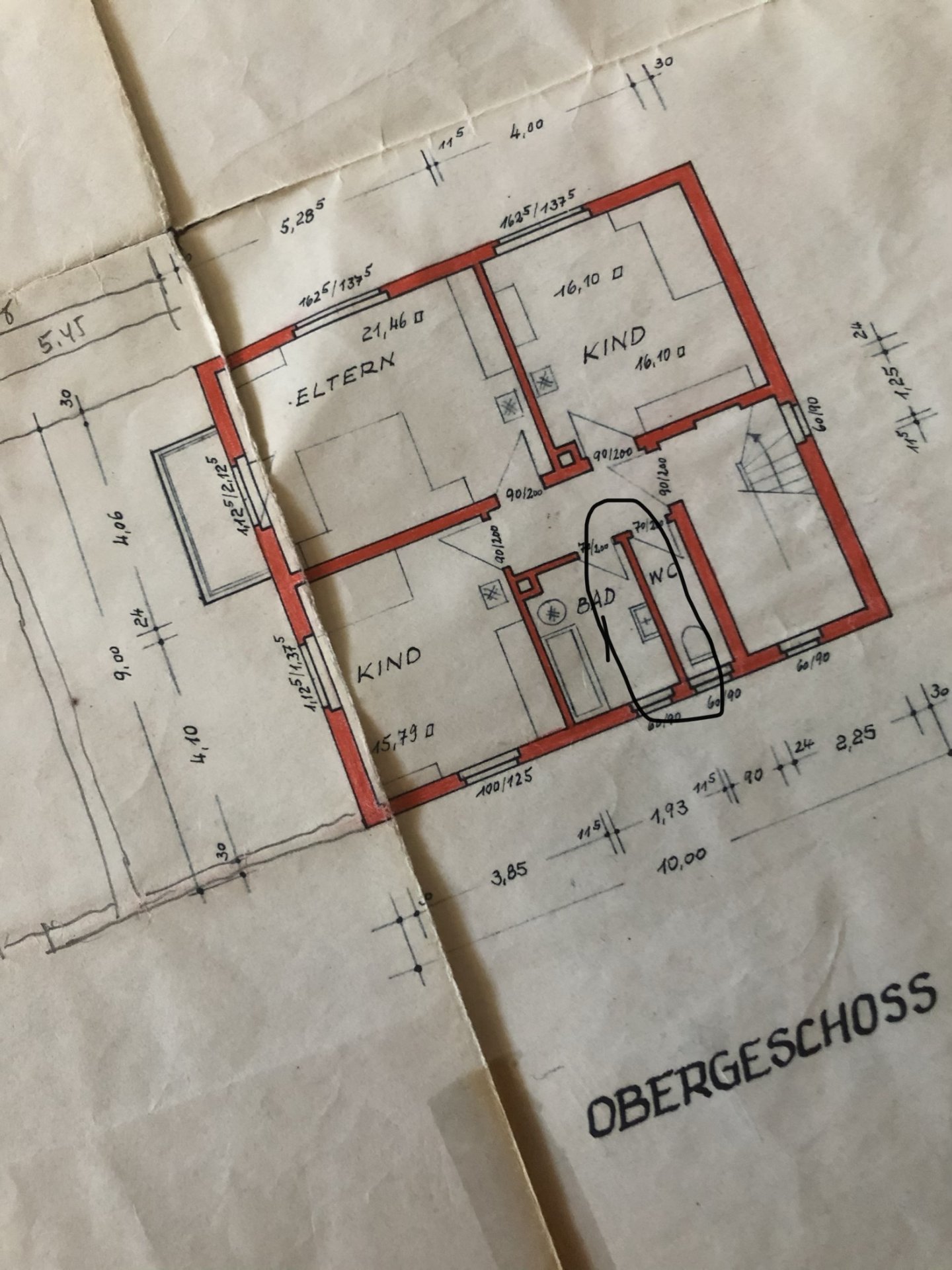

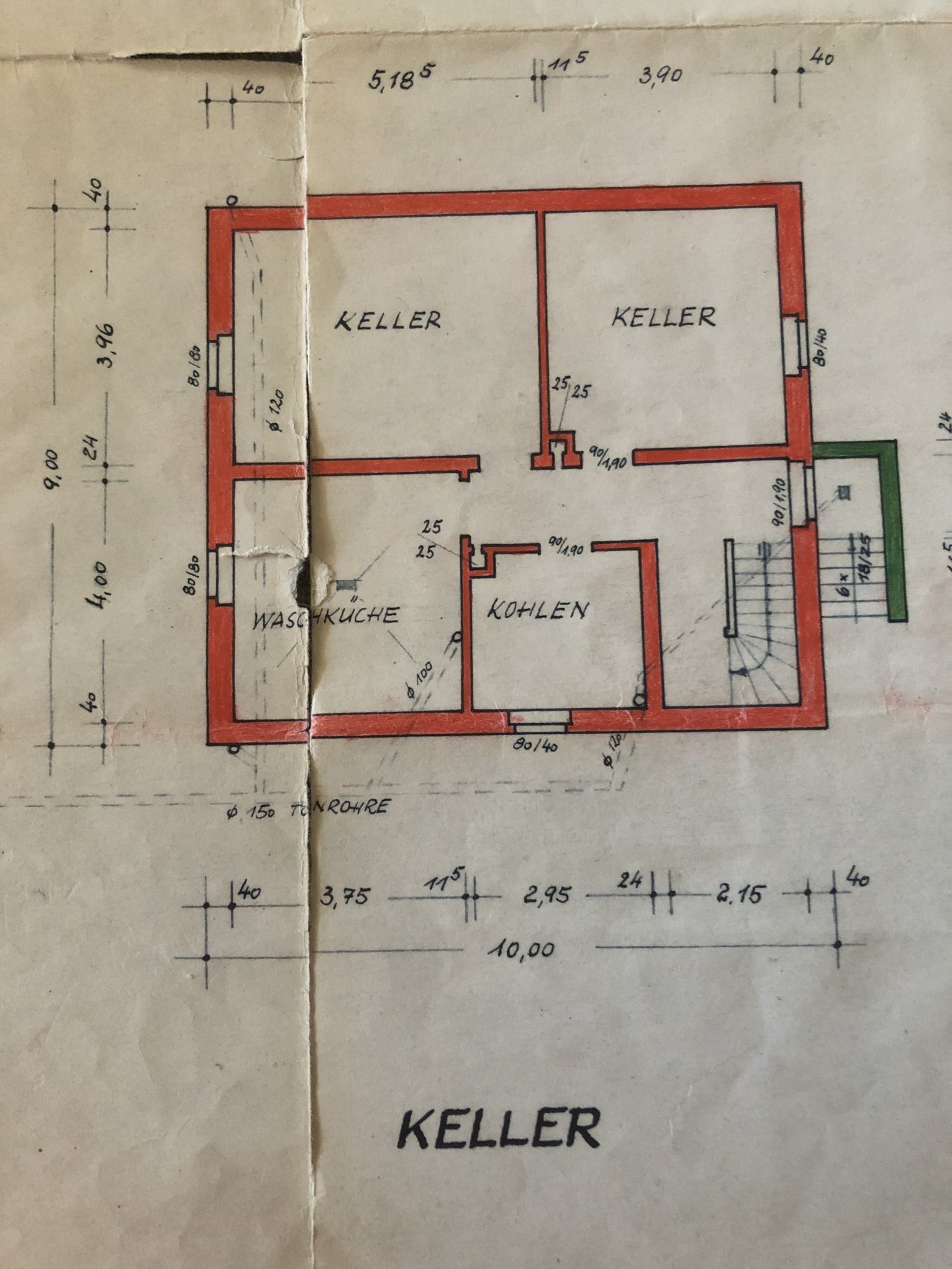

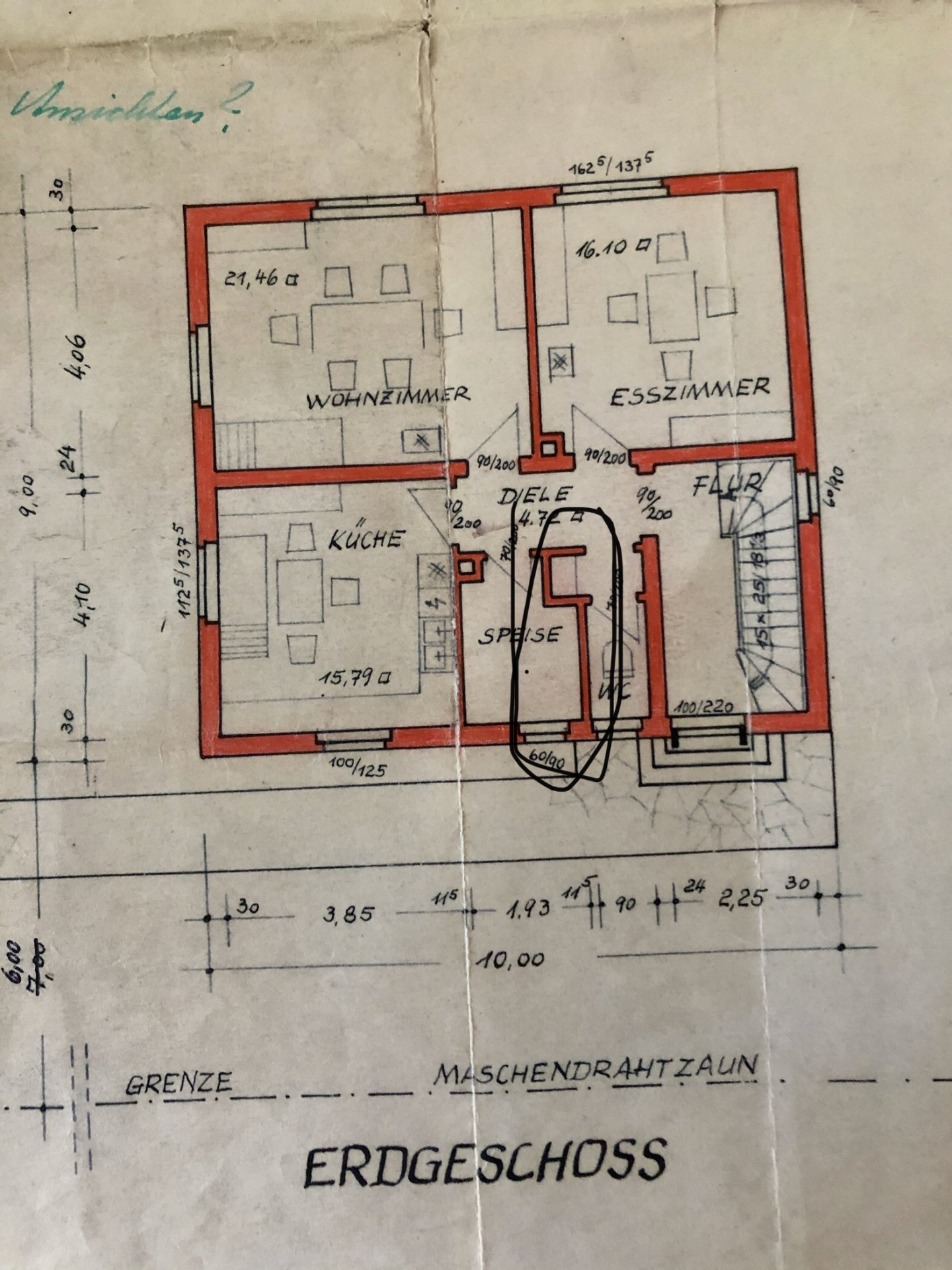

    Hi und zwar wollte ich meine Badezimmer im Eg und Og vergrössern in dem ich die Umrahmten Wände entferne (Bj 1963)nun stellt sich die Frage ob das einfach so machbar wäre. Da im Keller ja keine Wand darunter ist sollte es ja machbar sein da nicht tragend freue mich auf Antworten.

    Wie schon richtig erkannt „sollte“ es kein Problem sein. Die Gewissheit, ob es geht kann aber nur ein Blick in die Statik geben.
