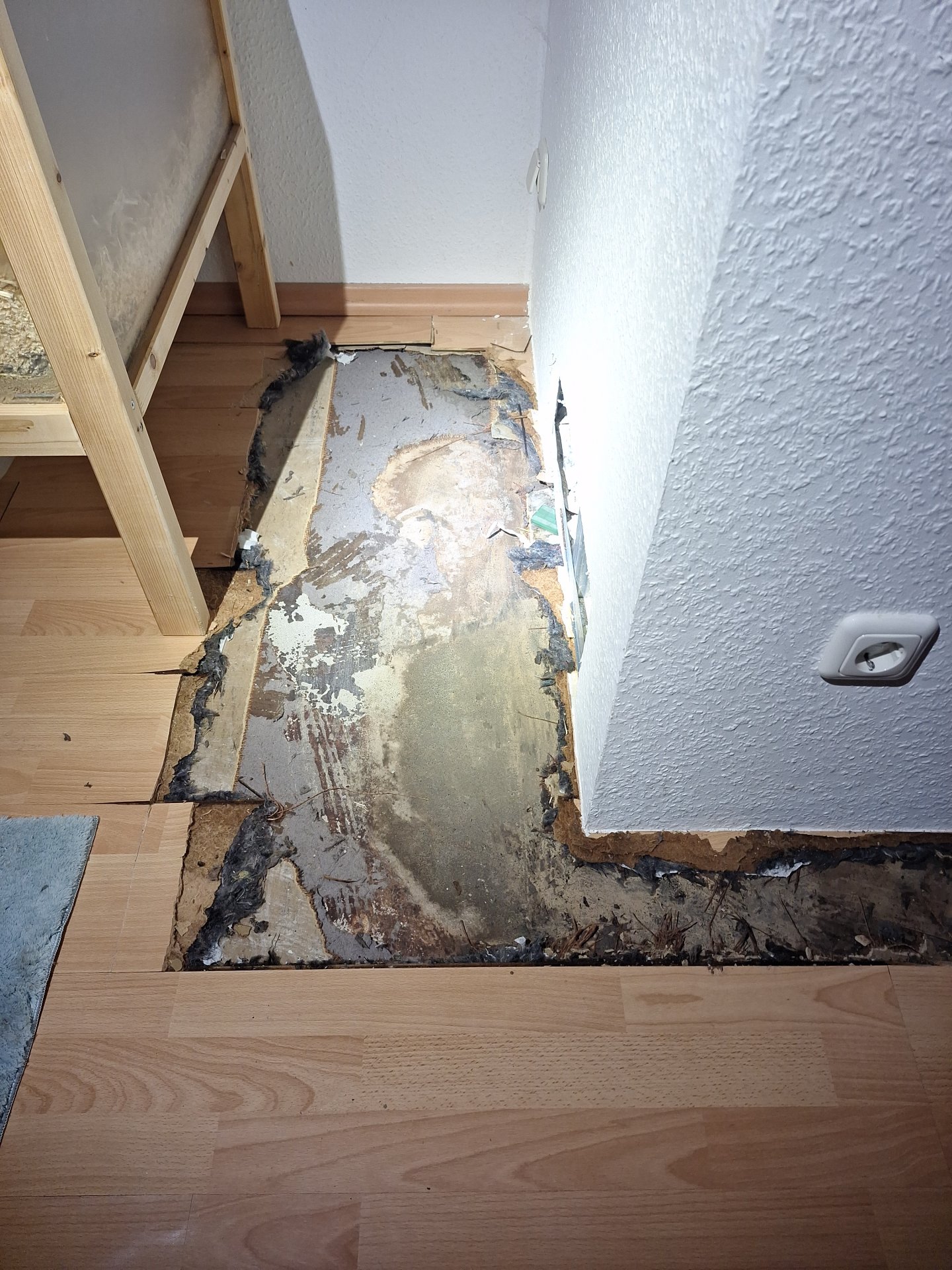

    Ich bräuchte mal eine Meinung bezüglich eines Wasserschadens. Wir haben einen Durchbruch im Bad machen lassen und da die Dusche machen lassen. Hierfür wurde eine Trockenbauwand gestellt. Jetzt gab es einen Wasserschaden (zum Glück relativ gering) so dass das Laminat im angrenzenden Zimmer aufquoll. Die Ursache wurde behoben. Als wir das alte Laminat entfernten, stellten wir fest, dass die Trockenbauwand auf das Laminat gesetzt wurde. Der Handwerker meinte, das sei kein Problem, wir haben aber die Befürchtung, was passiert, wenn das Stück Laminat unter der Trockenbauwand weg gammelt. Kann man das so lassen und ist die Stabilität dadurch gewährleistet? Vielen Dank für Eure Antworten.

    fachgerecht wäre gewesen, den Boden im Bereich der Wand weg zu schneiden und dann erst die Wand zu stellen.
    Aber wenn der Boden jetzt trocken ist, dann passiert da auch nix mehr. Also einfach die Reste bündig mit der Wand abschneiden und dann einen neuen Oberboden verlegen.

    Hallo, vielen lieben Dank. Was wäre denn, wenn wieder einmal ein Wasserschaden passiert und das Laminat wirklich weg rottet? Muss dann die ganze Wand neu gemacht werden oder kann man das unterfüttert?

    Ein Wasserschaden ist ein unerwartetes Ereignis und das kann man nicht im Voraus planen.
    Wenn der Schaden so stark ist, dass dein laminat weg verrottet, dann ist die Wand auch betroffen und muss sowieso neu
