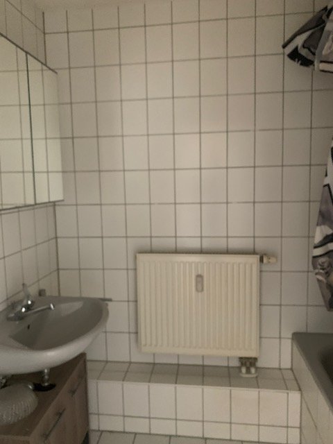

    Ich habe eine kleine Eigentumswohnung mit einem ebenso kleinem Bad 4,5 qm gekauft. Baujahr ca. 1994.
    Typisches Fleischerbad, Fliesen bis unter die Decke, abgeranzte Badewanne, kein WamaAnschluss.
    Es soll schöner werden, Dusche statt Badewanne, Waschmaschinenanschluss, Keramik komplett neu, Handtuchtrockner statt Heizkörper…
    Meine Fragen:
    1. Sollte man die Fliesen eurer Meinung nach abschlagen oder dranlassen und verputzen. Sorge mich, dass die irgendwann mal abfallen könnten, mit dem schönen neuen Putz. Ist letzteres preislich sehr viel günstiger?
    2. Habe so eine komische Auskofferung, siehe Foto. Hat jemand eine kluge Idee, wie man die wegbekommt? Sind vermutlich Rohre drin. Möchte dort auch einen Handuchtrockner anbringen lassen.
    Freue mich über Anregung oder Ideen zur Verschönerung.

    Die Auskofferung raumhoch und dann den Handtuchheizkörper in eine Nische, dann musst Du dort schonmal keine Fliesen abschlagen.
    Ansonsten ist das hochkante Format doch gerade wieder voll angesagt...

    Nur leider nicht mit diesen Schlachthausfliesen...
    Super Idee. Könnte man im oberen Teil noch ein paar Fächer einbauen und schon hast Du alle möglichen Dinge verstaut (z.B. ordentliche Handtuchstapel).
    Eigentlich egal. Könntest auch Rigips drüber kleben. Dann hast Du direkt eine richtig glatte Wand. Auch wenn gleich wieder einige über den Vorschlag meckern werden...

    Hallo und Danke für die Anregungen. Habe ich da was verpasst, deckenhohes Fliesen ist wieder "angesagt", wenn auch mit großen Fliesen?
    Die Idee mit dem raumhohen Auskoffern ist gut, aber das Bad ist mit 4,5 qm schon winzig und würde dadurch natürlich optisch noch winziger werden. problem ist ja auch, dass die Wanne raus soll und in die Ecke, wo jetzt die "umkofferten" Rohre langlaufen, eine Dusche rein soll. Da fehlt mir etwas die Fantasie, wie man einen guten Übergang hinbekommt, kann ja die Rohre nicht "blank" durch die Dusche laufen lassen. Und wenn ich die davor setzen lasse, habe ich eine Lücke zur Wand und müsste statt 2 nun 3 Glaswände für die Dusche verbauen...

    Sofern die Fliesen noch fest sind kann man ohne Probleme überfliesen und auch überspachteln. Das überspachteln macht aber meißt nur wenig Sinn, weil man da mindestens 3x überspachteln muss.
    Die Abkofferung würde ich erstmal öffnen um nachzuschauen wie die aufgebaut ist. Gut möglich dass dort richtig gemauert wurde, was dann natürlich sehr dick aufträgt. Das ganze könnte man dann z.B. mit Bauplatten deutlich Reduzieren. Wenn man die Duschtasse dann noch ein Stück weiter zur Wand bekommt, kann man die Rückseite vielleicht auch nur im Bereich der Dusche wie oben Beschrieben abkoffern und ein paar Ablagen einbauen. Duschtrennwände kann man aber auch als Sondermaß mit Ausschnitte bekommen.

    Wenn das Bad sowieso komplett neu gemacht wird, dann würde ich die Fliesen abschlagen.

    Die abkofferung müsstest genauer anschauen
    Wenn es Abwasser ist wird viel kleiner nicht gehen
    immer dran denken in einer Wohnung kann das auch was von anderen Parteien sein
