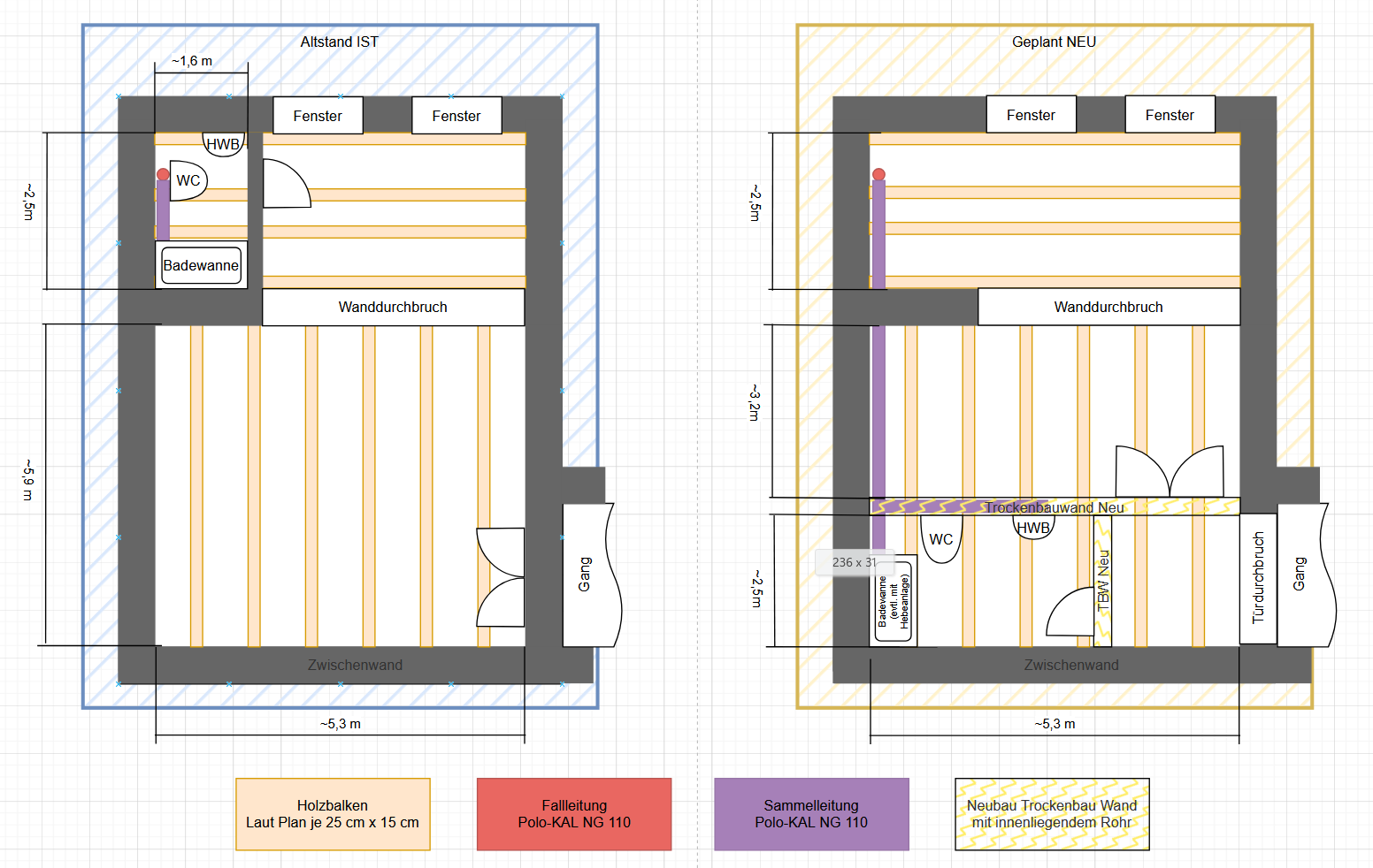

    Wir haben eine Altbauwohnung mit eher ungeschickter Raumaufteilung: Bad/WC ist recht klein, und direkt in den schönsten Wohnraum mit Fenstern integriert. Siehe Skizze "Altstand IST".
    Nun überlegen wir das in einem größeren Umbau in den hinteren Teil des Wohnraumes zu verlegen und über eine Trockenbauwand abzutrennen. Siehe Skizze "Geplant NEU". Da das Fallrohr (in rot eingezeichnet) nicht versetzt werden kann, müssten wir die Sammelleitung recht lang ausführen: An der Raumseite ca. 6 m und dann in der Trockenbauwand nochmal ca. 2 m. Das Fallrohr bereits erneuer worden und als POLO KAL NG DN110 Rohr ausgeführt.
    Hier würden wir einen neuen Abzweiger direkt über den Holzbalken einsetzen und dann dort die Sammelleitung mit ca. 1 % Gefälle einleiten.
    Die Gefällehöhe wird natürlich ein Thema, hier haben wir ca. 15 cm Bodenaufbau ab Oberkante der Holzbalken bis zur OK des fertigen Fußbodens zur Verfügung. Könnte sich also gut mit WC und Waschbecken ausgehen, für die Badewanne würden wir evtl. auch eine kleine Hebeanlage integrieren.
    Nun zu meinen Fragen:
    Kann die Abflusssammelleitung soweit verlängert werden?
    Auf was muss man hier achten?
    Wie schaut das Schalltechnisch aus?
    Kann die Trockenbauwand einfach mitten in den Raum gezogen werden?
    Kanns hier durch Schwingungen Probleme bei der Gestaltung der dichten Wanne fürs Badezimmer geben z.B. kleine Risse?
    Die Decke über uns sollte noch massiv als Dippeldecke/Dübeldecke ausgeführt sein, können die Metallsteher hier so gut verankert werden, dass ein Schwingen vermieden wird?
    Ich freue mich über eure Einschätzungen oder Hinweise, worauf man dabei achten muss, bzw. was wir evtl. übersehen.
