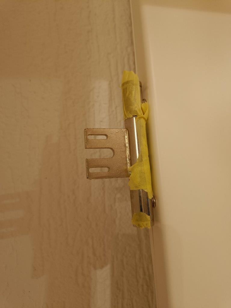

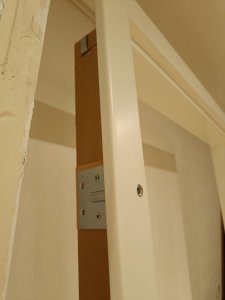

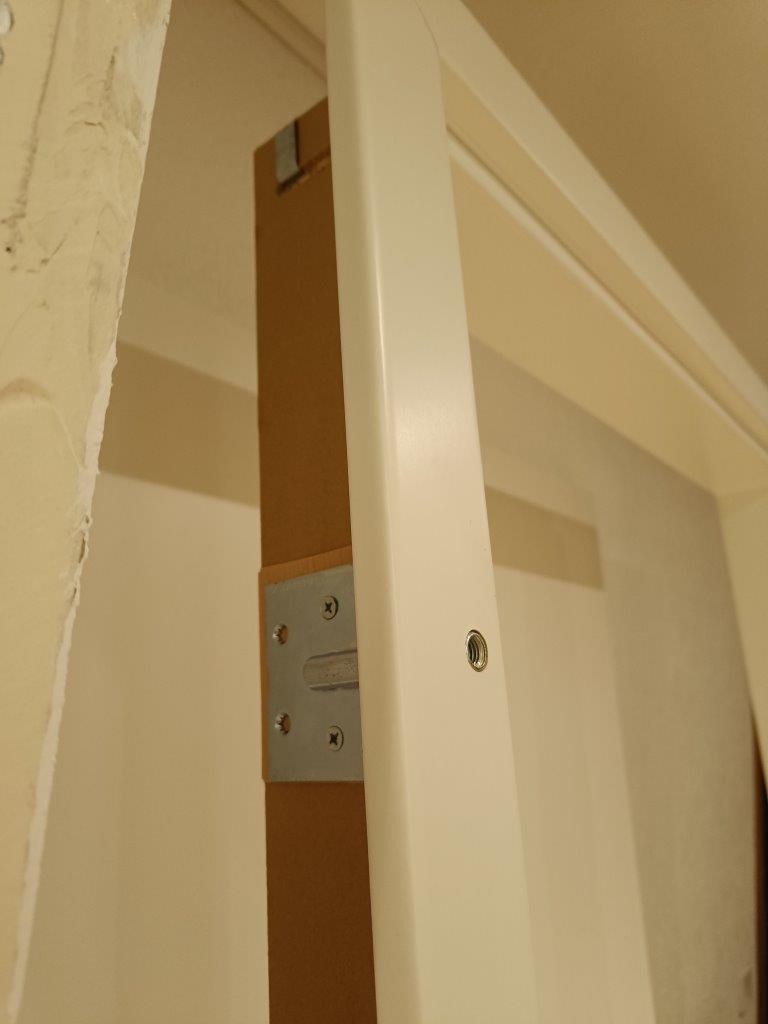

    Hi Leute,
    ein Fachhändler für Türen hat mir eine Schallschutztür (44kg) verkauft und eine passende Holzzarge dazu bestellt.
    Gestern abend hab ich dann schonmal die Zarge verleimt, wollte gerade alles einbauen - da fällt mir auf, dass Türbänder und Zarge gar nicht zusammen passen!?
    (den Händler erreich ich natürlich über die Feiertage nicht...)
    Stehe ich komplett auf dem Schlauch, oder sind das eigentlich Türbänder für Stahlzargen?
    Falls ja, gibt es 3-teilige Bänder, mit denen man die Kombination so umrüsten könnte, dass Tür und Zarge dann zusammen passen?
    Danke und LG

    N’abend!
    Das "V 4700 WF" sollte deine Lösung sein.

    Oh, ich danke dir vielmals! Das sieht in der Tat gut aus.
    Frohe Ostern!
