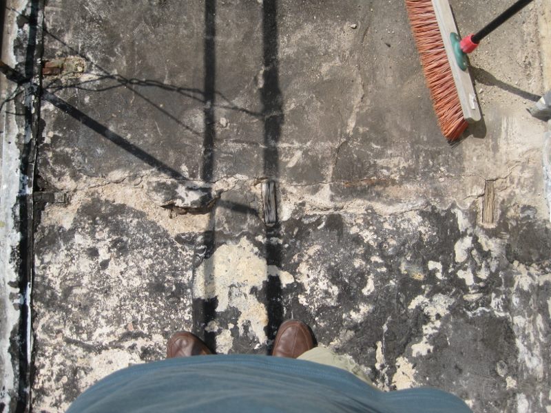

    ich bin gerade dabei unseren Balkon (885x150cm) zu sanieren. Zunächst habe ich den Estrich entfernt und großteils die Dampfsperre (Schweißbahnen) weg gestemmt. Nun sind die vielen Mängel sichtbar geworden.

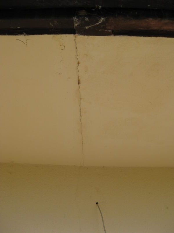

    U.A. ein Riss der ziemlich in der Mitte der Betonplatte verläuft. Zunächst hatte ich vor diesen aufzumachen und dann wieder Kraftschlüssig zu verschließen (Epoxidharz). Nun frage ich mich, ob es nicht besser wäre wenn ich aus dem Riss eine Dehnungsfuge mache, da der Riss nicht nur durch die Balkonplatte, sondern auch durch die Hauswand geht (Bild 1) und über die Länge von 8,85m keine Dehnungsfuge vorhanden ist.
    Zu meiner Fragen:
    Soll ich aus dem Riss eine Dehnungsfuge machen und wenn ja, wie?
    Und wie überdecke ich diese mit einer Abdichtung damit diese wiederum nicht reißt?

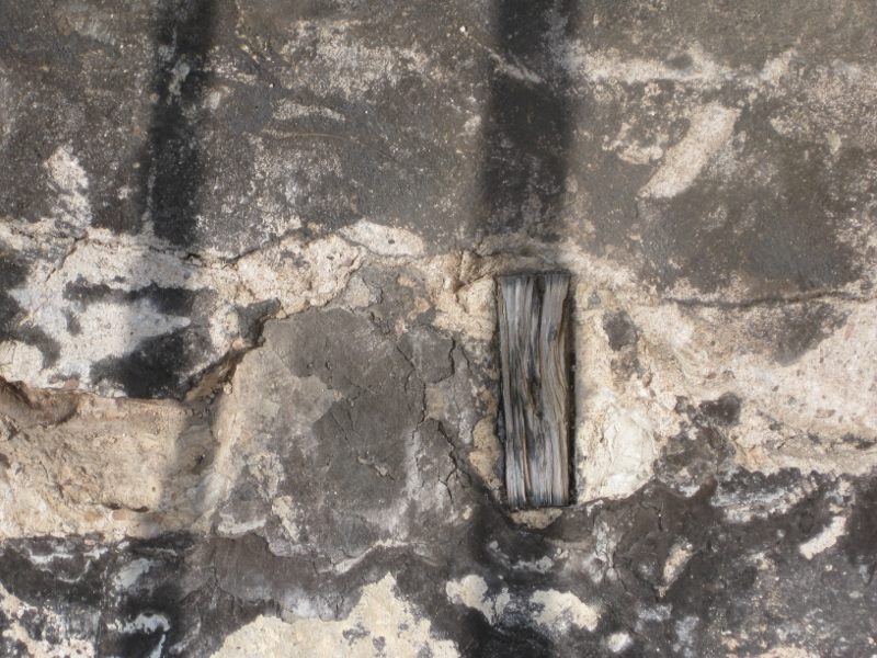

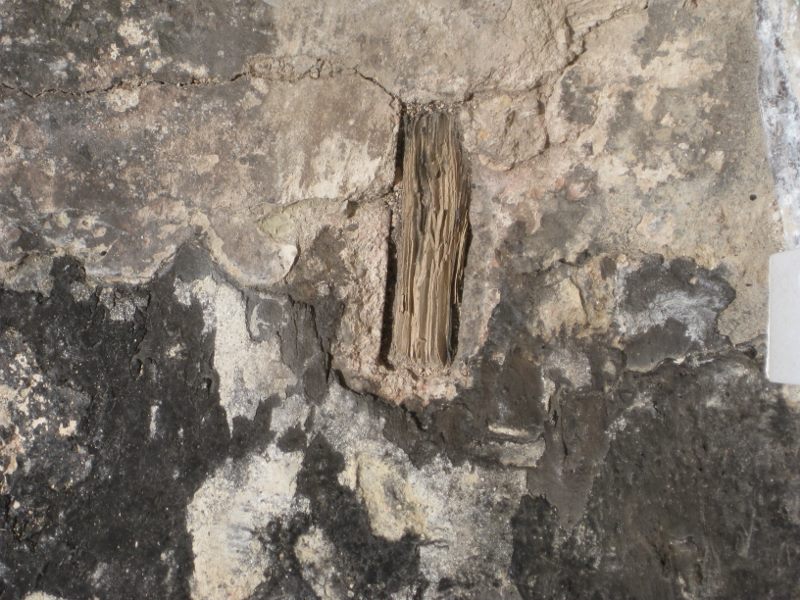

    Und hat jemand vielleicht eine Idee warum Holzklötze in die Betonplatte gedrückt wurden? Bei der Dachinnenbefestigung kann ich mir vorstellen warum, aber mitten in die Bodenplatte?
